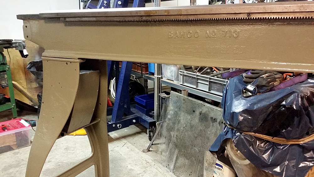

Jag har känslan av att 4 hp motorn till Bachosvarven är väldigt överdimensonerad. Så visst gjordes det många gånger rejäla saker förr i tiden, som kunde hålla i hundra år och mer med lite underhåll.

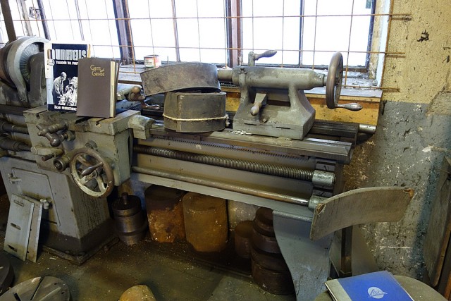

I går jämförde jag dimensionen på förklädet till Muntellarn med förklädet på Örnsvarven som inte alls är litet. Jag uppskattar att storleken på förklädet till Munktellarn är innemot tre gånger så stort
Det och även i övrigt grova dimensioner är förstås det som gör att den går så enormt stabilt vilket man slås av direkt när man svarvar något. Det dominerande ljudet är när det fräser i skärpunkten iställer för en massa andra ljud och resonanser som jag hör på Örnsvarven. Det är förstås bara när den inte används med automatmatning som den går nästan helt ljudlöst. När de öppna kuggtransmissionerna är inkopplade låter det förstås från dem.
Man får mycket på köpet med en grov maskin. Ledarskruven för gängning är grov som en handled.
