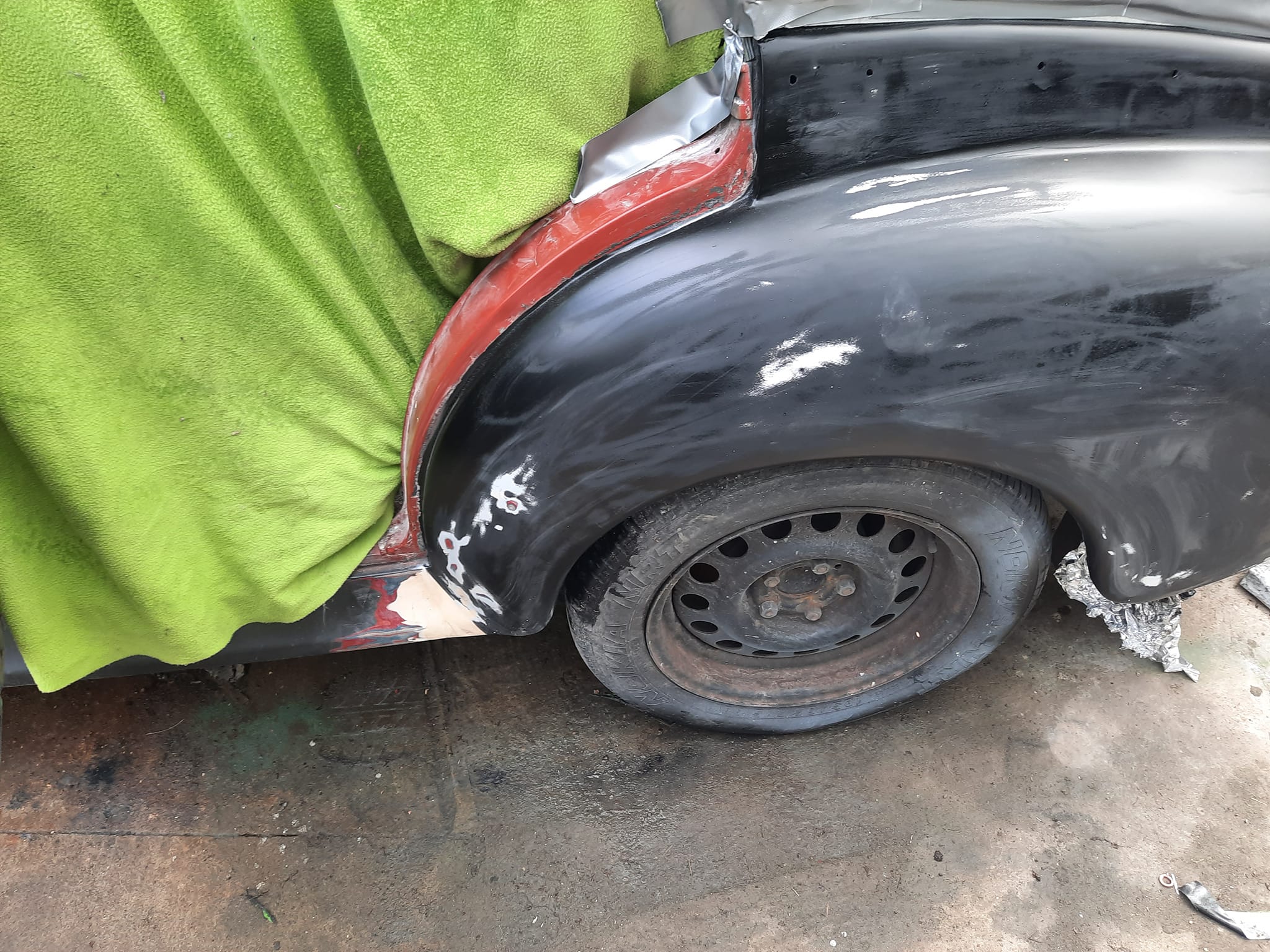

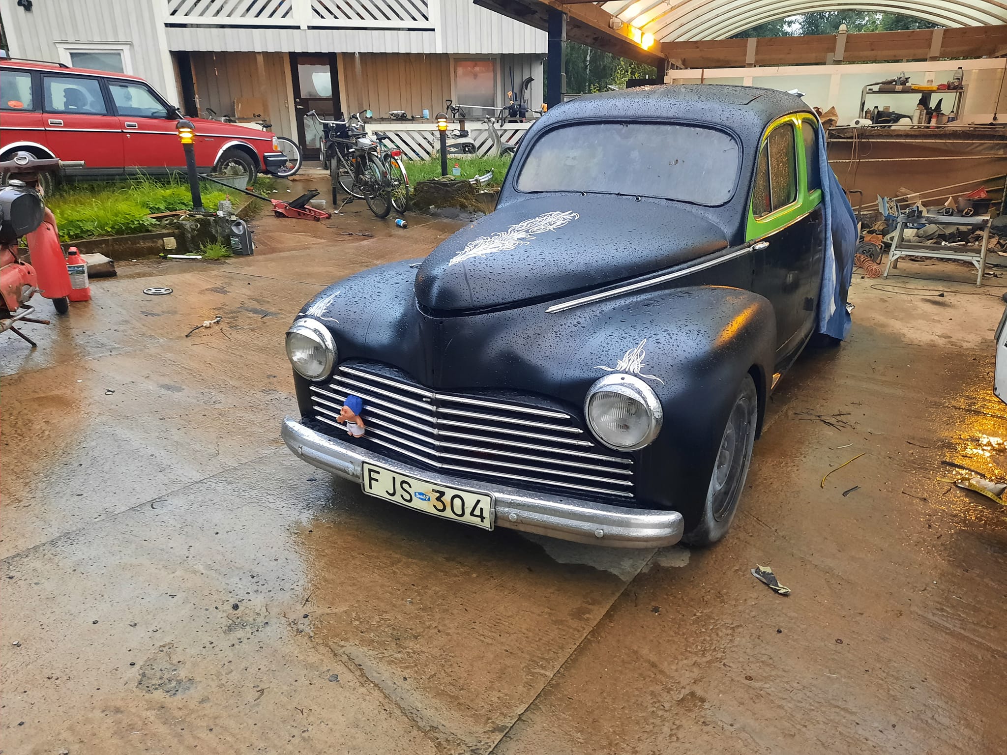

Mycket väntetid idag på att grundfärgen skulle sluta klabba..
Men till sist vart bil våtslipad som finspacklad
och slipad igen....
I morgon damma torka bil syna maskering och blåsa ett andra lager grund följt av mattsvart..

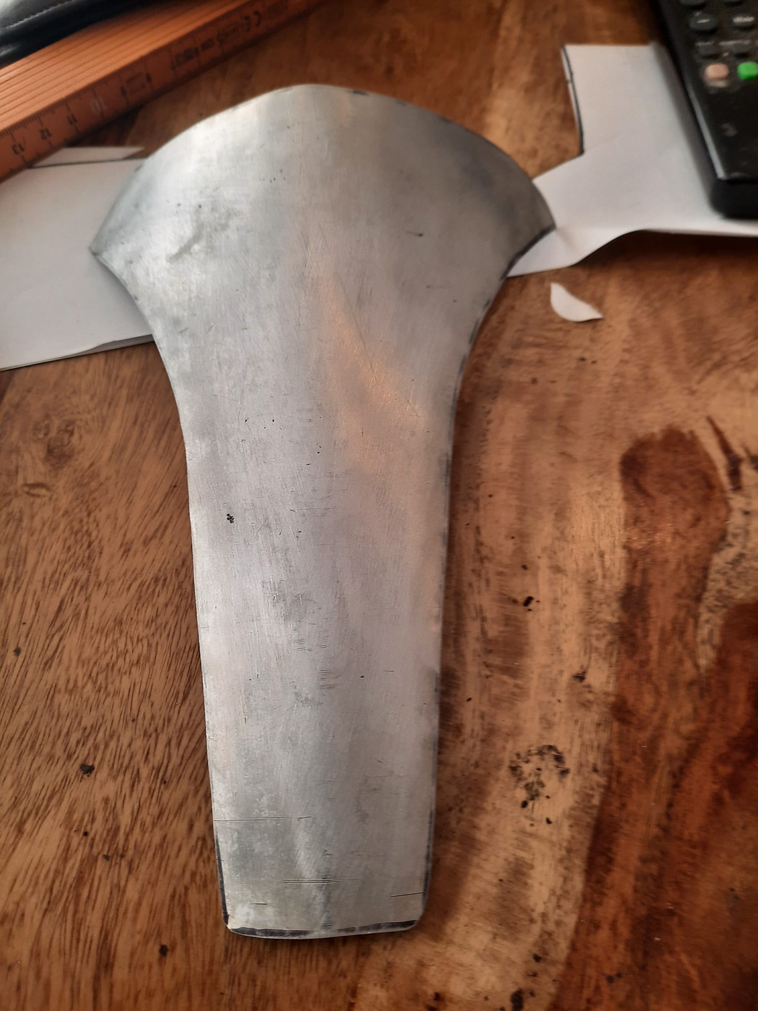

Men fått knåpat lite annat ändå som handknackat ett blivande mittemblem...
mer jobb än jag trodde bilen kurvigare i näsan än jag trodde..
Ser inte mycket ut ännu men kommer lyfta när de lackerats mattsvart och
får en 3,5mm kromlist runt kanten.. Ja och sen ska namndekalen komma också...

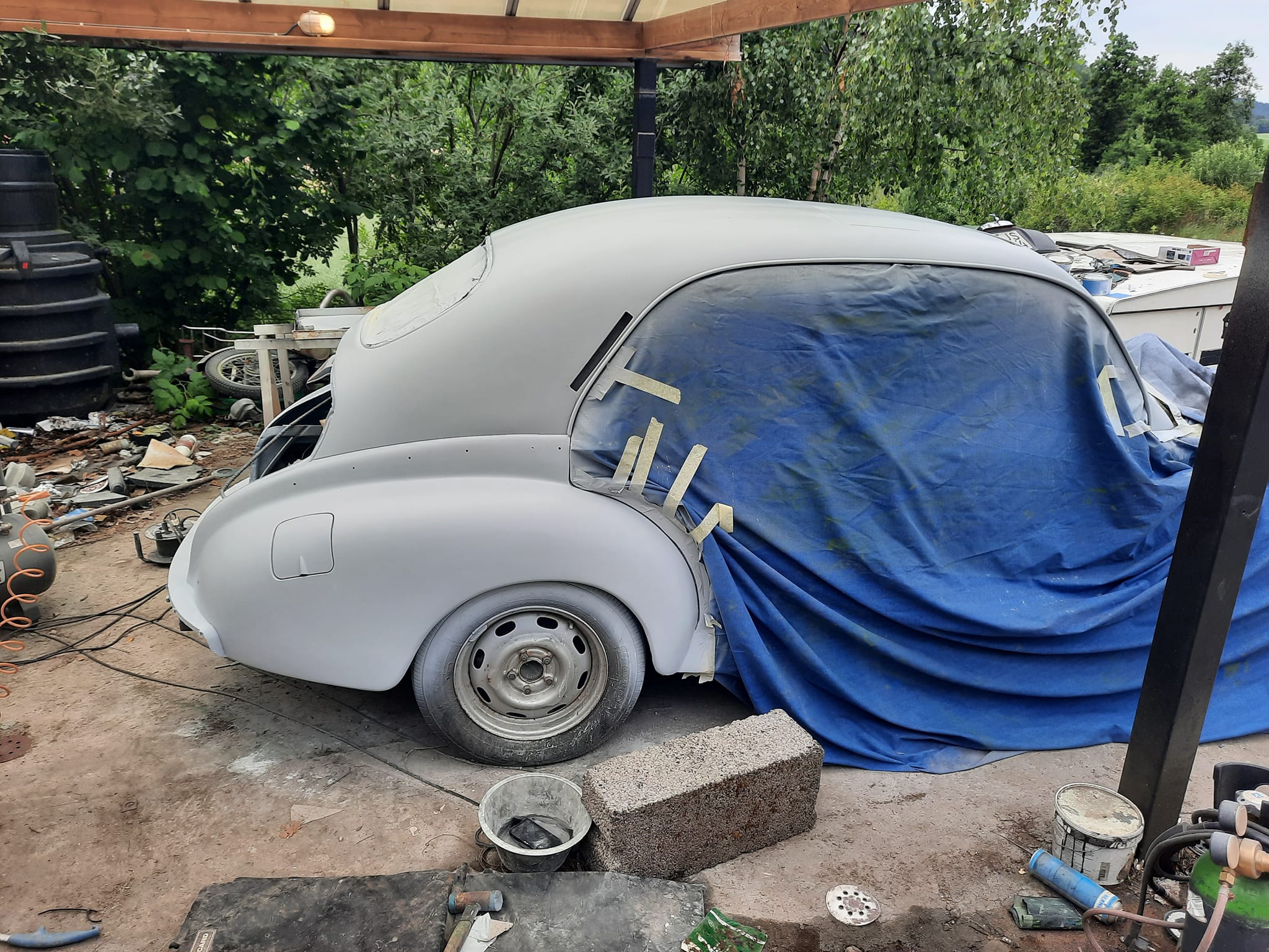

Då vart andra lagret grund lagd och med en halvliter blandad färg på långsam härdning i frysen.
Med det vill jag helst fått grundat bakluckan idag åxå... Men funkar i morgon åxå om tiden inte finns...

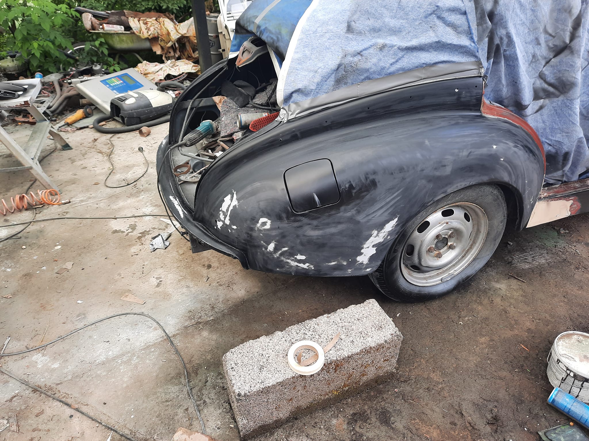

Nu har andra lagret grund torkat till tak vart ok men inte tillräckligt nöjd över bakskärmar.
Finns helt enkelt för mycket smått kvar.. Skulle egentligen behövt ytterligare en våtslip och lager grund...
Men tid är en annan och har inte tillräckligt med grundfärg ändå.
Så ny plan blåser svart får härda över natt och tar bakskärmar på nytt i morgon efter en våtslip..
Använder helt enkelt mattsvart som jag har så mycket av som en slipgrund.. Vet inte om det är
optimalt men gjorde så på dörrarna på min 145a och de vart bra...
Ni kan i alla fall räkna med en svart bild om en liten stund...

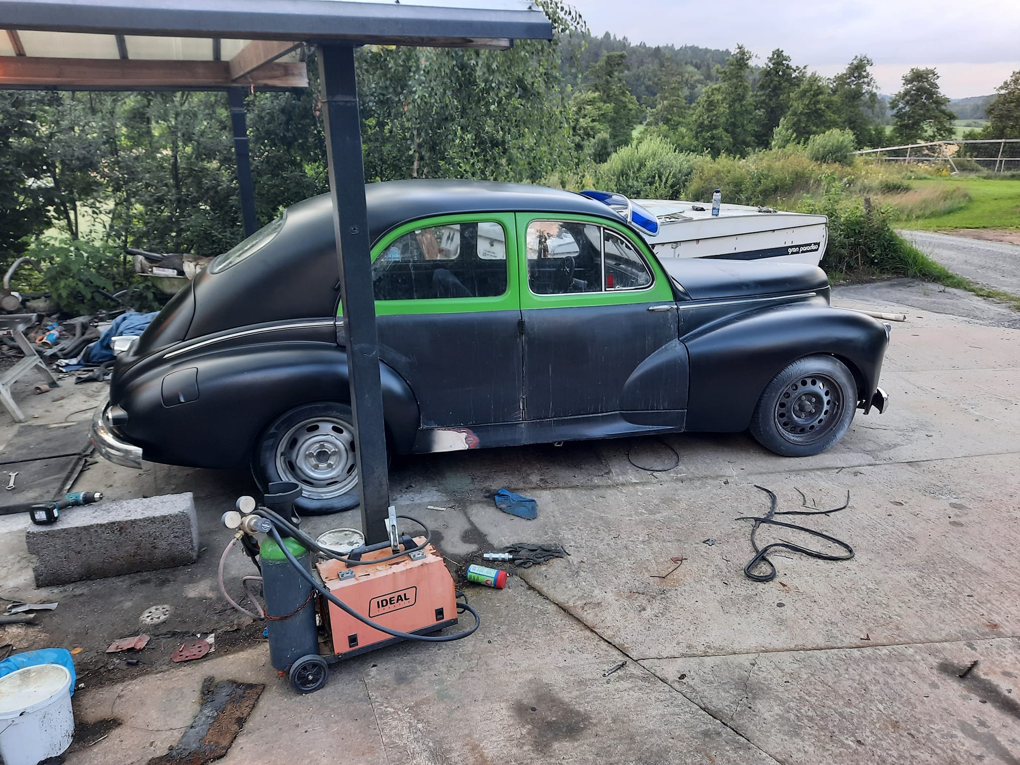

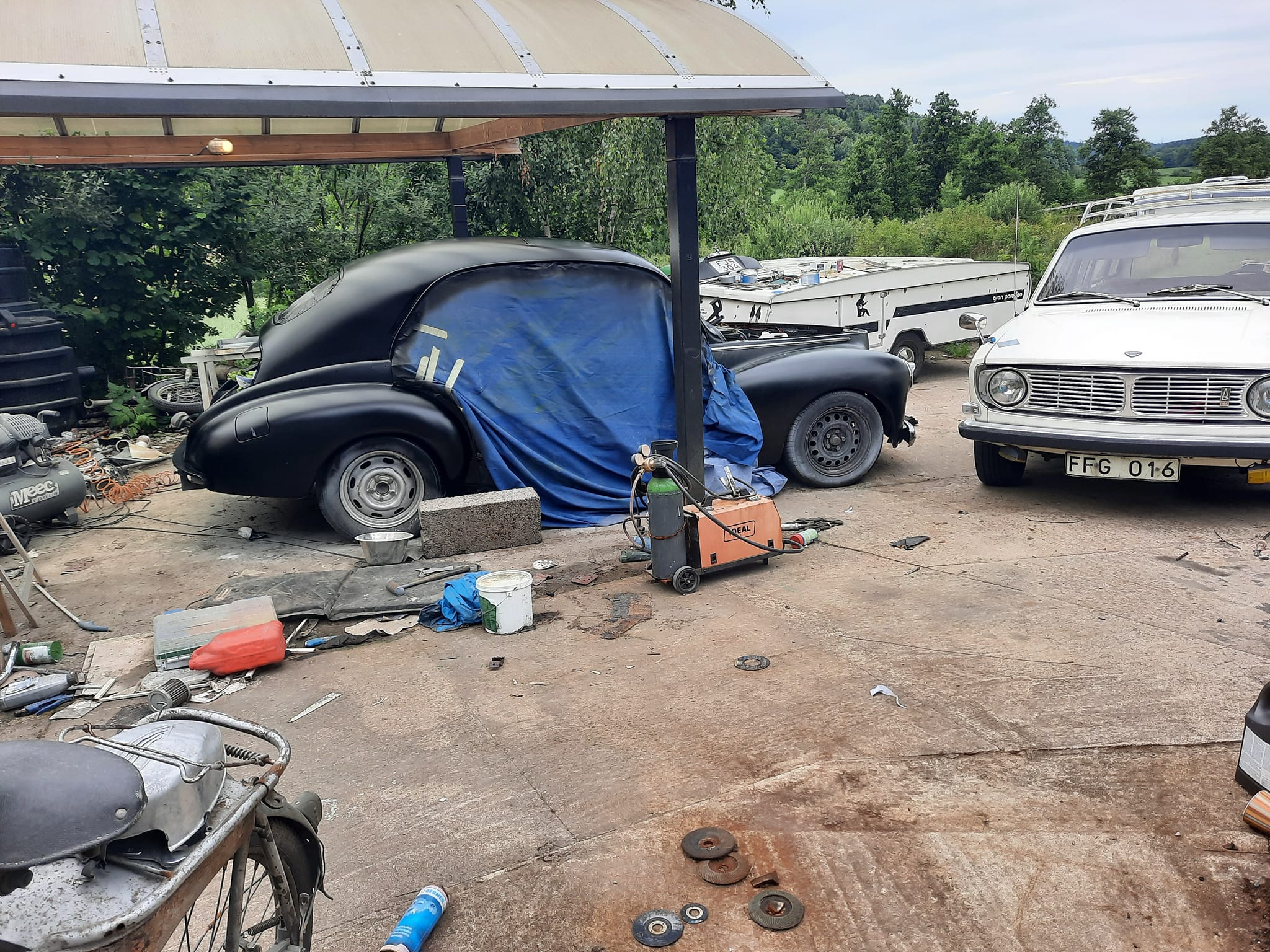

Så där då vart bilen Svart... Riktigt nöjd över tak och räknar med skärmar fått tillräckligt med färg
för en våtslipning ska ta hand om resterande...
Jaja bara de fått torkat till lite nu så ska bil fram en meter
göra plats för fixa till luckan baklampor som körpilar... Hinner jag med få på grund på dessa är jag nöjd med dagen
på riktigt...

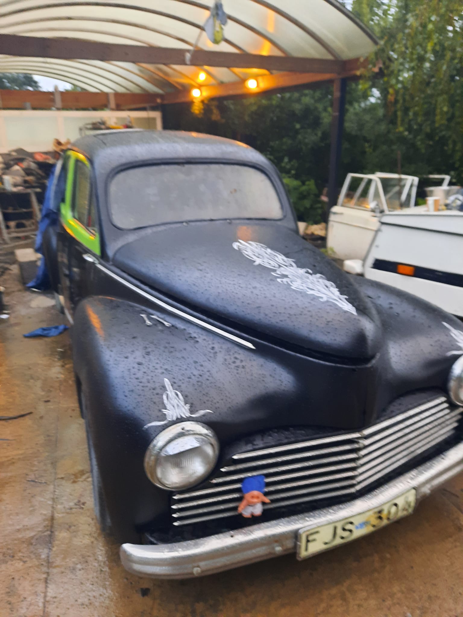

Alltså satan i gatan vilken skillnad svart tak och helsvarta dörrar kommer att göra....
Lägger man då till snyggare fälgar med kromad snobbring och navkapsel som vita däcksidor
Pinestripes som sidepipe midjelist som keps så finns stora möjligheter att folk kommer
vända sig om efter bilen när den är färdig...

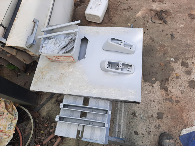

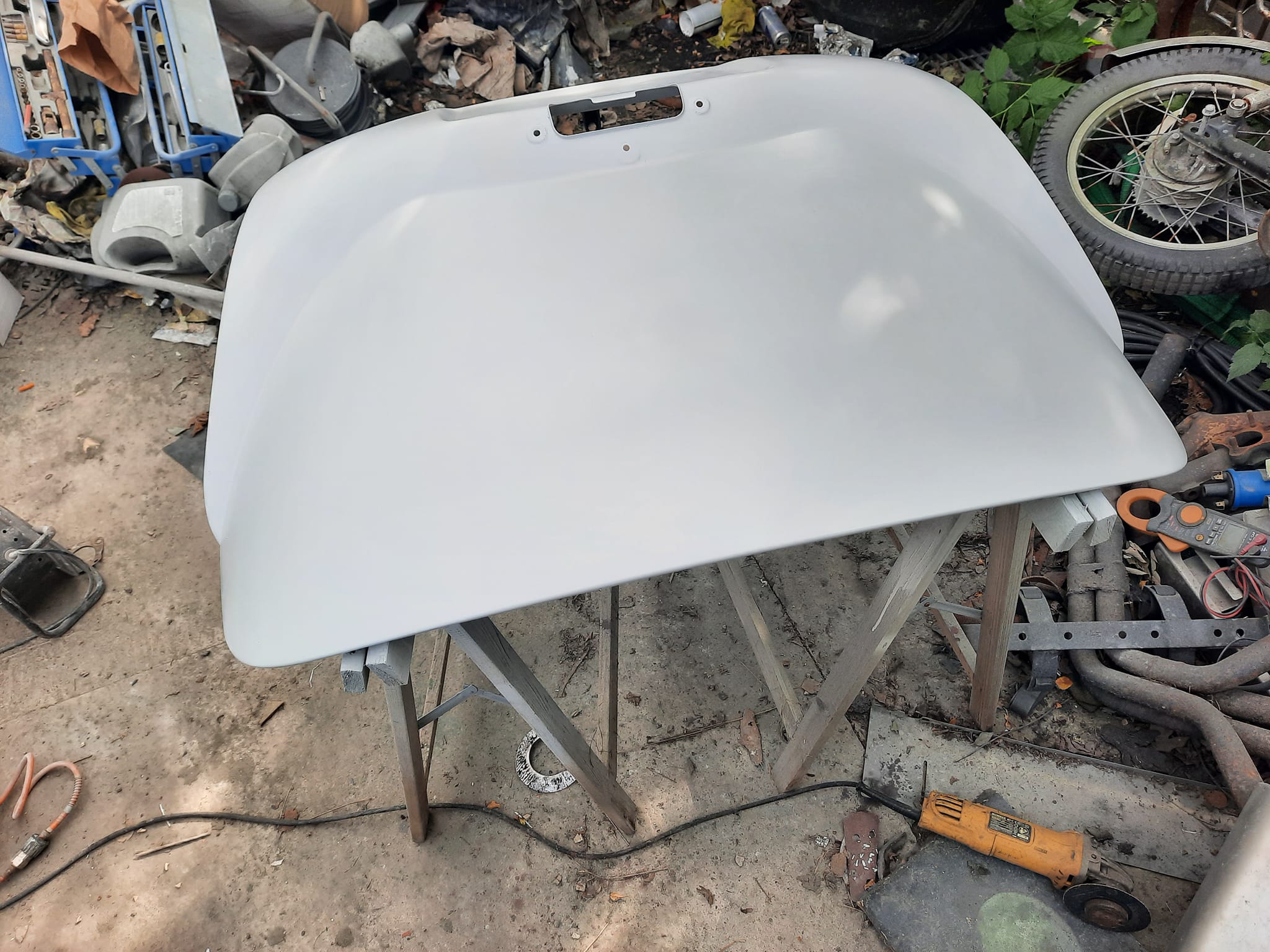

Så där vart baklampor och körpilar grundade..
Bakluckan blivit grundad på båda sidor men ska om några timmar försöka vända på den
och få insidan svart.. Ja blåser nog lite svart lampor och körpilar åxå. För smidigt bara ha
kvar luckans ovansida och omtagning av bakskärmar i morgon...
Kanske lite överkurs lackera luckan som huvens baksidor men har ju färgen och skadar inget.
Vart lite sugen montera huven får se om de orkas med för behov av lite vätska som mat osäkert om
sug och ork kvarstår efter de..

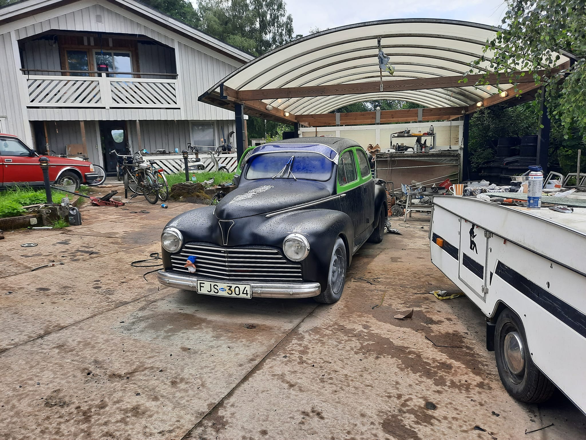

Ja min Madicken dök upp i sin Epa så passade på.. Fick bytt framruta och på med motorhuven åxå..
Får justera huven senare men nu på bilen. Ett steg i rätt riktning... Fick blåst lite svart på insidan av bakluckan åxå..

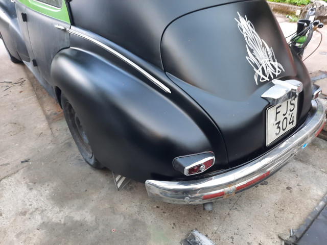

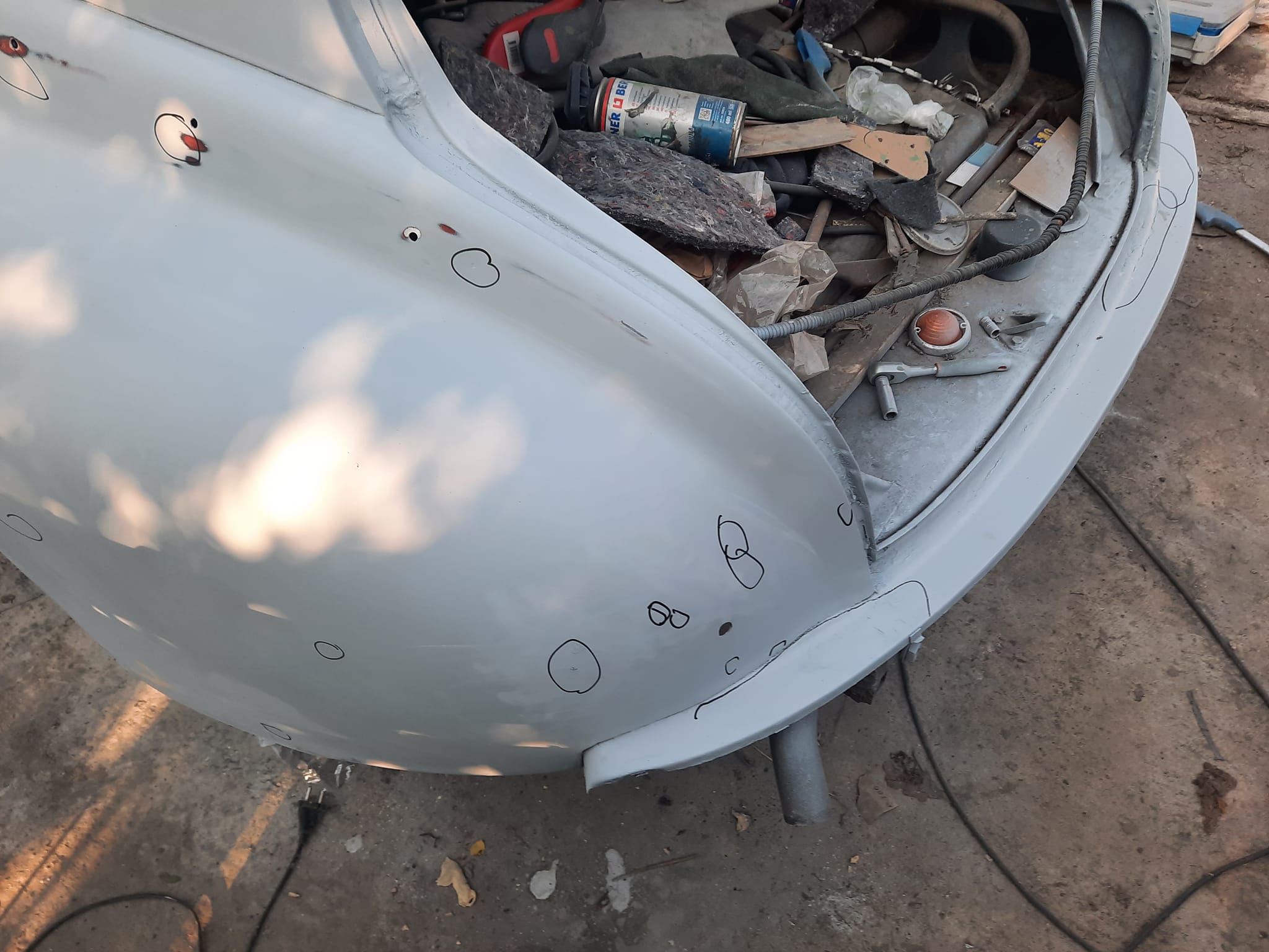

Lustigt idag när jag gick ut och kikade på bilen så jäklar vad förlåtande den mattsvarta färgen är...
Visst en hel del av det småttigaste hade slätats ut av de svarta lagret men efter satt slipkloss i bilen så framträdde snabbt
missarna baktill på höger.
Som framtill på vänster vilka syntes så tydligt med grundfärgen på vart ändå nästan osynliga i matt svart..
Definitivt ändå ett bra beslut låta den mattsvarta bli en slipgrund på bakskärmar...
Även om detta känns och just nu ser ut som ett steg bakåt! Är det ett stort steg framåt.
Resultat lär bli bra mycket bättre. Samt med en brytande karosseriskarv att maskera mot.
kommer göra omtagningen helt osynlig också.
Men viktigast det blir garanterat stor skillnad på slutresultatet.
Även om inte mycket kommer synas ändå, med en förlåtande matt färg..
Jaja bil maskerad och en dammtork ifrån lack.... Blåser lite mycket men går nog fint ändå! Då ytor som ska lackeras är små.
Torkar det snabbt inte omöjligt luckan körpilar baklampor kofångare och lite sånt hinner komma på åxå.....
Men först kaffe... Sen blanda färg...

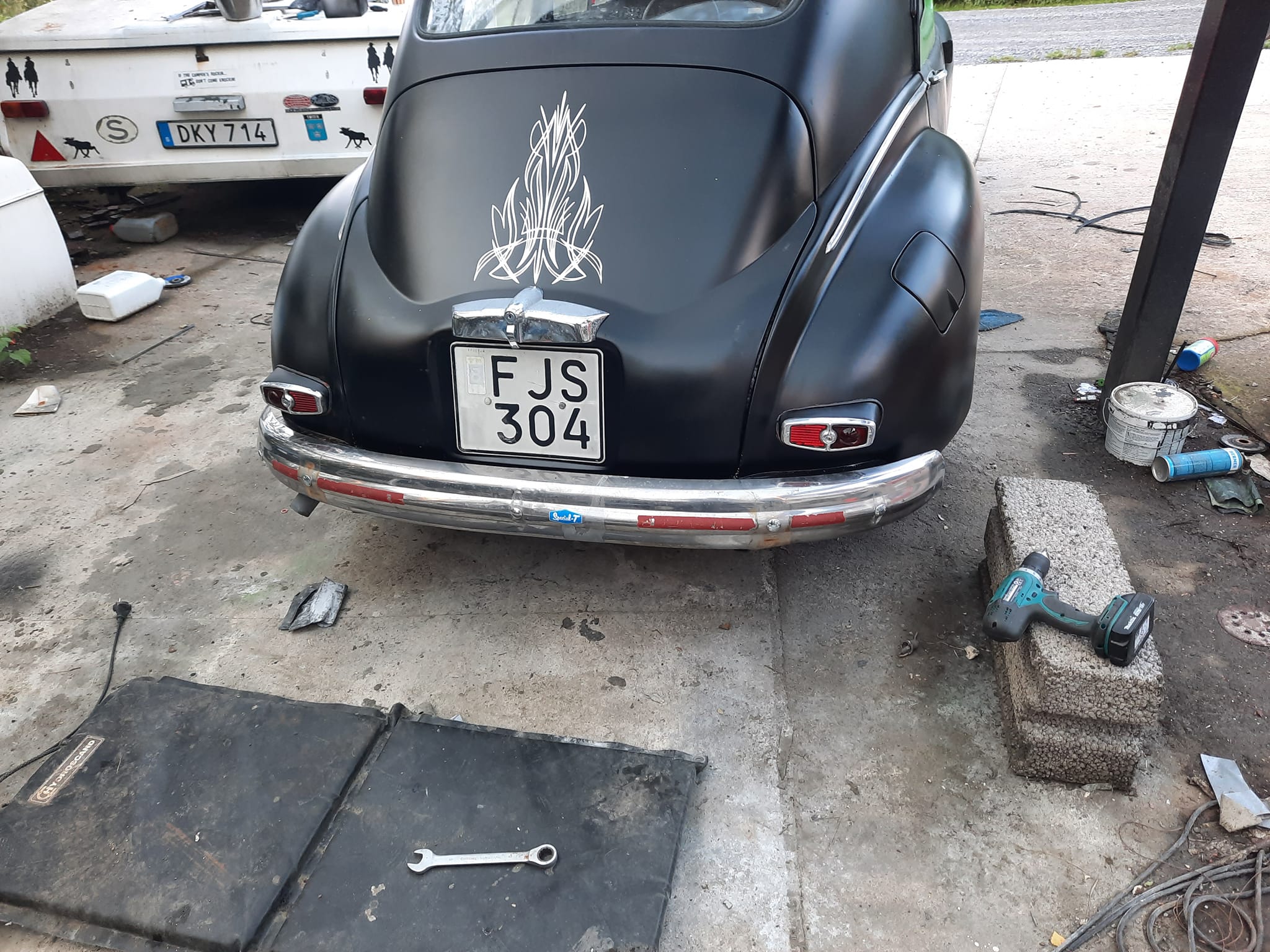

Så lägger ner för dagen hungrig får bli en pizza i morgon vilodag från byggande...
Har lite annat att göra innan jag återgår till jobb på tisdag och bara fritidsbyggande på bil igen...
Lär bli lite långsammare tempo...
Tycker bakdelen vart helt ok lite puts på kofångaren och ta bort gammal reflexteijp..
Midjelister skadade verkligen inte bilen tycker de vart tjusigt..
Däremot måste det till en pinestripning mellan körpilar och bakrutan åxå..

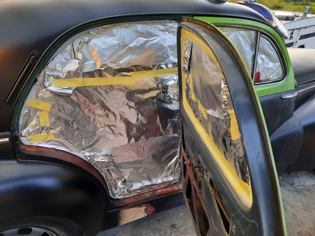

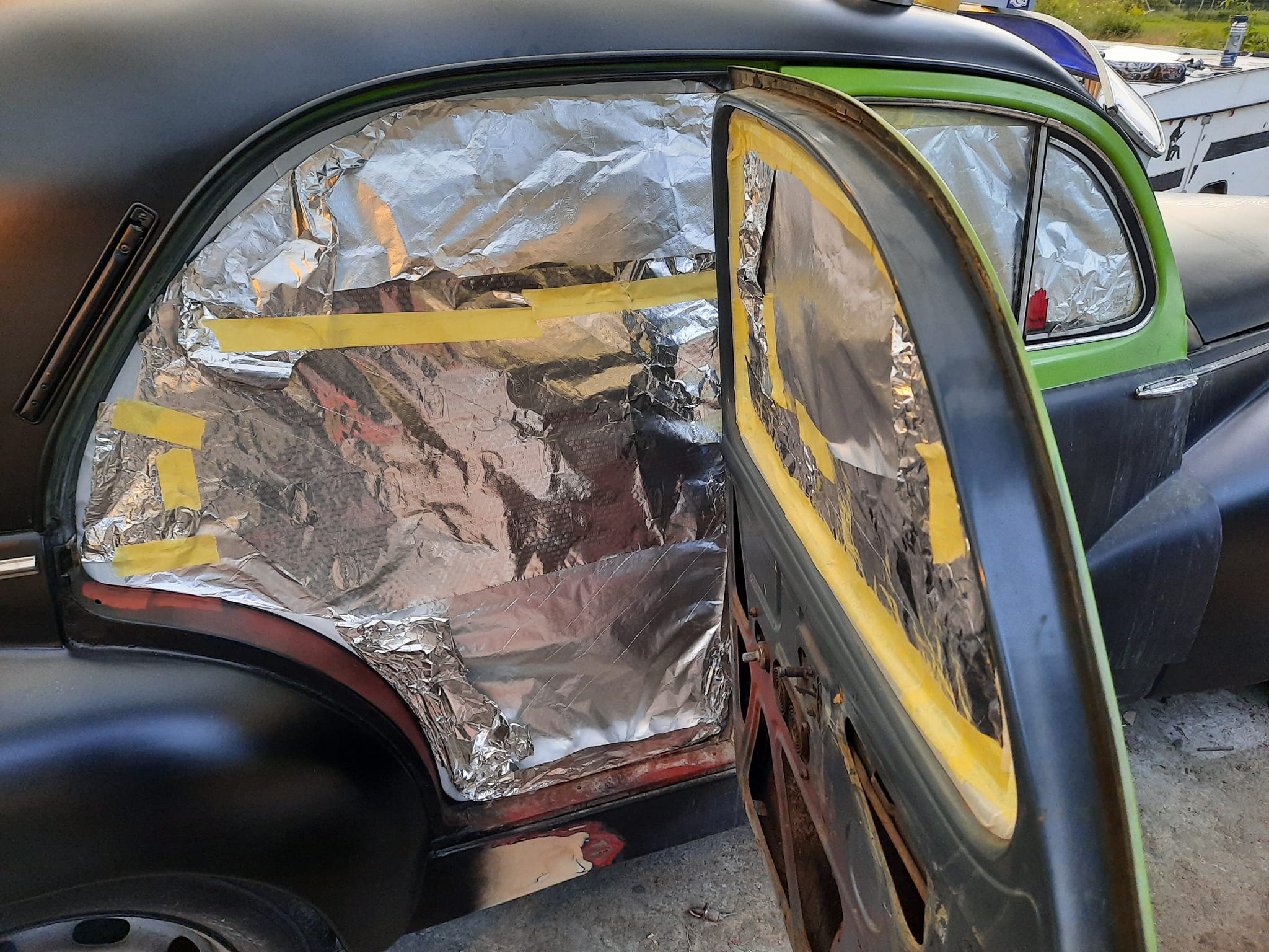

Så då märktes det att man var tillbaks efter semestern igen!! Efter arbetet var det handla laga mat fick maskerat invändigt i 1,5 dörrar..
Sen vart de först besök av granne och därefter kom släkt på besök och vips var kl halv 10... Jaja ny kväll i morgon då ska i alla fall dörrar maskerats
färdigt så det kan bli lack inv på torsdag... Jösses vad arbete ställer till med temposänkning...
Tror jag nämnt det tidigare men till maskering är grillfolie jäkligt bra.

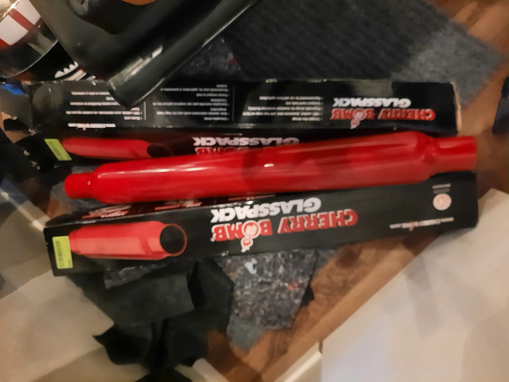

Sen kom "början" på mina sidepipes idag dvs 2 styck cherry bomb glasspack..
Kvälls uppgift kolla upp vilka rör som skarvar som ska beställas.
samt shoppinglista till biltema lär behöva lite thinner samt avgasupphängning maskeringstejp och säkert nått mer..
