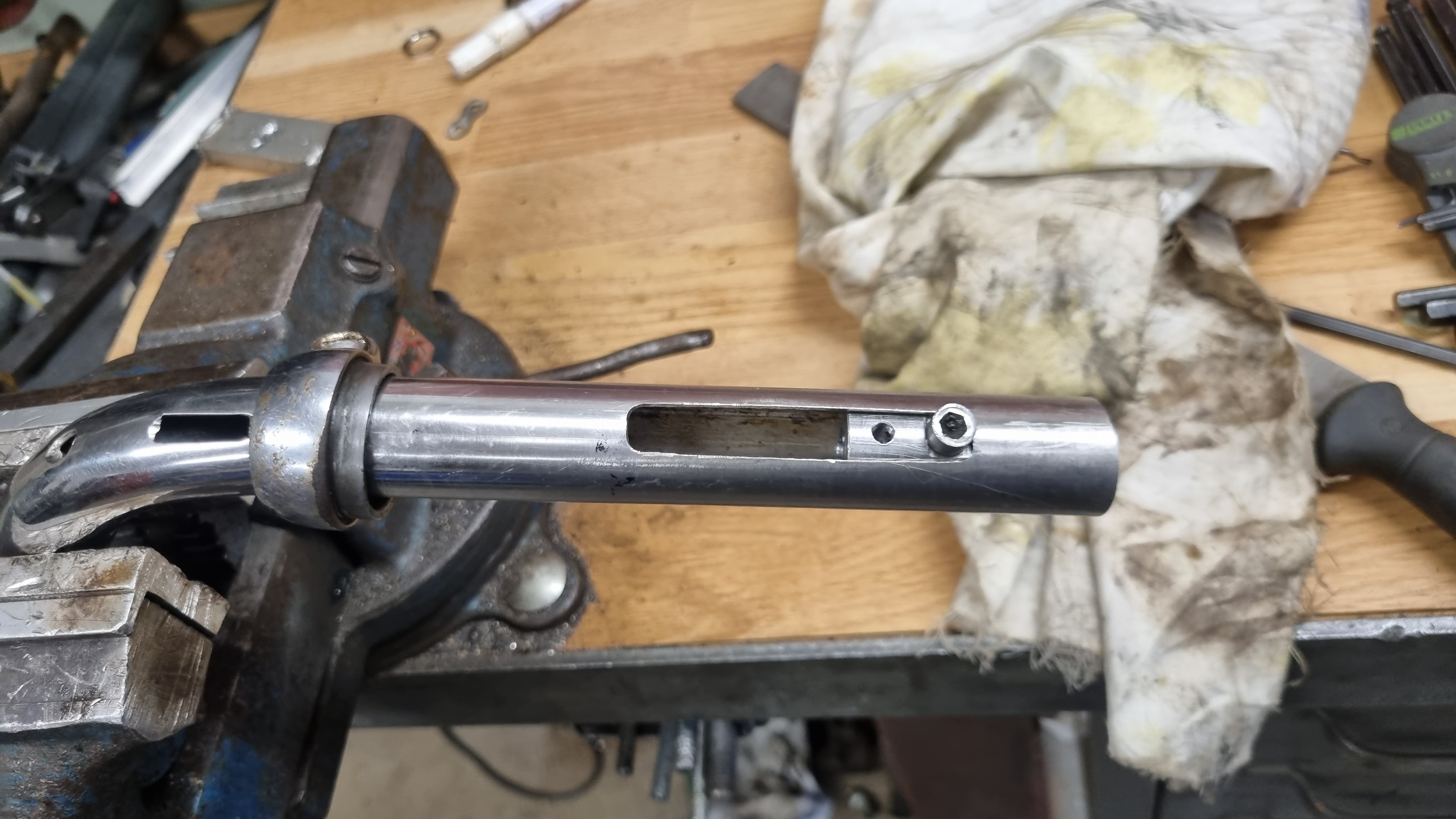

Ja jag kom på hur man satte ihop det. först innerdelen sen rullen och sist köttkroken, finns nog inte annat sätt.när sista delen förs in så flyttar man rullen så den greppar innerdelens löphjul.
Dom var lite finurliga för hundra år sen :D

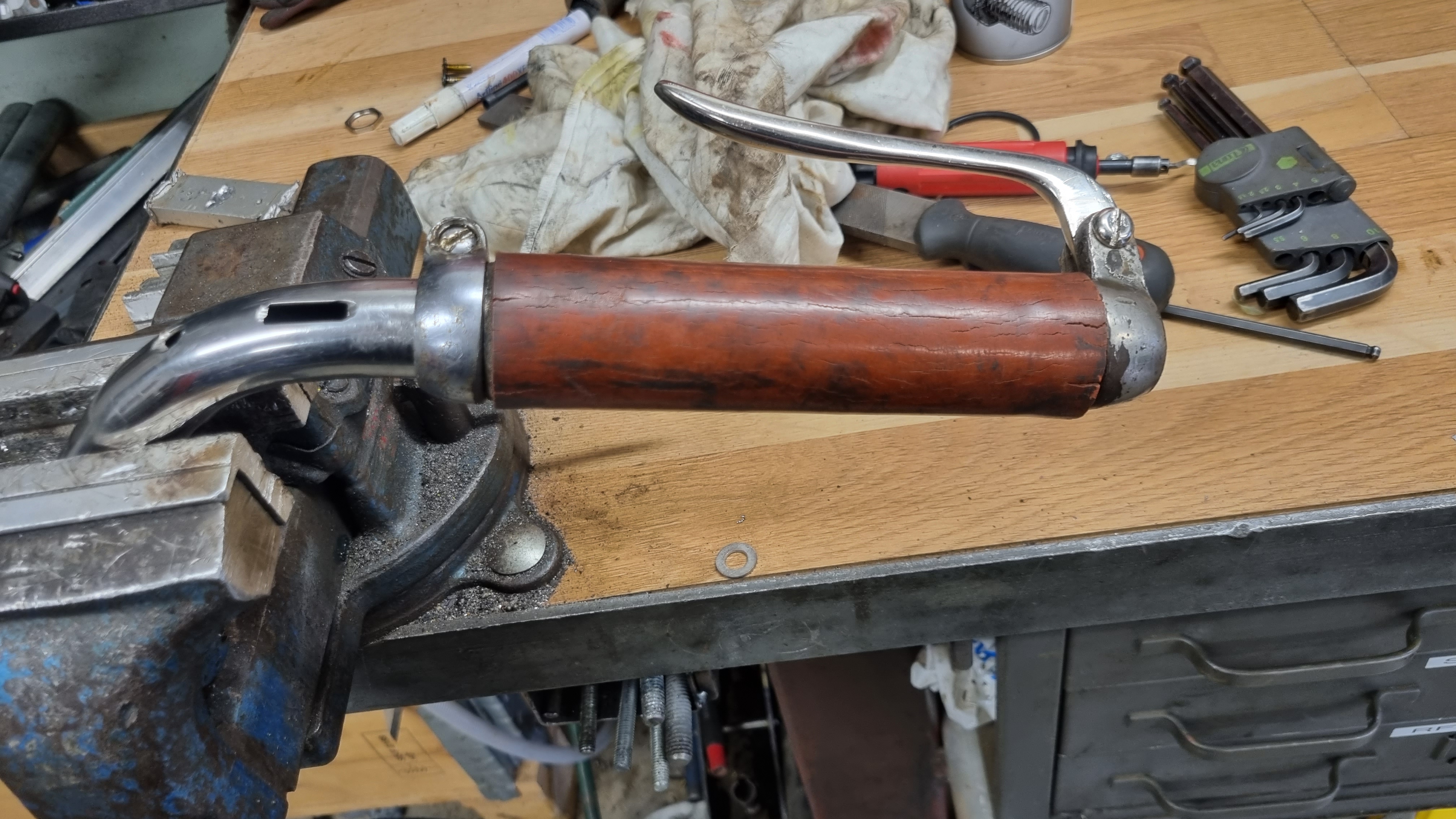

Lite blev fixat.
Först skulle vi starta upp brorsans Ariel men den flödade över så den gick inte bra.
Lite fix med hans förgasare och sen blev det en stund m Rexen fräste spåret i styret så nu fungerar gasrullen

Inlägg: 2350
Re: Rex flathead
Inte så lite, ändå framsteg... :D

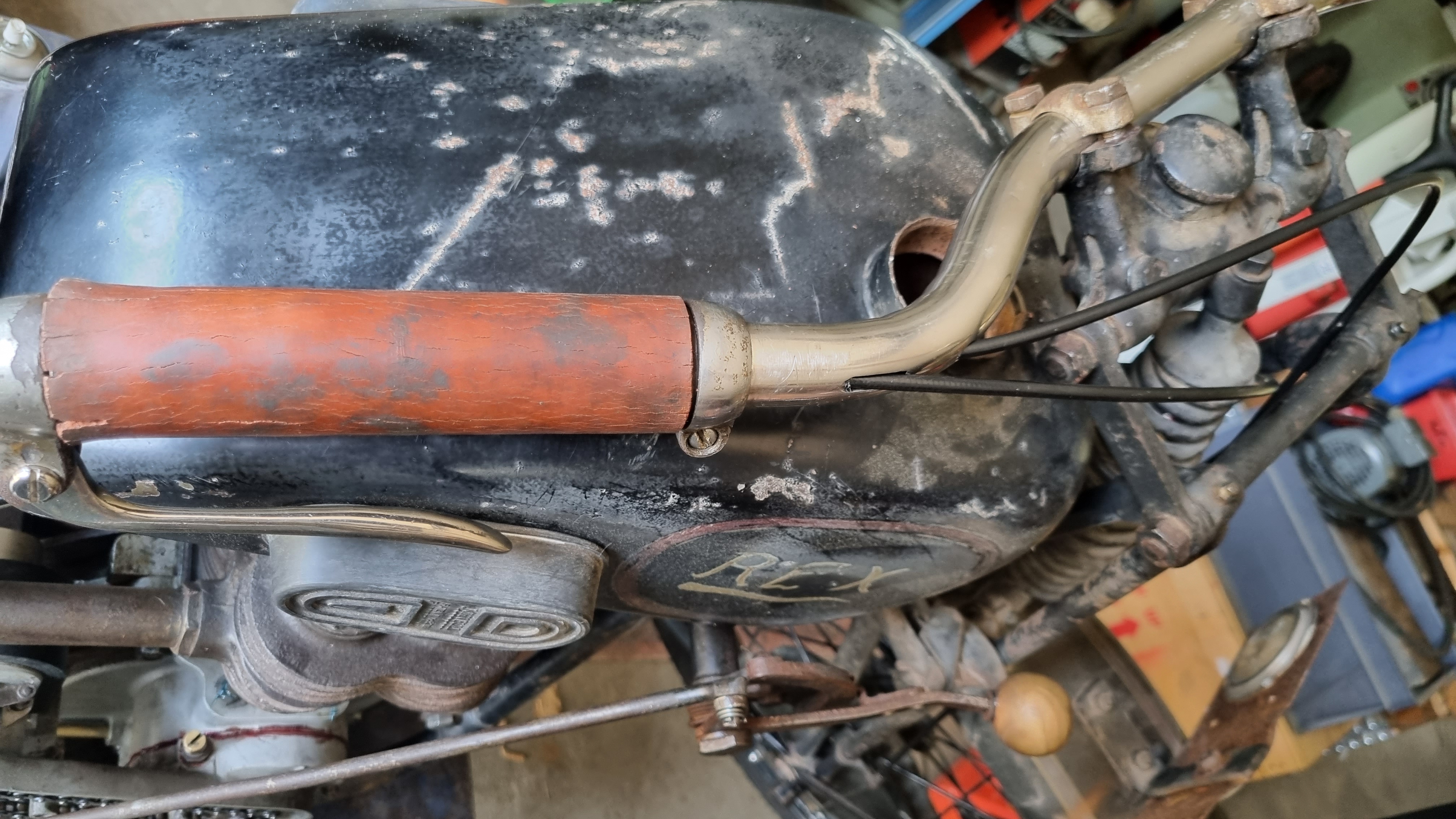

Jo det blir lite ibland.
Mer dolt än så här går nog inte få.
Fundera på om jag ska byta gummit har ju nytt.
Inlägg: 2350
Re: Rex flathead
Ser ändå bra ut, på Husqvarna 1920tal sitter alltid en stor mässings ring emot ram sett. Din är mycket snyggare :D

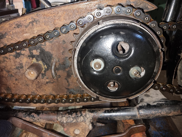

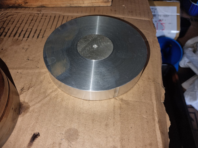

Bara tallriken.
Den är helt fel hålbild. Nu har jag bara nytt till den med 2 st muttrar så jag kunde starta.
Har en alubit som jag har börjat svarva på.

Inlägg: 2350
Re: Rex flathead
Ja det är bättre än göra om hela korgen med :D Alltid kul och se när du tillverkar och bygger delar :D

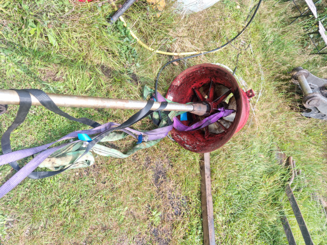

Tackar nu har turbiner kommit upp i alla fall.
Fick hjälp av tanten :D

SG2
Inlägg: 242
Ort: Uppsala
Re: Rex flathead
Inlägg av SG2 »
skruvar du båt nu?
