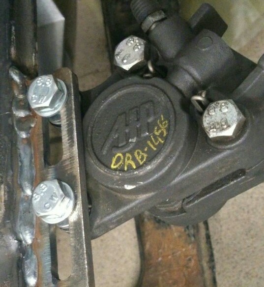

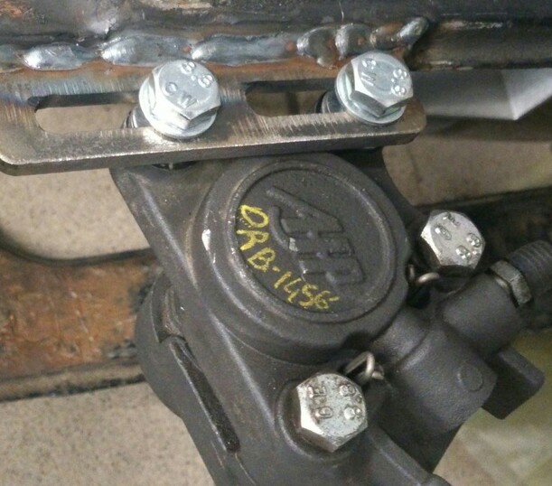

Jag kikade på lite byggbilder och undrar om bakoket är ett en eller två kolvs ok?
Sen skulle du kunna pröva att lossa oket och hålla det uppåner mot vad det är monterat när du luftar.
Pratar av egen erfarenhet då jag hjälpte en kompis lufta bakbromsen på hans 140, jag satt å pumpade på bromspedalen i flera timmar och det blev aldrig bra. Vid en liten paus gick jag för att titta hur det gick för kompisen som slet med luftnippeln och konstaterade att luftnippeln satt längst ner på oket.
Idioten hade monterat två vänster ok på bakaxeln så det "högra" gick inte att lufta, efter att han lossat oket och vridit det 180° gick luftningen på 1minut och fungerade som aldrig förr.
Kollade lite närmare på hela byggtråden och konstaterade att ditt bakbromsok sitter nästan uppåner jämfört med hur det är tänkt att monteras.
Lossa oket, vrid det så slang samt luftnippeln är högsta punkten och lufta så ska du se att det blir bra!
Din montering!
DSC_0426_2 (1)~2.jpg (82.27 KiB) Visad 8650 gånger
Original montering!
DSC_0426_2 (1)~3.jpg (79.83 KiB) Visad 8650 gånger
