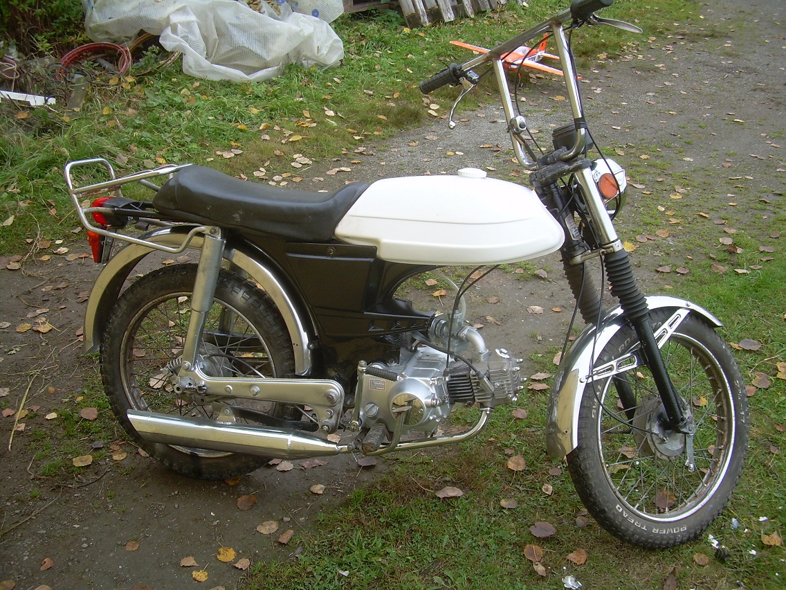

När jag monterade Am6:an i min F50 hade jag också samma "problem". Motorn fick monteras väldigt mycket åt höger för att kedjan skulle linjera. Men då fick jag andra problem... Avgasporten pekade rakt mot ramrören som går under motorn, så ett avgasrör skulle inte få plats.. :( Så jag fick kompensera lite. Att kedjan linjerar lite snett, samt att avgasröret får smeka ramen lite. Som tur är, är ju motorn stumt monterat, så den rör sig inte vid gaspådrag.

Intressant projekt. Jag gjorde ju ett extremt budgetprojekt med en 400 kronors ram som det bara följde med motorblocket.
klar 004.JPG (576.62 KiB) Visad 8409 gånger
Moped 20120331 007.JPG (140.21 KiB) Visad 8409 gånger
