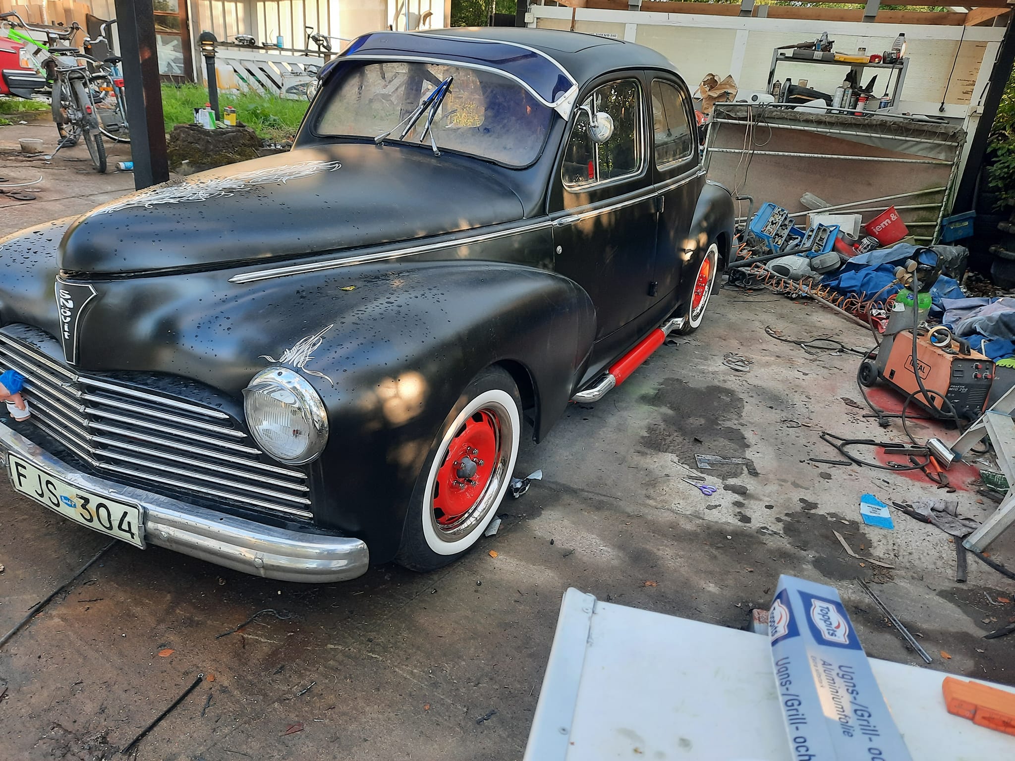

Tja ledig dag efter jour och ont om ork å vädret är som ett rent draperi i att sabotera skruvlusten..

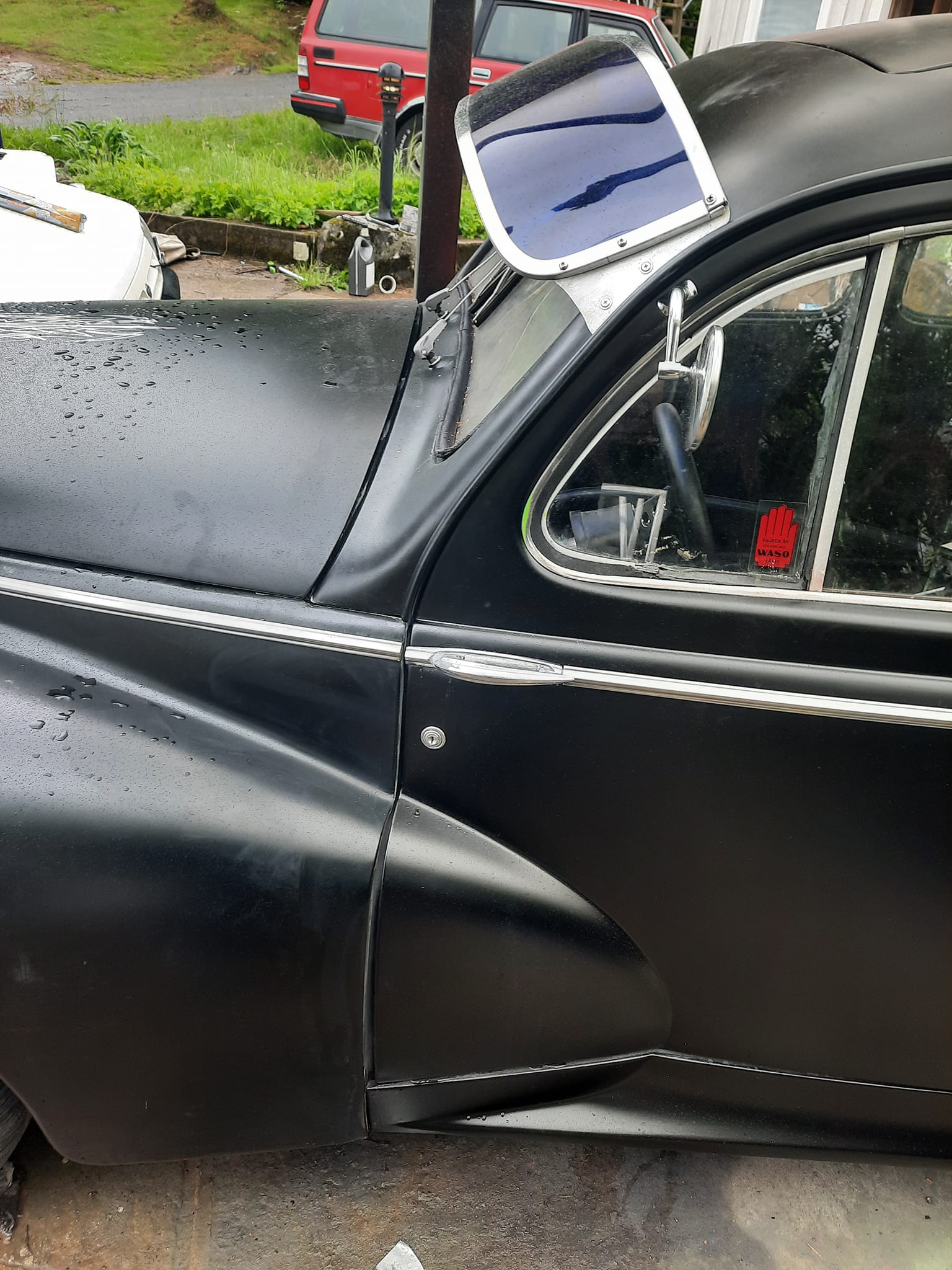

Inte gjort mycket alls fått modifierat ett par speglars infästning och satt dit dem på dörrar.
Sätta i dropplist är ju omöjligt med kidnappningsdörrar fram! Sen fick jag monterat ett par
ovärderliga fynd från reservdelsbilen. I form av dörrlåscylinder(med nyckel) samt kromlisten runt
höger bakre sidoruta. Lustig bil låscylinder enbart på förardörr och enbart möjligt låsa 3 dörrar inifrån.
Men de klart den kombinationen räcker för låsa hela bilen.

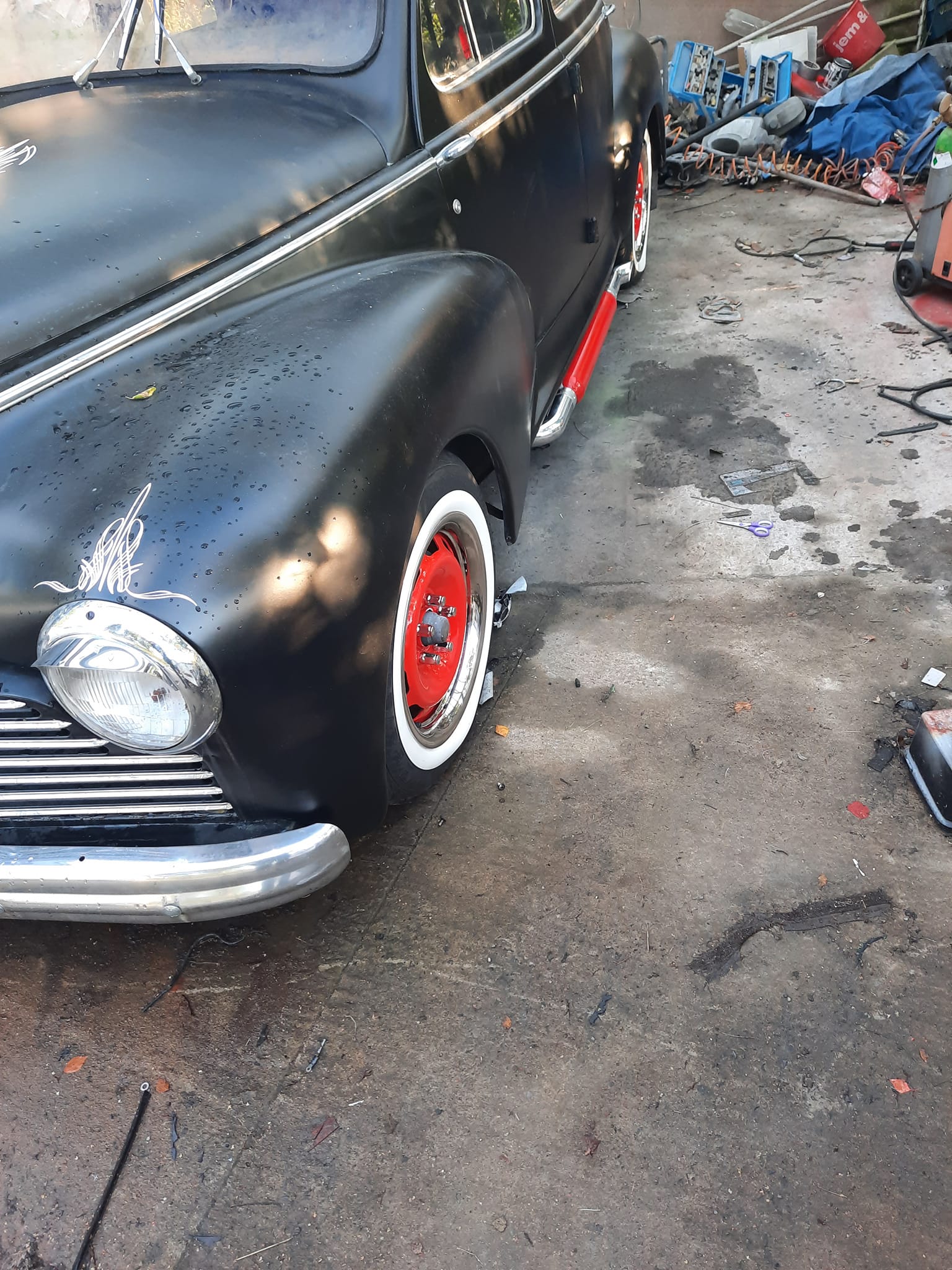

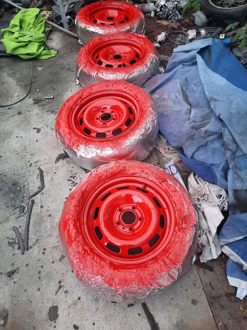

Fick till sist tummen ur och gjorde något produktivt!!
Vart lite färg på fälgar. Nu och ska det på krom/snobbringar som vita däcksidor och navkapslar.
Så inte mycket av fälgar som kommer synas i slutänden.. Men tycker de gamla Volvo 850
plåtfälgarna gjorde sig helt ok i rött! Lite osäker om nyans då de var en skvätt jag hade över.
Men troligen Honda eller möjligen Verktygsröd...
Jaja röda vart de!
Kanske blir det montering av vita däcksidor och på bilen i morgon?
Fick i alla fall ett litet bakslag såg att de navkapslar jag tänkt mig inte kommer fungera!!
För små och kommer för långt in i fälgen fettkopp för främre hjullager kommer omöjliggöra
montering fram.. Blir till hålla utkik efter en bättre storlek. Fälgarna vart såpass fina att de
kommer fungera utan så länge ändå...
Inlägg: 1948
Re: Peter goes rod...

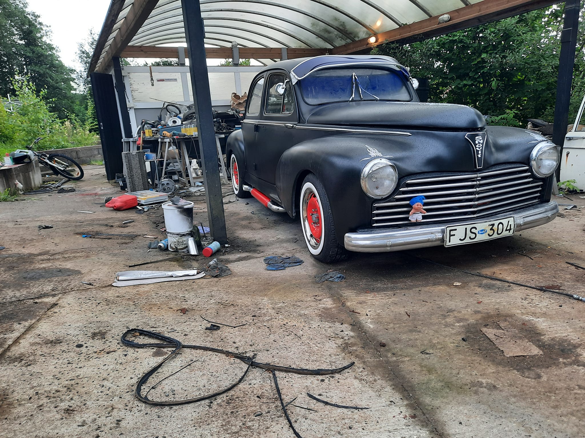

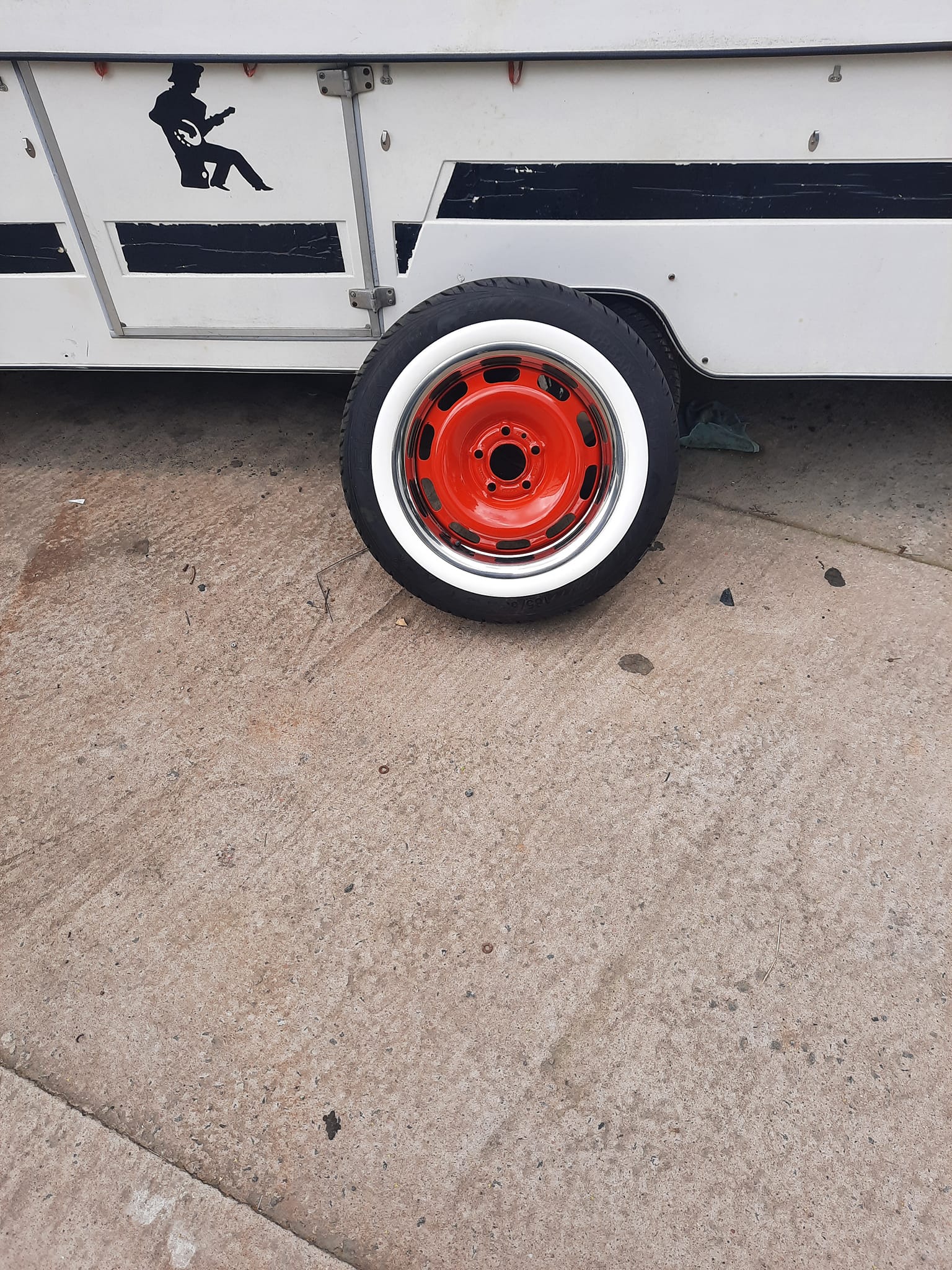

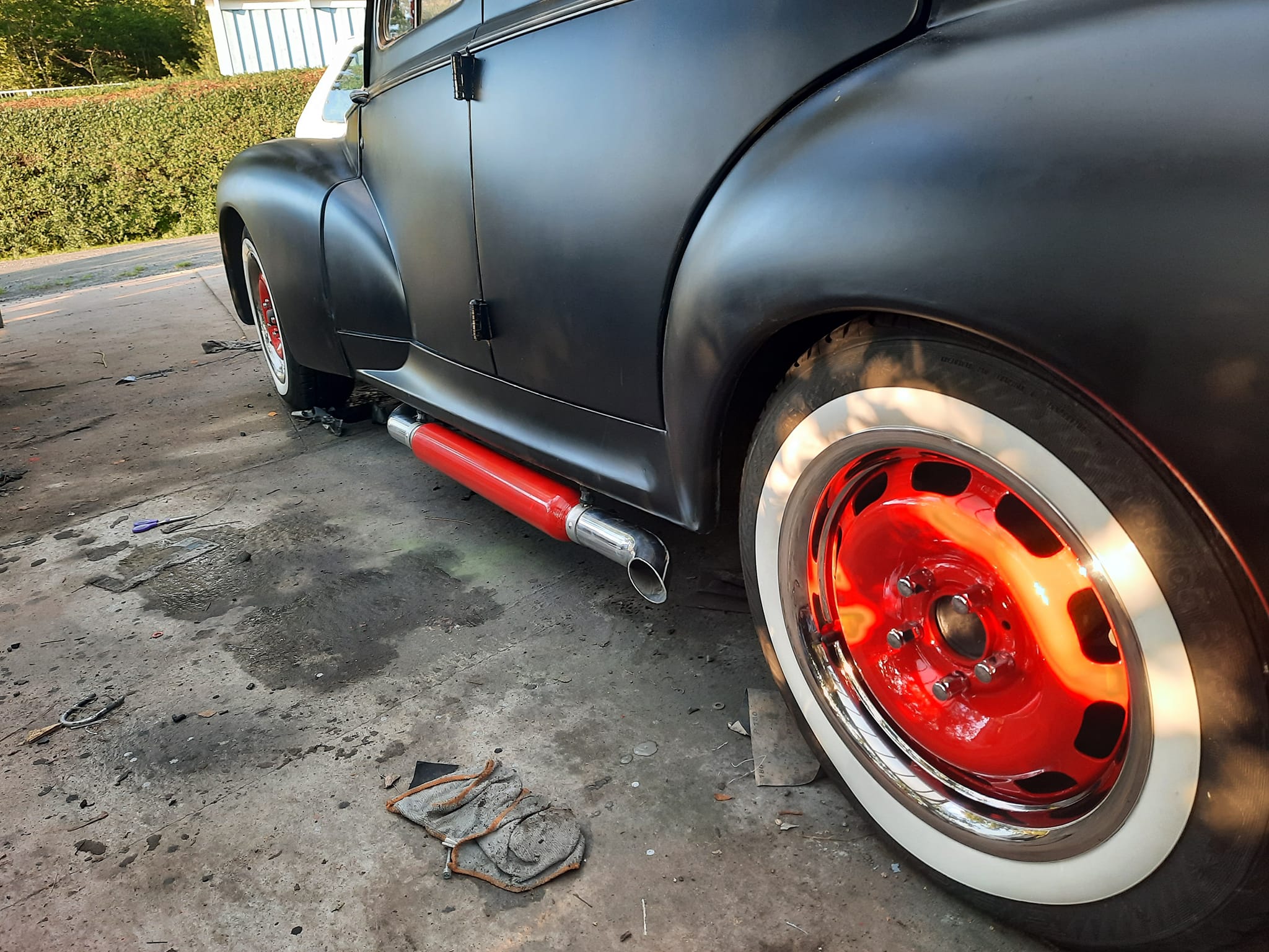

Fick fart förbi biltema handlat lite delar i alla fall början till sidepipes-montering!!
Sen vart det en omgång hjulmuttrar utan navkapslar förtjänar fälgarna nya sådana tycker jag.
Fälgar vart helt ok och med vit däcksida och snobbring på första däcket tycker jag 850 fälgen vart riktigt tjusig..
Hinner jag inget annat borde i alla fall däck komma på idag, men först kaffe bara kommit hem men vart tvungen
fått ihop en fälg... Vem vet finns ork påbörjas sidepipes montering åxå..

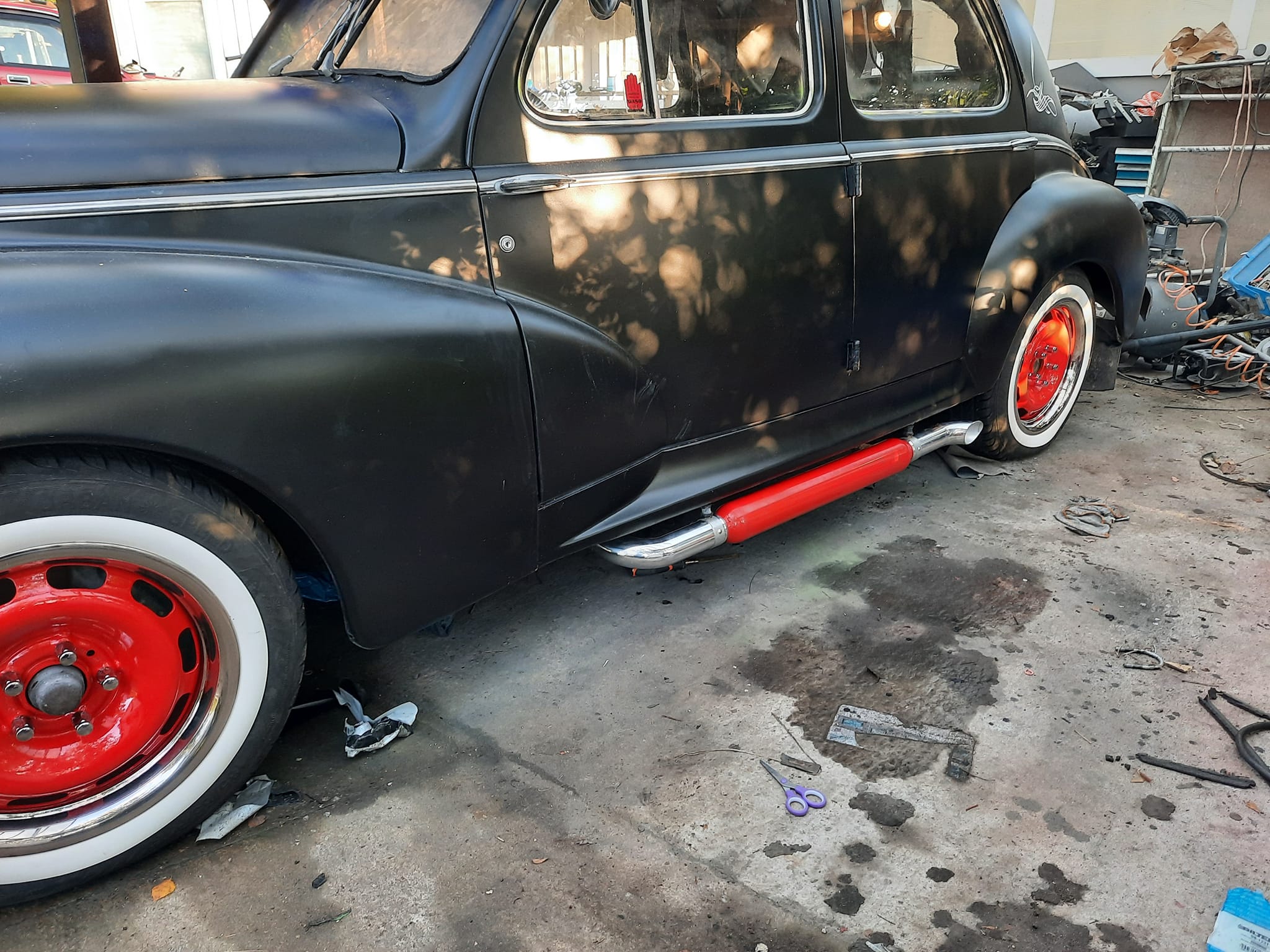

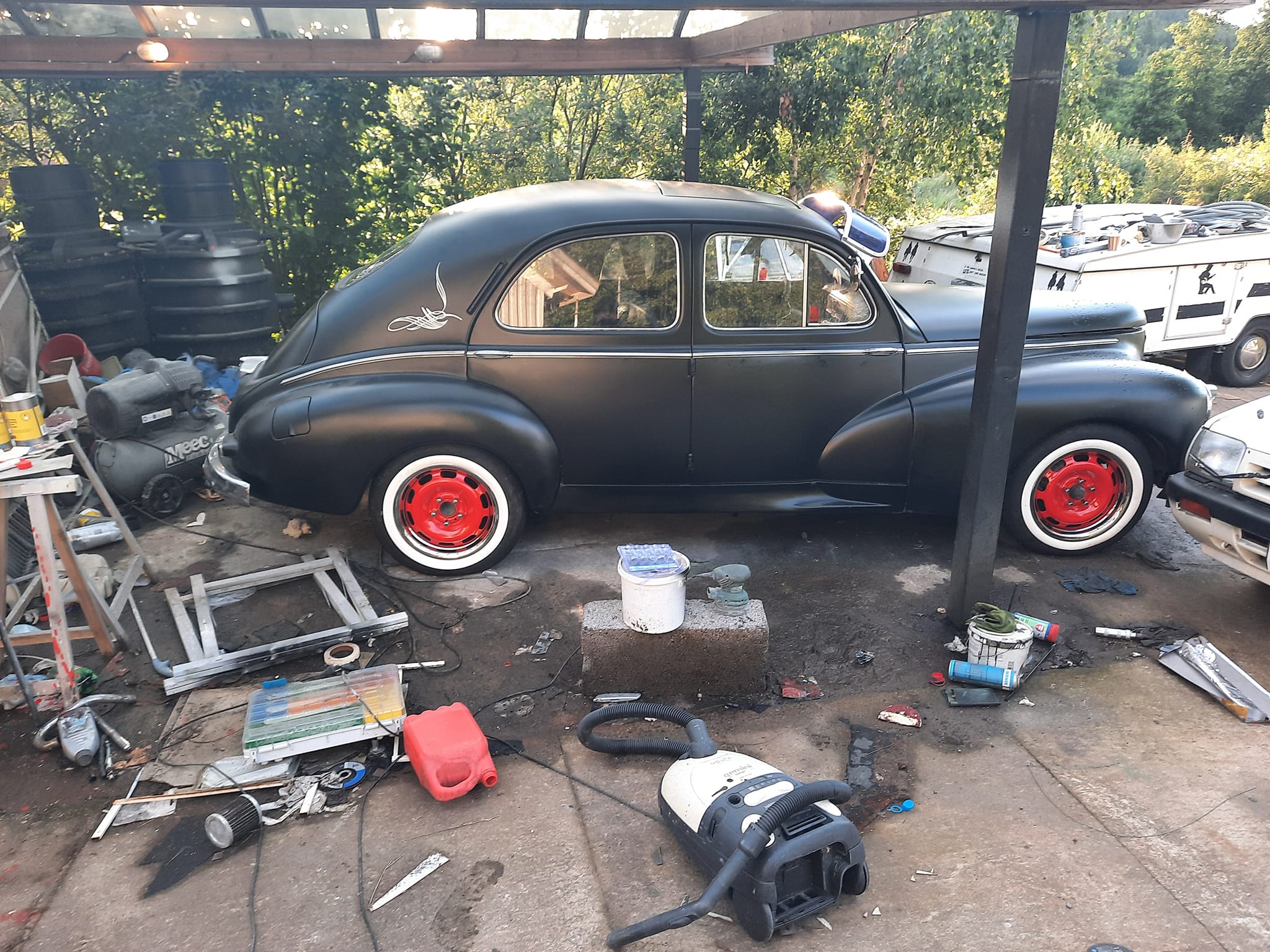

Nu tänker jag sticka ut hakan rejält och säga fy fan vad de vart bra!! Precis som planerat!! 850 fälgar satt som en smäck
med mycket bättre offset för styrningen!!! För att inte tala om hur jäklans snyggt de hemmabyggda sidepipsen blev.
Totalt sett är jag skitnöjd!! Ja även skitjävig i frågan... Dock en sida kvar och undertill men man kan se hur det kommer bli!!
Men nu tar denna gubben kväll och dagen till ära ovanligt nöjd åxå...

umekille skrev: 25 jul 2023, 20:32 annars så får bara sidepipen på
passagerarsidan va inkopplad.
nix gäller bara bilar över 3500kg sen kan besiktningen gnälla om de anser utlopp riskerar skicka in avgaser till passagerare men gäller ju mer bilar med öppningsbara rutor i bagaget i övrigt lär de bli en bedömningsfråga för besiktningsgubben aldrig ens hört dem knysta om vare sig jänkare som vans jag besiktat och lär inte ske denna gång heller.. Men som sagt i slutänden bryr jag mig inte ett skit tycker det är snyggt resten är skit samma.. Gissar jag får ta den fighten på besiktningen 2099

umekille skrev: 26 jul 2023, 17:27 påhittat i sverige förståss...kanske ändrat nu
svårt tänka mig det mest eftersom volvo 140 när den kom hade avgasrör som blåste rakt ut mellan bakhjulet och baljan
kan inte tänka mig volvo valt bryta mot svensk lag i den frågan... Osvsett har en jäklans massa regler EU anpassats och som sagt
skiter i vilket avgasröret är nere vid marken ligger någon så illa till på trottoaren stänger man av bilen och inväntar ambulans..
Sen har vi avgaskrav på bilar. Samt det finns bilar som har sidepipes originalmonterade och aldrig hört talas om att de är förbjudna i Sverige.
I alla fall jag har sett någon Corvette rulla på våra vägar.
Men hur som helst är min personliga åsikt att med sidepipes är bilen 35,7% fräckare än utan...

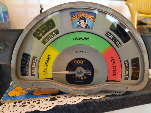

Arbetsdagen slut så får ta mig till lite pysslande!! Först ut rent myspyssel.
Piffade upp instrumenthuset..
Nöjd och känns tryggt få i gång den, så har jag lite km räknande trygghet innan jag fått opererat in ny armatur i tanken..
