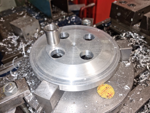

I dag blev det en längre tur.
Ca 1 km var lite knepigt utan koppling men det går fint att växla, värre att komma igång.
Kondisen försvann med motorfordonens intågande i mitt liv :mrgreen:
Att fixa kopplingen är nu ett måste :D
Ny platta i aluminium får det bli med rätt hålbild.
4 st hål ska fräsas ut sen går det att koppla.
Koplingsskiva
Koplingsskiva

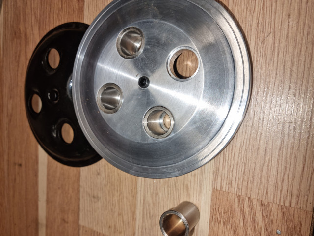

Nu sista på kopplingen, väntar på nya fjädrar bara
Fräsning hål
Fräsning hål

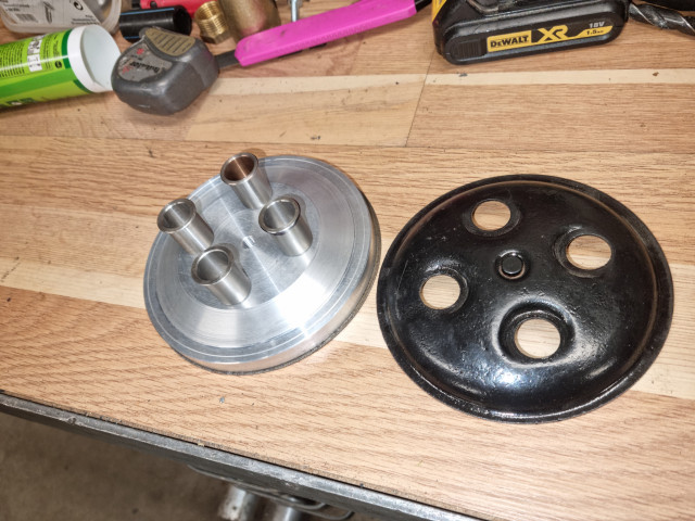

Saknade även muttrar men ska leta i bra o ha lådan.
Plattan är i alla fall klar och passade bra.
Gammal och ny
Gammal och ny

Mixter
Inlägg: 479
Ort: Småland
Re: Rex flathead
Inlägg av Mixter »
Tackar :D , lite för fin egentligen men den syns ju inte under kåpan.
Har svårt att få det dåligt :roll: Man är nog för noga då
Man jobbar med tusendelat oftast.
