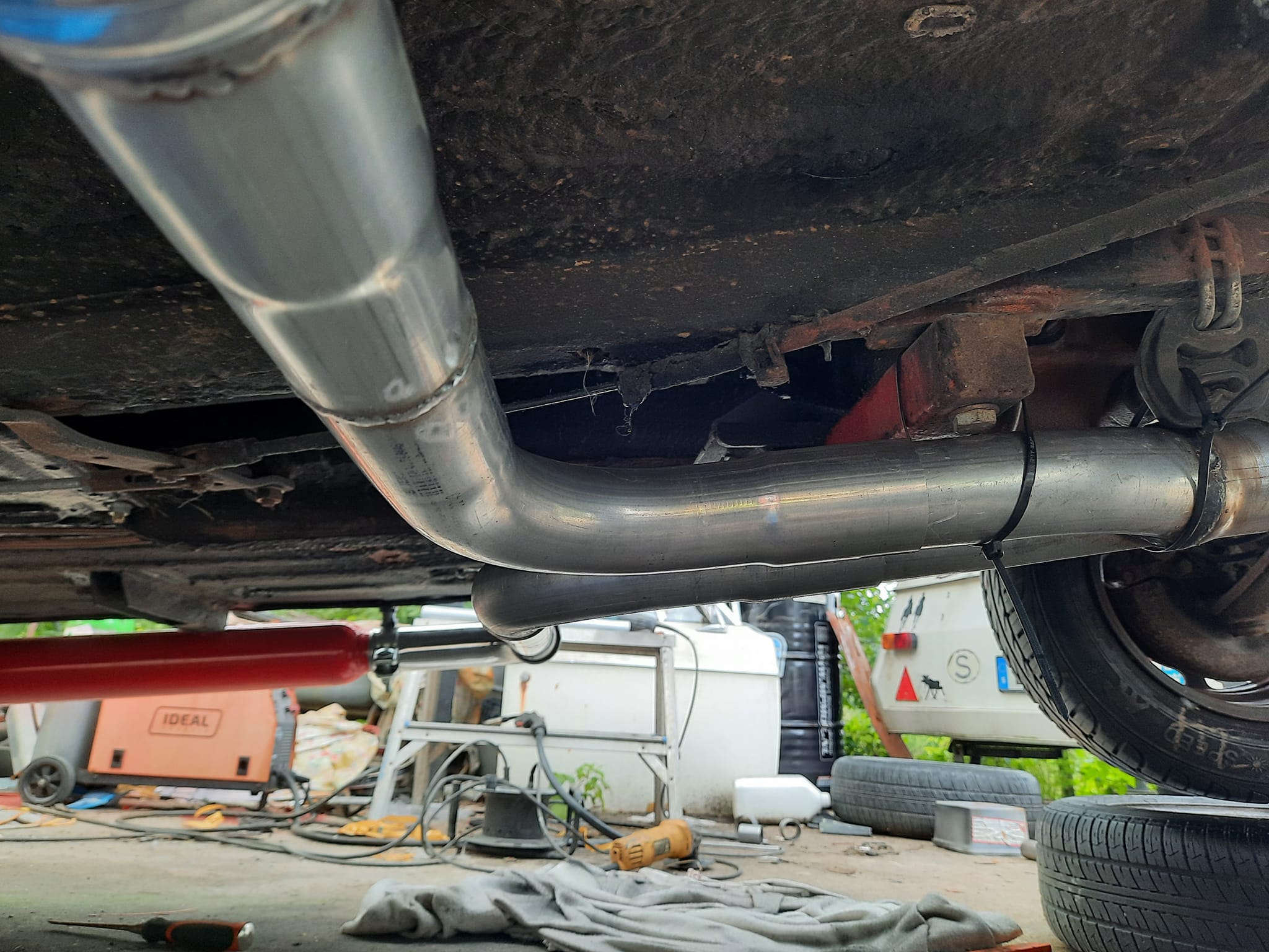

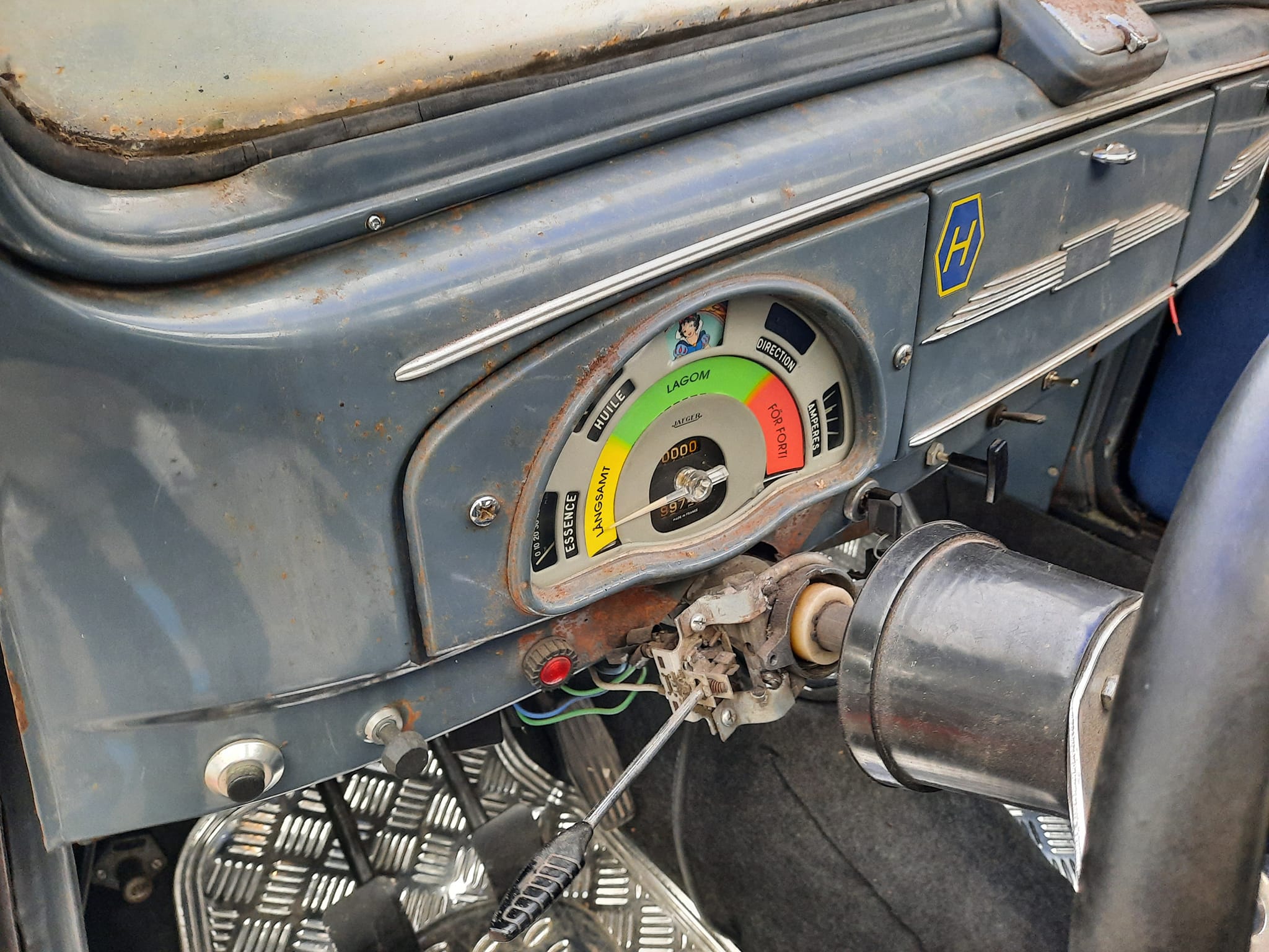

Siktet att bli färdig under bilen idag kan nog tusan lyckas bara klämmor och tre upphängningar kvar på avgasrör...

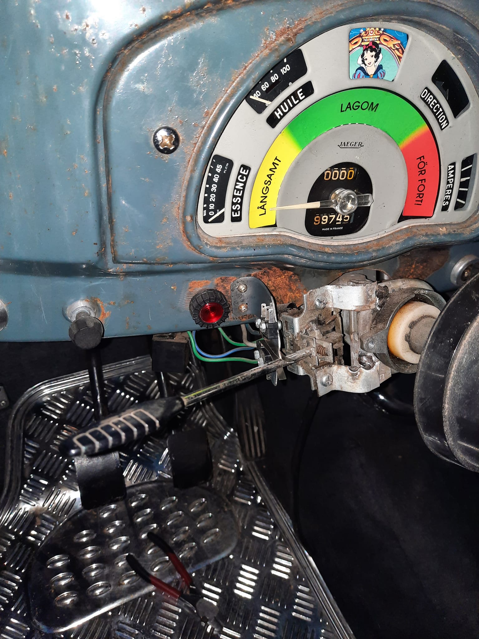

Sen byta hastighetsmätarviren och svetsa ett fäste för stänklapp o färdig under... Sakteliga på väg mot efterlängtat läge rullande renovering...

maximal otur!! Vet inte om det är den dåliga bränslepumpen som nu till sist lagt av helt och hållet??
Eller om jag bara kört slut på bensinen... Startar direkt med en slurk bensin i förgasaren men går inte tillräckligt länge för jag ska kunna
lyssna ordentligt på ljudet...
Jaja får väl åka iväg köpa 10 liter bensin men tror själv mer på bensinpumpen till sist lagt av helt och hållet...
Men i alla fall fått ihop avgassystemet bytt hastighetsmätarviren samt sträckt upp kopplingsviren...
Fått ner bilen fram nu bara kvar fixa fäste för en stänklapp.. Hoppas lite på det bara är bensinstopp men tror nog mer på pumpen!!

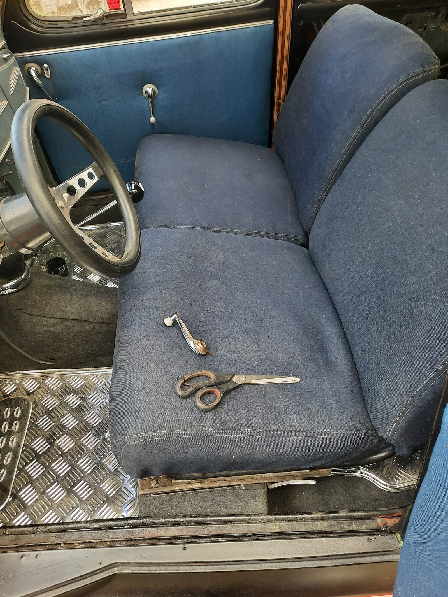

Återstår städa ur! Återmontera säten och dörrsidor handtag instrumenthus etc... Koppla och dra kabel till bakljus samt få igång körpilar!!

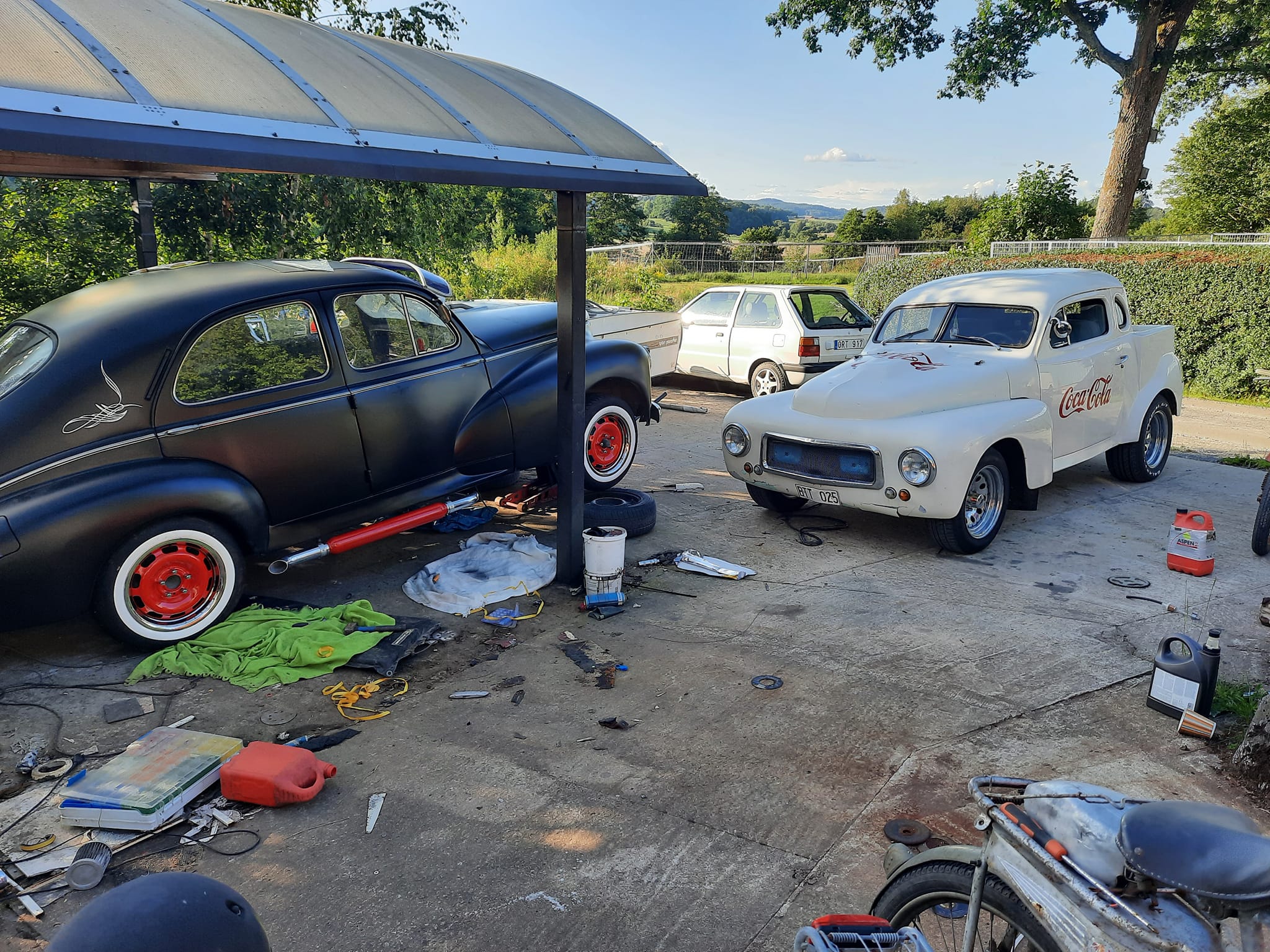

Tackar. Ja tycker ändå det hänt en del sedan den 22a juni tills idag!! Trots vädret varit lite si så där
och carport inte alltid fungerat eller varit det perfekta stället renovera bil...
Ja lite kvar innan jag tycker hon är körbar och nått delmål rullande renovering!
Borde hinnas i kväll? Lite väderberoende dock. Men med ljuset färdigt inget som hindrar första "testflygningen"
på onsdag (ja möjligen jourarbete 0ch/eller ös-regnande)...
