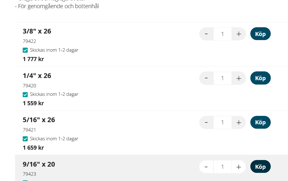

Onödigt dyrt för en tapp :(
Screenshot 2024-09-04 at 13-33-39 BSC DIN 374 Maskingängtapp Schuchardt Maskin.png

Ja de var ej gratis direkt. Ska kolla muttrar åt dig. Är cykelbult bästa gissning?
Mixter
Inlägg: 479
Ort: Småland
Re: Rex flathead
Inlägg av Mixter »
Ja 1/4 *26 gängor samma som på bilden.
