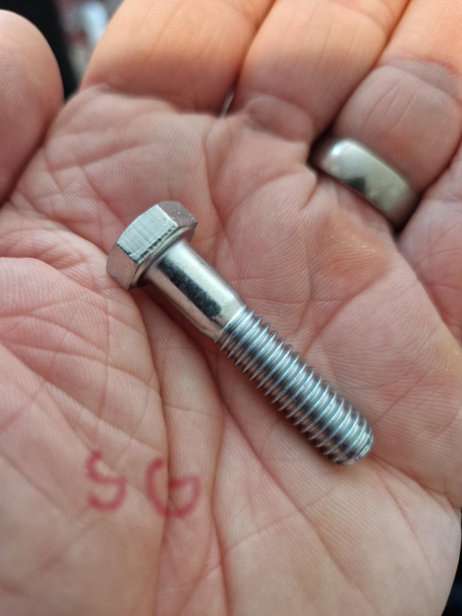

Fick fel på gäng mängde :D På lunchen ska jag kolla efter rätt.
1/4 3,8" har jag massa av, men är 25gäng. Ska rota vidare sen. Då överdel är 1cm blank yta till skalle samt bult huvud.
Du vill väl gärna ha liknande skruvskalle med?

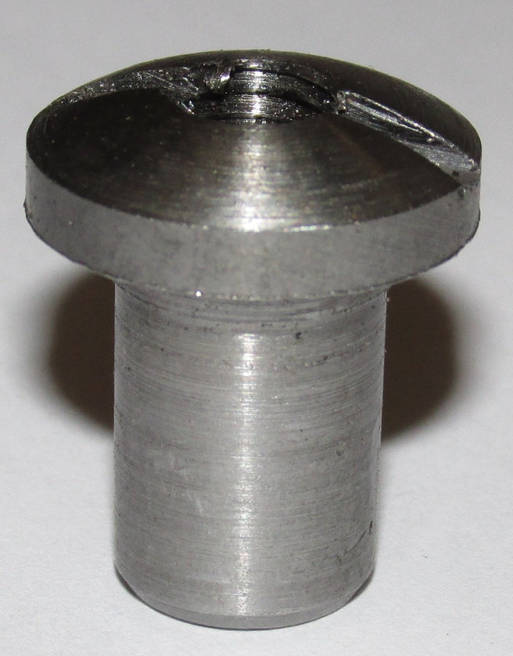

Nä, inte skruv, det är mutter med krage som jag behöver.
Precis som den jag länkade till.
Denna typen:
https://sjmotorcycleengineering.com/cdn ... 1624118309

Mina bör vara ca 16 mm fjädrarna är 10.6 i hålet så kragen 16 och halsen typ 10 kanske :D
Så här borde den nog se ut fast m gänga då

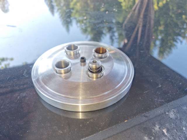

Fick till en i alla fall :D
Inlägg: 2367
Re: Rex flathead
Vackert, då fattas bara 3st då :D Eller ska du snida mer...

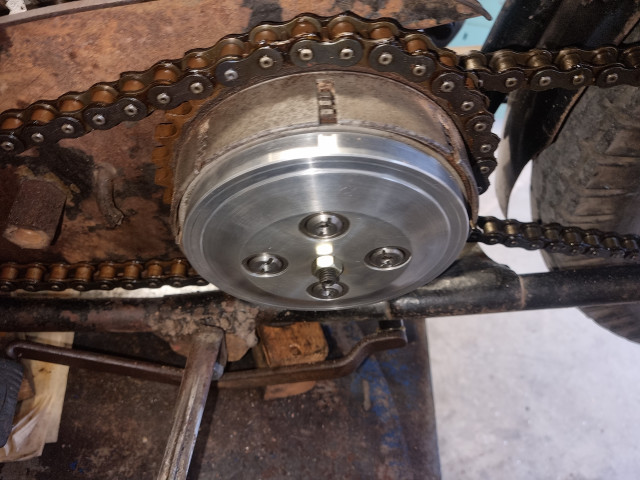

Ja fick en stund över i kväll så nu är dom klara :D
Inlägg: 2367
Re: Rex flathead
Blev ju bra det, vilken snits du har :D
Mixter
Inlägg: 479
Ort: Småland
Re: Rex flathead
Inlägg av Mixter »
Tack, det var inte så svårt att få till en gänga när man kom på hur bara :D
Inlägg: 2367
Re: Rex flathead
Är ju så, blev säkert bättre än original med.
