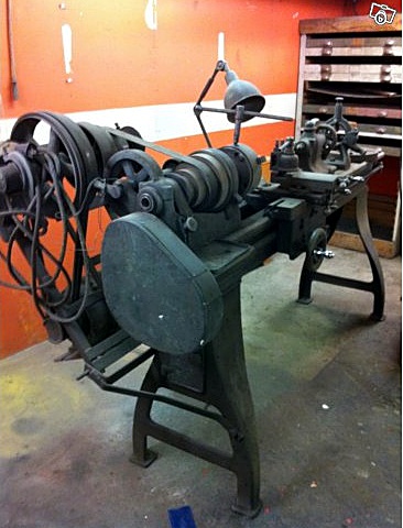

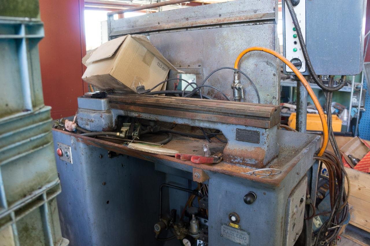

http://www.blocket.se/dalarna/Revolvers ... i-carousel
JanneL skrev:Nu är det väl dags för ett rejält projekt Micke :D
Ja den där är verkligen lockande :D Fast det hade gärna fått vara lite mer "mogen rost" så ramlar färgen bort nästan av sig själv :wink:
Fast just nu är jag duktigt mätt på att skrapa rost och skit på gamla maskiner. Jag ser ljuset tydligt i tunneln för Bahcosvarven och har inga planer på att göra om den resan med en maskin som jag har noll i egen nytta av. Men det har varit en utmärkt övning i uthållighet :P

Håller med. Vad ska man med ett sånt as till :?:
Det är en omodern maskin helt avsedd för produktion av detaljer i serier. Alltså nånting helt annat än en supportsvarv man använder till reparation och diverse tillverkningar i mindre skala. Jag hade en gammal engelsk revolversvarv men den åkte direkt till skroten, jag besvärade mig inte ens och släpa hem den.

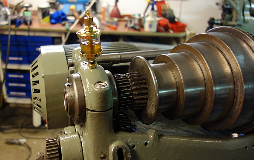

Sachsmaster befarade, i all välmening, att det skulle se knasigt ut med en mycket modernare motor. Jag visste inte heller hur det skulle bli men provar man inte får man aldrig veta och det blev jättebra.
Lösningen är mycket kompakt och ger svarven ett större rpm-område. Rent mekaniskt körs svarven på lägsta utväxling för att få ett högt moment på spindeln. Den nya motorn har dubbelt så högt varvtal som i kombination med frekvensaren bör kunna ge en mycket bra funktion. Originalmotorn kan fortfarande användas om det skulle behövas, utan att behöva bygga om. Det är alltid bra om man kan undvika att måla in sig i ett hörn.

Jodå, motorn blir bra där. Skulle också kunna tänka mig en sån lösning.
Men så långt ner kan du väl inte ha motorn utan brytrulle, en sådan som du såg på min fräs?
