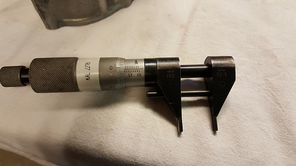

Ja du har förstås rätt Erland att de kompletterar varandra. Det jag tänkte på är att mäta invändiga hål med skjutmått som inte går att göra med en garanterad hundradels noggranhet. Är man trägen och gör flera mätningar duger det förstås ofta men skjutmåttet i sig har inte bättre upplösning än en hundradel och man kan inte räkna med bättre än +/- 2 hundradelars garanterad exakthet för ett utvändigt mått. För invändiga mått kan det lätt bli något större avvikelse även om skjutmåttet är av högsta kvalité och kollat mot kalibreringsring och man behöver ändå mäta flera gånger.
Det händer ofta att jag använder en invändig 5-30 mm mikrometer med rundade käftar. Den visar lika exakt som en trepunktare om man är noggrann när man riktar in den och är förstås bättre för att mäta ovaliteter. Men oftast när jag mäter så är det i samband med koll av lager och axelhål som inte är ovala och när man svarvar själv uppstår ingen ovalitet som är påverkande.
Men jag mätte ovalitet i hål så sent som ganska nyligen. Det var när jag slipade ur centrum på en 25*35* 0,5 mm shimsbricka med slipstift till 28 mm som jag placerade mellan kicken och kickkåpan. Jag vill varken ha sladderkick eller repor i kåpan om det går att undvika.

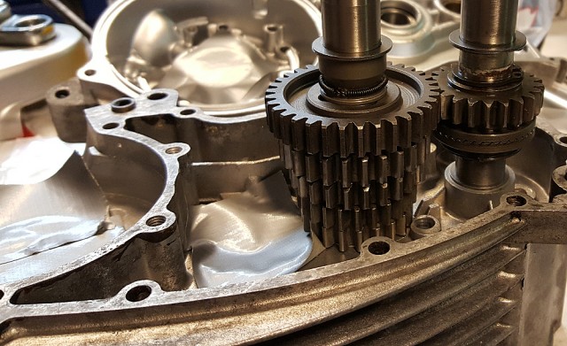

En stor del av förmiddagen gick åt att leta efter distansröret som sitter innanför primäraxeln mot kopplingen. Det som är ganska långt ca 50 mm och det är smörjhål i. Men det gick inte att hitta så jag började mäta i blocket för att tillverka en ny men då visade det sig att det inte ska vara något distansrör här på KS125 genom att det sitter ett extra lager in mot växellådan cocos_acc.gif Om jag hade varit lite mer klar i skallen hade det ju bara varit att titta på bilder från när jag rev motorn hate-wall.gif

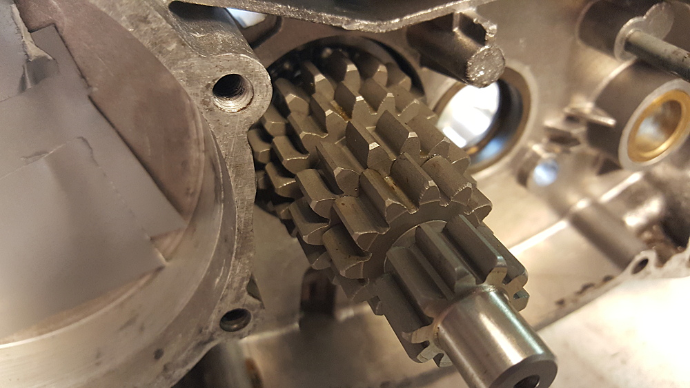

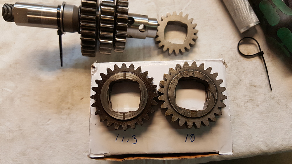

Det visade sig att det nya drevet för 4ans växel har en 1,3 mm för tunn utbyggnad. :? I övrigt är det rätt gjort. Så det shimsas 1,3 mm för att kompensera.

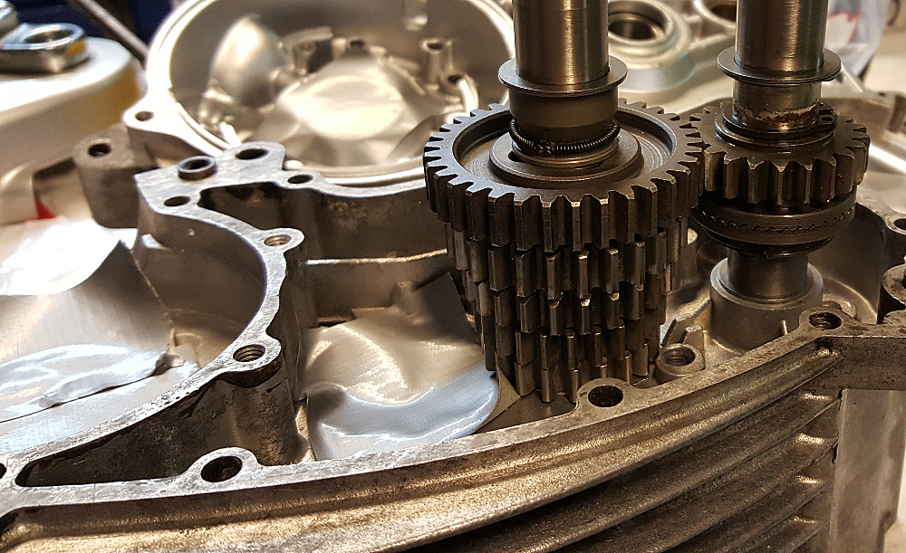

En annan sak som skiljer mot 5 vx KS50 är att kickdrevet arbetar mot 1ans växel. Det gör att det är lättare att montera ihop motorn så att man slipper lirka med utgående axeln där det finns risk att nålar trillar ur stödlagret mot kopplingssidan.

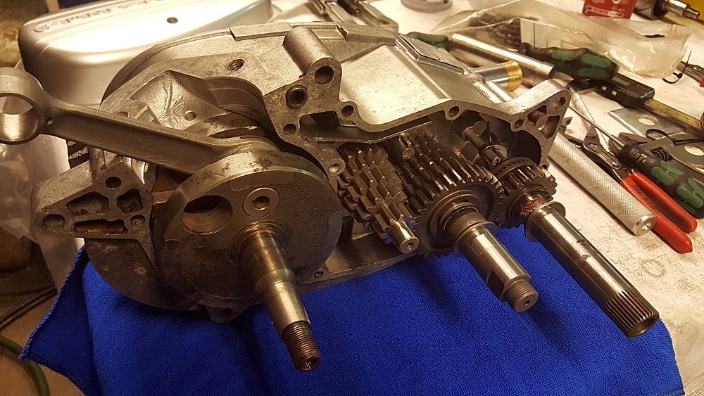

Började montera ihop min motor, som vanligt är det oväntade detaljer som bromsar första gången man jobbar med en ny motortyp. I detta fall blev jag överraskad över hur tajt passning det var på lilla drevet på vevaxeln, skall ju med uttag i drevet mot två kulor man sätter i vevaxeln. Men drevet måste pressas på axeln och i första försöket missade uttagen kulorna med någon mm, visade sig inte gå att rubba drevet på axeln utan dra av det och försöka igen.
Motor 7 001.JPG (134.26 KiB) Visad 2757 gånger
Denna gång med färgmärk av lägena så det gick att styra lätt, är ju blint annars då uttagen är på drevets undersida och kulorna skyms av drevet. Dit med packboxarna, eftersom de var gummiklädda smorde jag in dem med låsvätska, det både smörjer när de pressas in och hindrar dem från att krypa ut igen sedan.

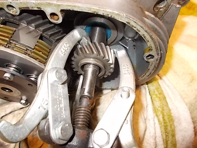

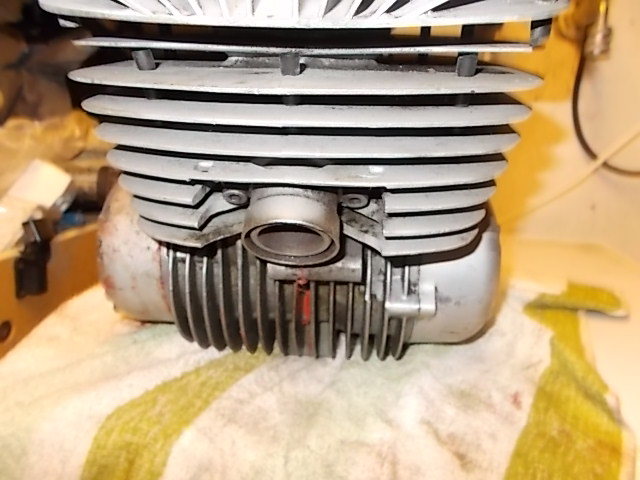

Kunde inte hålla mig utan hängde på kickkåpan och cylinder/topplock innan jag ställde undan motorn. Konstaterade att också utgående kedjedrevet på motorn har sådan passning att det får pressas på plats resp dras av med avdragare :shock: Bra jag provmonterade då först nu såg att jag saknar gummi biten mellan förgasaren och insuget. Får beställa!

Jag klämde faktisk kopplingskåpan på plats innan jag satte ihop motorhalvorna, på det viset hade jag koll på att den där stödaxeln för växelgaffeln prickade stödhålet i blockhalvan rätt och inte hamnade så den skadade kanten som hänt på min andra motors blockhalva. Kändes smidigare att göra så, kopplingskåpan trögar ju lite i vevaxelns stödlager så jag tyckte jag hade bättre kontroll på det hela den vägen. När kopplingskåpan var på plats var det ju enkelt att lägga hela den motorhalvan på bänken med kopplingskåpan nedåt och fylla på med andra vevhushalvan, dra fast de två halvorna med skruvarna bakom tändplattan, lägga ned motorn och mata på med skruvarna från kopplingskåpan och sedan dra skruvarna som man drar ett topplock på en bil :lol:
