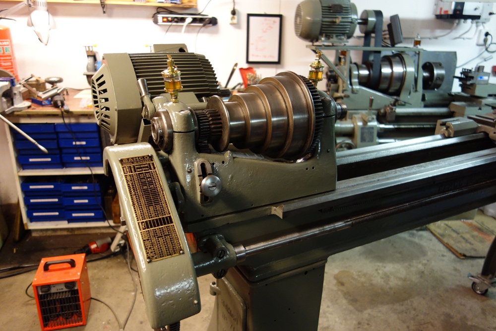

Ja motorn hänger rakt ner på den bilden så att remmen skulle inte gå helt fri, men nästan faktiskt för den kommer att gå på den stora drivrullen. Jag hade inte monterat en vantskruv där som gör att motoraxeln justeras för att ligga horisontellt med spindeln och frigången blir då mycket bra.
Fästramen för motorn är helt klar och ska bara penslas på en gång till i morgon. Jag väntar fortfarande på bladmässing för inshimsning av lager och spindeldocka. Jag kollar även upp att dubbdockan sitter OK och shimsar vid behov. Sedan väntar jag på ett 100 mm svarvämne som ska grejas till och utgöra drivtrumma på motorn. En ny chuck ska också monteras och centreras. Men på det hela taget är det inte mycket jobb kvar och framför allt inga tråkiga skitjobb :P

Jag tycker du ska fundera på en brytrulle av två anledningar, den ena är att du får motorn närmare svarven och ett kompaktare bygge och den andra anledningen är att du får större omliggning på skivorna så att slirningen kommer att minska alt. du inte behöver ha fiolspänd rem.
Annars förstår jag vitsen nu med den högvarviga motorn och du lägger remmen på den största skivan för att få högsta möjliga vridande moment. Bra idé, och då kan man leva med det höga motorvarvet som också gör att remmen kommer slira mindre på den mindre remskivan som finns på motorn.

Ja det är tanken, att motorn ska arbeta lätt och ändå leverera god kraft på spindeln. Trumman på motorn kommer att ha samma diameter som trumman på kvarnhjulet som förut drev den stora trumman på spindeln. Så det ska inte slira med förutsättning att det inte slirade med den utväxlingen original och det vet man ju inte. I så fall är det enkelt att göra en spännare utan att ändra uppbygganden eller geometrin i övrigt men jag liggert lågt på det så länge. Bra dock att ha lite reservammunition om det krävs och jag är tacksam för tips :D

Att svarven är rengjord, målad och iordningsställd är bra och det ser ju fint ut också och det är ju det som amatören kan utföra riktigt bra men sen kan man även betrakta konstruktionarbeten och där är det inte lika självklart att få till ett stiligt resultat för det är egentligen ingenjörens arbete. Ärligt talat... plåtrör och vantskruvar och kanske då i rostfritt är helt otänkbart för mig i ett sådant här sammanhang och jag förstår inte heller varför du behöver göra den där ramen. Jag hade monterat motorn fast mot svarven med div. plattstål som jag bockat till. Sen hade jag ordnat remspänningen med brytrullen och på så vis utnyttjat den konstruktionen till fullo. Det är vad jag skulle gjort men du gör ju precis hur du vill :sorry:

Svarven provkörd med mycket lyckat resultat :D Det kommer ytterligare någon bild sedan med monterad chuck och provsvarvning men i stort är den helt klar nu. Jag kunde inte märka någon form av obalans ens vid 3000 rpm på spindeln. Så fort ska den inte köras men då vet jag att det är OK:
