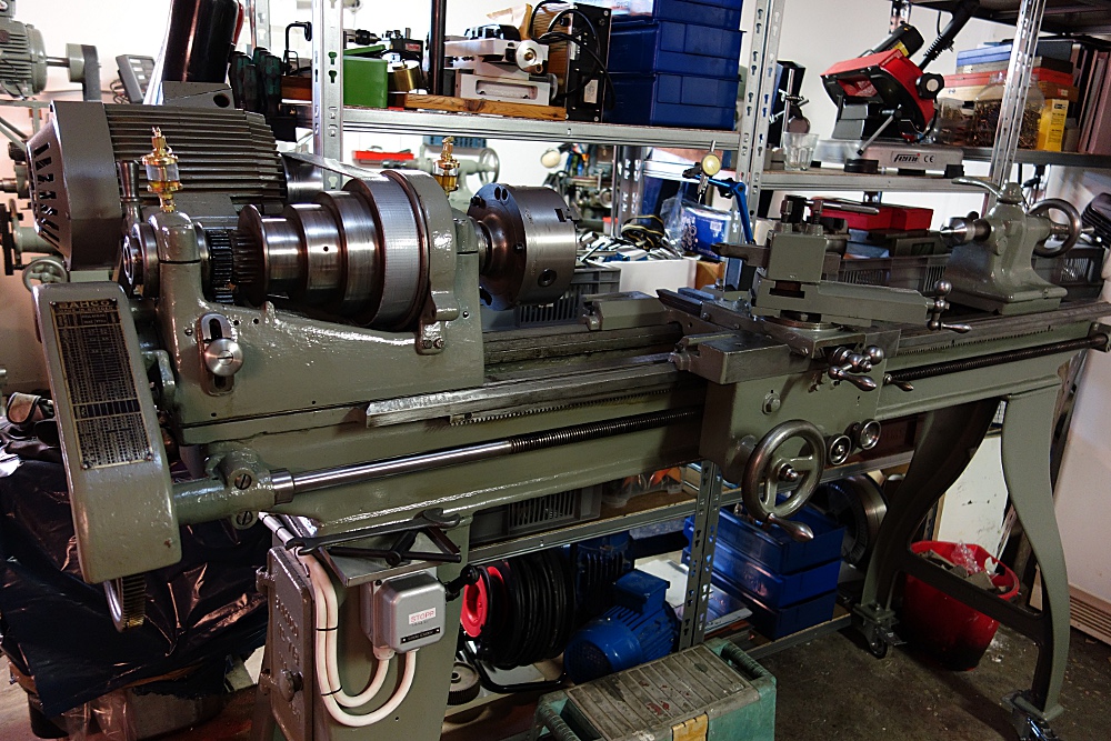

Avslutar Bahcoprojektet med några bilder.
Väldigt fint. Förutom ditt tekniskt kunnande och fina renovering så gillar jag också dina bilder
Tackar för det !
