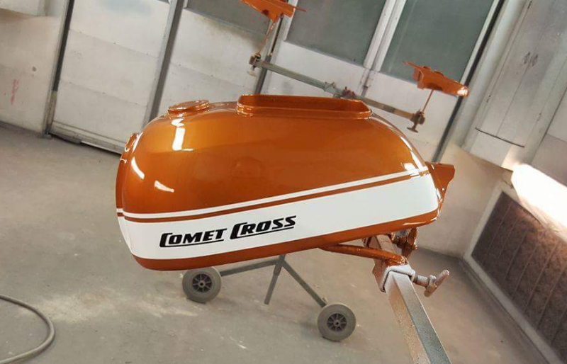

Tomten finns!
Fick en julhälsning från lackarn.
Efter 2 år hos lackeraren fick delarna äntligen färg på sig.
Nu kanske jag kan fortsätta med mopeden som tråden började med..
Inlägg: 6087
Re: Rex Comet
2år :shock: Du har verkligen tålamod...

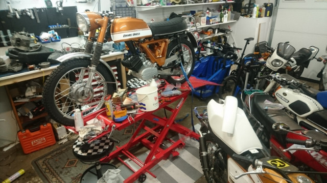

Får jag tid i kväll så blir det lite meck med den här.
Blir Pwk 28 istället för Bing21.

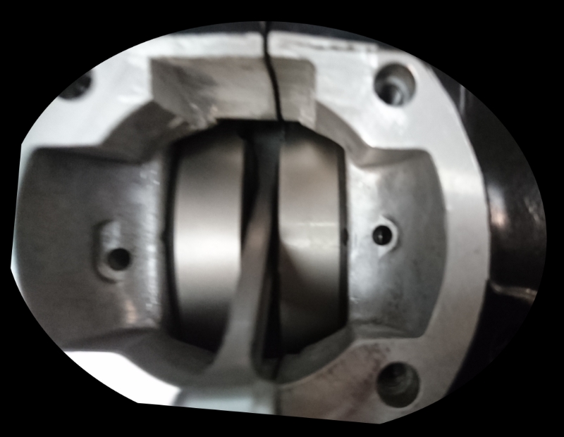

Blev lite meck härom kvällen.
En hyllvärmare som ger mig lite huvudvärk emellanåt.
Cylindern jag tänkt para ihop med behöver lite längre stake..
Köpte först en Rito från Portugal med längre stake och grövre vevtapp.
Den hade lite större skinkdiameter än original.
Såg vid monteringen att vevhuset behövde fräsas upp.
Tyvärr fegade jag ur då väggen mot växellåda skulle bli väl tunn.. Funkar säkert bättre i någon annan 50s än denna Jikov-Sachs.
Fick bli ett dyrt mail till Vrm.. Typiskt då planen var att bygga en stark och körbar motor med relativt liten budget.
Provmonterade och det visade sig att vevhalvorna i stället behöver fräsas ur på bredden.
Så nu är veven på väg till Conrad ihop med blockhalvorna.
selma
Inlägg: 2725
Ort: Karlstad
Re: Rex Comet
Inlägg av selma »
ang veven så har jag för mej att jag fick fräsa av min Jikov snurra för att vrm slängen skulle passa.
Är det inte ett spår i vevhuset som ställer till det ? Minnet sviker :D

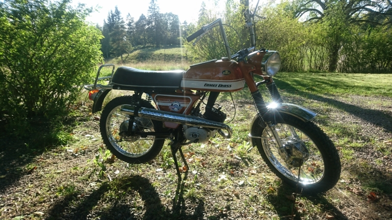

Så! Då var den typ klar.
Provkörde 11mil i lördags.
Gick lite fort med sista monteringen så några grejer skall förbättras.
Tyvärr måste motorn ses över då kopplingen kom och gick.. Tror jag vet felet.
Sen skall ett bättre avgas på och den nyklädda sadeln.

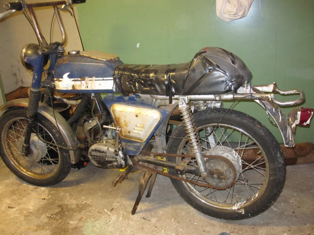

Efter
Efter
Före
Före
Re: Rex Comet
Se där ja, känner igen den på före bilden iaf.
Var det inte någon i Åsen som haft den innan "Säcken" köpte den?
Mvh Patrik
