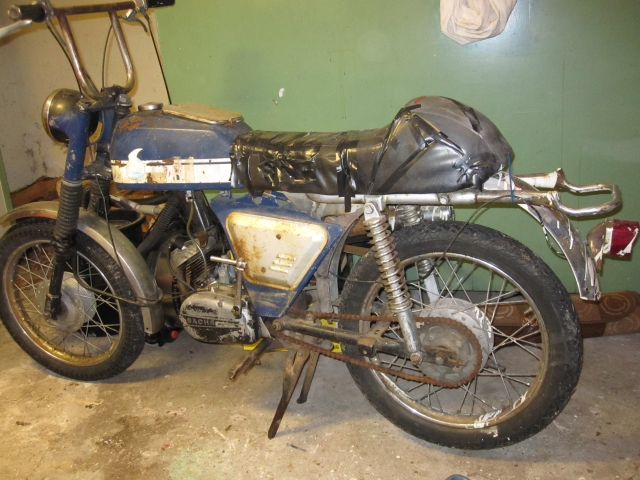

Så här såg objektet ut när jag hämtade den i Säckens bod.
Årsmodell okänd. Men skulle tippa på före-75 och bygger en -72:a
Puckelsadeln har jag sett från -75,alufärgade nav före -75,stående pakethållare före -73 och tidigare har det suttit en plastlampa som kom -71 istället för biggern som sitter på. Under den blå färgen finns en bärnsten metallic.
Men man vet aldrig med med Rex Comet då de ibland verkar ha tagit vad som fanns på hyllan då de monterade ihop KTM-delarna.

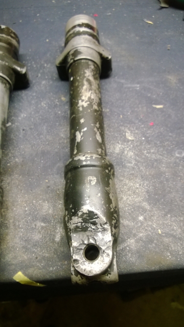

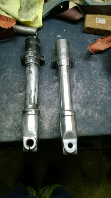

Undre gaffelben fick sig en polering.
Tyvärr såg jag efter poleringen att det ena benet var gängpaj där axeln gängas in i benet. Bara att hitta ett annat och börja om :evil:
De var ganska hårt åtgångna så jag hoppas jag inte slipat bort för mycket material och de viker sig i första potthålet.

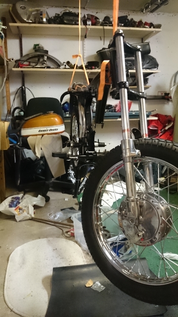

Här är läget idag.
Nya fälgbanor och ekrar.

Inlägg av Mattis »

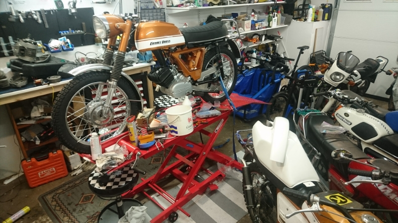

Och bakdelen.

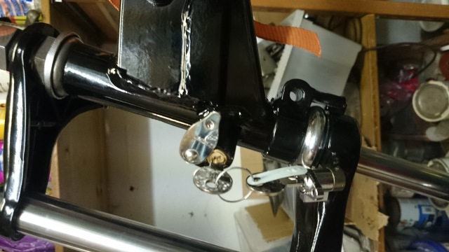

Och kvällens snabbmek :Montera styrlås.
Lyckades till slut hitta ett kit med styrlås och matchande verktygslådelås med gemensam nyckel.

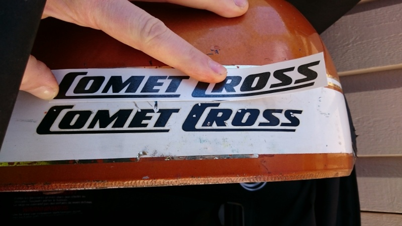

Dock har jag suttit och ritat nya dekaler till tanken och fått brutit fram en färg jag hoppas skall matcha. Inte helt lätt att matcha när originalet berkar vara en silvergrund med en bärnstensfärgad "lasur" som är ojäm och solblekt...
Klurar på om den svarta texten haft en guldoutliner eller om det är det transparenta på gamla vattendekaler som gulnat? Någon som vet?

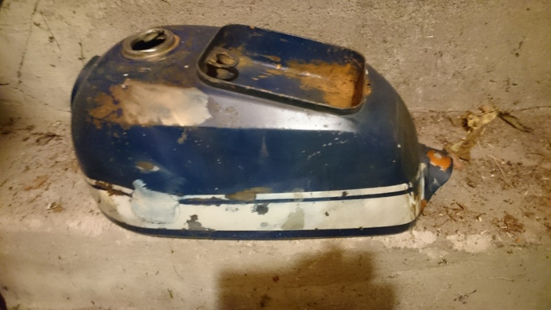

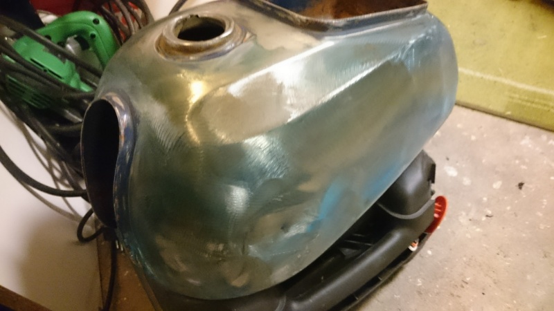

Börjat förbereda för lack.. Seg färg som inte härdat trots att den suttit måånga år. Prövade först med slippapper. Men det klibbade igen så fort det fick se den äckliga färgen.
Är väl någon gammal maskinblå från pappersbruket. Smådelarna gick att värma med pistol och sedan skrapa bort.
Tanken fick smaka på vinkelslip med "grovrengörare". Tyvärr har den några stygga bucklor som jag får försöka klura ut.
