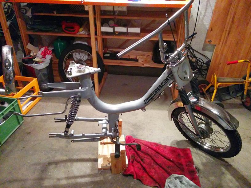

Hade skruvat dit den tillfälligt i ramen och värmt där det är böjt och sen bocka rätt fotpinnarna med nåt rör trätt utanpå.
Delen är redan kass i dina ögon så varför inte chansa på att rikta?
I värsta fall blir det sämre och du får vänta på en ny, i bästa fall blir du så jäkla nöjd för det blev bra och en orginaldel sitter där än.
Bromspedalen däremot kanske är svårare att få rätt på var det fattas material men nån på forumet kanske har en bättre att erbjuda?

Bromspedalen är väl bara att svetsa, fila och putsa på. I övrigt håller jag med till fullo! :)

Ni har ju rätt i att man kan försöka fixa den tills norscand får in nya.
Har frågat Mopedum om dom kan ha bromspedal liggande.

Så, efter lite bankande och hoppande så passar fotbryggan bättre. Och bromsstaget ligger inte emot avgasfästet.
Men! Så lyckades jag ha av trottelnålen när jag skulle sätta i motorn!

GhR08 skrev:Nu när jag börjar fundera på att få ramen målad måste jag lösa problemet med att bromsstaget ligger emot avgasfästet.
Bromstaget ligger tyvärr emot avgasfästet på alla Compacter.

Så där ja.
Nu har jag bestämt mig för att den ska målas om.
Pulverlackering är det som gäller, RAL 2004 är färgen jag har bestämt mig för. Tycker den liknar den orange original Crescent färgen ganska bra..
Färgen
Färgen
Efter 40 min börjar det likna nått.
Nått man ska tänka på när man tar isär den?
