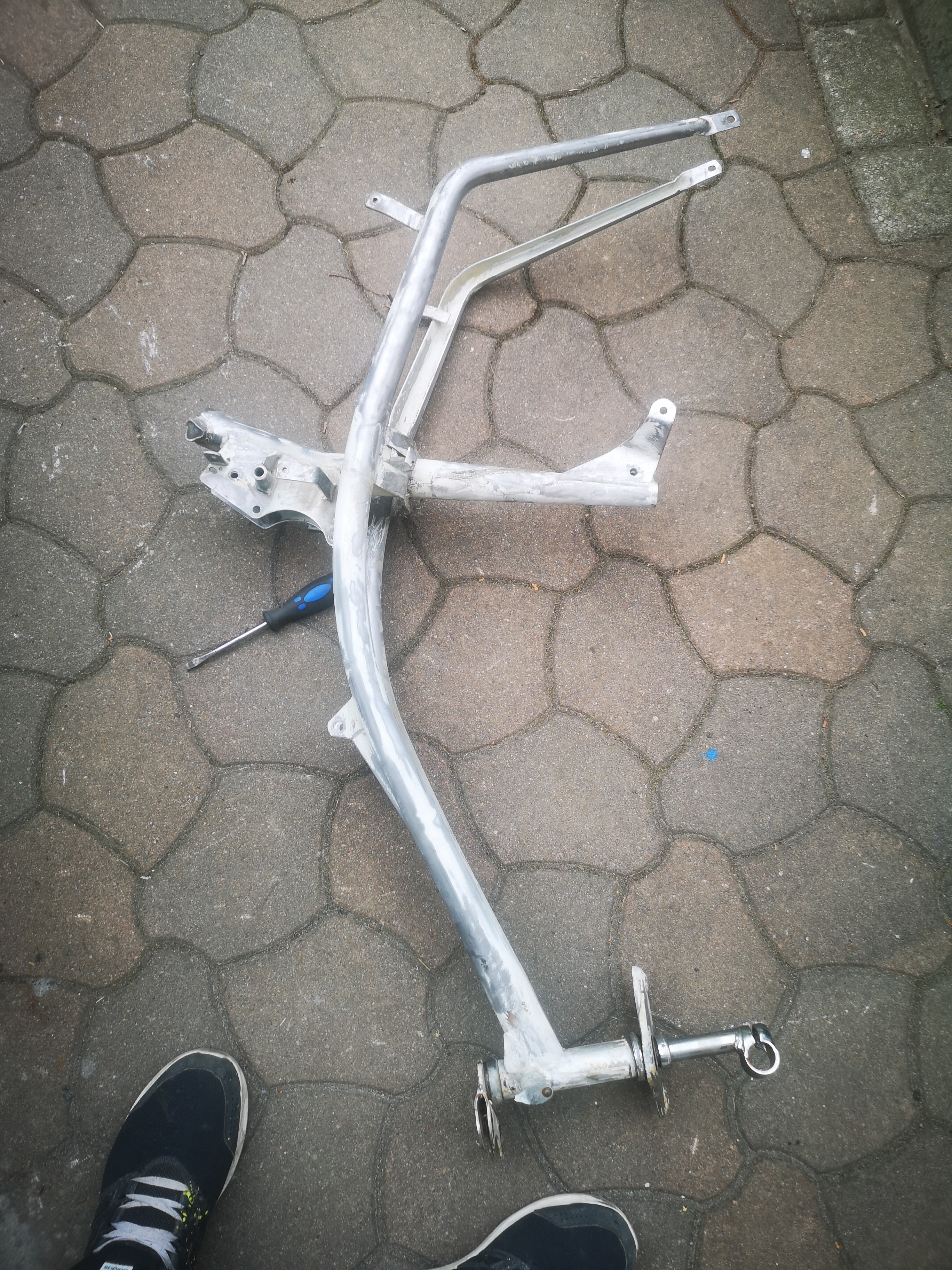

Som jag skrev tidigare så är alla skärmar, Kåpor och Tank slipat plåt rent.
Gårdagen och dagen har ägnats åt att slipa ramen. Blir tokig på alla skrymslen och vrår där man knappt kommer åt men några timmar till så är den ren från färg och rost.
Tänkta grunda hela ramen med rostskyddsprimer sedan lack och klarlack. Har haft skyhöga ambitioner på vilken färg men måste vara realistisk. Ramen blir troligen solid färg medan kåpor och annat får en metallic efter färgkod.

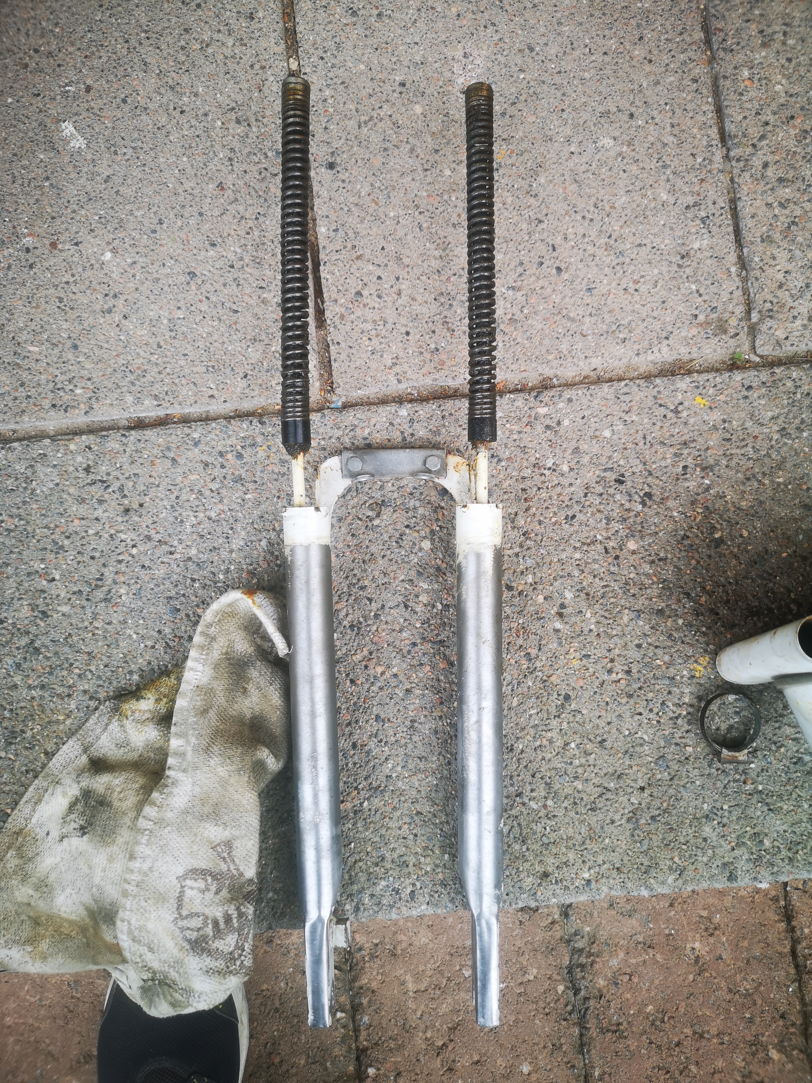

Tog isär hela framgaffel vilket va en ny upplevelse.
Vilket fett ska jag använda när jag sätter ihop den? Är det vanligt lagerfett?

Lagerfett till framgaffeln funkar finfint.
Blästring är ett bättre alternativ för att få bort allt på ramen.
Fast över då finns det faktiskt skrymslen som är svåra att komma åt..

Tack för svar! Får nöja mig med slipning. Budgeten är obefintlig just nu men sakta sakta framåt.
Funderar på att tillverka nya fjädrar till framgaffel som är något styvare. Måste bara kolla att jag kan gänga fjädrarna korrekt i ändarna.

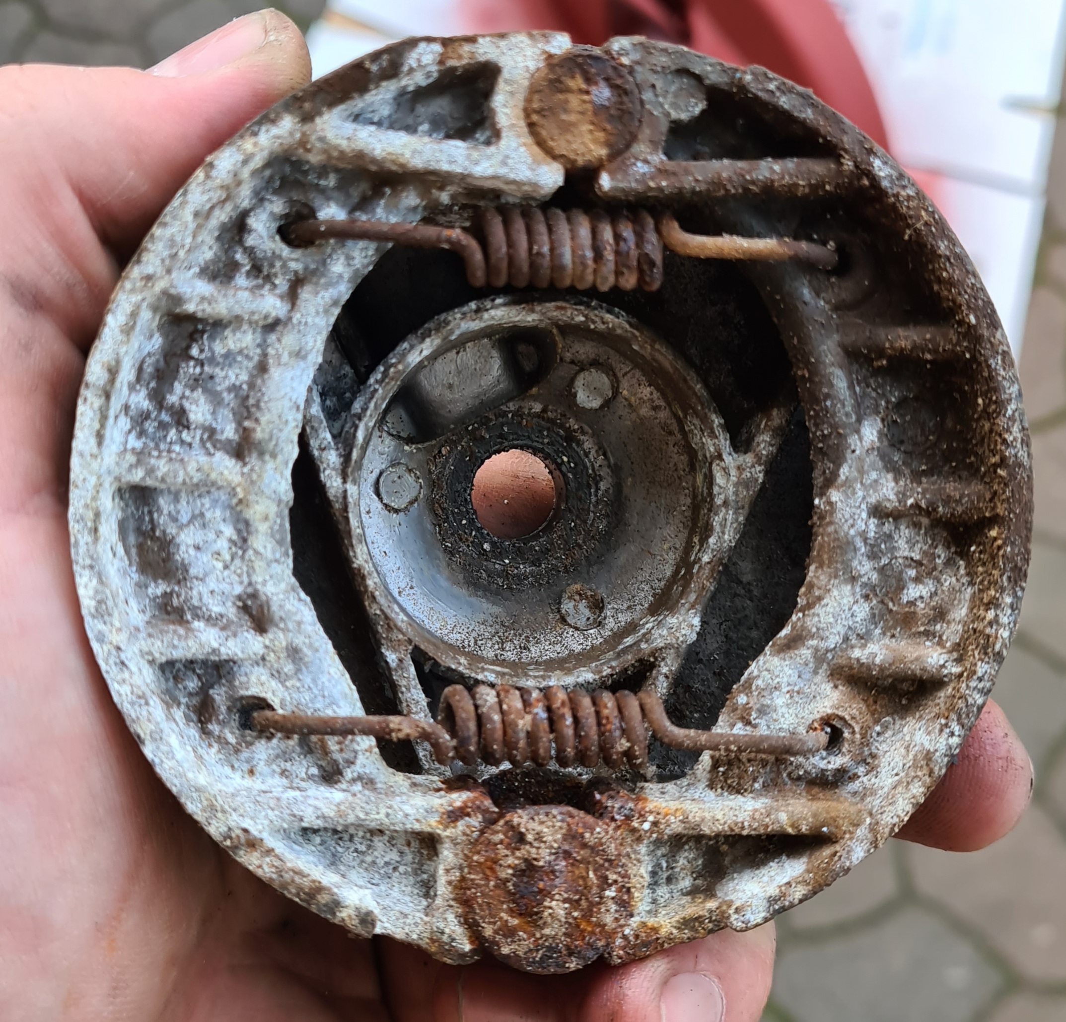

Här är förklaringen till varför jag inte fick isär framnavet.

Mmmm rost!

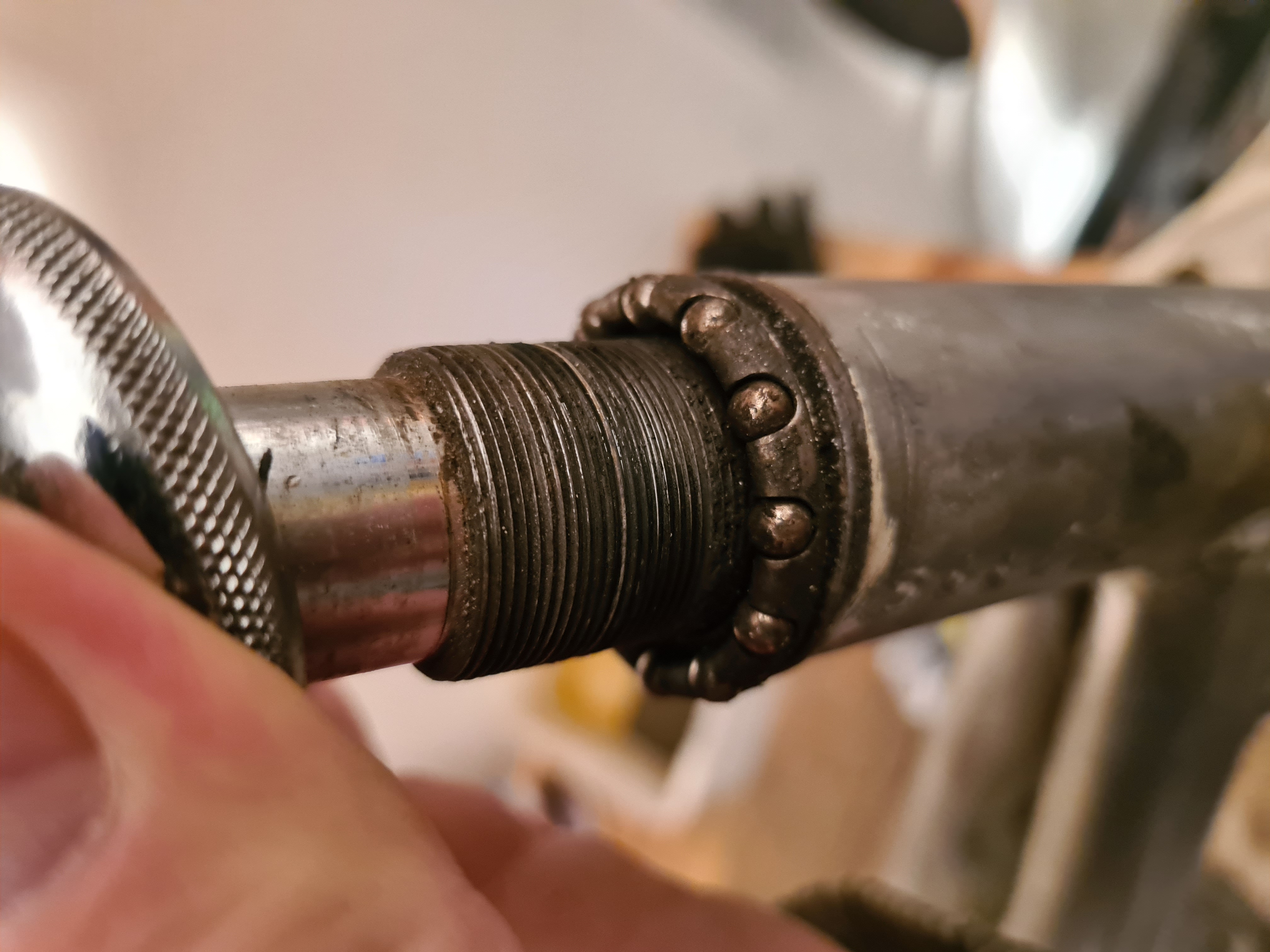

Nästa farthinder på renoveringen.

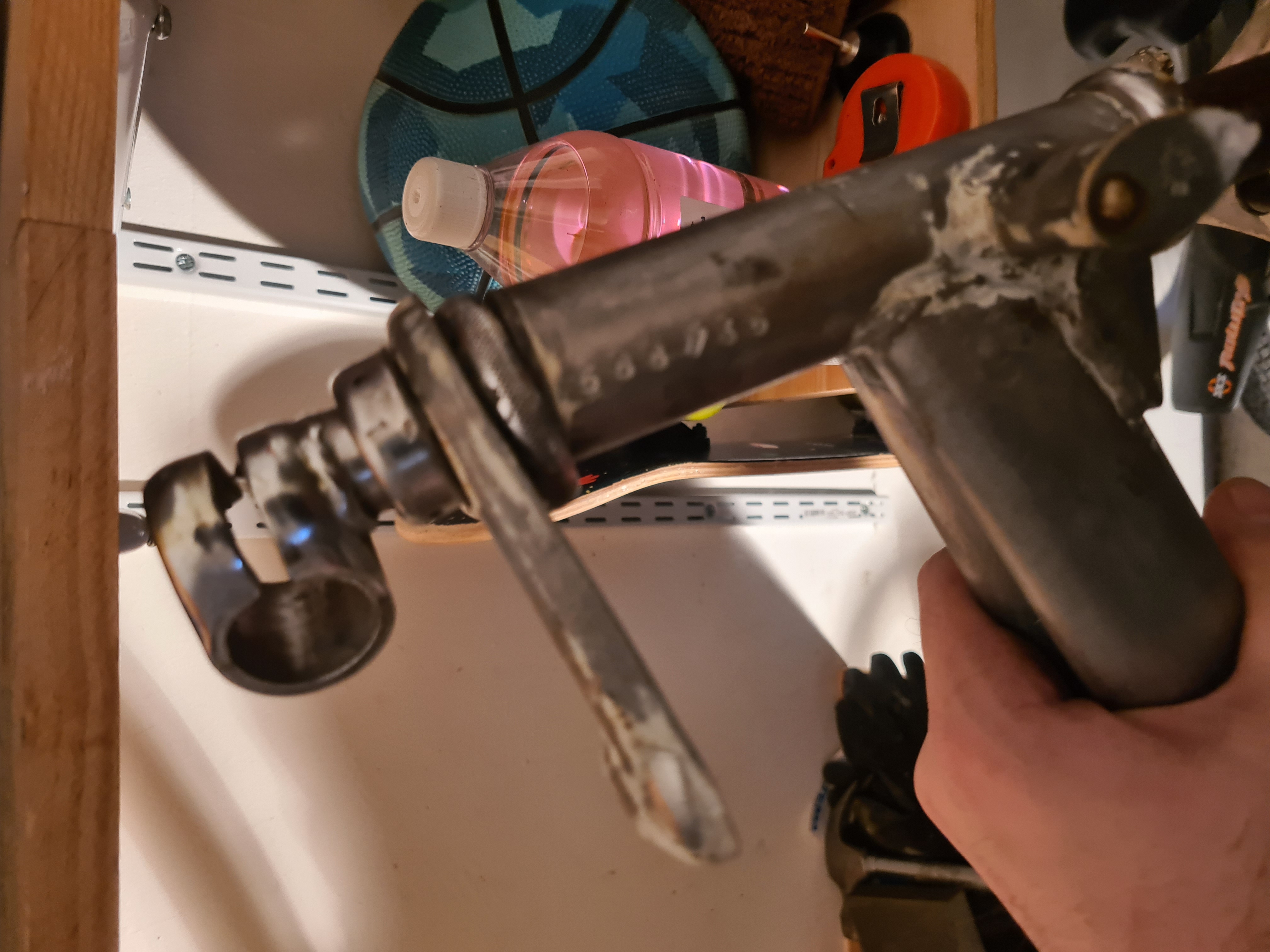

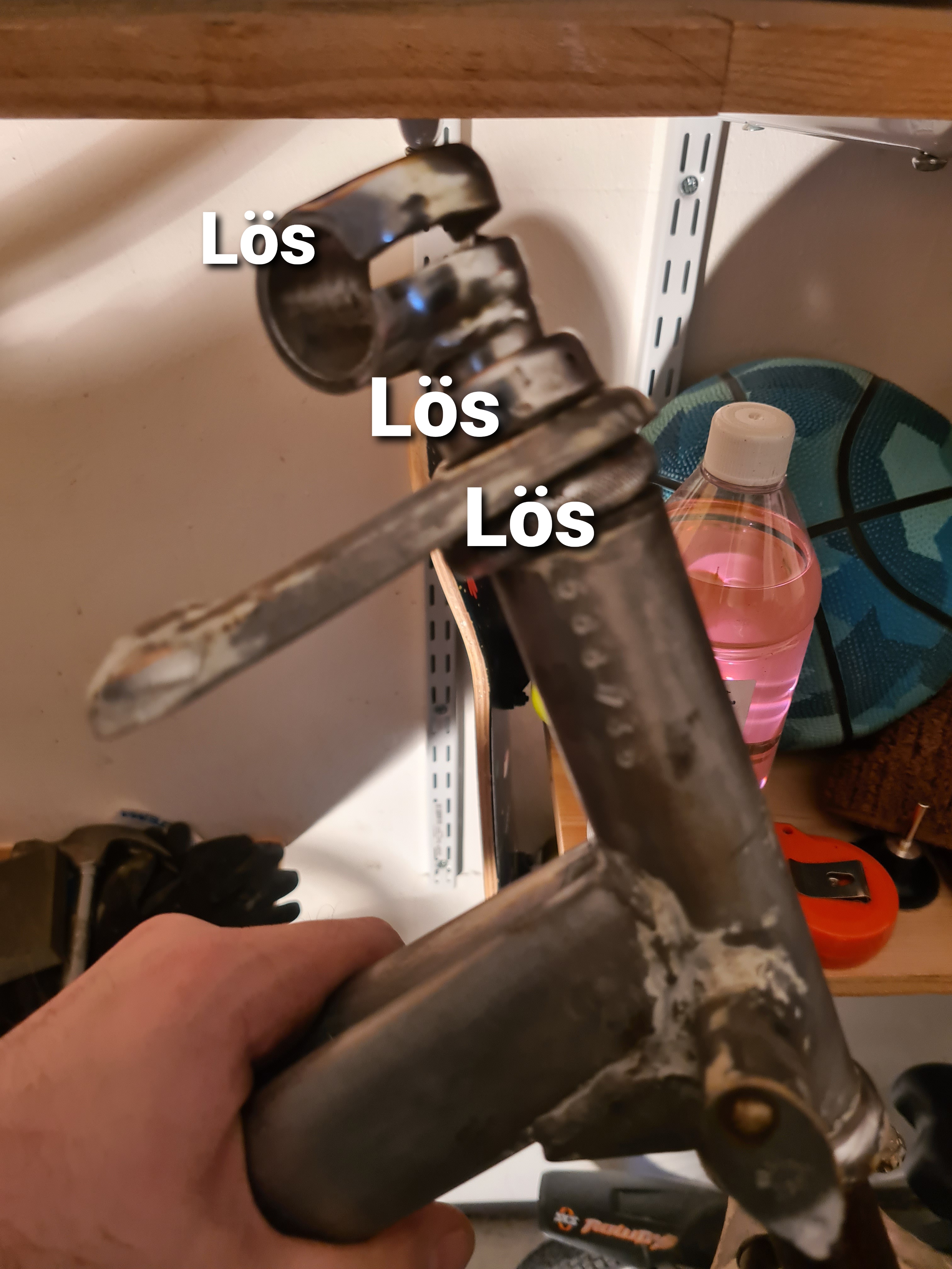

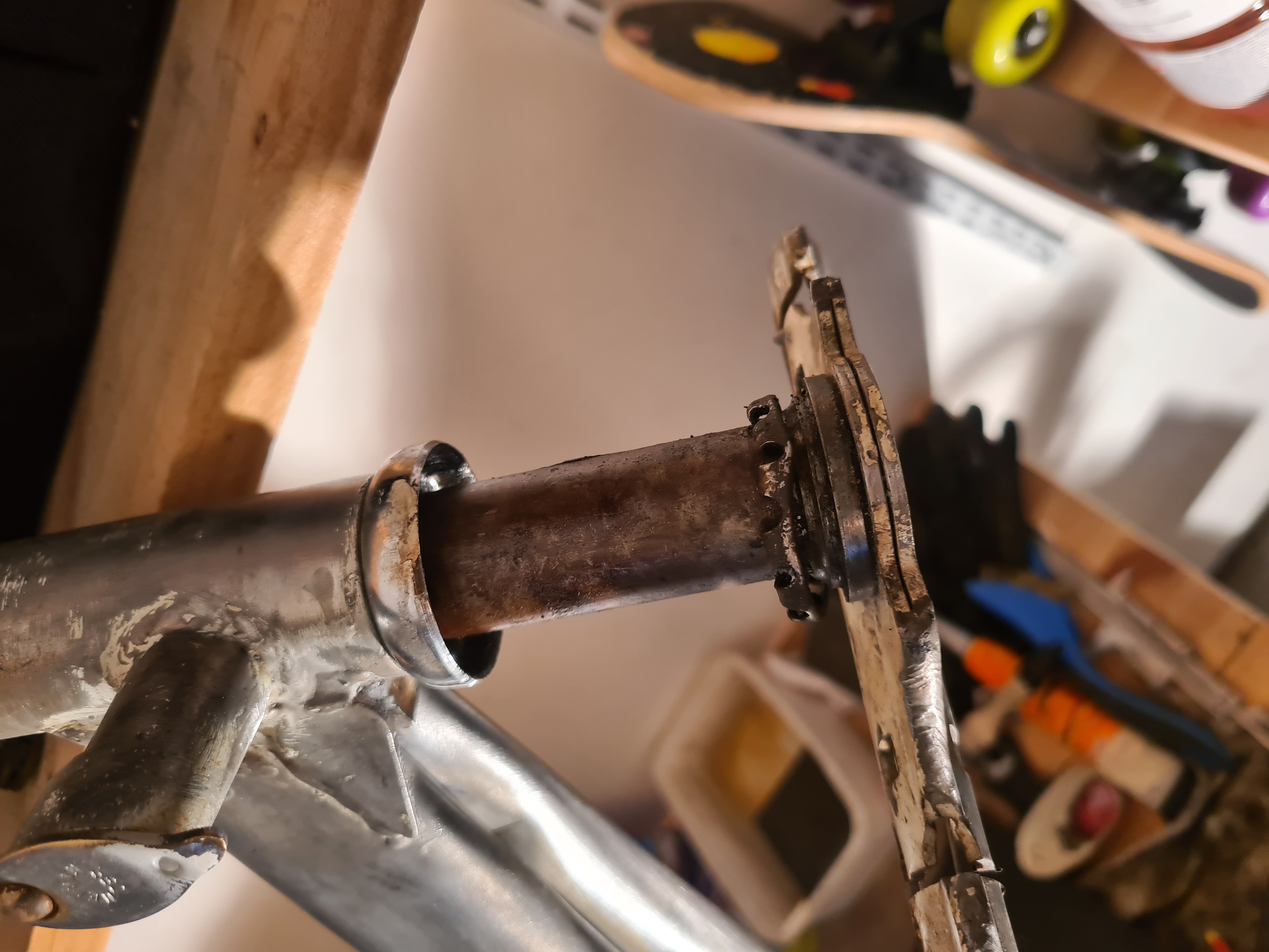

Jag har försökt få bort styrstam, övre och undre plattan och allt runtom för att kunna grundmåla ramen.
Jag tycker mig ha lossat allt men själva styrstamen får jag inte loss. Trotts att allt jag kan se är isär skruvat så hänger alla delar ihop. Vad är det jag missar?
Måste även införskaffa nya styrlager då jag lyckades ha sönder ett av dem.
Tänker mig att jag byter båda lagren och styrstamen sen så allt blir fräscht.
Men först detta med att få isär allt :-(
Kul med en som bor i Stockholm! Vore ju kanon att få meka med någon som har kunskap. Framåt våren skulle det var kul att ses när allt ska sättas ihop igen. Tyvärr så har jag förlorat många av mina bilder från när jag demonterade mopeden så det lär bli en del frågor här på forumet.
Bifogar bild som förhoppningsvis hjälper med min fråga.
Inlägg: 6445
Re: Renovering av min gamla veteran moped. Nybörjarfråga ;-)
Styrstammen sitter med en kona i botten som dras fast uppåt av den genomgående skruven. Så när man skall ha loss den lossar man skruven överst en 10mm och knackar ned den den biten så konan släpper. Sedan kan man lirka upp styrstammen.
Så nu får du skruva dit skruven en bit igen så du kan knacka ned konan...
