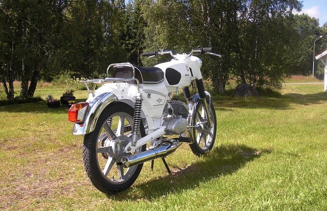

Hasse skrev:
Micke S skrev:KS100 baklyset ser OK ut. Det passar fint ihop med det kromade skärmslutet som saknar gristrynet.
Har ett sånt jag också på en av mina moppar. Tycker dom ser bra ut fast gristrynet gillar jag, det är ju Zündapp liksom :)
Styret liknar hornen på en ko :)

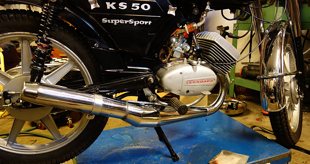

Jag har haft en beställning hos Racepipe på ett till kromat system typ RP2. Men jag fick ett meddelande att de inte kommer att leverera några fler. Jag vill inte ge 3500 kr för ett okromat system hos dem som skriker trim lång väg så jag snickrade ihop ett själv som är tyst och ger bra effekt. Att köra med en original vrålapa är helt uteslutet. Skarven är gjord med rostfri tråd för att hålla ner korrosion så gott det går. Men det är en känslig punkt på systemet. Det kommer att bockas ner så att det ligger under hjulbulten och linjerar bättre. Det görs med två snitt, ett uppe och ett i slutet på kröken där det finns en svetsskarv så att ingreppen inte syns för mycket.

Re: Zundapp #2
Blev bra det där. Är det från en sån här du tagit en bit?
Re: Zundapp #2
Ja, jag tog samma längd som dämparen på Rp2, 34 cm och lät reflektorn i Jamarcolpipan hamna på samma avstånd som det är på Vrålapan. Då får man effektkicken som det är på de systemen.
Insatsen på Jamarcoldämparen är modifierad för större flöde än de är original.
Re: Zundapp #2
Systemet sänkt ca 10 cm och draget närmare svingen. Jag sågade ett spår innanför svetsen i avgasstosen och riktade upp systemet innan det svetsades ihop igen. På det sättet behövde jag inte ändra längden på kröken eller få någon ful brytning. Svetsen ger ingen guldmedalj så den slipper vara med på bild :mrgreen:
Insatsen i Jamarcoldämparen är också moddad för bättre flöde. Nu är jag nöjd med systemet. Det blev inte tokigt och det är skoj att ha gjort det själv av gratisgrejor som man har. Problemet med montaget enligt den första bilden är väl egentligen inte att det ser fult ut från sidan utan beror på att det blir ett alldeles för stort utstick åt sidan.

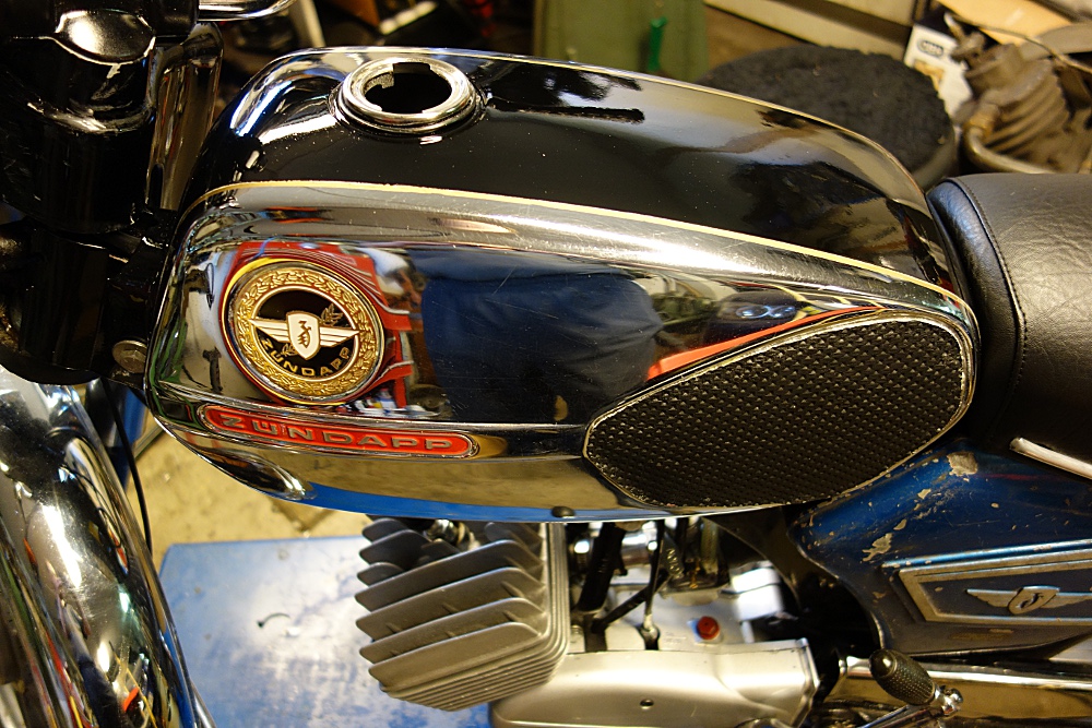

Tanken från Tyskland har kommit. Den är lika fin som den beskrevs. Sedan kommer sidokåporna att bytas ut till varianten som fanns 1967-74, den blå kåpan som sitter på nu.
