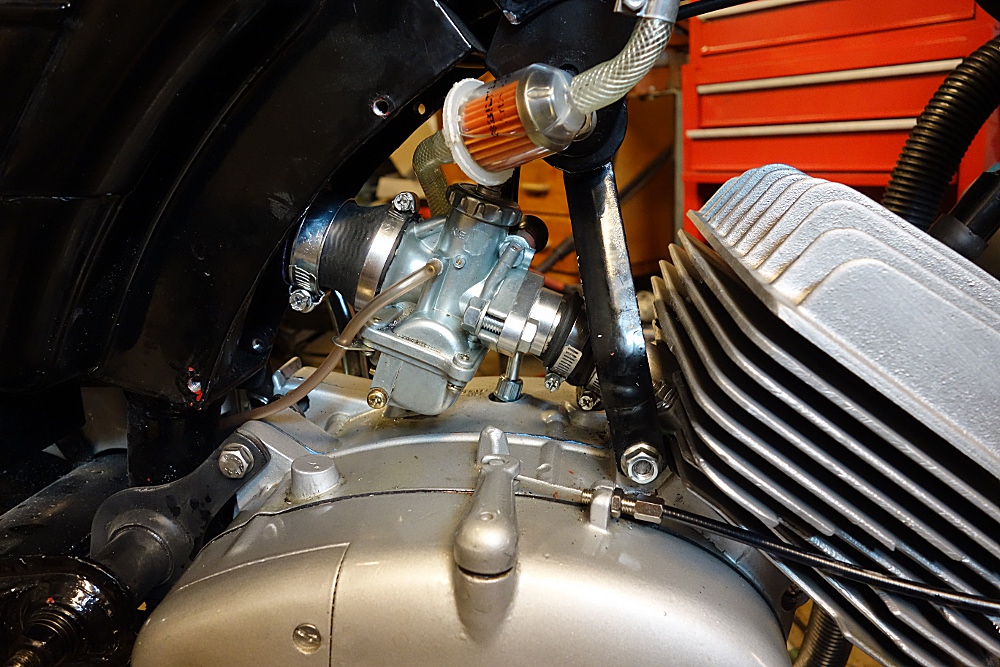

I dag har det lagts ner lite tid på att se över den för att ha lite koll på sådant som brukar vara dåligt. Tanken och bensinkranen gjordes rena och jag satte dit ett filter mellan kranen och förgasaren. Jag ställde in tändningen till 1,5 mm och drog svänghjulet med moment. Oljan såg vattning ut så den byttes till helsyntet MC-olja som jag kör med i den andra Zundappen. Oljan är från Biltema och fullt i klass med Doktor Dralles Birchenwasser som inte går att få tag på längre.
Sedan visade det sig att det inte fanns något luftfiler, eller luftburk. Jag hade ett nytt filter liggande och burken från den röda fick några extra hål och monterades.
Anslutningen mellan förgasaren och ramröret var mycket restriktiv med diverse slangbitar ihopsatta. Allt detta kastades och jag gjorde iordning en anslutning utan förträngningar. Fanken vad mycket det går att tänja ut en kylarslang med vilja, våld och vaselin, se bild :mrgreen:
Svinglagringen är djäkligt glapp så jag tar och svarvar till ett par nya bussningar.
Det är inte så mycket mer som kommer att göras nu under säsongen utom byte av tank och sadel när de kommer. Den här har fått sig en riktig kyss :shock:
Det visade sig att det satt ett stift med kort gänga i stället för långt som det ska vara på Athena Supertherm. Det dödar toppekten ganska rejält om man kör så. Slutligen fick luftskruven på förgasaren en justering så att det är bra tomgång och fint gassvar. Så nu är det i alla fall läge att göra lite testkörningar :D Det sitter en helt ny Tjing Tjong 20 mm förgasare på och den verkar fungera bra. Annars har jag en riktig Mikuni liggande men det borde vara en 24 mm och lite portning av cylindern också. Sådant får bli längre fram för Supertherm går riktigt bra även orörda med de 8 hp eller vad den kan tänkas ha orörda. Bottendraget är i alla fall mycket bra.

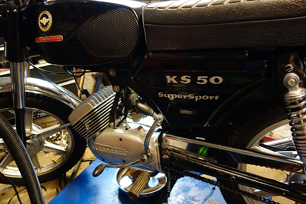

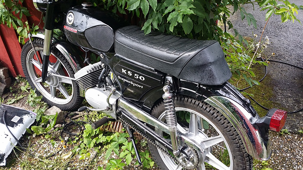

Ny limpa till bra pris kom från Tyskland i dag. Med lite annat som fin kromtank, pakethållare, normalt styre m.m. blir den så småningom i det utförande jag vill ha.
Re: Zundapp #2

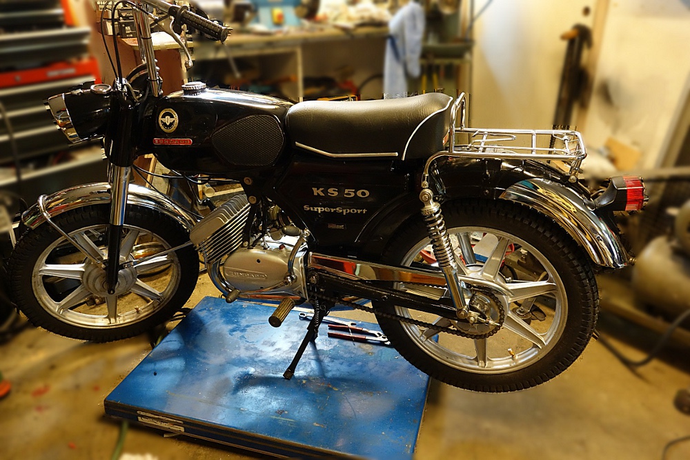

Tack till http://www.mopedrenovering.se för den jättefina pakethållaren! Det är en del till som ska bytas ut, tank, styre och det fula Biggerlyset m.m. men nu ser man hur det kommer att bli i stort. Jag velade lite mellan att lacka den blåmetallic eller svart som den är. Men ser att svart och krom blir väldigt bra så det får bli så. Samt en massa småskabb som behöver fixas till innan den skruvas isär och lämnas på lack.
Re: Zundapp #2
