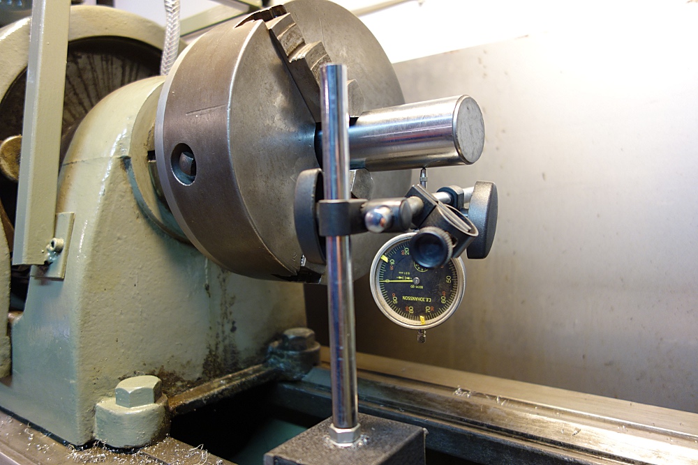

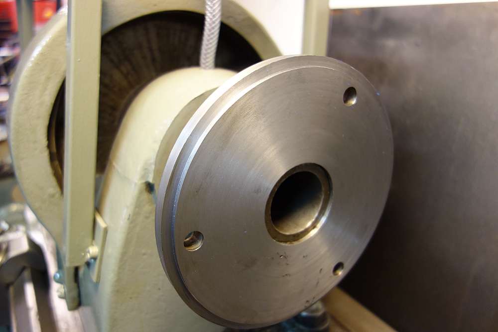

Översyn av den gamla 3-backschucken och centrering av den på fästplattan.

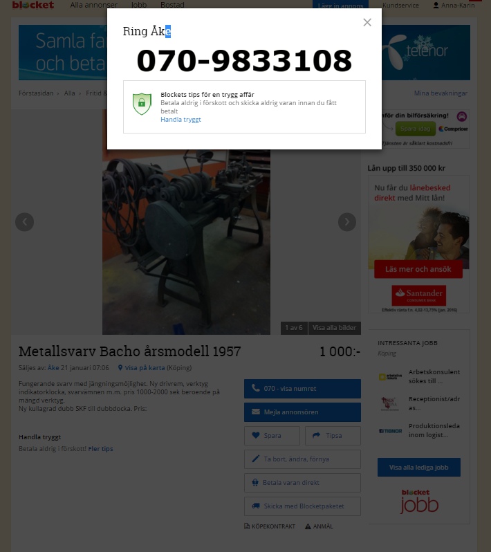

Ett fynd för den som vill komma billigt undan och få en grundläggande svarvfunktion.
http://www.blocket.se/vastmanland/Metal ... 7.htm?aw=1

Ja det var verkligen ett mycket bra pris.
Såg på en av bilderna att det även ingick fyra kugghjulsfräsar.

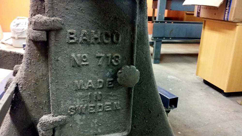

fast årsmodell 57 tror vi nog inte på.
den är nog snarare jämngammal med munktellaren.
på en verkstad i fagersta står det en liknande bachosvarv som prydnad på kontoret.
på -80talet så fanns det ingen kvar på bacho som ens kom ihåg att dom tillverkat svarvar.

erlan skrev:fast årsmodell 57 tror vi nog inte på.
Ja den kan nog t.o.m. vara från slutet av 1800 talet. Jag ringde säljaren och hörde efter lite. Det finns lite grejor som jag kan tänkas behöva och jag får köpa separat så jag åker dit i kväll och kikar.

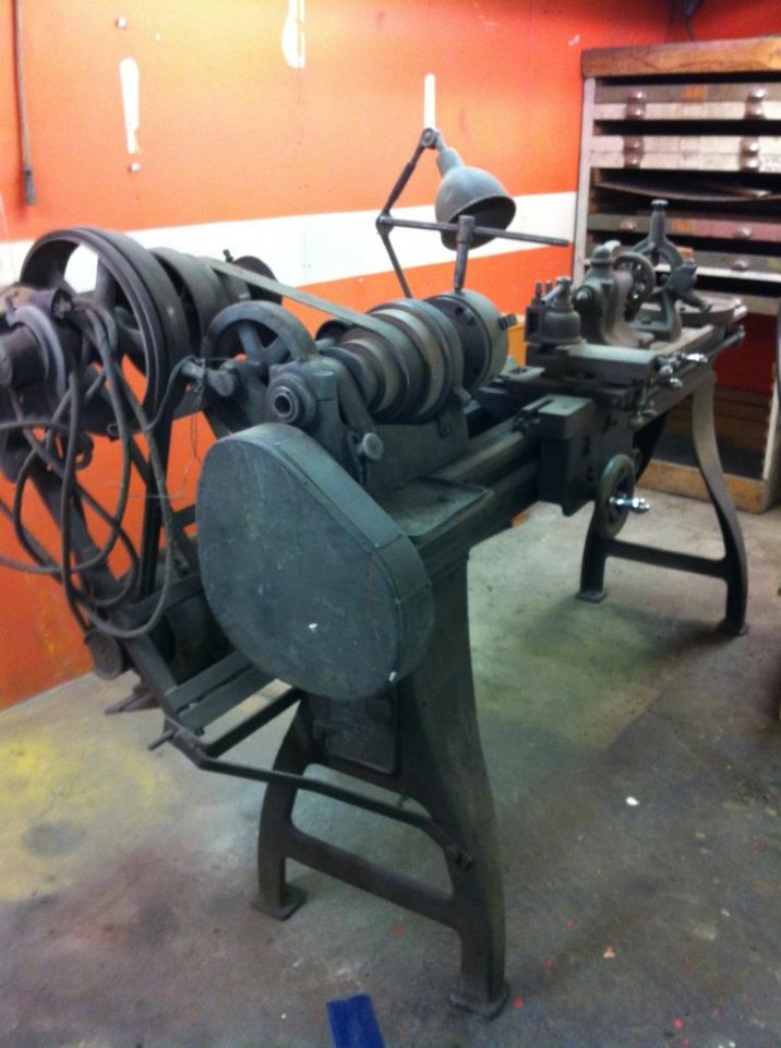

Micke S skrev:Ett fynd för den som vill komma billigt undan och få en grundläggande svarvfunktion.
Jaaa, den annonsen lockade måste jag säja :)
Inte minst alla tillbehör och en sprillans SKF MK4 kullagerdubb brukar ju princip inte vara gratis...
Å så var det ett Eclipse magnetstativ för indikatorklocka men ett sånt har jag redan :D
Svårt och säja ålder men jag uppskattar den svarven till 1930-tal bl.a. därför den har genomborrat hål i spindeln vilket dom ännu äldre inte brukade ha men undantag fanns givetvis. Sen är det också kåpa över kugghjulen vilket också talar för att svarven inte är urgammal.
Lösningen på drivningen köper jag direkt men det är jag det förutom möjligen att det stora hjulet skulle bytas till ett något mindre för att få upp varvtalet så det någorlunda kan stämma till hårdmetallskär.
Sen är det ju en Bahco också och det är ju roligt bara i sig 8)

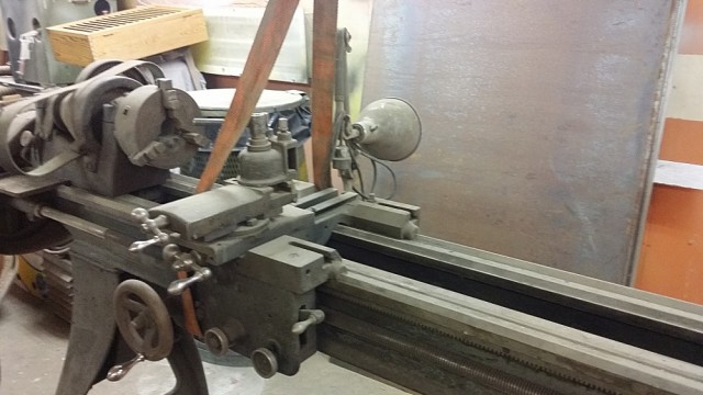

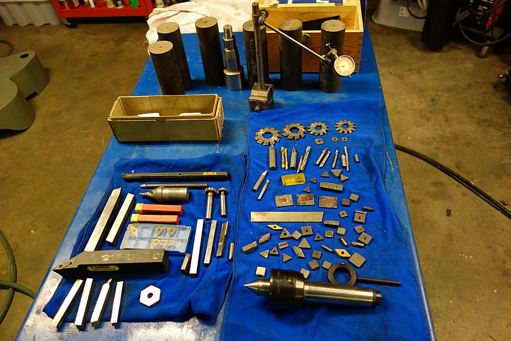

Jag åkte dit klockan 18 för att ta en titt och köpa vissa saker som SKF live center, magnetfoten med indikatorklocka, maskinistlampan, stålhållare och skär och lite annat smått och gott. Det sprack förstås, för jag köpte hela rasket inkl. svarven när jag insåg vad det var. Vad jag kunde se är den i mycket fint skick och har bra funktioner. Den är smidigare än den ser ut på bilden genom att den inte är djup. Men den såg ut att ha ca 120 cm i dubbavstånd och 200-250 mm dubbhöjd och har automatmatning och gängfunktion inkl. drev för det. Genomgången i spindeln är 1". Det är en mycket intressant svarv genom att det är en otroligt vacker Svensktillverkad Bacho som knappt någon nu levande ens vet att de har tillverkat svarvar. Prismorna såg fina ut och det gick inte att känna något glapp i spindeln. Enligt säljarens numer avlidna far, som jobbade på Köpings mekaniska verkstad, ska den vara i gott skick - utan glapp i spindeln. Jag inte brydde mig om att mäta något, enbart att titta och det ser bra ut. Det är antagligen bara att tvätta av den och smörja på lite och börja producera spån :D
Genom att den har ett smäckert underrede är den inte så förskräckligt tung. Jag gissar på 3-400 hundra kilo bara.
Grejorna på lyftbordet är sådant som jag tog med hem i bilen i kväll.
Om du PMar ditt telefonnumer så slår jag en signal på lördag när jag har den hemma och har funderat på om den ska bli kvar här eller om jag bara behåller det jag var ute efter och säljer svarven. Det kanske inte är helt nödvändigt att ha tre stora svarvar men det finns ju folk som har 30 st mopeder och inte mår dåligt för det och jag är säkert likadan på mitt sätt med maskinsamlarnoja så man vet aldrig :P

Hadde det varit inom bra åk avstånd på max ca. 20 T&R....åkt genast. Och kollat med släppvagnen kopplad.. slider_victory.gif
Bra centrering på gamla 3-backschucken och centrering av den på fästplattan knappt en 100:a del, det är bra enligt min mening... slider_score.gif
Re: 100 år gammal Munktellsvarv tagen i drift
Ja det får man vara nöjd med. Även om det så vore en hel 10-dels mm så är det normalt inga problem. Ett ämne blir ju runt när det svarvas så kastet försvinner. Men om man då tar loss och sätter tillbaka samma bit så behöver den placeras likadant i chucken. Är sedan inte greppet rakt och stabilt i chucken går det inte att spänna upp så exakt ändå. Men den här chucken på Munktellarn greppar väldigt bra så det är inget problem med det.
Nu ska det röjas lite skräp närmast dörrarna i garaget så att det finns plats för lilla Bachon i morgon :D Det här ska bli jätteintressant att se vad den klarar när den är iordninggjord ! Jag gissar att det är betydligt mer än man skulle kunna tro för något som ser ut som en stor gammal symaskin från 1800-talet. Den är fri från rost så rattar och spakar är blanka och fina :) Förmodligen en mycket kapabel och bra garagesvarv genom att den inte bygger mycket om motorn sätts rakt ovanför.
Jag fortsätter rapporteringen i den här tråden så att det inte smetas ut svarvtrådar i hela forumet. Många som håller på med gamla moppar och andra fordon är ju intresserade av gamla maskiner också.

Kan bara säja grattis till ett mycket bra köp, och hade det varit närheten hade jag tagit mig dit fortare än kvickt :wink:
Jag hade försökt låta svarven vara som den är utan för stora ombyggnader men att den bygger så kraftigt bakåt är förstås inte bra. Min lösning skulle nog vara att jag satt trappstegskivan på väggen uppåt taket och sedan motorn längre ner. Det stora hjulet även bytt mot ett mindre.
Sen skulle jag inte vara främmande för och måla om den, men då skulle jag välja en svart färg, dock ej högblank lack utan en halvmatt sådan + att bokstäverna på foten skulle målas med guldfärg. Jag tror det skulle bli väldigt snyggt och såna maskiner var ofta svarta på den tiden men då nån enkel färg som inte var blank.
