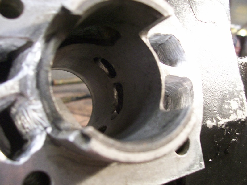

Har en gammal polini 80 till Sachs.
Köpte för en hundring. Säljaren tyckte inte den gick något vidare. Avkortad kolv och satt en kromad inte l-ring på..
Det funkar dåligt med kromat lopp där kolven är gjord för l-ring.
Inte testad och den är antagligen skrot i loppet.
Det jag ville komma fram till var att den matchar dåligt mot EKF-ens kanaler i blocket. Nästan så du kan se in i överströmmaren när den sitter på motorn.
Blir väldigt liten tätyta.

Då blir det att bygga på blocket litegrann ...
// Andazon

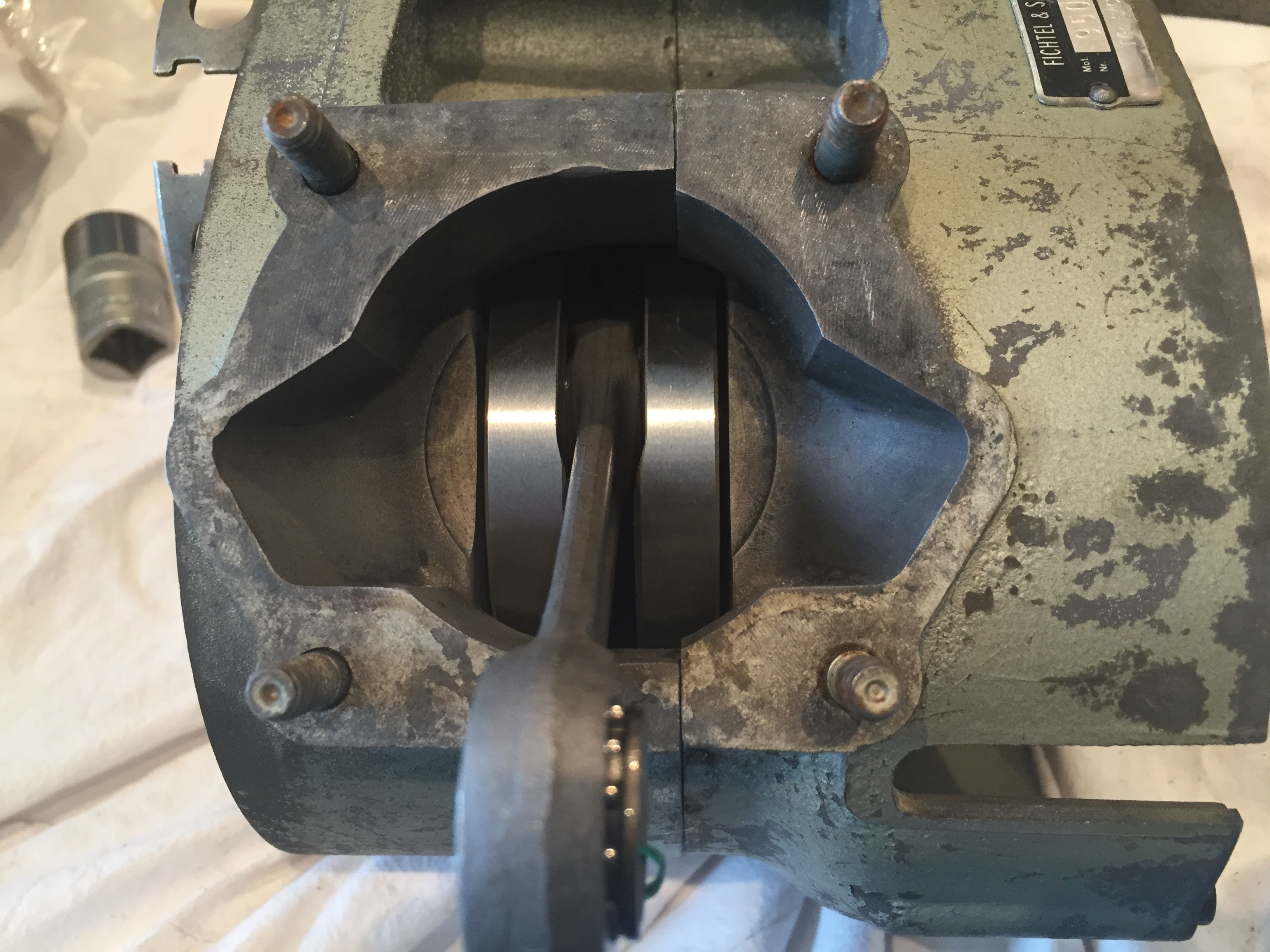

Skall mitt EKF-vevhus se ut såhär? eller är det inte "matchning numbers" ?
