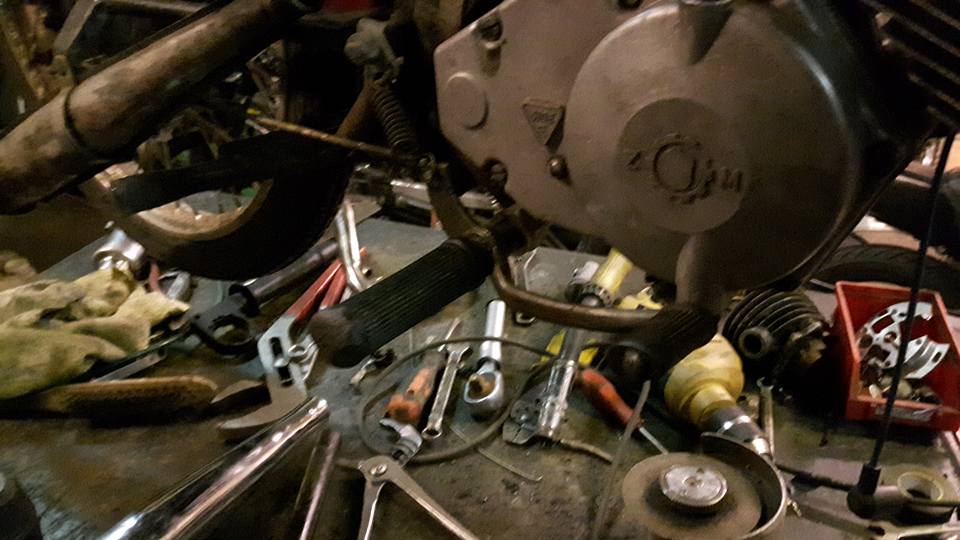

av Peter Holbrant
Sjysst ta mopeden in i sovrumet själv brukar jag nöja mig med köket..
- ett tidigare objek
I alla fall fått jobbat lite idag inga mängder fått fixat en fotbrygga och fotbroms ska dock till någon form av "kedjeskydd" som ger ett mindre plottrigt intryck..
och donat lite med avgasrör fick bli ett överliggande 28mm.. Dock bara testat med denna ljuddämparen slutgiltig blir något längre och med värmeskydd ska bara finna en till polsk budget!! Har faktiskt inga 28mm liggandes men på Komarens trimmningsgrad räcker det gott med 28mm..
Snyggt tja en smaksak mest för att man kan och för kul skull!!
Men vad viktigare är fått plockat isär framgaffelns fjädring!! Konstaterade funktion!! Riktigt smart sådan!! Helt enkelt en bussning som regelbundet ska fettas in! Enkel fettnippel som ska se till att minimera glapp mot infästningens stålhylsa!! Nu var fettpatronen slut men filttätningar nipplar såg bra ut ev får ena stödhylsn bytas ut men går nog använda stålhylsan ur någon skrotstötdämpare o inte ordentlig infettning räcker!! I alla fall en smart lösning ett par pumpanden med fettpatron vid behov behöver inte vara svårare..
Blir morgondagens bekymmer det och dags byta fälgbanor och ekra om fälgar.. Och de polska fälgbanorna känns gedigna men tveksam till krom kvalitet.. Ett bättre framdäck skulle kännas bra åxå.
