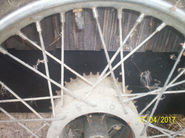

erlan skrev:nja, det navet du har är ett 50ss nav. totalbredd med bromssköld är ca 15 cm.
topperns nav är cirka 13,5 cm brett.
Aha då vet jag...tack igen Erland. Nästa fråga hur många kryss på ekrarna :?: :?:
Re: Cross.B type

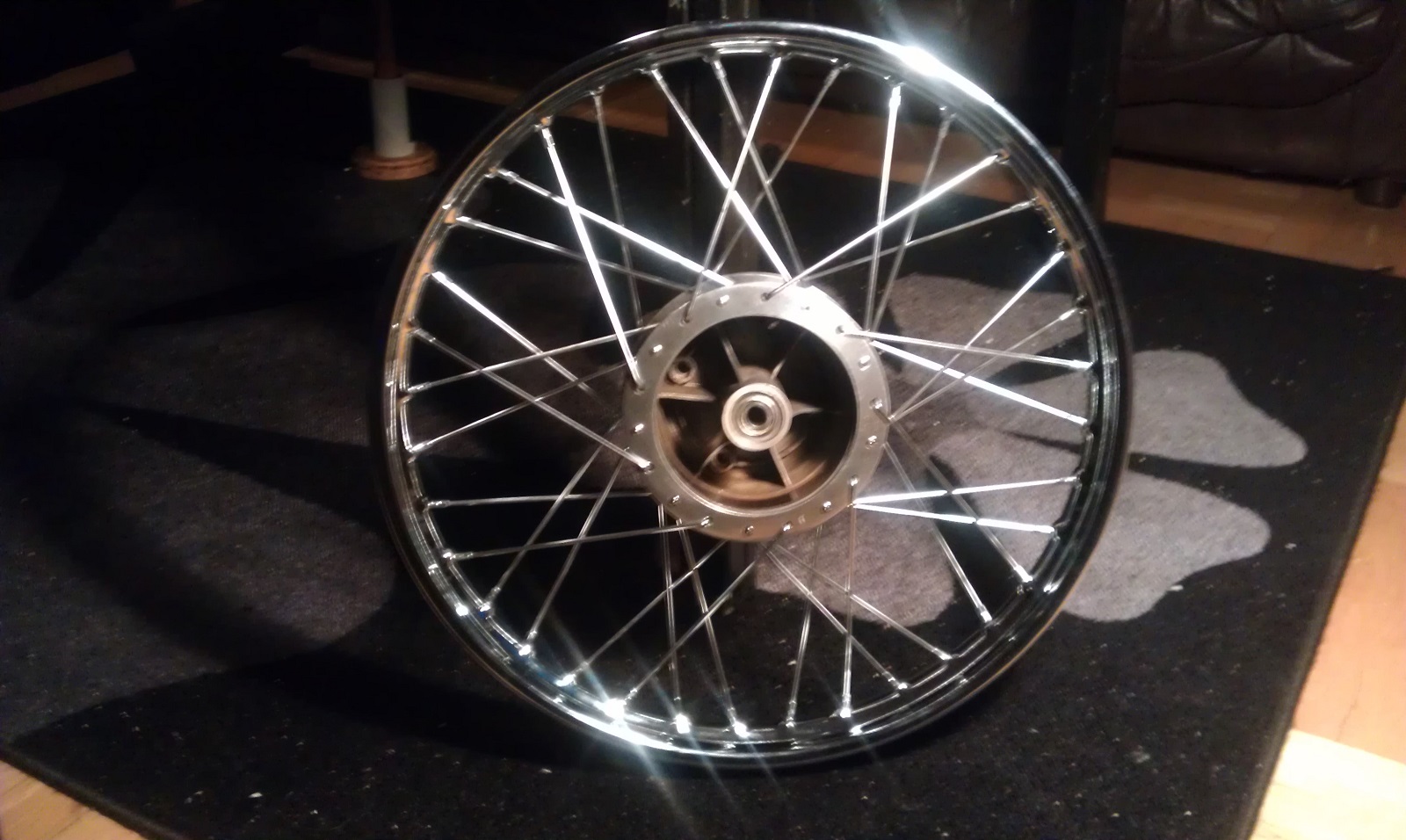

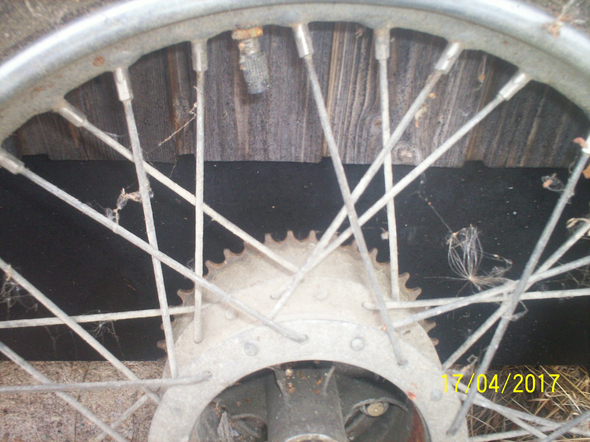

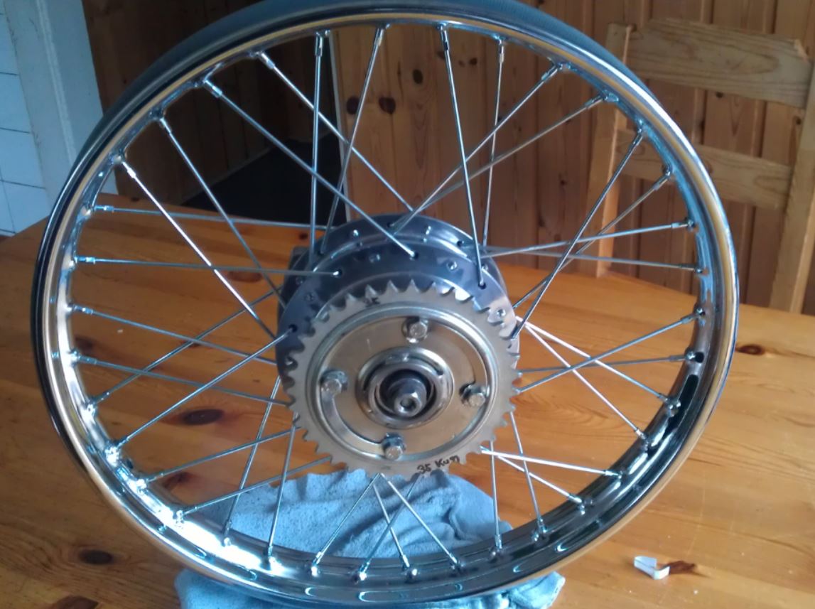

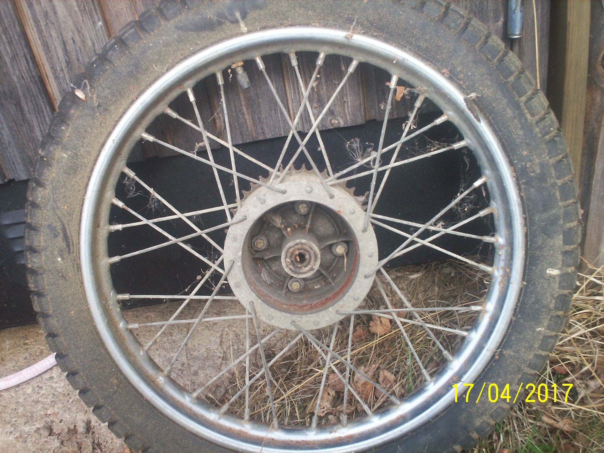

nu har jag fotat ett hjul. hoppas det hjälper dig.
som du ser så är det 2kors ekrat.
jag börjar trä i ekrar med tredje ekern medurs från ventilen, och trär i alla 9 i det varvet först.
sen dom andra 9 på samma sida av navet.
om det är rätt eller fel vet jag inte.
Re: Cross.B type
Super tack Erland...dina bilder och förklaring är kanon bra, rena facit!.. slider_thankyou.gif

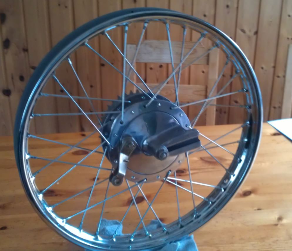

Har ekrat upp hjulet är inte allas nöjd med eker längden. det går nåt spöklikt i mina hjul, nåt är knasigt å fel..
Grimeca nav. 118mm, ny fälg bana 1,50x17", ny ekersats 2,9x160mm är vad jag har...!
Bara satt åt ekrarna lätt med nåt varv och redan så sticker vissa nästa ut genom nippeln och då har jag inte börjat
spänna ekrarna riktigt. Spänner man dom och efter drar dom efter körning så kommer dom att sticka ut 2 mm eller
mer.. :cry: ..Så i mitt fall skulle det passat bättre med 158mm långa ekrar, blir nog att kapa/slipa bort 2mm... :roll:
Re: Cross.B type

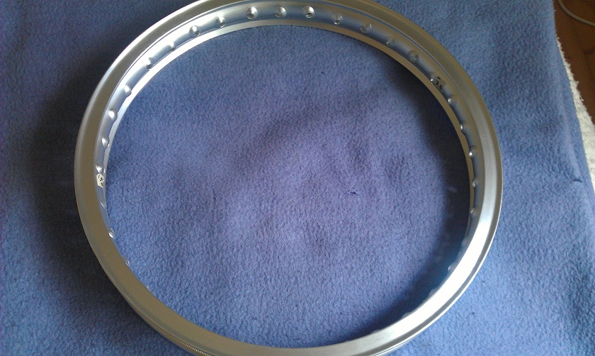

Bakhjulet är klart....men passar inte mig riktigt som jag tänkte mig. Vill ha en bredare fälg och i aluminium.. :?
Därför är detta hjul nu till salu för 1650 kr, är ca.vad det kostat mig...säkert mer.. :!:
Nav, stora Grimeca 118mm. Nya saker/delar: Fälgbana 1,5x17", Ekersats, Drev, Bromsband och hjullager.

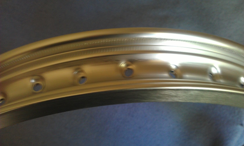

Fick hem ALU fälgen 1,60 x 17" nu från Mopp.renovering, såg helt otroligt bra ut, den ska jag ha till mitt bygge... :D.. :D

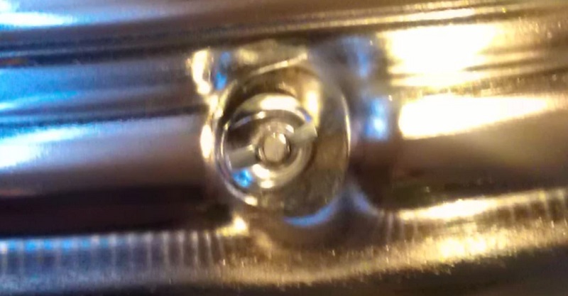

Hmm såg nästa på en gång att eker hålen var större i den här fälgbana. Mätte jodå så är det.
Hålet i fälgen ca. 8mm, hur stort ekerhuvud bör man minst ha då .. :?: :?:
Och ekersatsen som jag köpte tidigare passa ej....SUCK... :cry:. De va själva f*n..beställer ny ekersats.

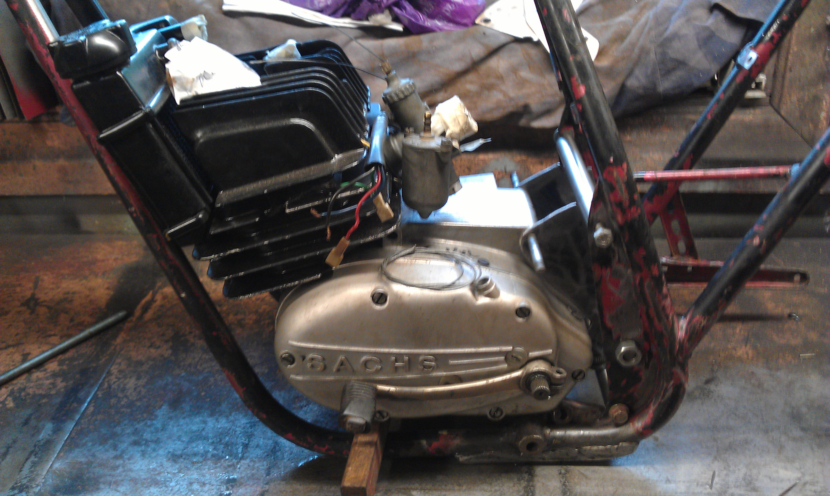

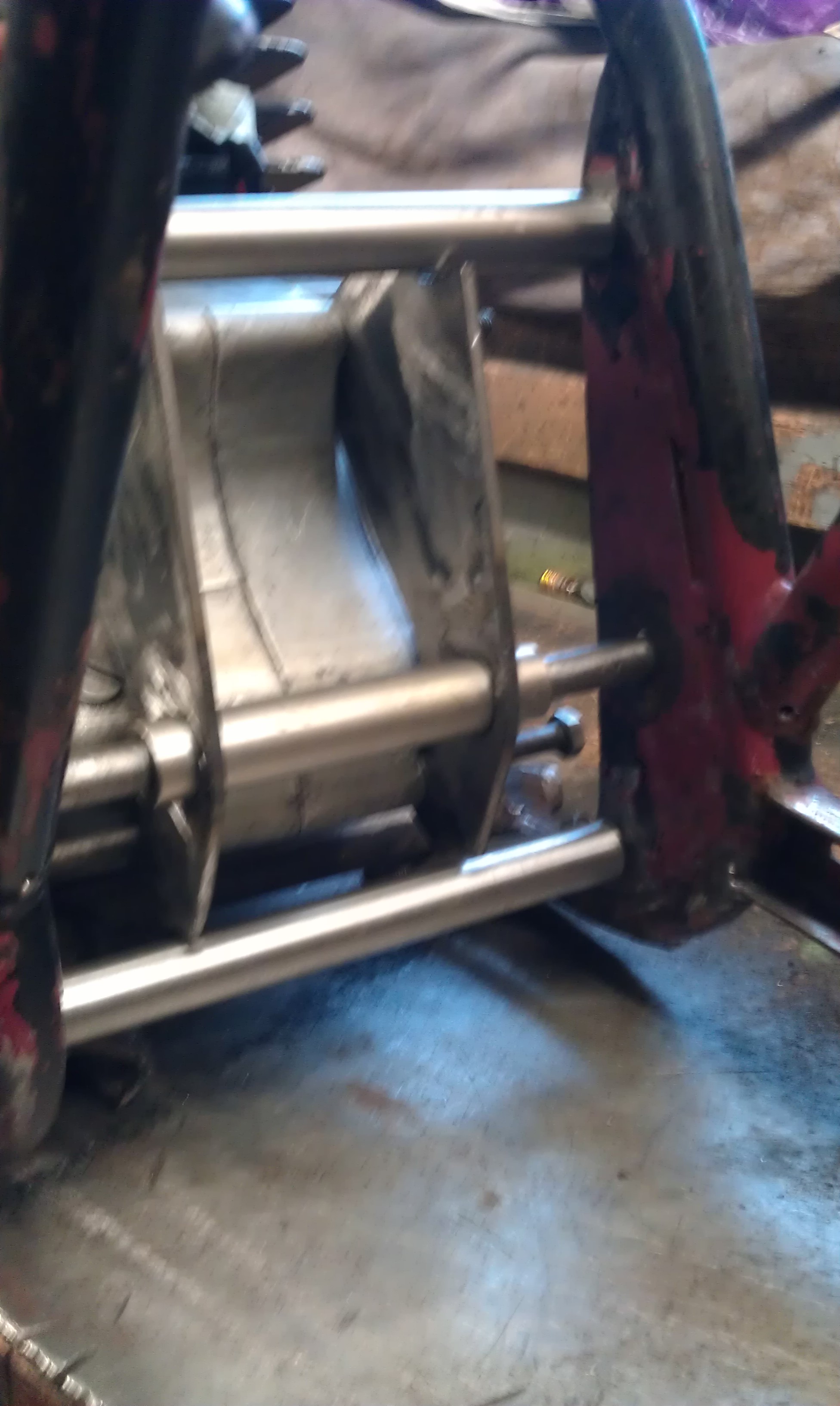

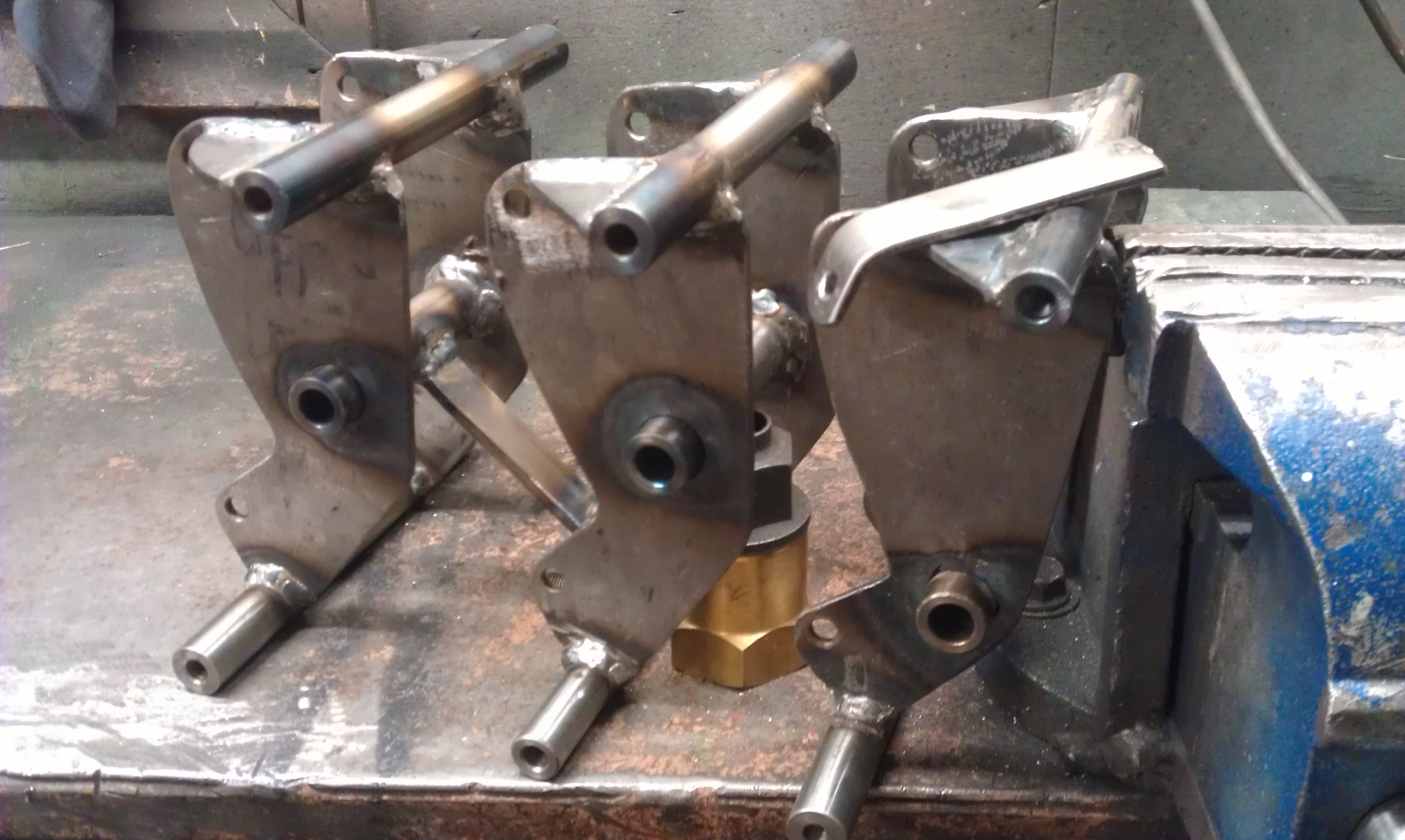

En liten mellan operation på Cross bygget som står stilla.
Gjort motorfästen till E-Type. Bulton fäste för motor Sachs 50S/5-6vxl

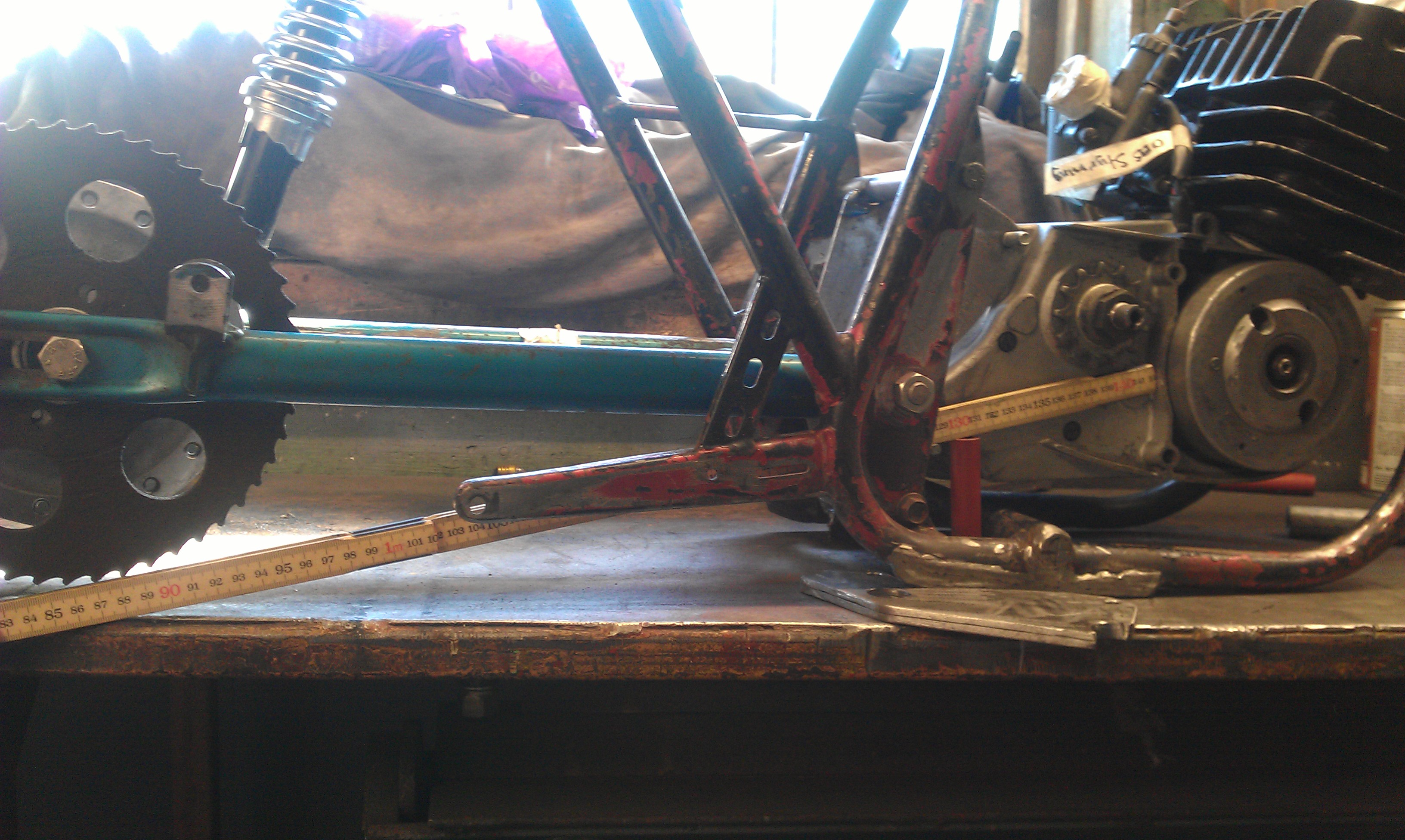

en undran,du verkar inte ha flyttat upp svingen. fick du det att funka ändå? man brukar flytta upp svingen 3-4cm
Re: Cross.B type
Japp det ska troligen gå bra med drevning minsta drev kombi = 14/42 blir utväxling på 3,00. 13/50 = Cross 3,85 eller ännu högre 11/50 = 4,54 då kan man åka på B-hjulet på många växlar. Skulle det inte funka så får man bruka en kedjesträckare som original på(swing) MX ramarna, ev. med en fjäder. Annars blir det inte BultOn.....***ler***...... :D
Re: Cross.B type

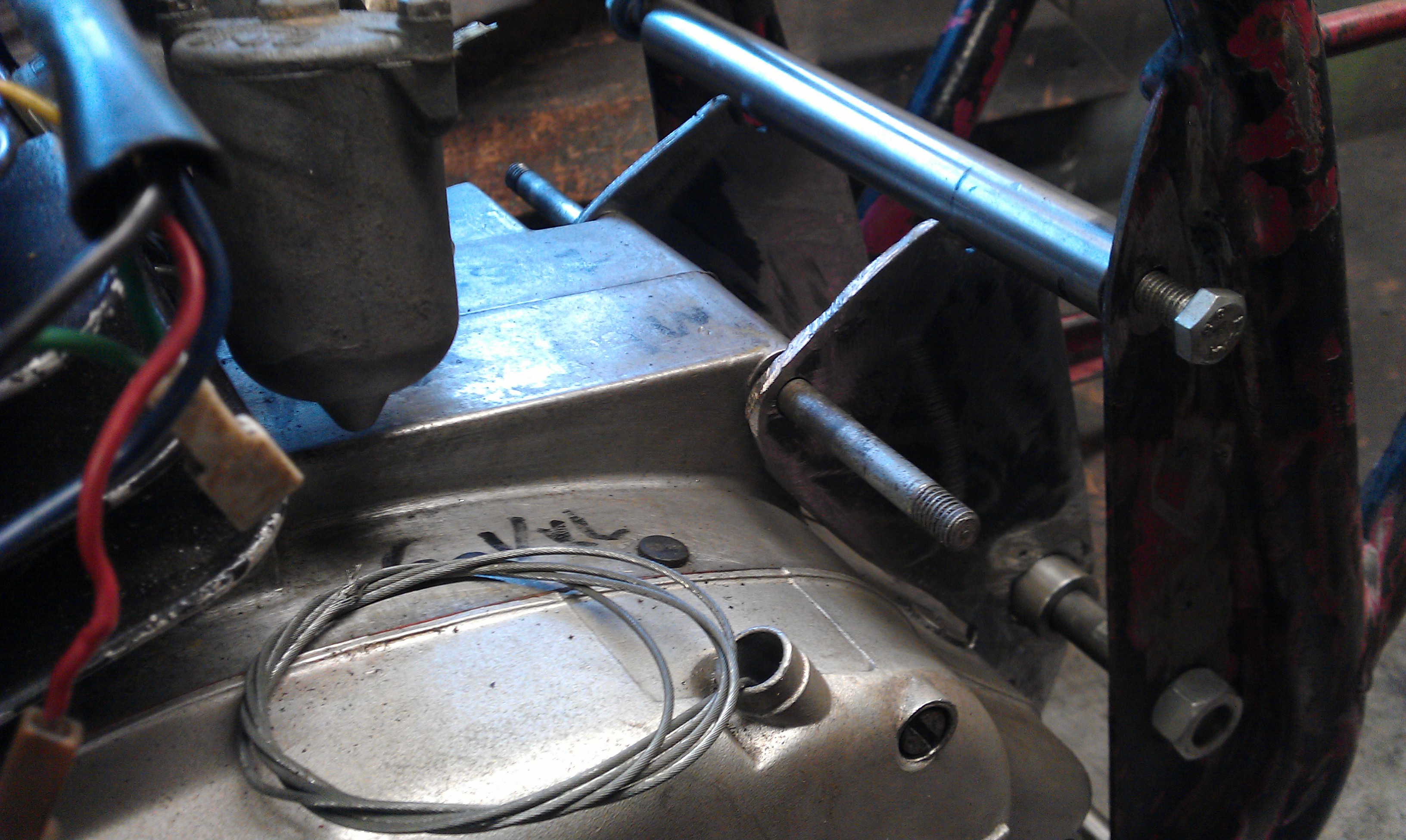

Visste om att swingen går att flytta upp muskö tack för måttet 3-4cm. Har även gjort olika M-fästen.
När jag var på G så har jag gjort 3st M-fästen för E-type och MX ramarna...höll på igår marton meka a 12tim.
Allt flöt på perfekt....så bliv det Tillt och svetsade skärm staget ett hallft varv fel.
Då gav jag upp tanken var att alt skulle var klar samma kväll så blev det inte, gav upp en så miss.... slider_anon.gif
Så här blir kedjan med swing bulten utan att flytta upp.... :wink:
Här svetsat lite...Dom 2 st till vänster är uppflyttade. Det till höger Original E-Type...
Inlägg: 6404
Re: Cross.B type
Snygga svetsjobb.
