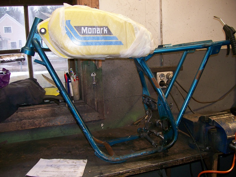

Trodde jag hade alla delar till crossen nu...Nej. Gick jag in i väggen då jag trodde allt kan man lösa. Sista jag kom på är skivbrom.. :?: :!:
Framgaffel är för smal till det 21" hjul jag skulle använda...ca. 120 mm gaffelbredd..hjulet vill min ha 140 cc.
Lika med E-Typen, gaffelkonan är för liten på ramen...passar ej mina gaffelkronor jag tänkt använda.... hate-wall.gif
Efter massa timmars jobb..... slider_anon.gif ...Suck... :?

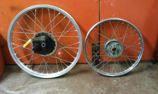

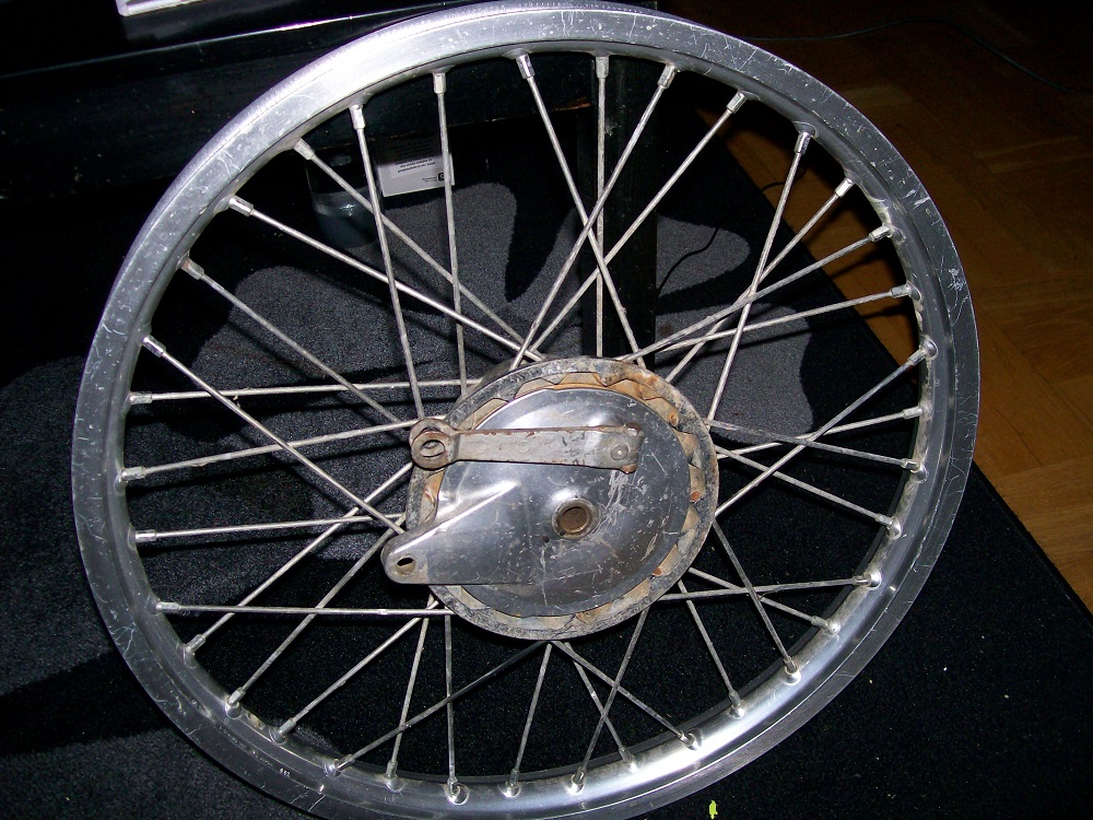

Nu har jag äntligen fått fatt i en 21" framfälg som jag gillar och passar bygger bara 110 mm i bredd.
Med en130 mm bromstrumma borde man få bra broms fram.... :D

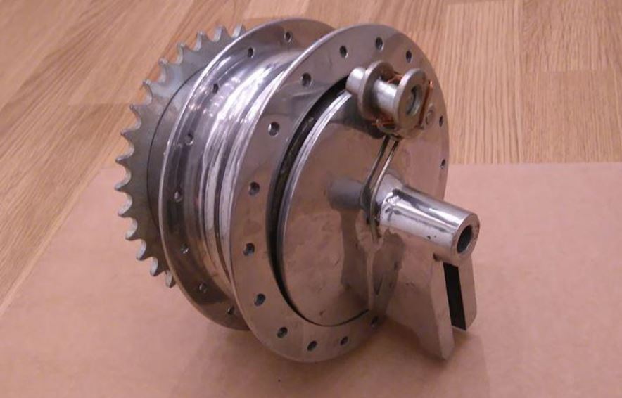

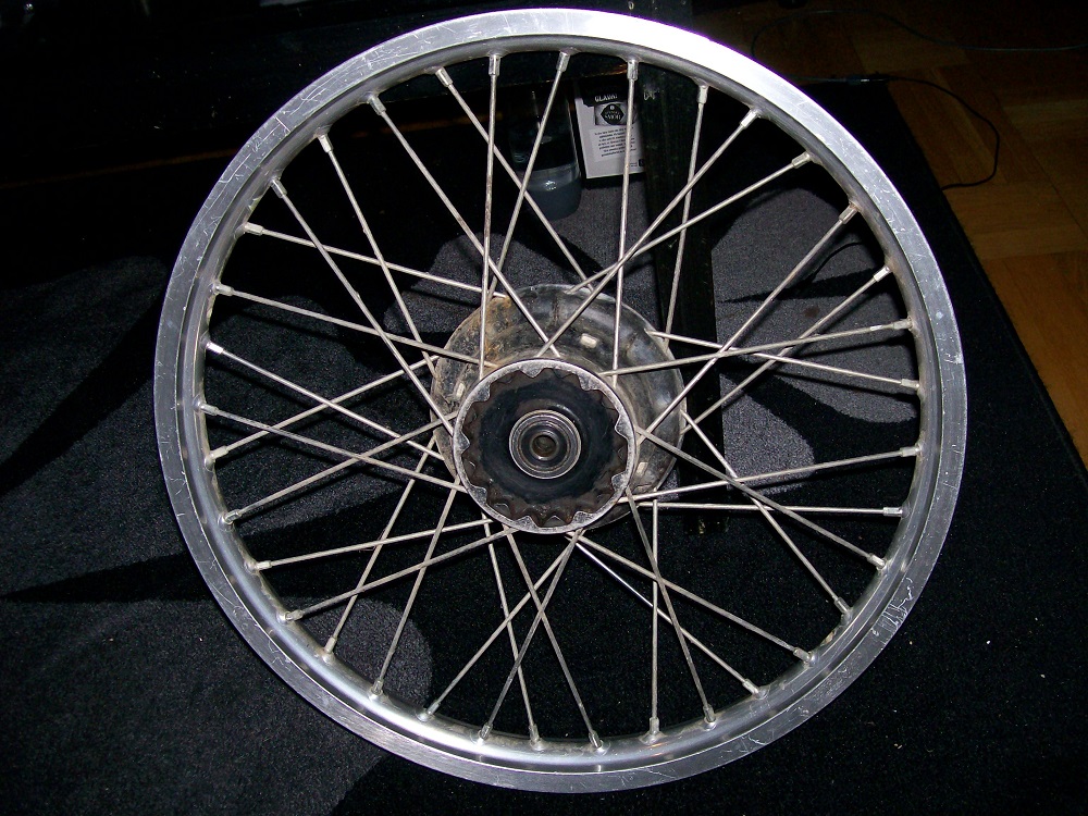

Har köpt ett Grimeca 118mm baknav och även fälgar/banor så nu kan bygget gå vidare, behövde detta då offset på drevet bestämmer läget på motorn i sidled så att kedjan linar rakt. 8)
Men har svårt att välja vilken fälg jag skall ta till bakhjulet. ALU fälgen är 2 mm smalare än stål fälgen skulle vart ännu bredare bak...hmm :? blir nog den smalare ALU-fälgen till bakhjulet iaf.... :roll:

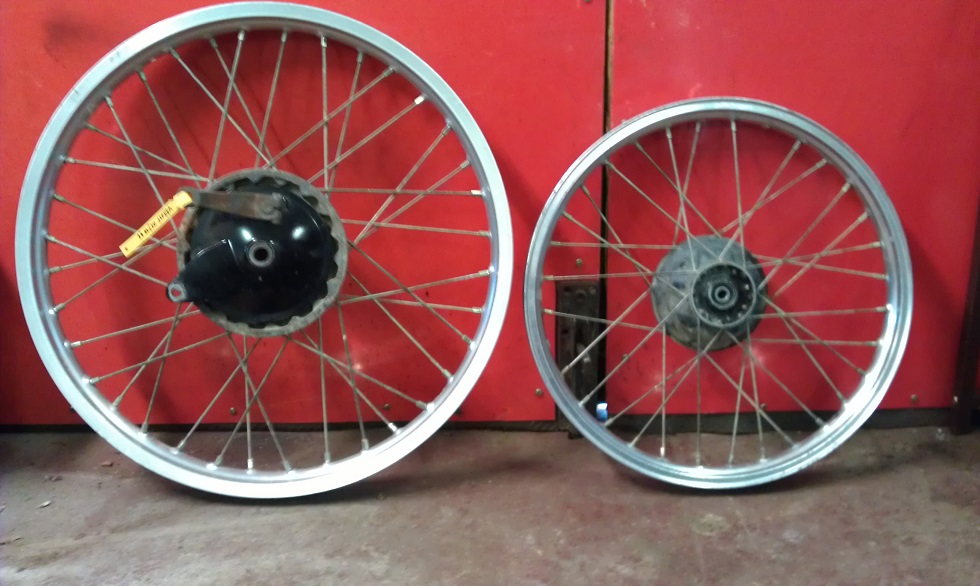

Alu /Alu fälgar, 21" fram + bak 17"

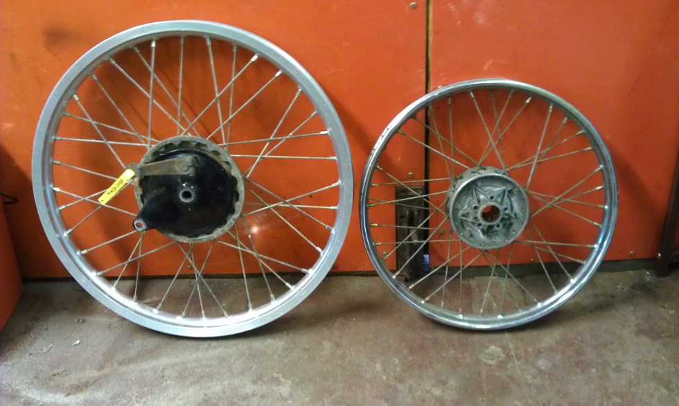

Alu /Stål fälgar, 21" fram + bak 17"

Re: Cross.B type
Hmm det går nåt f*nskap i mina hjul. Bestämde mig för att använda 17" Alu-fälgen.
Köpte 2 satser a 36 st nya ekrar med nipplar ifall det blir nån mera 17" hjul... 8)
Fått hem eker satserna och gör en sista koll att allt passar, jodå passar utmärkt.
Sen hur många ekrar är det i fälgen, ser mysk ut. Jag räknar 4 grr skitt 32 hål i
fälgen och 36 i navet.... :shock:
Det går ju inte....får fyra tomma hål i navet... slider_anon.gif. Ja ja ja skam den
som ger sig. Så räknar på stål fälgen a 36 hål...bra då kan jag iaf ta den.

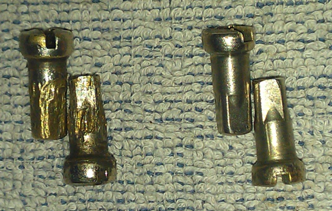

Tittar på nipplarna...hmm då är de nya nipplarna lite för små för stål fälgen.
Va fasen nudå. Då tar jag dom gamla som sitter i fälgen. Trodde jag...nån tok
har sabbat dessa med en tång eller nåt...Grrgrr ca. 18 st pajade till vänster
på bilden. Annars såg dom ej för ila ut....dom ca. 18 st som var hela till höger :?
