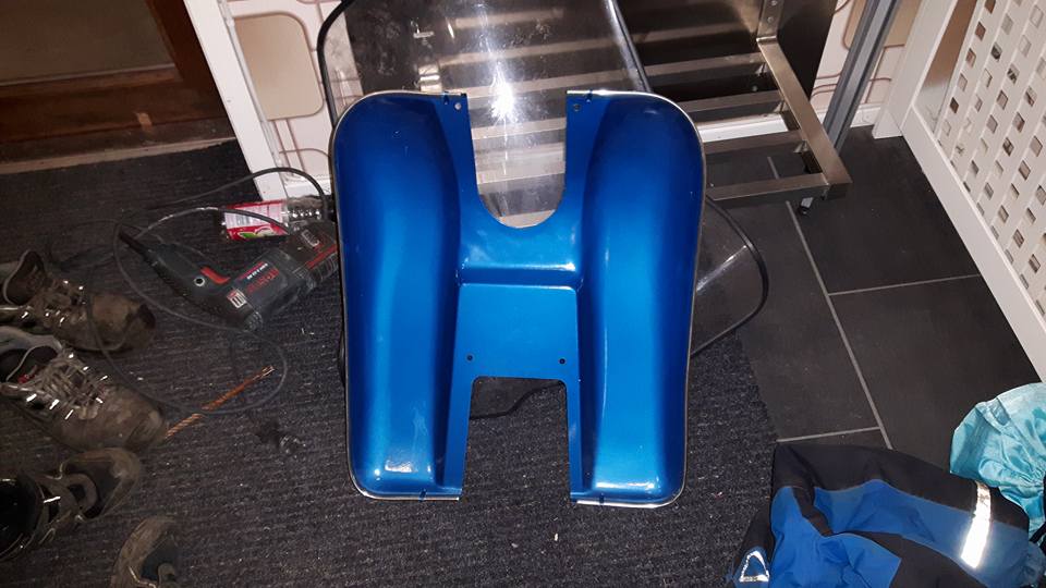

Då vart de en liten roadtrip till halland idag fick hämtat hem vindskyddet!!
Nöjd riktigt nöjd 500kr ett fynd eller fynd allt upp i köparens ögon men jag jättenöjd!!
Kommer lägga vindskyddet som ett eget projekt i projektet!! Känner till en fru som med all
säkerhet kan hjälpa mig sy upp ny galon efter orginalet sen bara lite försiktigt riktningsarbete av aluminiumramen.
Tillverkning av ett par fästen samt byte av det klara "glaset" sen efter lite puts ett trevligt tillbehör jag tror både kommer fungera
på 1240in som på Skoterett:en..
