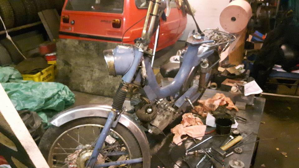

Men åter till Smurfen känns onödigt med två Compakter dessutom ska det klämmas in en Komet mellan de andra mopederna vinterns andra projekt!! Sagt och gjort tog idag och plockade ihop lite delar till den tänkte slänga ut den på tradera som näst in till komplett objekt!! Sagt och gjort idag åkte motor kedja vaiers gas växelhandtag etc på!! Men när jag skulle slänga ihop en sadel då stannade jag upp och kikade lite extra på ramen!! Konstaterade att det skiljer bara 30nr mellan Smurfen och gulingen!! Dess utom under smurffärgen och typplåt visst var även Smurfen bahamasgul under.. Men konstaterade att jäklar vad fin ramen är!! Helt klart är den gula ramen i sämre skick!! Smurfen inte lagad någonstans.. Ja har man inte jobb skaffar man sig i morgon åker allt nymonterat av och skärmar hjul motor el flyttas från gulingen!! Saker vänder snabbt när det är smurfigt!!
I morgon blir det en ny mekkväll och Smurfen kommer åter bli bahamas gul i vinter!! Den gula då ja den får via tradera finna sitt nya liv!! Nu hoppas jag bara vintern dröjer sig såpass att jag hinner motormässigt prova ut "smurfen" som sen till våren kommer lika gul som kul hoppas jag!! Finns i alla fall potensial i motorn gör 62km nu och inte färdigdrevad eller fininställd ännu och tror nog jag kostar på den ett kokusan åxå.. De vart prolog hädanefter blir det mer bygge och mindre tjöt!! Får bara se hur mycket tid som finnes..

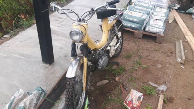

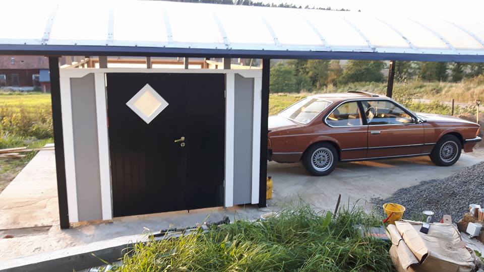

Nu fylldes sommaren av att gjuta stödmurar platta trappor bygga carport/förråd och en "maskinhall". Tidsbristen har varit enorm och hösten närmade sig fortare än fasiken.. Då tidsnöd vart rejäl så köpte en maxi som present vilken vart mer färdig!! Ibland måste man välja den enkla vägen!!! Tänkte ja Smurfen kan ju ligga till sig och bygga mig en Compakt i vinter!!
Men så en dag knackade det på dörren och fick en förfrågan om jag ville köpa mig en moped!! Hade stått en massa år i ett dammigt källarförråd!!Ja svarade egentligen har jag mer än jag behöver men det klart är priset bra och den är fin så är det intressant!! japp å så vart man med en Compact till en gul liten sak!!
Hade en ledig lördag eller i alla fall en jourlördag utan utryckning så tog mig en titt på det senaste fyndet!! Såg riktigt fin ut men vid kontroll var motorn glappig och hjul likaså!! Gnista saknades!! Efter lite forskande konstaterades att den gula vart en 72a och original bahamasgul!!

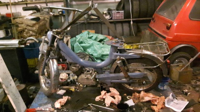

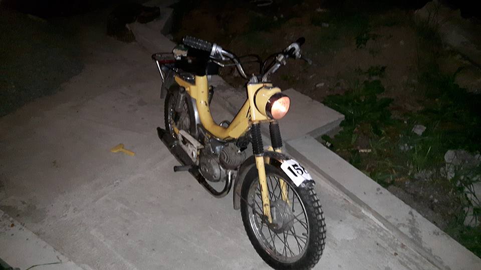

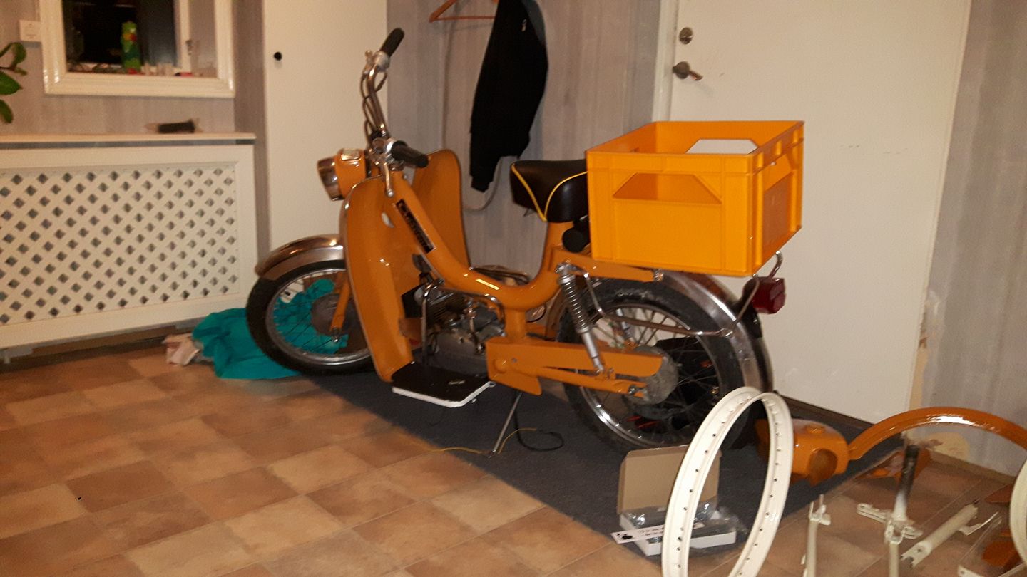

Så då vart det roterat på lite delar!! så nu vart smurfen en Sverigemoped i alla fall mycket tillfälligt!!
Bytte visserligen framgaffeln helt i onödan visade sig inte vara Smurfens gaffel som vart dålig utan framhjulslagring.. Men fixade detta och satte ut den gula som objekt på tradera!! Räcker i alla fall med en Compact i samlingen!! I morgon blir det ev monterat ett brytarlöst tändsystem på Compakten. Kom på att jag har ett liggandes vet dock inte om det passar!! För denna gången ska jag för en gång skull ha provat ut och finlirat till motorn före chassit renoverats!! Vet heller inte om den får för mycket eller för lite bränsle men tjuver sig när man gasar går dock perfekt när den väl kommit upp i varv får laborera lite med nålens läge och ev slipa lite på den.. Men ska även testa ett par ljuddämpare och mixtra med drevning på Cometen samt rensa förgasaren på barnens lilla cross finns tid efter det?? Blir det montera motor på Komaren.. så blir en motorsöndag.

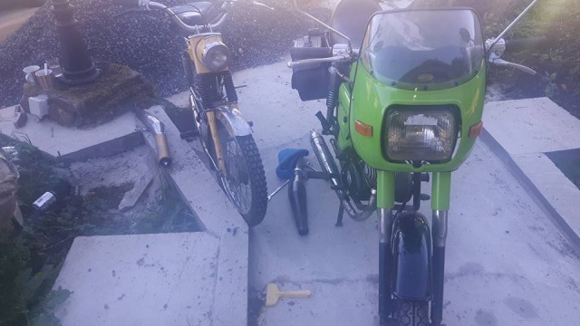

Idag har det varit fullt upp i liten skala då jag haft heldag pappaledigt med mina små och lekt med knattecrossar större delen av dagen med litet serviceavbrott.
Då paketet från ettans ännu inte kom i lådan idag heller tänkte jag testa lite olika ljuddämpare Hittills testat 3st och vart förvånad över resultat skiljer alltså 4km mellan bästa och sämsta ljuddämparen!! Då ändå inget allt för vulgärt trim fortfarande originalvev som tändsystem "bara" en äldre steg2 portad 60cc jofrabcylinder en hammaplanad topp. Har ett par ljuddämpare kvar att testa i morgon.. Sen hoppas jag nya drevet som nästan viktigare lameller o fjädrar dyker upp i lådan. Återkommer med mer bilddokumentation i morgon ska även leka med lite ljuddämpare på Cometen när jag ändå håller på..

Fått lekt Lite utprovning av ljuddämpare. Jodå Skiljde en del mellan olika alternativ och då ännu inte testat ut vilken längd som blir bäst på avgasröret... Men bäst i test vart Zundapp Jamacol dämparen 65.6km tätt följt av fuegon på 64,5!! Detta då med fel drevning vågar i alla fall garantera att slutresultat hamnar på 70+ troligen runt 75km å det är jag mer än nöjd på en 2vxl Compact..
Men så långt så¨väl tyvärr måste jag erkänna att även om problemet blivit bra mycket mindre så värme nöp cylindern på dagens sista runda!! Inte kul alls!! Tror faktiskt jag bygger om motorn till fläktkyld menar haft denna cylindern på Cometen och där har inte problemet funnits!Re: Den gule och Smurfen!! Eller det enkla kan bli komplicer
ju bättre avstämd ljuddämpare, ju mindre förtändning bör man ha.
för LITE förtändning bränner bort hörnet på kolven vid avgasporten.
för MYCKET förtändning blir kolven för varm, och växer av värmen.
jag börjar på 1mm föd på vassa mopedcylindrar och testar med mer förtändning i små steg.
och kollmät nya kolvar.38mm sachskolvar ska/bör ligga på 37,96.
41mm suzukikolvar ska/bör ligga på 40,95.

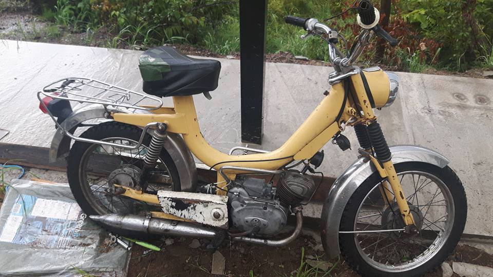

Vet inte om kameran luras gällandes färgen eller om den är rejält blekt! Kanske har den bott i Förenade Arab emiraten
Men den är inte lik de Bahamasgula orginal delar jag har sett eller den man själv har.. Är du säker på att den inte är omlackad?

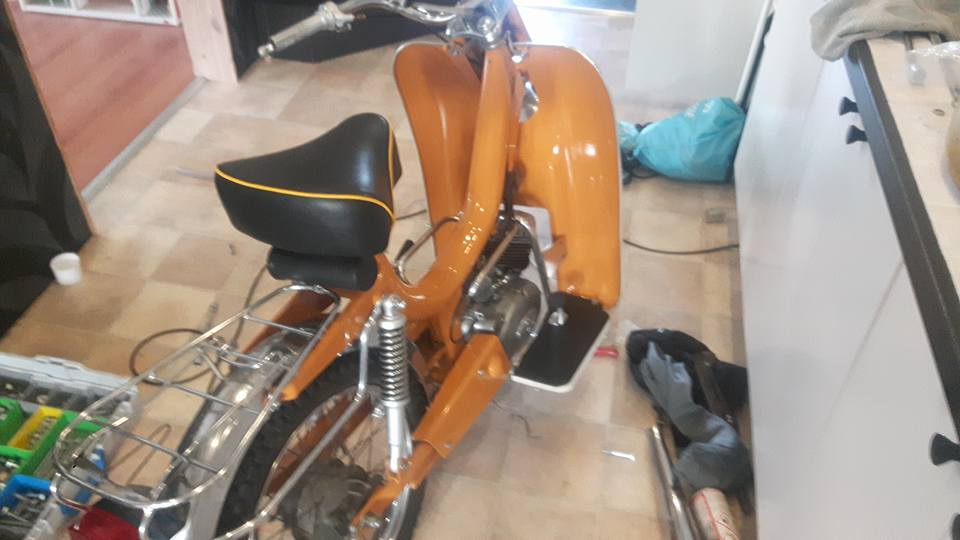

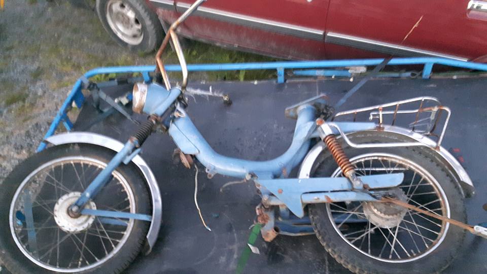

Haha nej då inte färgblind!! Som jag sa det enkla kan bli komplicerat!! Köpte en blå som under den smurfiga nuvarande ytan är bahamasgul... Sen snubblade jag över en gul!! och plötsligt ägde man 2 Compacter tillsammans vart det en Sverigeflagga!! Vid närmare efterforskning hade den gula åxå vart bahamasgul eller möjligen mandarin men som joker när jag slipade bort lite färg för att se ramnumret hittade jag att underst är den röd!!! Som ren kuriosa visade sig det bara skilja sjuttio nummer mellan mopederna på ramnumren och båda är 72or.
Likväl den gula renoverades framgaffeln på och fixade motor körde sedan den lite hade planer på kränga iväg smurfen. Men när jag kollar närmare på den gula såg jag en svetslagning runt bensinkranen så tyckte den ramen var bättre.. öhhh ok som jag sa det vart komplicerat..

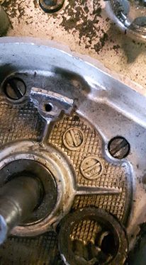

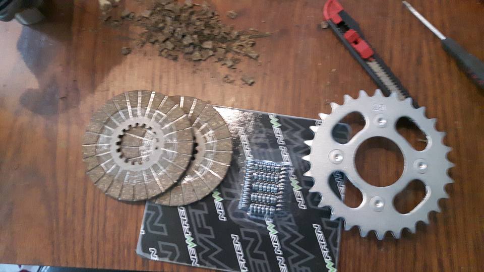

Då har lite delar kommit och fått modifierat en omgång lameller(eller kanske skrotat återstår se)... Men tror faktiskt det fungerar för de totalt katastrofslirande originallamellerna vart körbara efter motsvarande modifiering!! Så räknar nog med nya lameller och motsvarande modifiering kombinerade med hårdare fjädrar kan vara lösningen!! Man kan hoppas att nytt stöd kommer på måndag för en sådan detalj är mer än irriterande att sakna.. Fick även det nya 28a drevet i med detta så ska målet 70km ha passerats!! Men väntar fortfarande på ett 22drev som ska göras om och ge bättre möjlighet till rätt utväxling!! Men peppar peppar riktigt nära att utprovningar är klara sedan dax för verklig renovering(samt bygga om motorn till fläkkyld)!! För att för en gång skull få ut en moped till våren som inte bara är fin utan redan är utprovad och pålitlig...
I med detta räknar jag med delsamlande och riktigt jobb tar fart!! Så snart är smurfen som planerat både gul och kul!! Men riskerar även bli styvpappa till en Skoterett i veckan men fler än 2 objekt orkar jag inte med så den får bli nästa års bekymmer..Re: Den gule och Smurfen!! Eller det enkla kan bli komplicer
