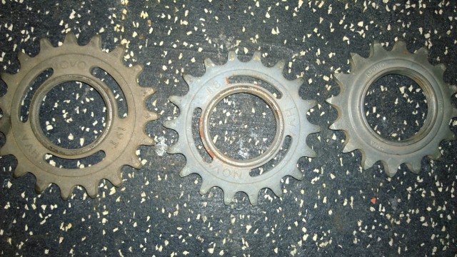

Har fått ett antal drev av svärfar. Dom hade cykelaffär innan, sålde även mopeder. Dom tre dreven är tjocka och liknar bakdrev till moped. Vet någon till vilken modell, etc? Om man jämför liknar gängan den som sitter på min Saxoped. Står HVA, Novo. Har 16, 18, 19 och även ett 20 (eller 21, glömt vilket) drev.
Saxoped 1125 -56. NTS 60cc

Dreven ovan var nog till en cykel eller dylikt. Trodde nog att dom var till en trampemoppe eller något.

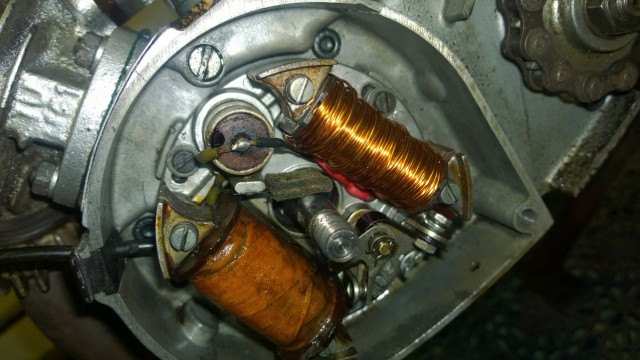

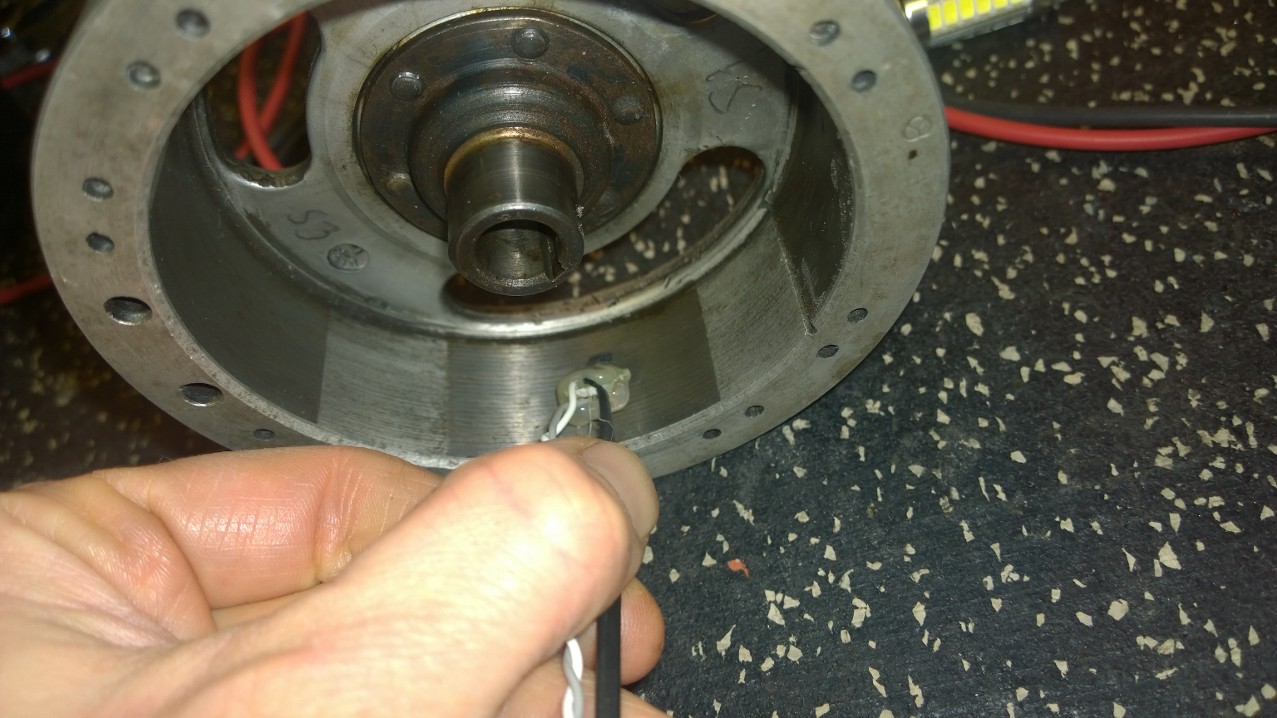

Där var dåligt ljus på Saxopeden så jag tog av ljusspolen som satt på motorn som jag köpte. Det var en spole med en tunn dimension på koppartråden. Tog spolen från -56 motorn och lindade på så mycket koppartråd som jag kunde (0.80mm) för att få upp spänningen till LED-lampan som jag köpte på Wish. Mätte även upp -56 svänghjulet och det till den nya motorn med en analog Hallgivare. Det visade sig att -56 svänghjulet var betydligt "starkare" så det satte jag på. Nu gick det dock inte att justera tändningen så det blev riktigt 100%. Tydligen är nocken inte riktigt på samma ställe. Men motorn startade och lampan lös som in i! Tills den vibrerade sönder (öppnade och tittade vad som pajat). Satte tillbaka original svänghjulet och nu var tändningen rätt. Satte i vanlig 6v 15/15W lampa och den bara glödde. Satte i en LED lampa (samma som innan, fått ny av Wish) och nu lyser den helt ok. Inte som innan, men ska testa byta svänghjul igen.
En liten tabell över mätningen. Observera att mitt punkten är 2.9V (matning 5.8V, lite högt men fungerar).
Notera också att dom två svänghjulen har förväxlade poler, givetvis ingen betydelse men ändå. Desto lägre spänning (mitt ref 2.9V) desto starkare magnet. Desto högre spänning (mitt ref 2.9V) desto starkare magnet. Försökte magnetisera svänghjulen mer med typ 50-60 neodyn magneter men utan resultat. Går inte att magnetisera mer.
Tabell:
-56 motor Ny motor
S1. 1.86V 3.70V
S2. 3.99V 2.15V
S3. 1.83V 3.65V
S4. 4.00V 2.13V
Idag fick jag hem en liten 14mm Flatside förgasare som jag ska se om jag kan göra ett insug till när jag får tid. Ska bli intressant att se vad det gör på motorns karaktär.
Edit: På den nedre bilden ser ni LED lampan i bakgrunden. En lins där framme också som tänds när helljuset är på.
