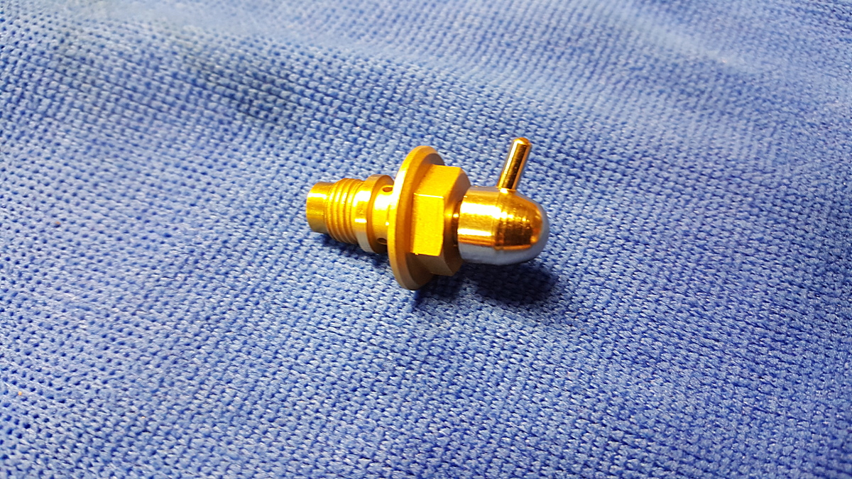

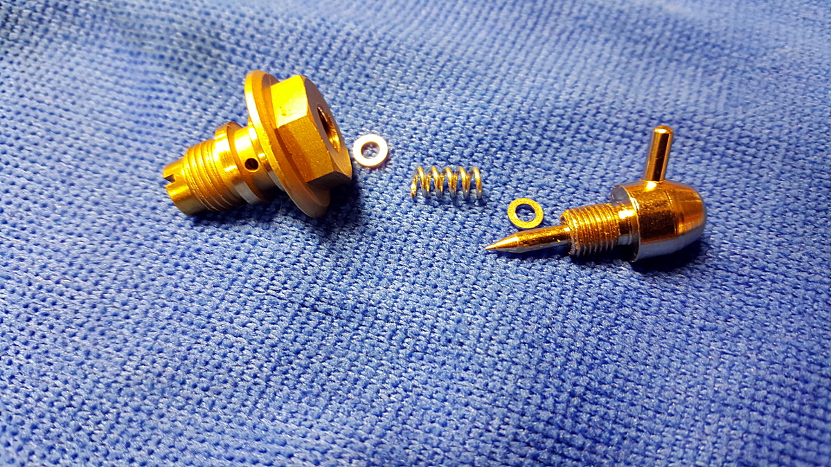

Gängan är tätad med teflontejp. Lagom mycket så att det går lite trögt. Skruven är även säkrad med en fjäder som på luftskruvar.

Eftersom det bara är one-of-a-kind än så länge så är den tillverkad av köpedelar som har modifierats och byggts samman.
- Borra ett 6 mm hål genom bottenmuttern som når upp till sista gängan för huvudmunstycket
- Gänga hålet med en M7*0,75 bottentapp
- Ta loss nålen från ett ställbart munstycke och korta ner den till rätt längd innan den återmonteras i vredet
- Klipp av fjädern till rätt längd
- Lägg på ett par varv Teflontejp på gängan och skruva ihop munstycket
- Använd ett huvudmunstycke som t.ex. är 20 nummer större än normalt
- Klart !

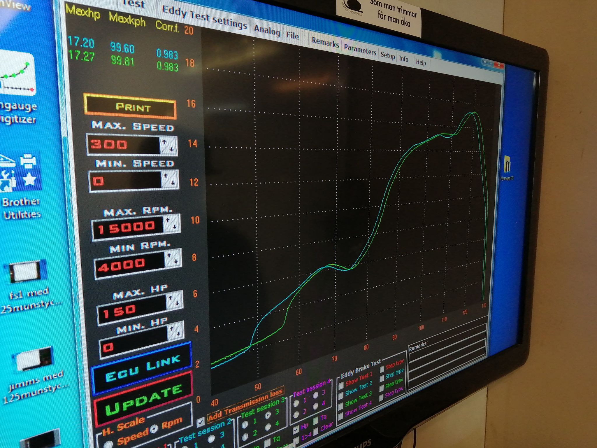

En uppdatering av läget för Zundapp KS 50 som gjordes i ordning för tre år sedan. Den såldes runt 2018 men köparen har tyvärr avlidit. För ett tag sedan såldes den av sonen till köparen åt en bekant till mig som har låtit bänka den. Den går fortfarande mycket bra och lämnar drygt 17 hp på slangen. Portningen av den reedkonverterade Polini80 cyllen på den gjordes av Tivedens Motor.
