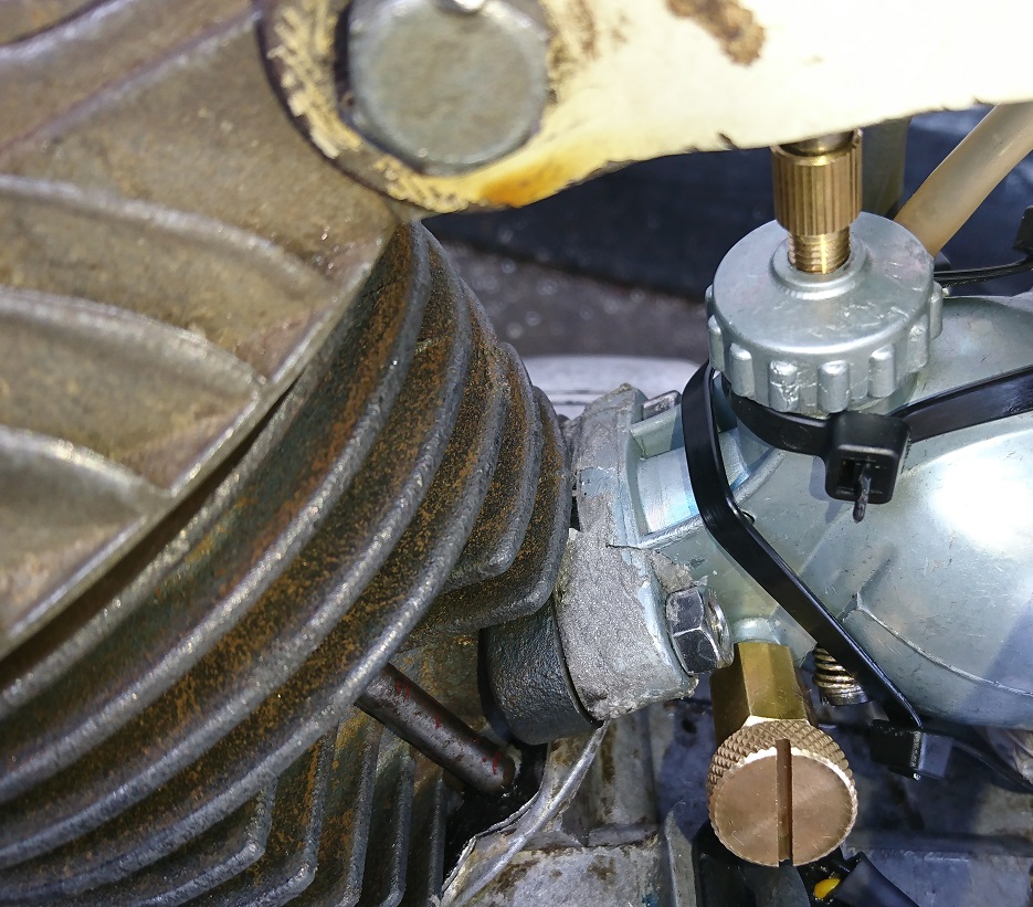

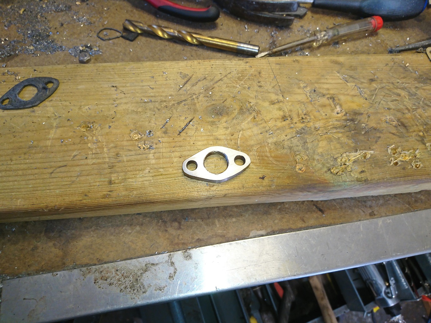

Nu funkar det igen!
Tillverkade en tjock stålbricka som precis täcker förgasarens fästyta. Vore väl fan om något öra kan utsättas för någon märklig hävarm som gör att den knäcks nu... Drog ihop brickan med förgasaren och det knäckta fästörat med rikligt med kemisk metall emellan, lät det härda någon timme, städade upp lite av det överflödiga spackelkladdet och monterade sedan förgasaren på nytt. Här ser man även min snygga *host* lösning på luftfiltrets infästning...
Jag vet, snyggt är det inte men utseendet kan jag jobba på sen. Det viktiga nu är att få saker och ting att funka :) Får se hur länge detta håller, var på biltema och köpte kemisk metall men tydligen har de både metallspackel och kemisk metall i sitt sortiment och givetvis plockade jag fel... Men än så länge känns spacklet stabilt och det verkar hålla tätt, så vi får se. Hur som helst, Efter detta försökte jag ånyo starta moppen men den var stendöd. Kollade allt än en gång, gnista finnes, bensinen flödar friskt, alla sladdar sitter där se ska... I min frustration testade jag att byta tillbaka till det gamla tändstiftet (har nyligen bytt till ett nytt och fräscht som funkat hur bra som helst under samtliga provturer hittills), tro fan att moppen startade på första kicken hate-wall.gif Den får väl ha sitt sura gamla stift då, om det nu ska trilskas när den får nya fina doningar cocos_acc.gif Sen var det provtur mistick_yes.gif

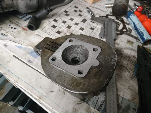

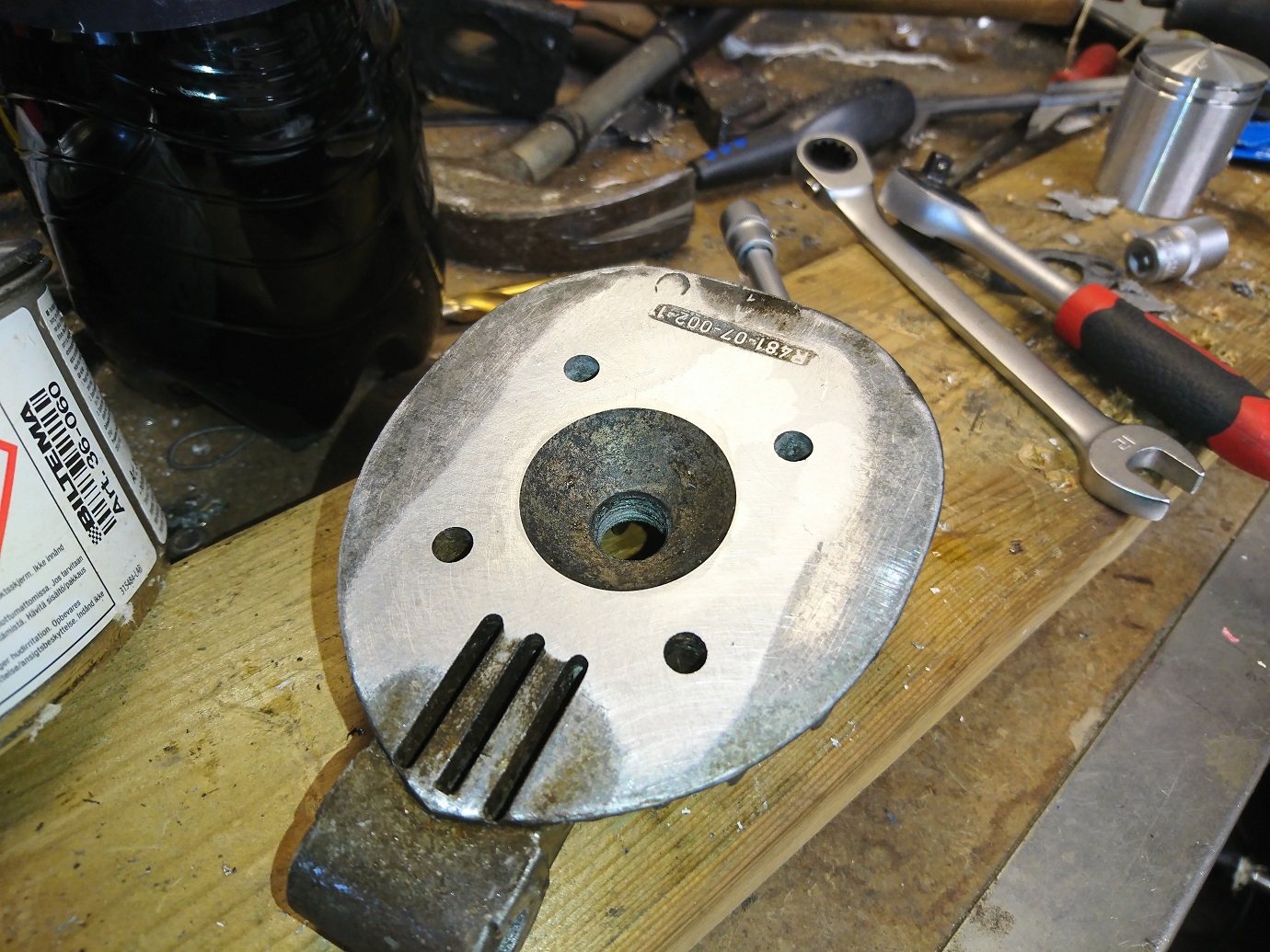

Kvällens snabbpyssel: Toppen planad!
Före:
Efter:
Grovjobbet utfört med bandslip, sedan handpolerade jag det sista på våtslippapper på en 12mm tjock skiva aluminium. Tog av ca 2mm denna gång, och jag polerade av ca en halv tidigare så totalt 2.5mm. Det gjorde stor skillnad! Tyvärr kom jag åt kameran så den slutade filma innan jag nådde toppfart, men jag lyckades skrämma upp den i ca 65 på mätaren på plan mark denna gång mistick_yes.gif
Märkbart mer kraft nu, kanske så att man till och med kan kosta på sig att montera ett en eller rentav två kuggar större framdrev... :D Förresten, ni vet såna där elektroniska hastighetsskyltar som står längs vägen och ger en dåligt samvete för att man kör 2km/h för fort? Hur exakta är de egentligen? :lol:
Ganska sjyst gassvar nu tycker jag :D
