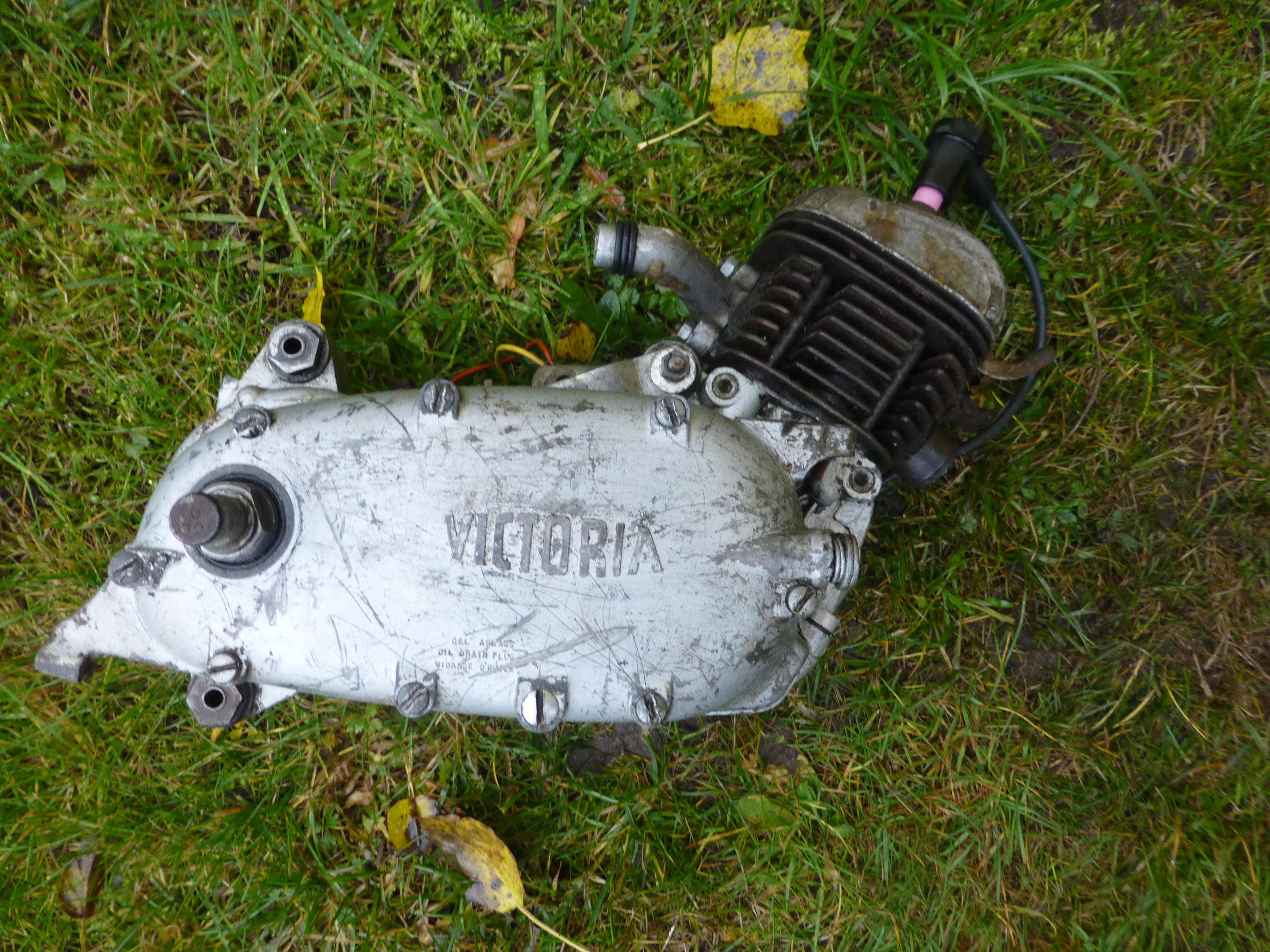

Tittade närmare på motorns växel arm och fast motorn har fästen för två växelvajrar vilket används på Victorias egna mopeder har denna motor bara hål i armen för en nippel och en hårnålsfjäder skall trycka växelarmen åt andra hållet. Så efter fixat till den fjädern fungerar växlingen. Tycker dock motorn är väl trött i original skick så det blir att plocka av cylinder och topp och fila lite. Höjer körglädjen om man säger så...

Det där är original Victoria växelarm, tydligen köpte Rex sina motorer med annat insugsrör och annan växlarm förutom den svenska strypningen. Kan ju skilja sig på fler punkter men det är vad jag sett så här långt...

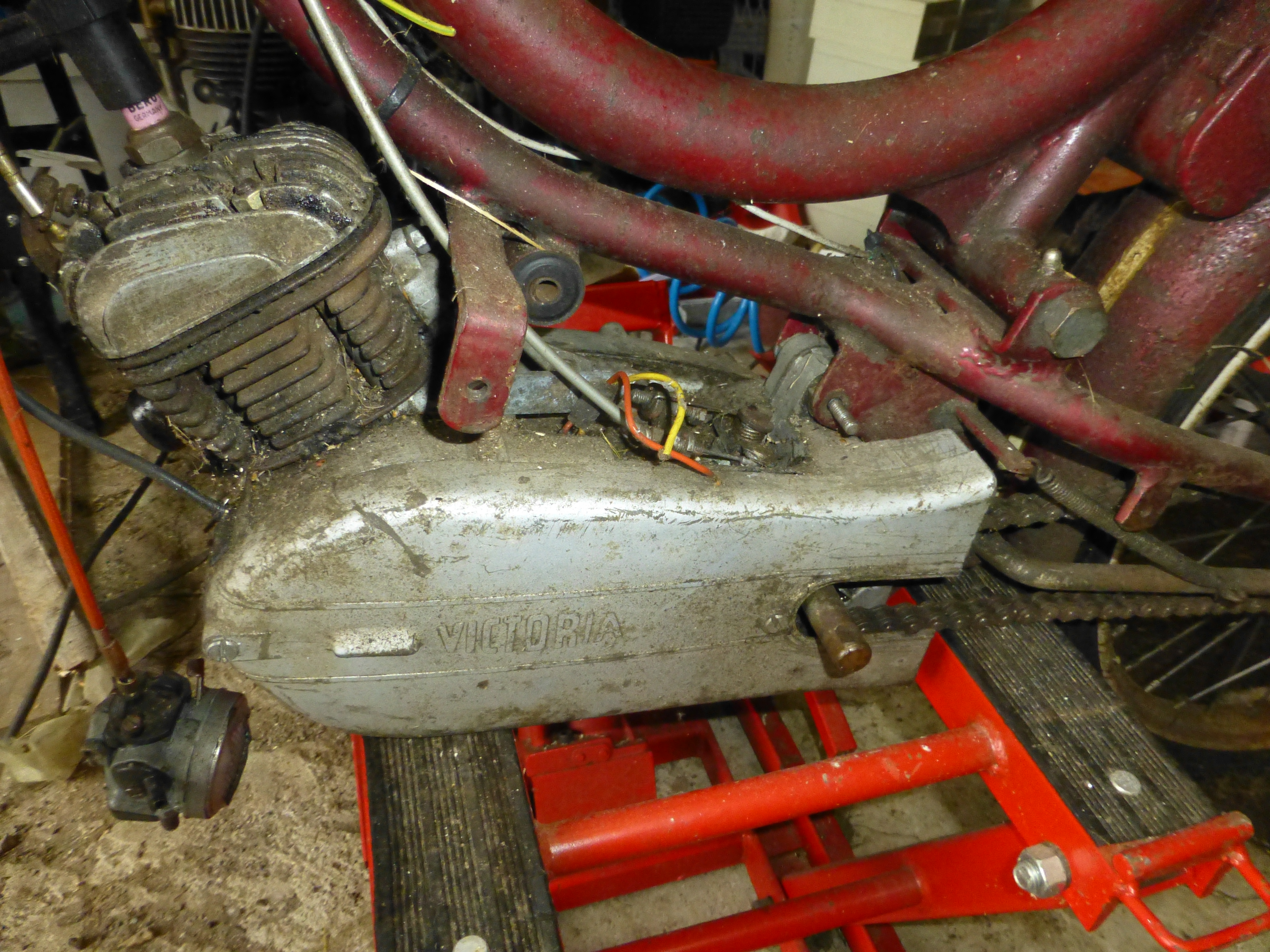

Lite uppdatering. Kört lite med den men den är trött och att få till rätt förgasar bestyckning är ovanligt besvärligt. Då jag tänker pigga upp den lite så är det bättre att vänta med den delen tills efter genomgången... Plockat ur motorn igen för att se över den och montera nya lammeller.
. Otroligt vad skitig enmotor kan bli efter att bara körts lite.
. Efter en tvätt ser den bättre ut, meningen är att den skall gå bra ihop med den orenoverade ramen så jag vill inte putsa och måla den.
Får se vad jag behöver göra när jag river den, förra översynen var ju bara för att få igång den. Av de sönder mekade skruvskallarna på motorn att döma har den levat ett fått liv i händerna på fjortisar :?

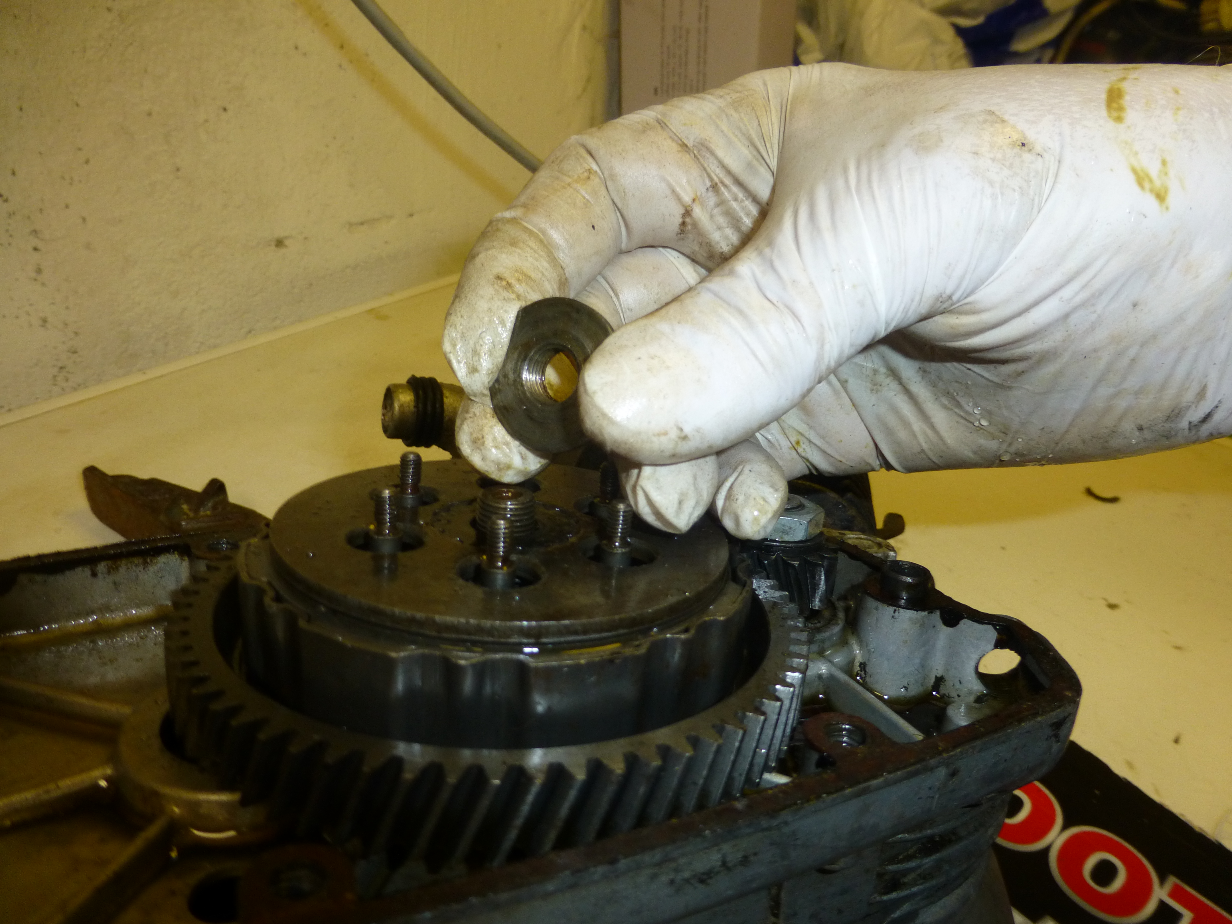

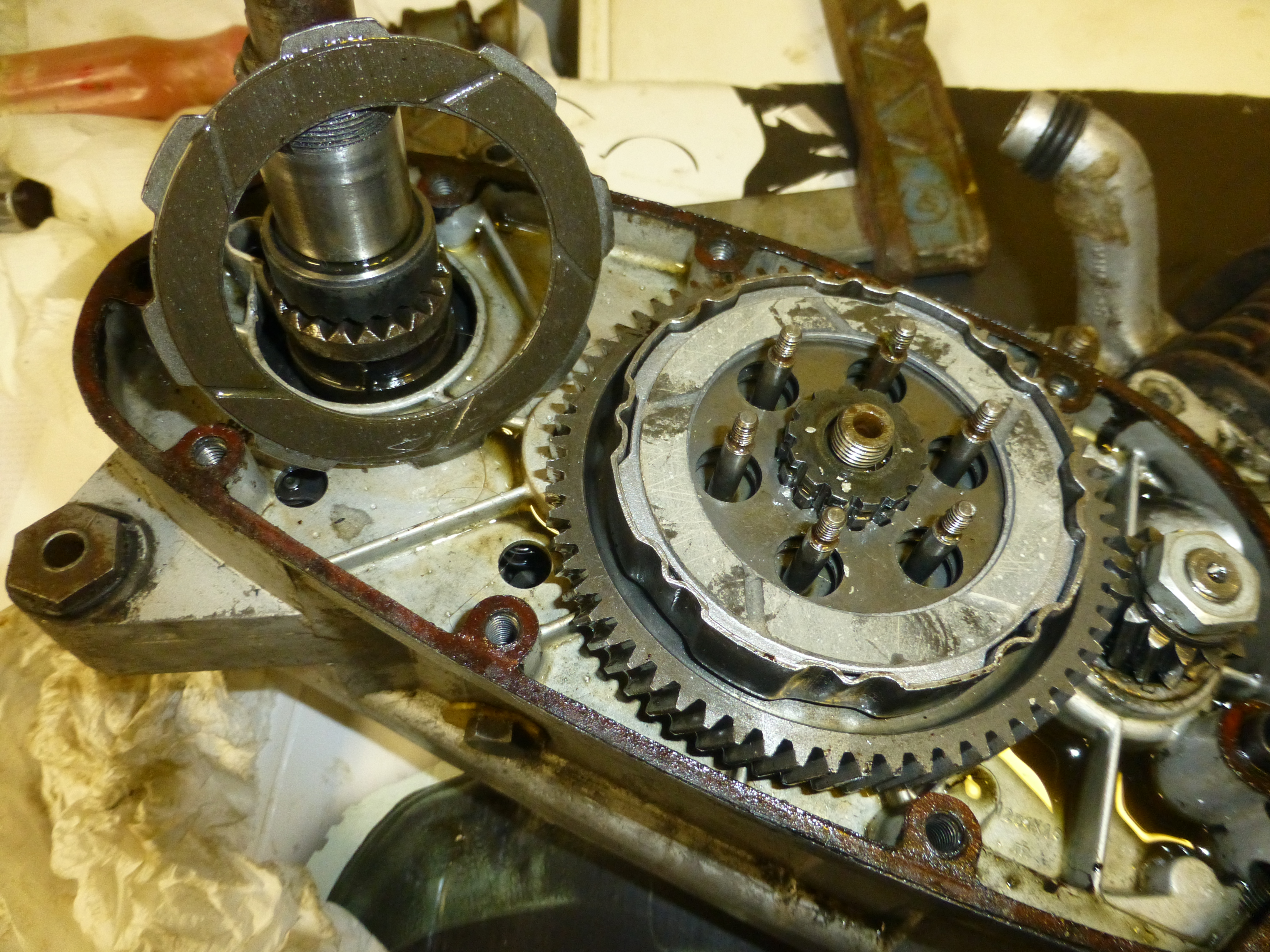

Ja jag har inte heller jobbat med Rex eller Victoria tidigare, fanns inga sådana i trakten när jag var grabb.Hittade denna motor i Uddevalla och ramen Gråbo. Börjat riva kopplingen, centrummuttern är ju vänstergängad så det gäller att ha koll på det. Använde mutterdragare för att lossa den och vevaxel drevets mutter, då slipper man hålla emot...

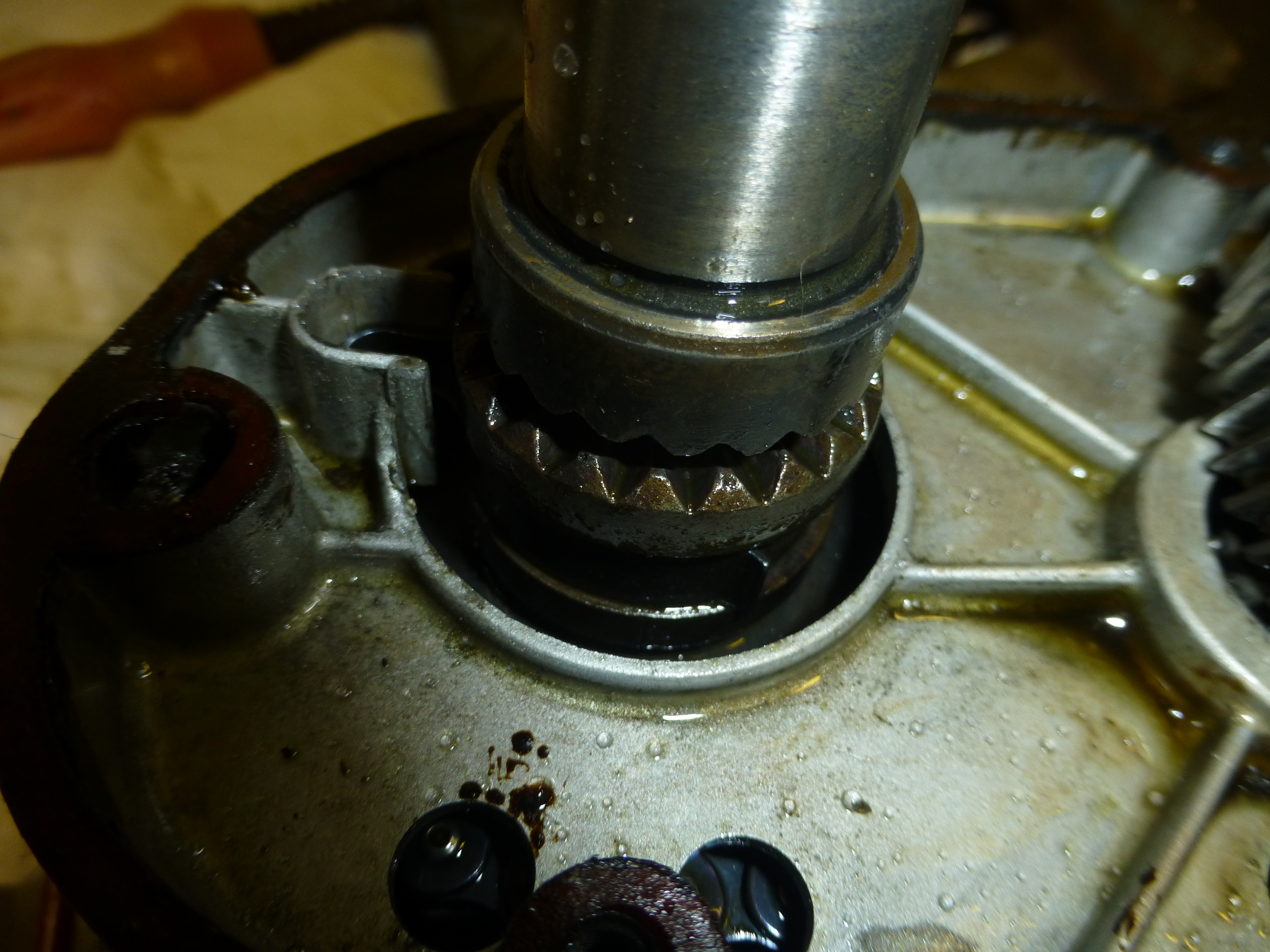

Vevaxelns packbox ser lite skum ut, tätnings ytan ligger djupt ned :? Fotbromsens spärr ligger inbyggd innanför kåpan och fungerar inte som den skall, jag får ta isär och försöka lista ut vad som felas där.

Drivsidans packbox är bevisligen kass, när jag blåste i insugsröret och kände med handen ovanför på drivsidan kände så kände jag hur det blåste rakt igenom. Slog lite olja på axeln och oljan rann rakt igenom. Tätningarna skall ju klara 10 bar så inte underligt att det var svårt att få till förgasar uppsättningen och att motorn var trött.

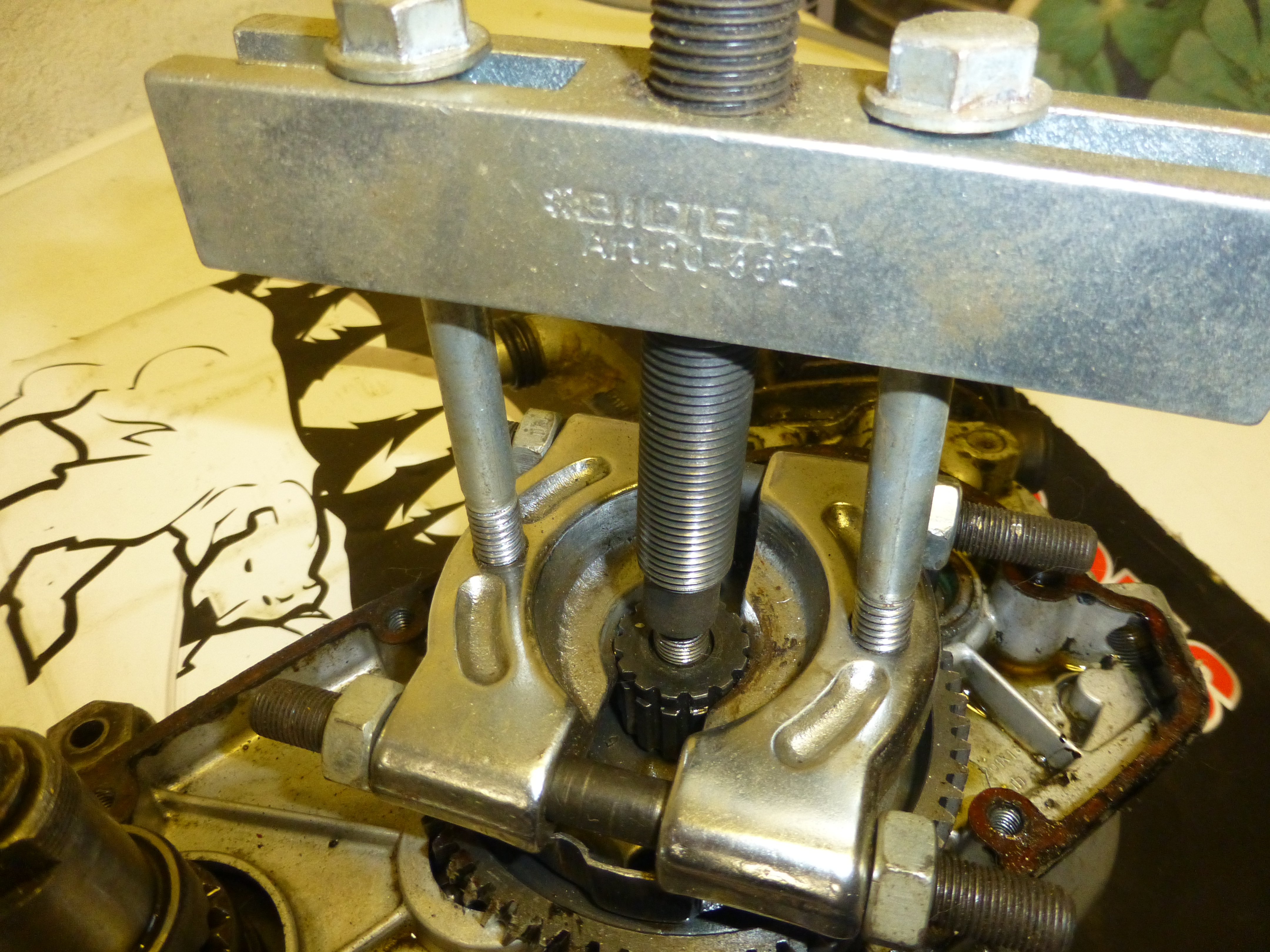

Tyvärr är det besvärligt att få loss kopplings korgen så jag kommer åt att byta tätningen, sitter hårt! I avsaknad av original avdragare testade jag med vad jag har på hyllorna men trots bra dragkraft och värmning lossade inte centrumet. Jag får tillverka en mer passande avdragare. Att byte av en sådan simpel detalj som en packbox ska behöva dra med sig så mycket jobb :evil:

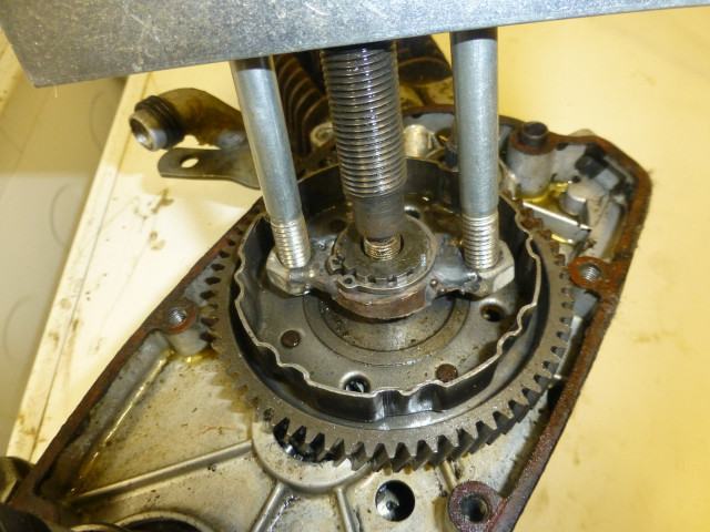

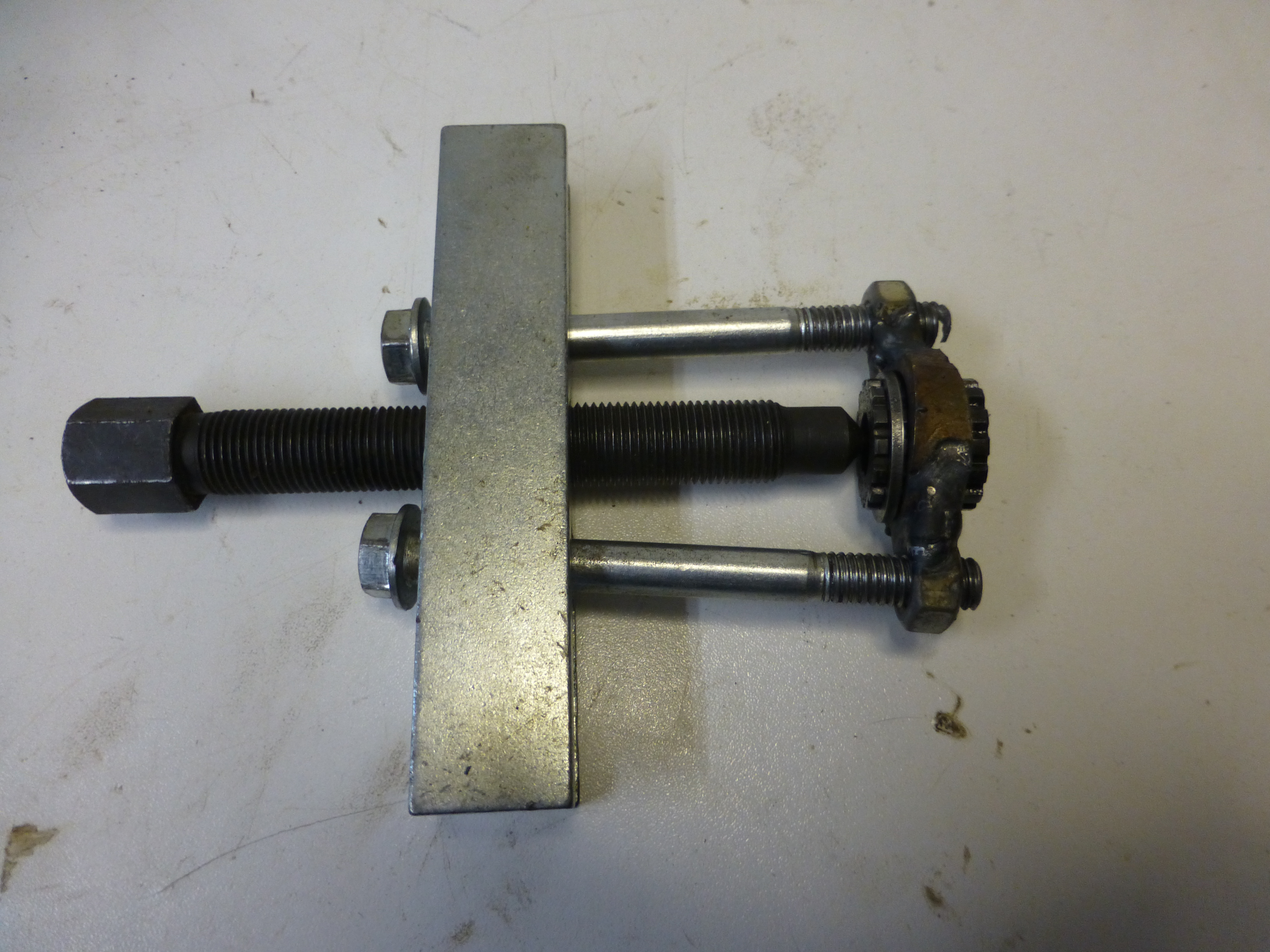

En hemmabyggd avdragare fixade kopplingscentrummet men motorn får ändå klyvas för att få bort kopplingskorgen...
