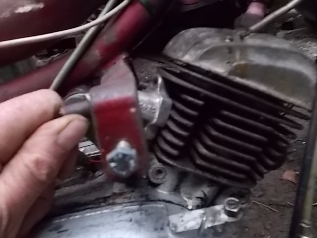

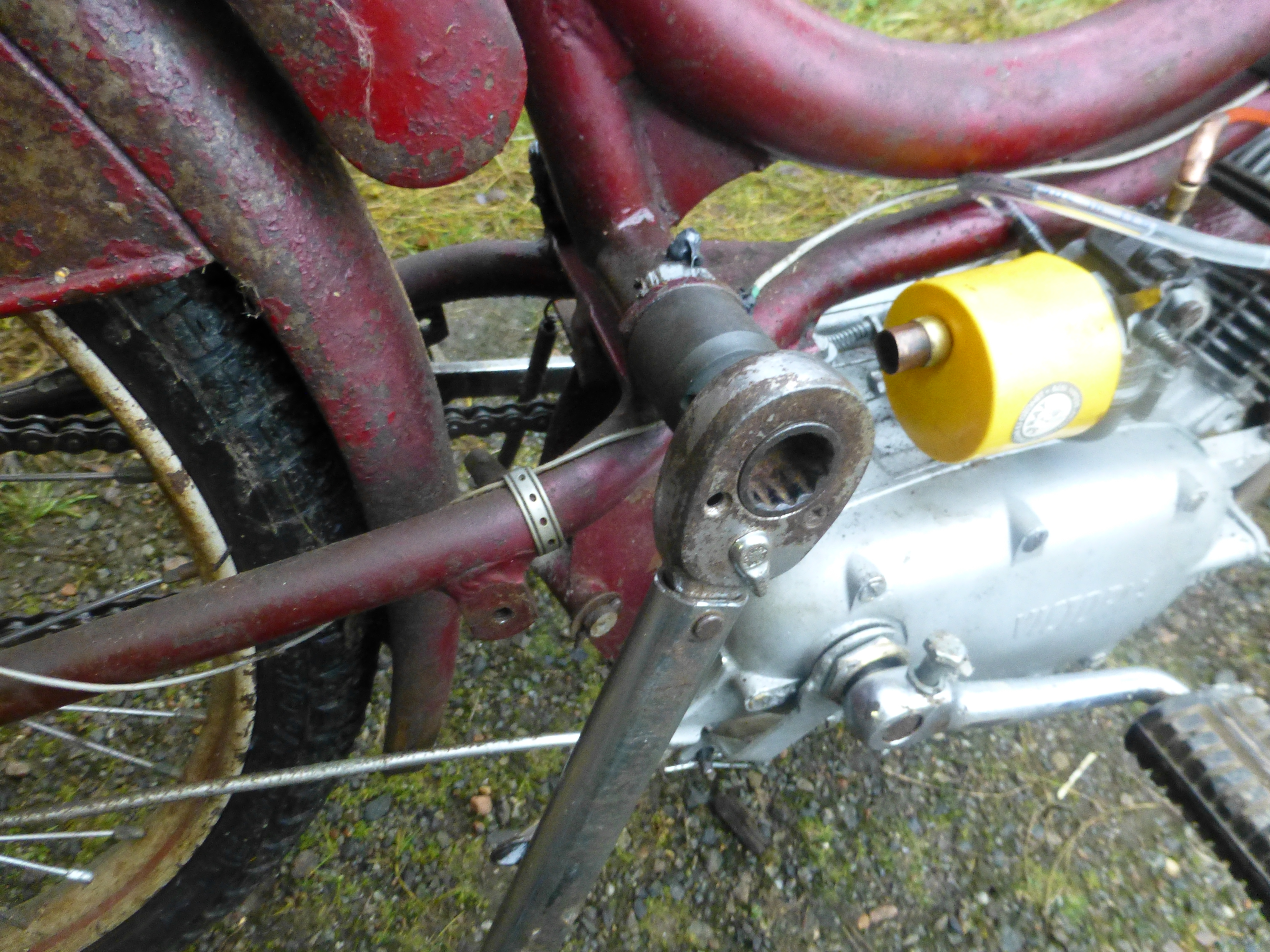

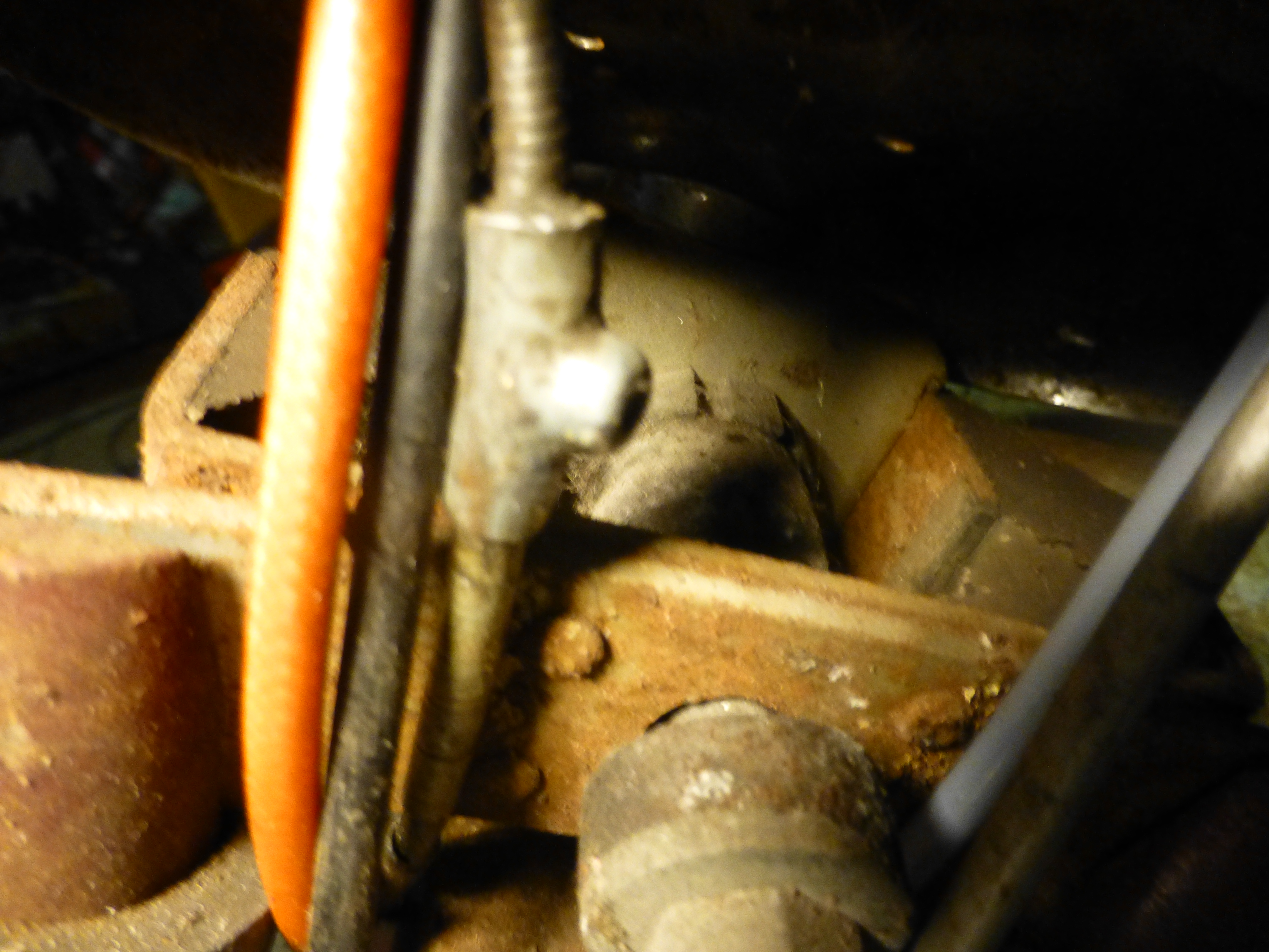

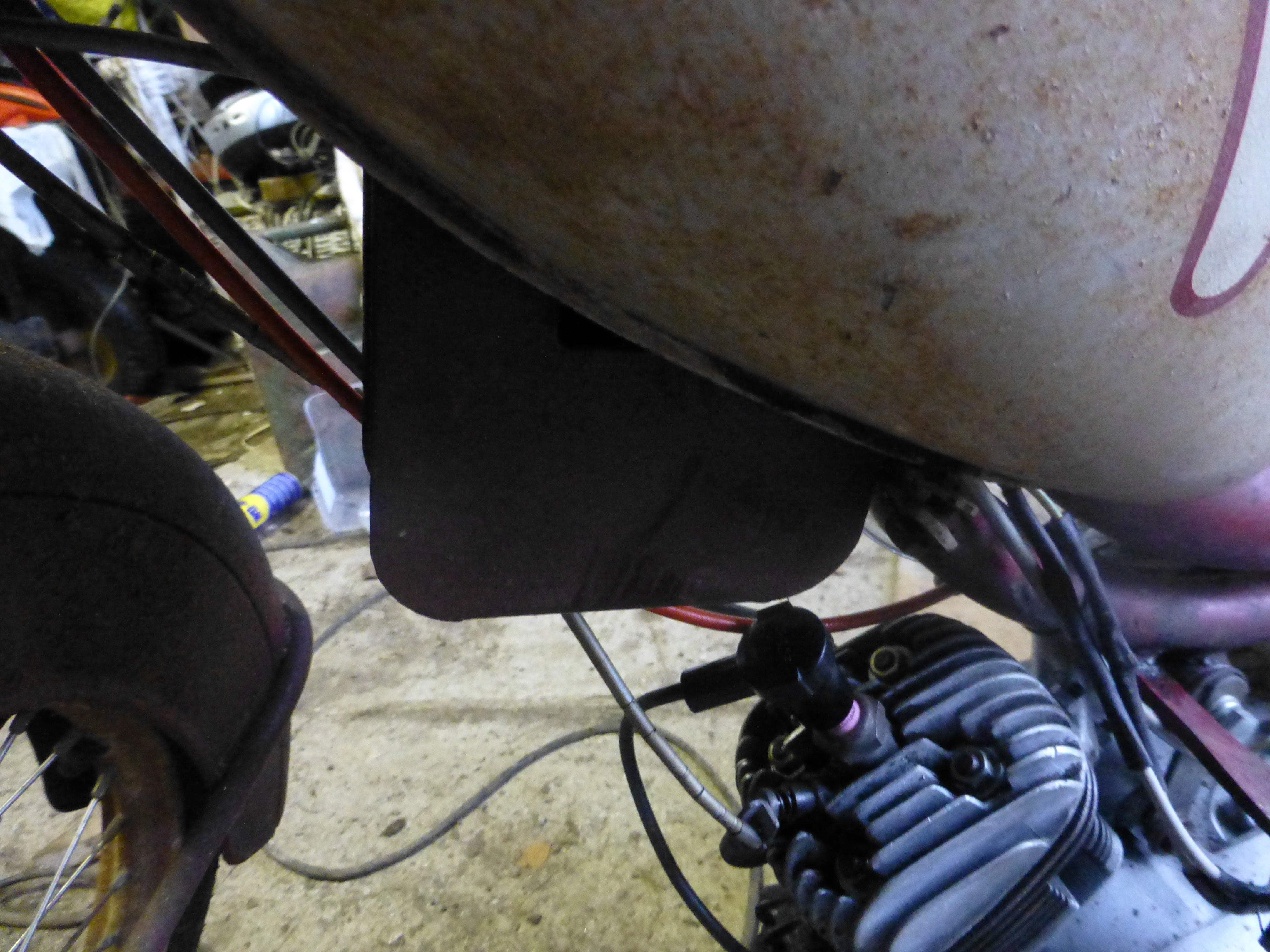

Hängde dit Victoria motorn i ramen och räknade med att det bara vara att koppla upp allt och köra :D Det blev bakslag direkt, insug och förgasare får inte plats :shock: Någon som har bild på hur det skall se ut?
. Finns inte en chans att få plats med original Vicktoria insuget.
. Förgasaren är liten men får inte heller plats så jag är lite ställd :?

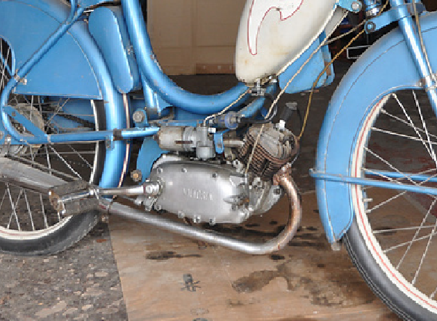

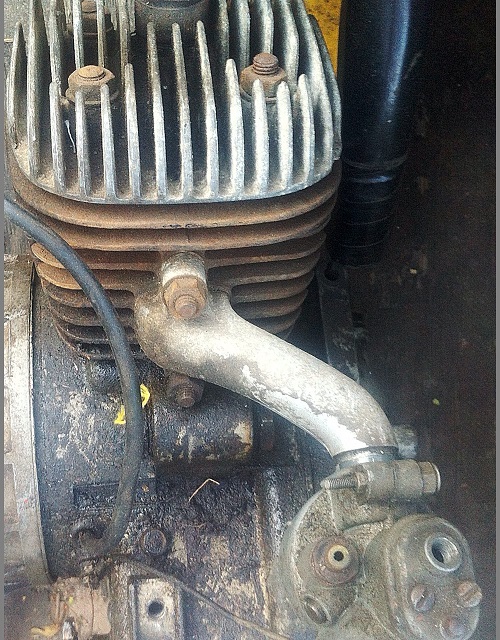

Nu vet jag inte om din moped är en Fleetline eller en Fixline, men det kvittar då ramen är samma och då har den nog tyvärr det specialtillverkade vridna insuget, kom direkt att tänka på det när jag läste tråden nu... Detta insuget är vridet och går åt höger sida av ramen så att förgasaren sitter bredvid ramröret...
Kanske lite svårt att se på bilderna, men det är nog så din ska se ut även den :|
Re: Rex 1957.
Jag hittade en bättre bild på hur insuget ska se ut:

HVA59 skrev:Jag hittade en bättre bild på hur insuget ska se ut:
Tack där har vi det! Misstänkte något sådant med förgasaren måste ju få plats innan för kåpan så det blir trångt. Det är en Fleetline och som du skriver är ramen samma över motorn med en bula just där det raka insuget sitter. Får bygga ett eget insug då...
Re: Rex 1957.
Ja det insuget är nog inte lätt att få tag i, så hemmabyggt blir nog enklare.
Jag tror att hålet i kåpans överdel är till för förgasaren, så där har du ju ungefär att mäta på :)

Fanns till en börja med inte på den modellen. Två växlad fanns däremot med då hade inte Victoria motorn passat exakt i motorfästena. Titta på bilderna så ser du att de fått göra ett special insugsrör som går runt motorfästet i ramen som är i vägen.
Zündapp 255 kickstartmotorn är 2-växlad och monteras på Rexoped
Fleetline Z-modellen.
Den är precisionstillverkad, och den hårdförkromade lättmetallcylindern ger lång livslängd. Liksom vid Victoriamotorn har mopeden endast en kedja och start och inbromsning sker lika lätt och smidigt.
Även Zündapp 255 kan startas genom framtrampning av mopeden, om detta av någon anledning skulle föredragas.

Tack för tipset, jag köpte ett sådant där. Även om jag tänkt bygga ett eget så underlättar det att ha en mall med rätt form. Men jag testar nog först att fräsa upp det nya insuget så mycket det går först. Måste strypa väldigt mycket med lång svängd och trång kanal.

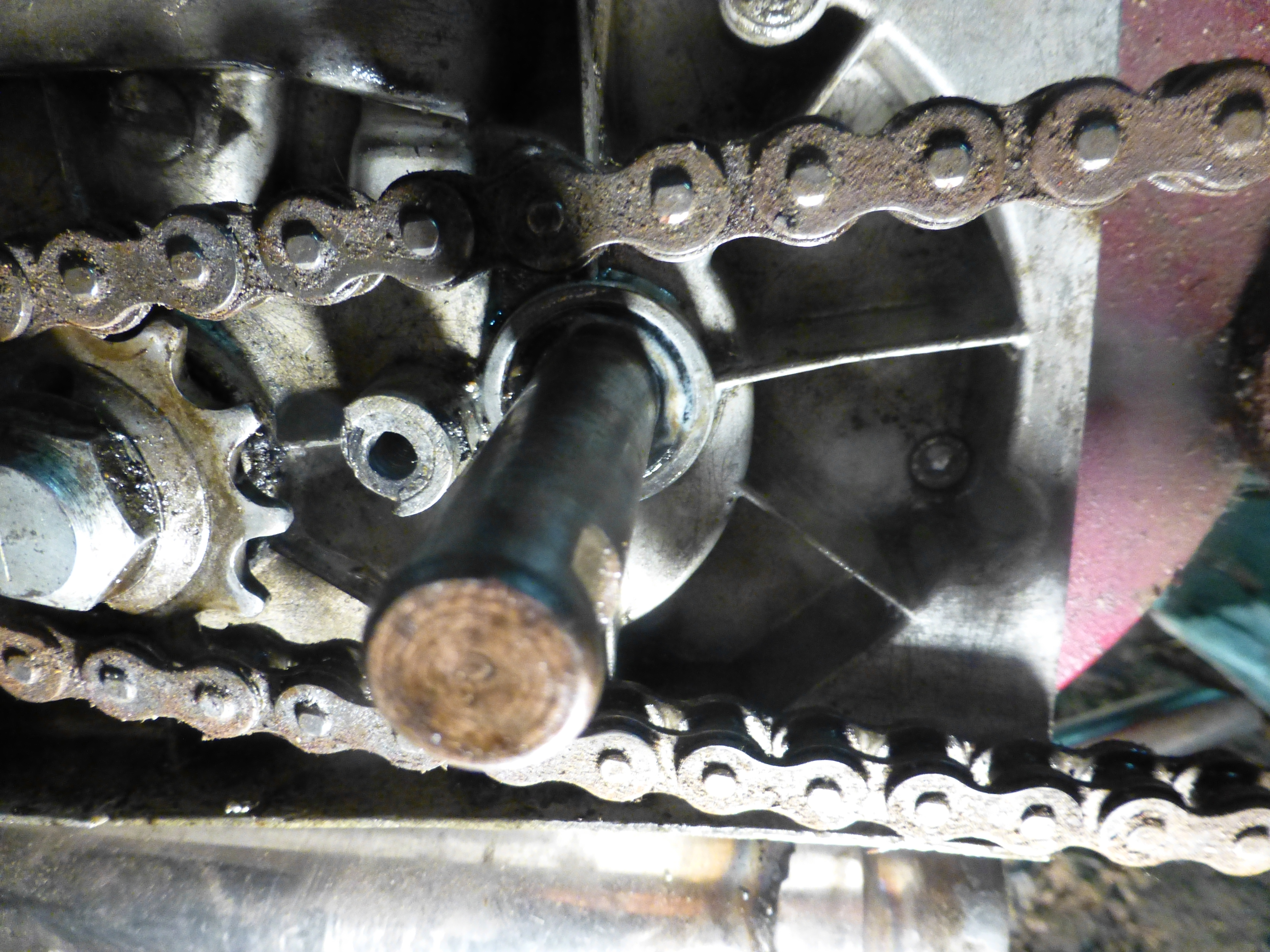

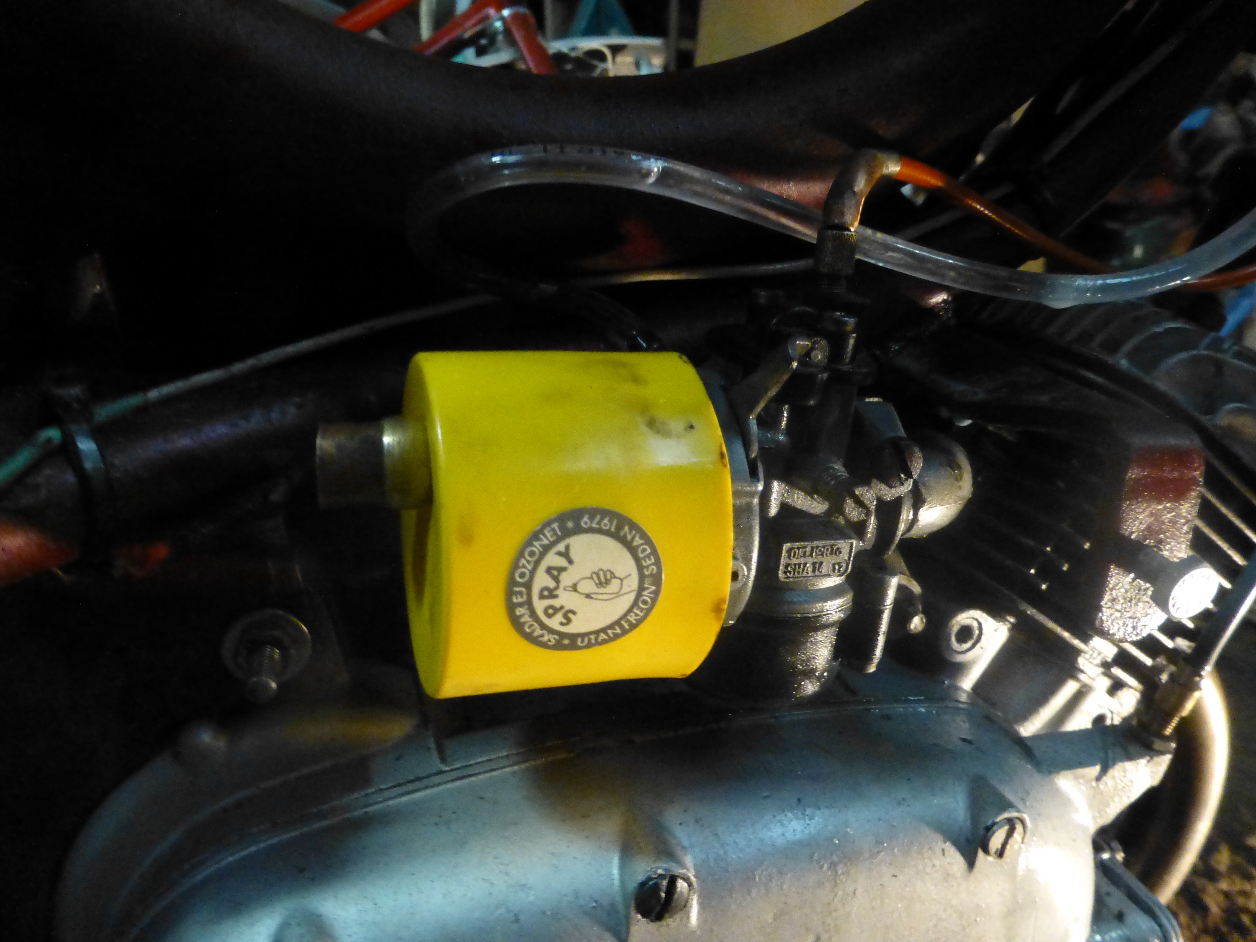

Hängde på motorn.
. Kunde inte låta bli att ansluta förgasaren och provstarta motorn utan avgassystem. Startade och gick fint på tomgång men gasvajern gick av :? Så det blev bara tomgång denna gång...
Inlägg: 6108
Re: Rex 1957.
Bytt gasvajern och kopplat upp kopplingsvajern samt börjat med växelvajern. Motorn går i alla fall fint utan belastning , blir spännande att provköra när kedjan kommit på plats också.
