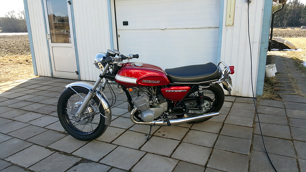

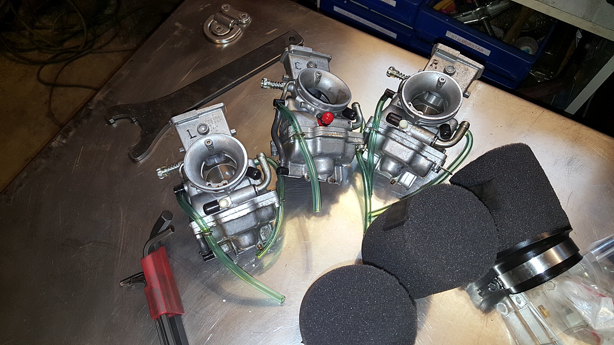

Hojpremiär den 31/3 :) Motorn gick magert så den behöver mer bränsle. Dessutom läcker det soppa från 1ans förgasare.
Re: Kawa triple projekt
Arbete i förgasarträsket pågår.
Inlägg: 6023
Åtminstone inga SU förgasare, de kan driva en till vansinne med kärvande flottörer och munstycken som måste centreras :wink:

Nu har jag gjort en första justering av SU:na så att jag slipper köra på choke hela tiden :)
https://www.youtube.com/watch?v=t01D15RRevk" onclick="window.open(this.href);return false;

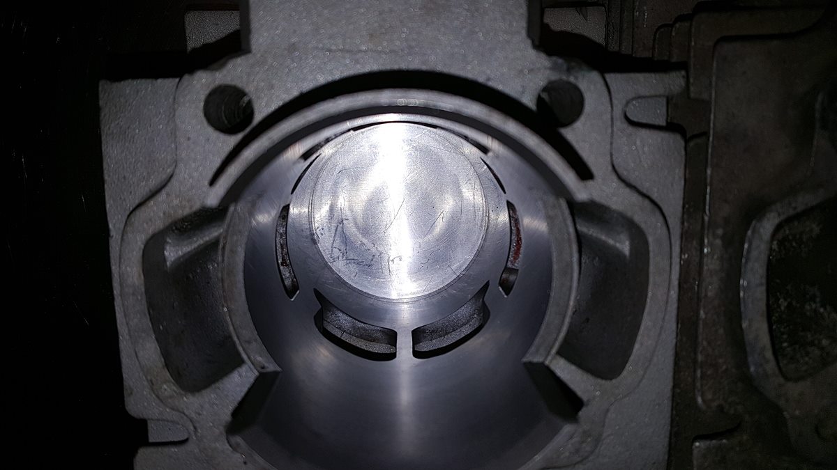

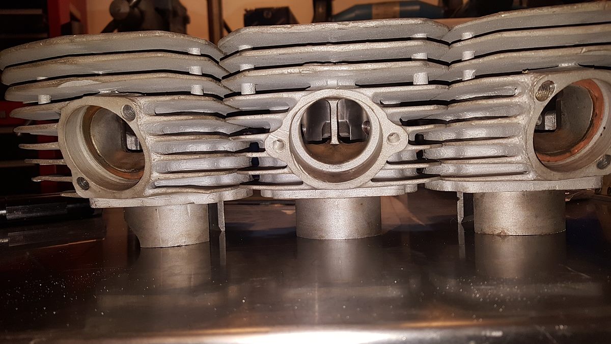

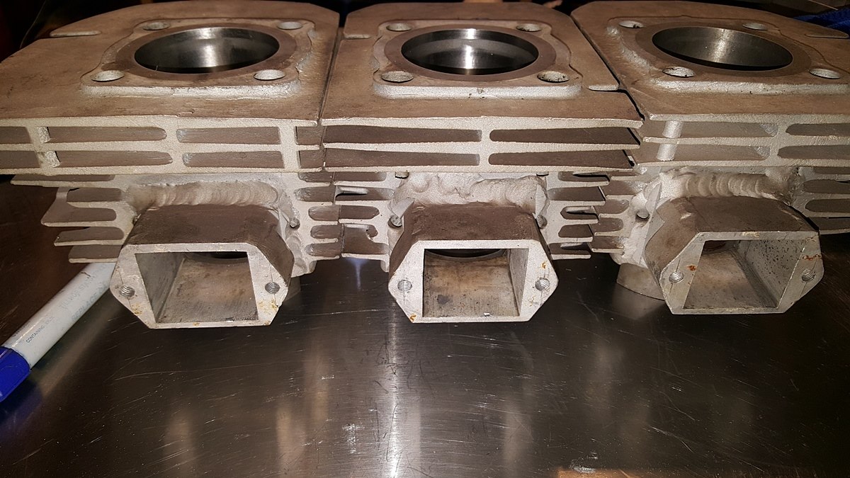

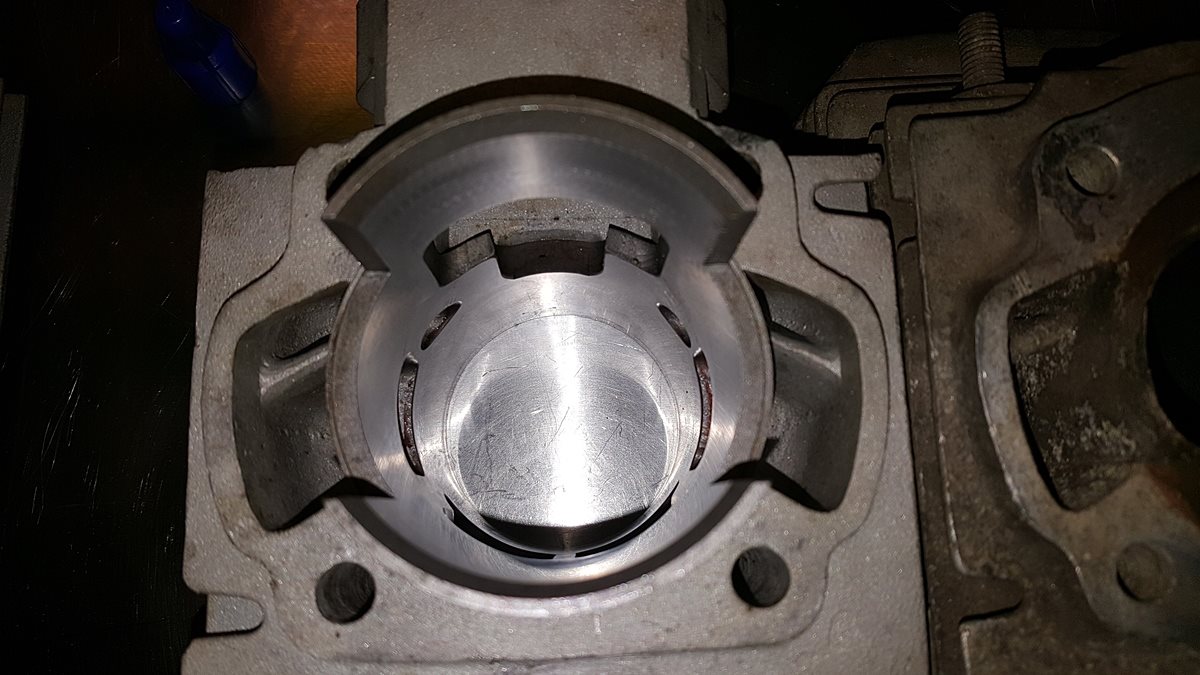

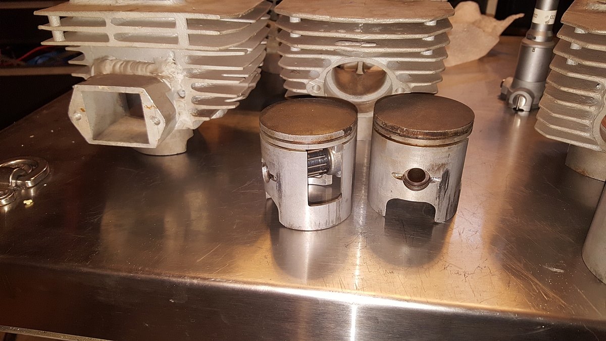

Jag kom över en uppsättning portade och reedkonverterade cylindrar från en medlem här på RS som kommer att installeras efter den här säsongen. Det är fina cylindrar med 7 mm foder i.s.f. 4 mm som det är original. Jag gissar att ombyggnaden är gjord av Ebos Racing för det ser mycket seriöst och bra ut. Avgasportarna är bryggade för att kunna bredda dem, transferportarna modifierade och det har tagits upp en kanal i cylinderväggen mot insuget.
Cylindrarna håller standardborr 60.00 mm och kommer att honas och få nya kolvar.

Läckert! När vi ändå är igång med smetiga brallor...........
Hur funkar det med 2 T och insprutning?
Finns ju en del 4 t hojar som har det borde gå att konvertera + A M elektronik?
Eller $$$$$$$$$$
https://www.rbracing-rsr.com/efimotorcycle.htm" onclick="window.open(this.href);return false;
