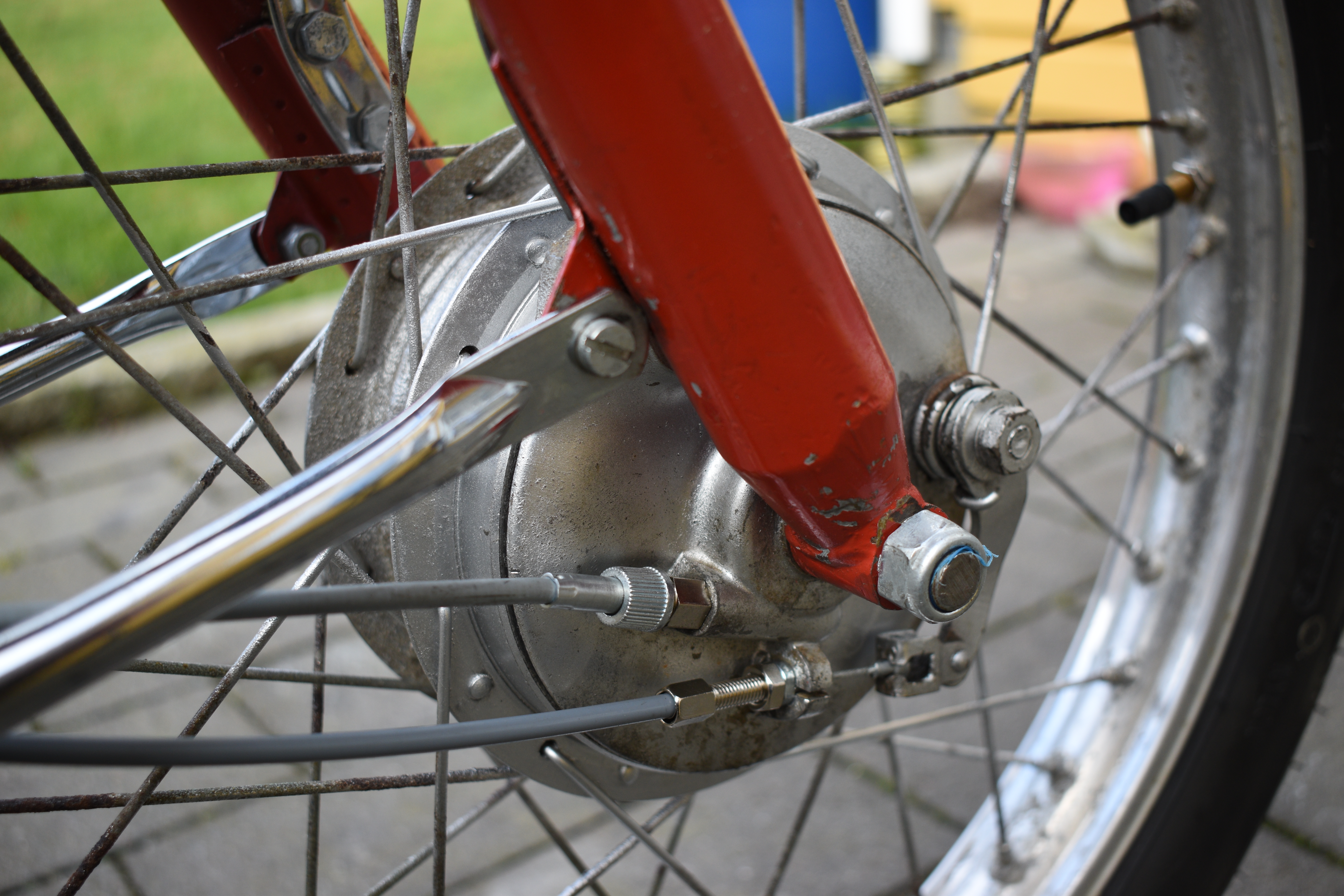

Idag fick jag ett ryck till och bytte samtliga vajrar, handtag och mätardrivning på Zundappen:)

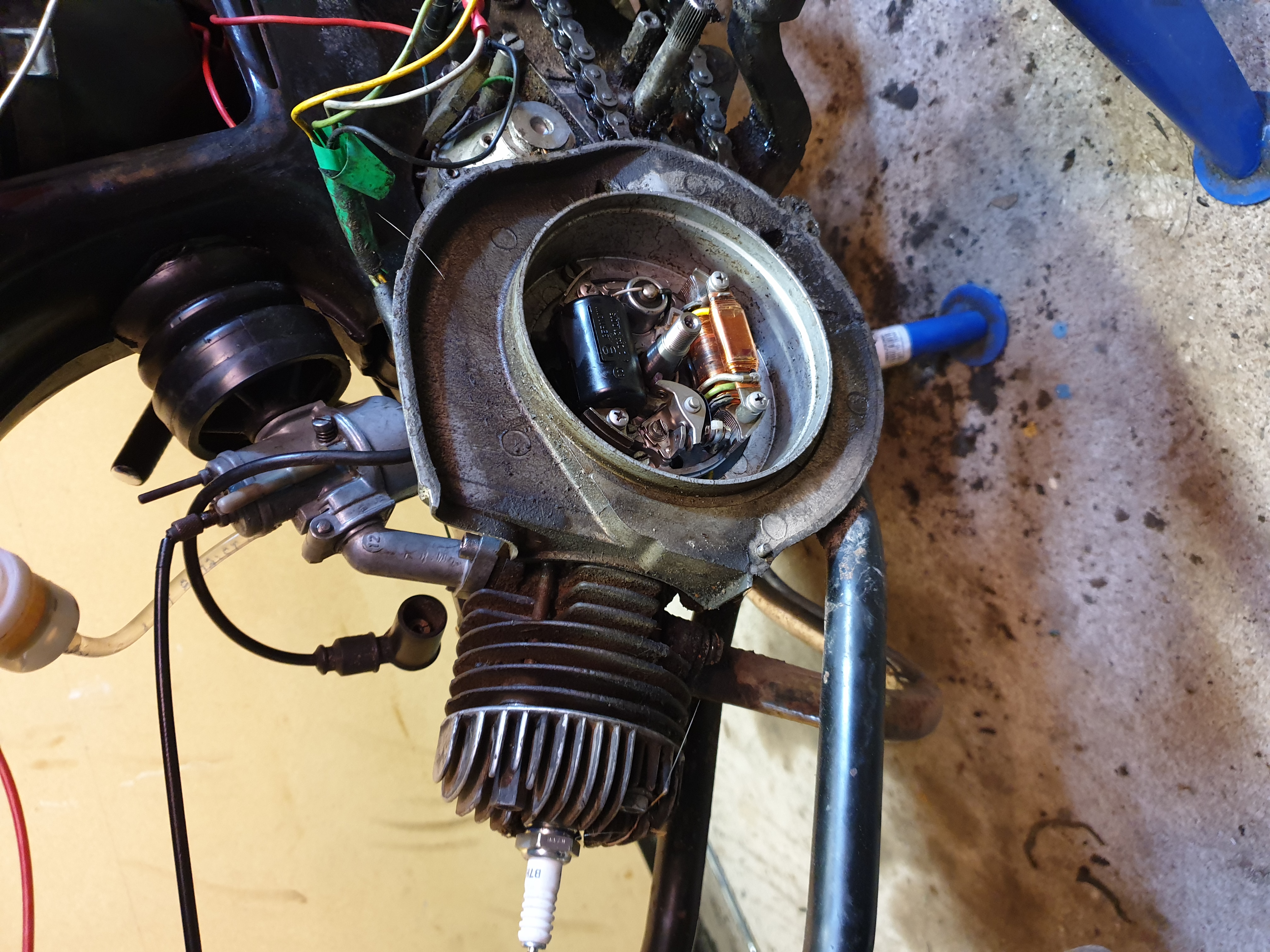

Har de dagarna varit ute och åkt ca 10 mil med puchen och kommit fram till att motorn verkligen behöver en genomgång.
Sagt och gjort, igår eftermiddag rev jag motorn.
Utseeendemässigt kommer jag endast att rengöra motorn grundligt och ev. putsa fläktkåporna lite. När jag plockat av fläktkåporna och svänghjulet kunde jag konstatera att tändsystemet troligen är orört, allt är bosch original
När jag plockat ur motorn från ramen tömdes den på olja.
Det var som sagt dags för en renovering
Här har vi slutreslutatet efter någon timmas jobb.
Nu väntar noggrann rengöring och lite nya delar.
