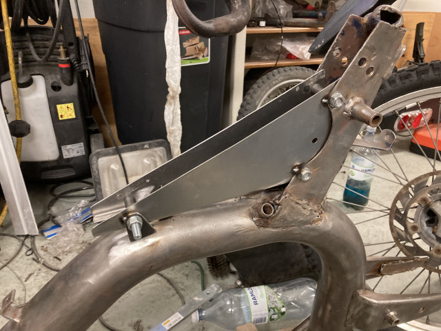

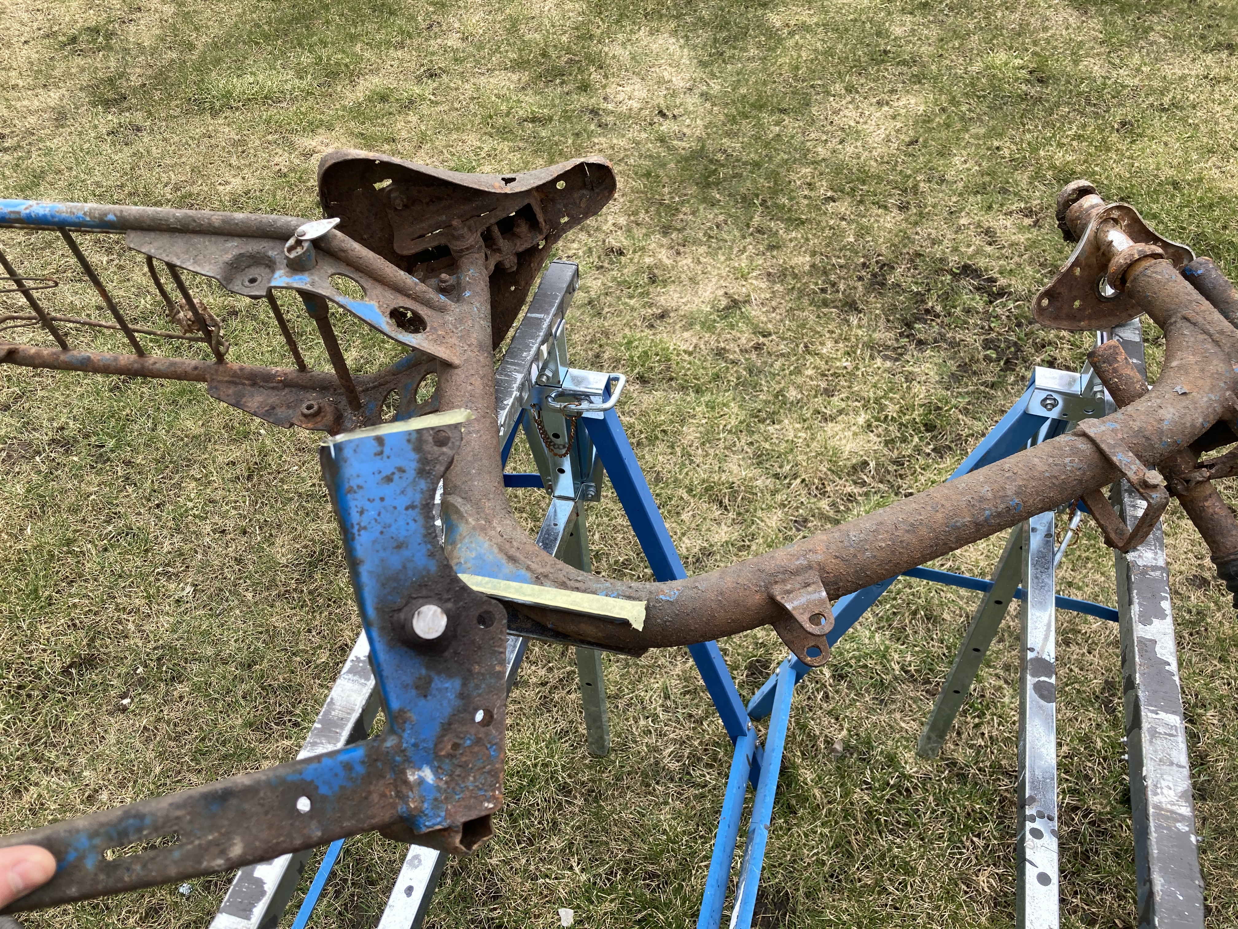

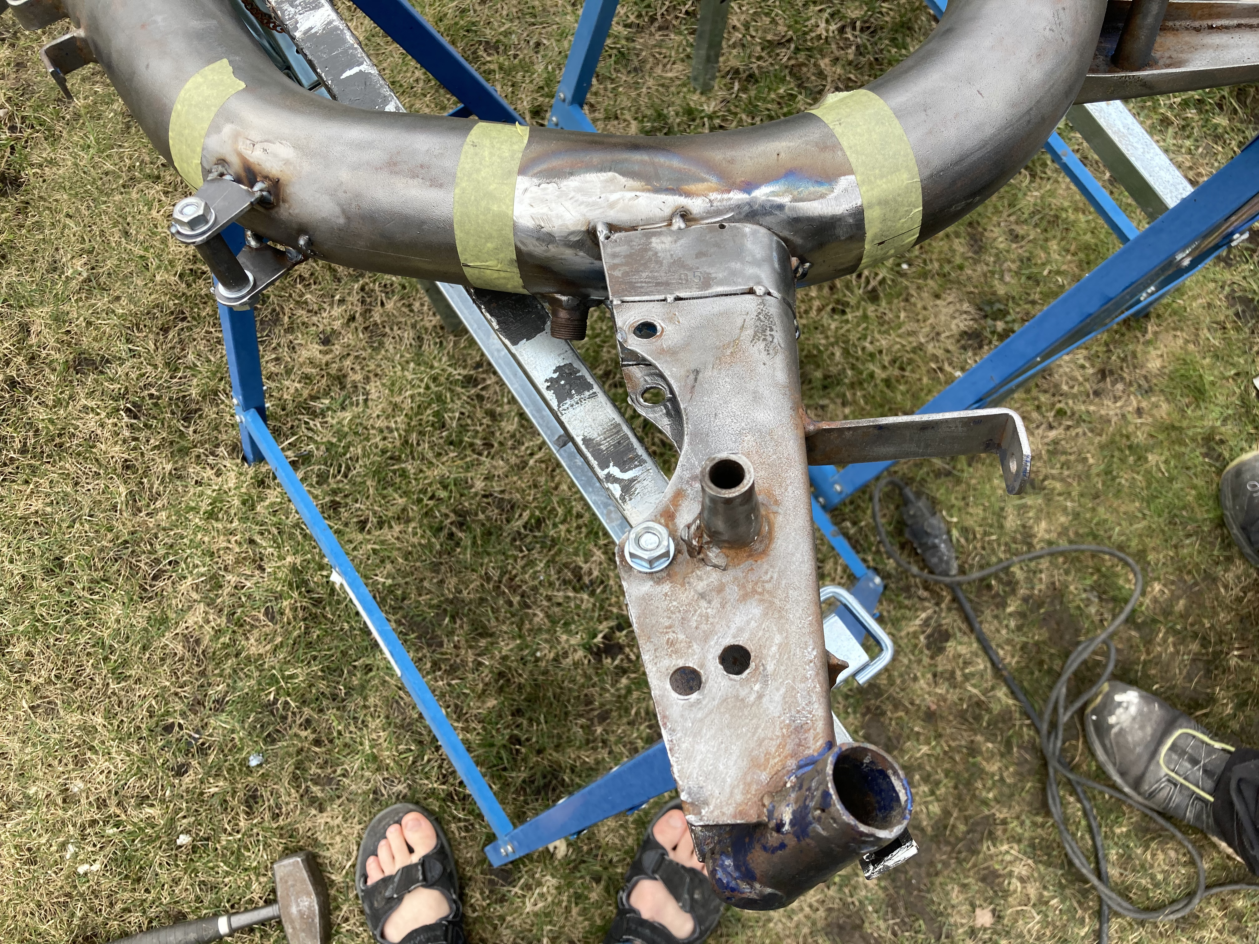

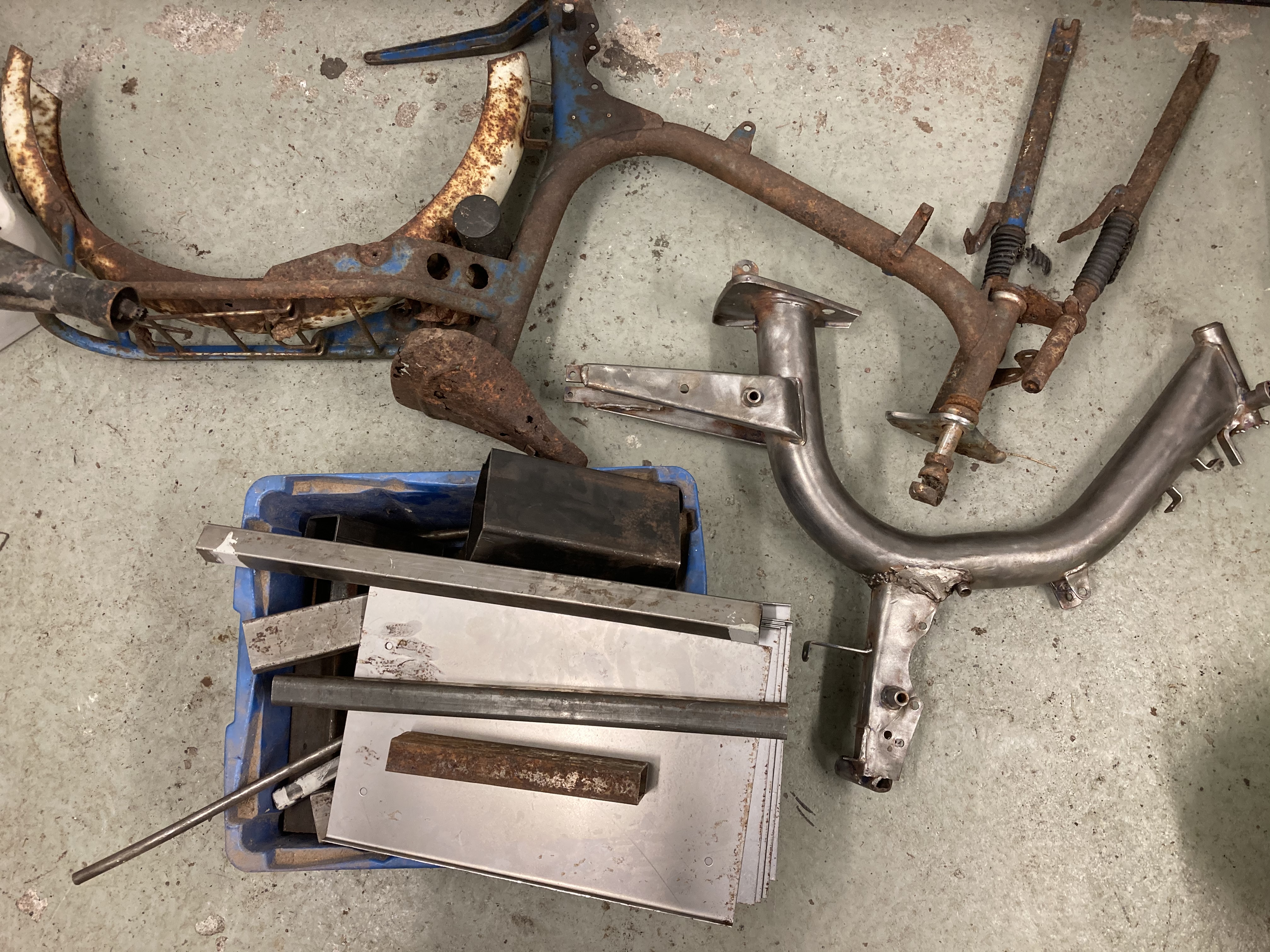

En tilltygad ram + en rostig ram + en back plåt = en Compact?

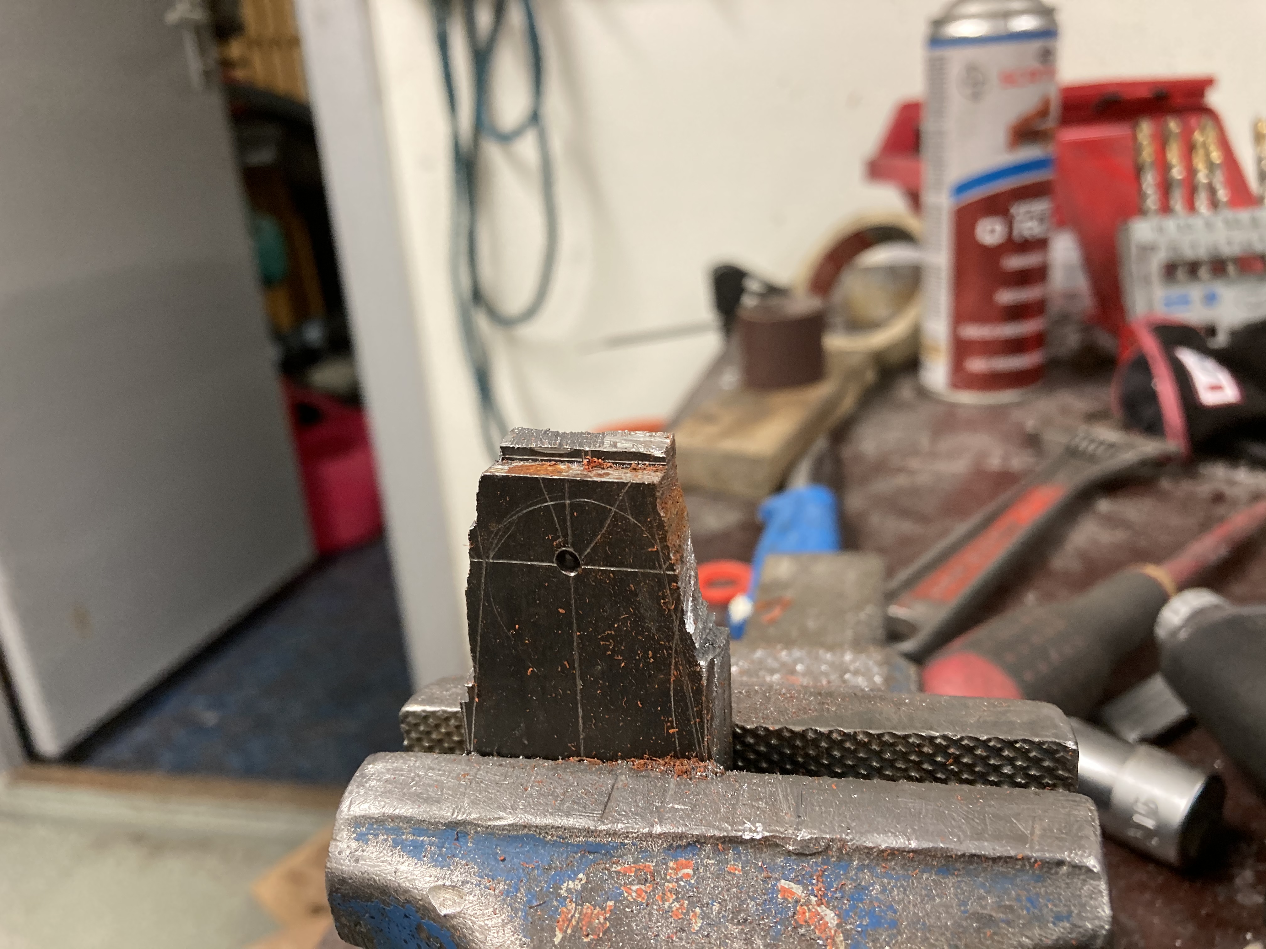

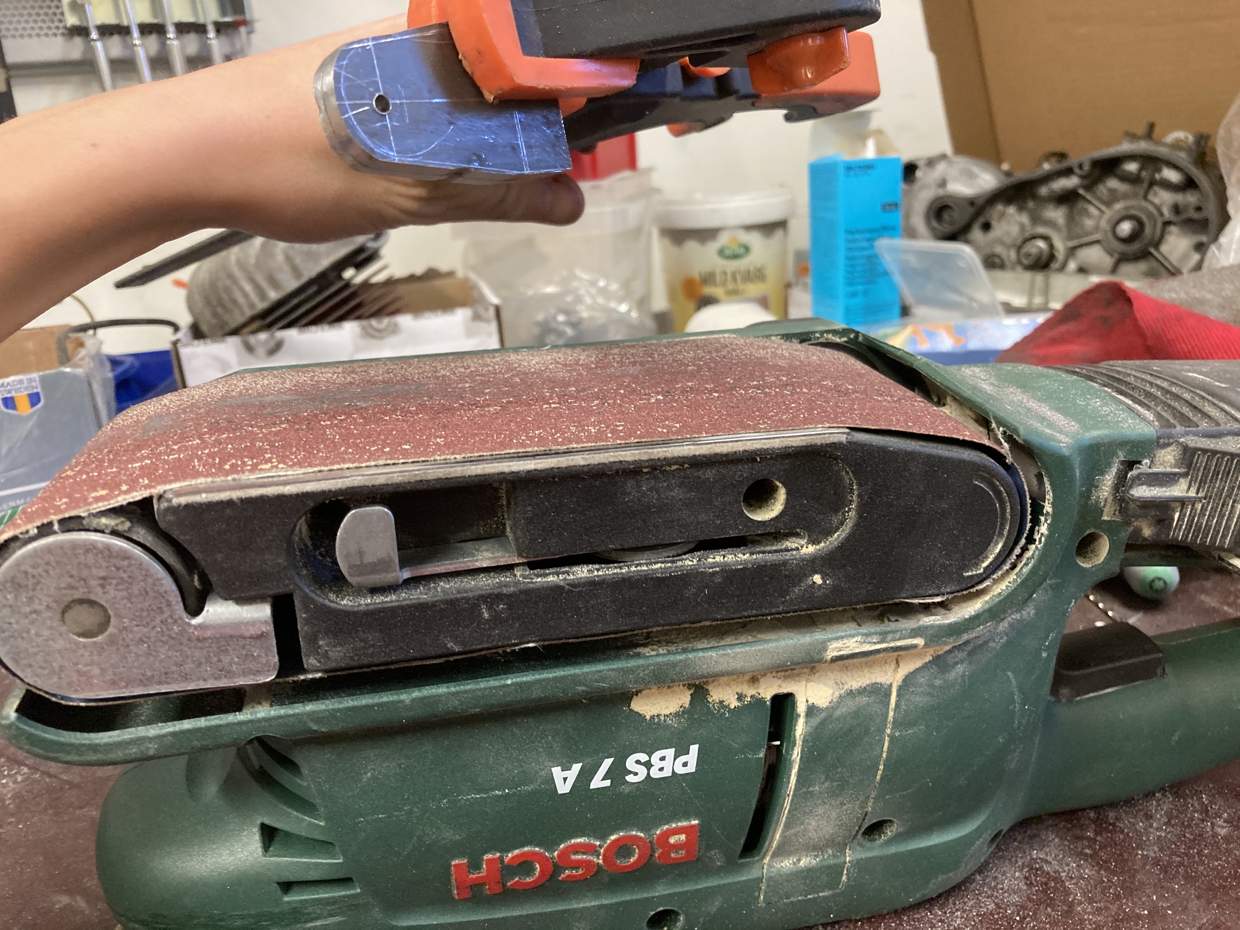

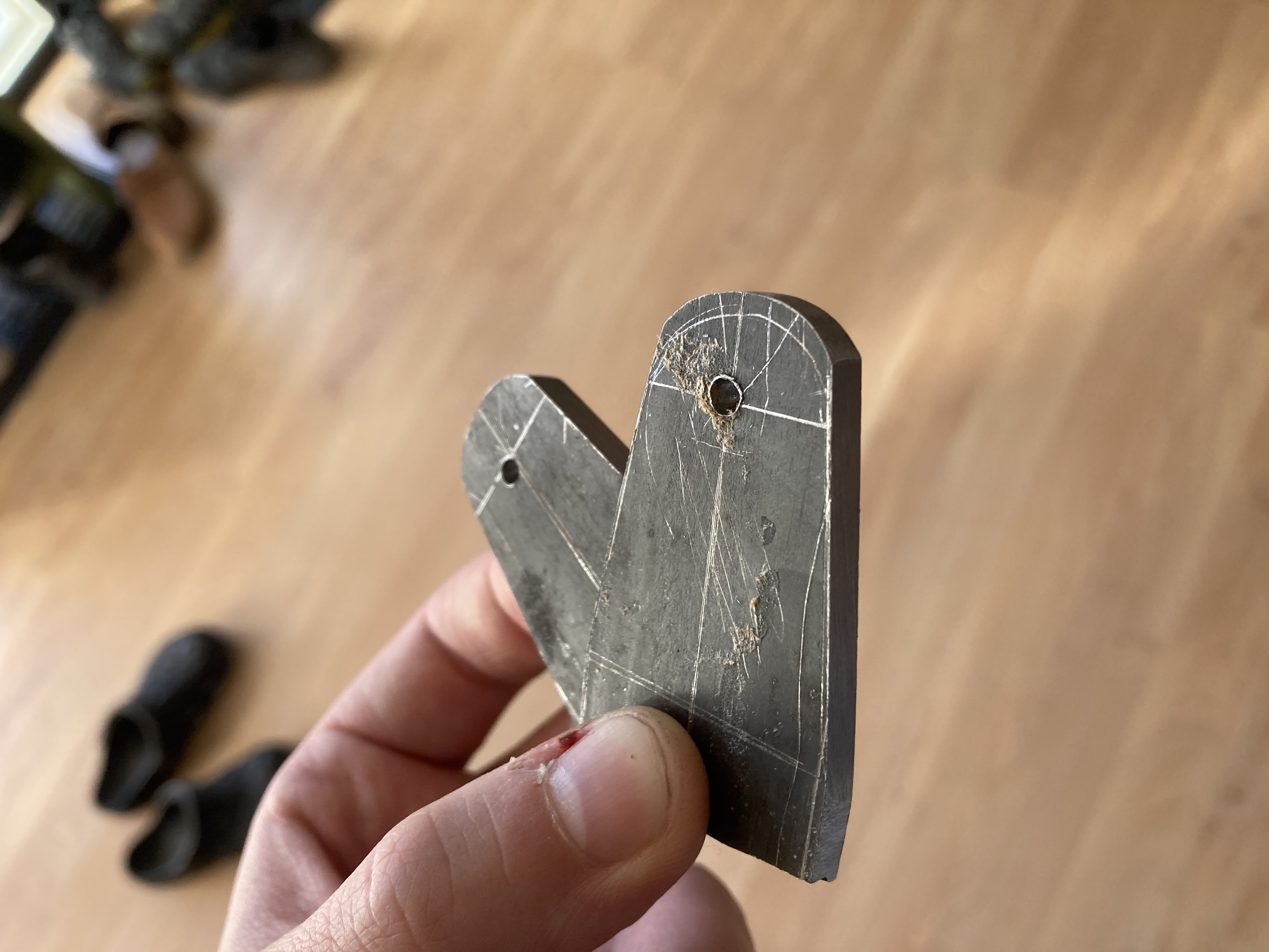

Har försökt mig på att tillverka nya främre motorfästen. Jag är ju totalt novis på att bearbeta metall och det vart inte helt lyckat. Blir en version 2 på de här.
Re: Synnerligen välanvänd compakt återuppstår
Inte så illa för att vara första försöket :)

HVA59 skrev: 05 mar 2021, 21:20 Inte så illa för att vara första försöket :)
Jadå, kunde ha sett värre ut. :D

Ja det såg lite livsfarligt ut med bandslipen där, du kanske skall försöka med en vinkelslip och en lamellskiva i stället, men det blir nog bra till slut, man måste börja någonstans :D

Det har hänt lite sedan sist.

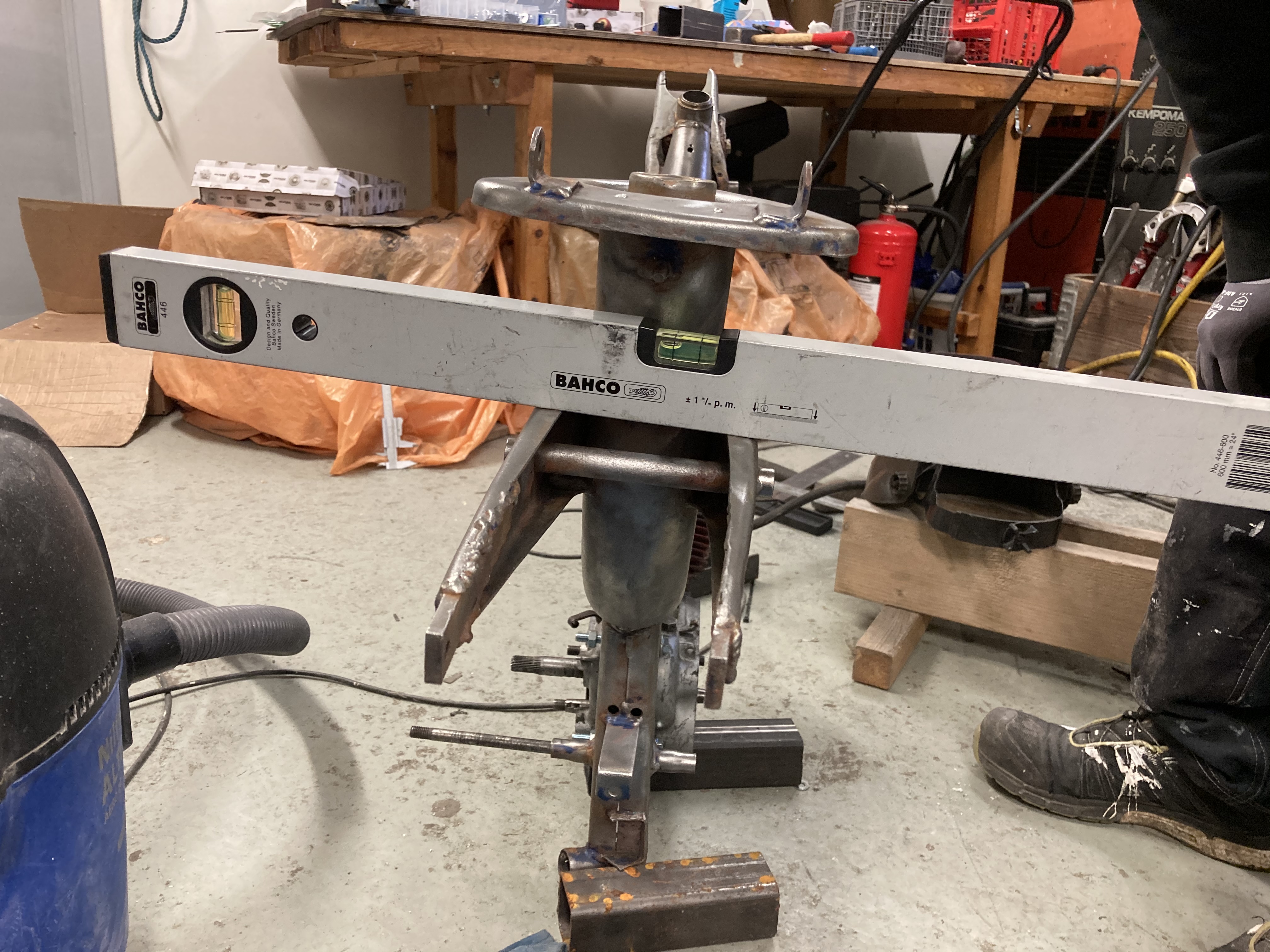

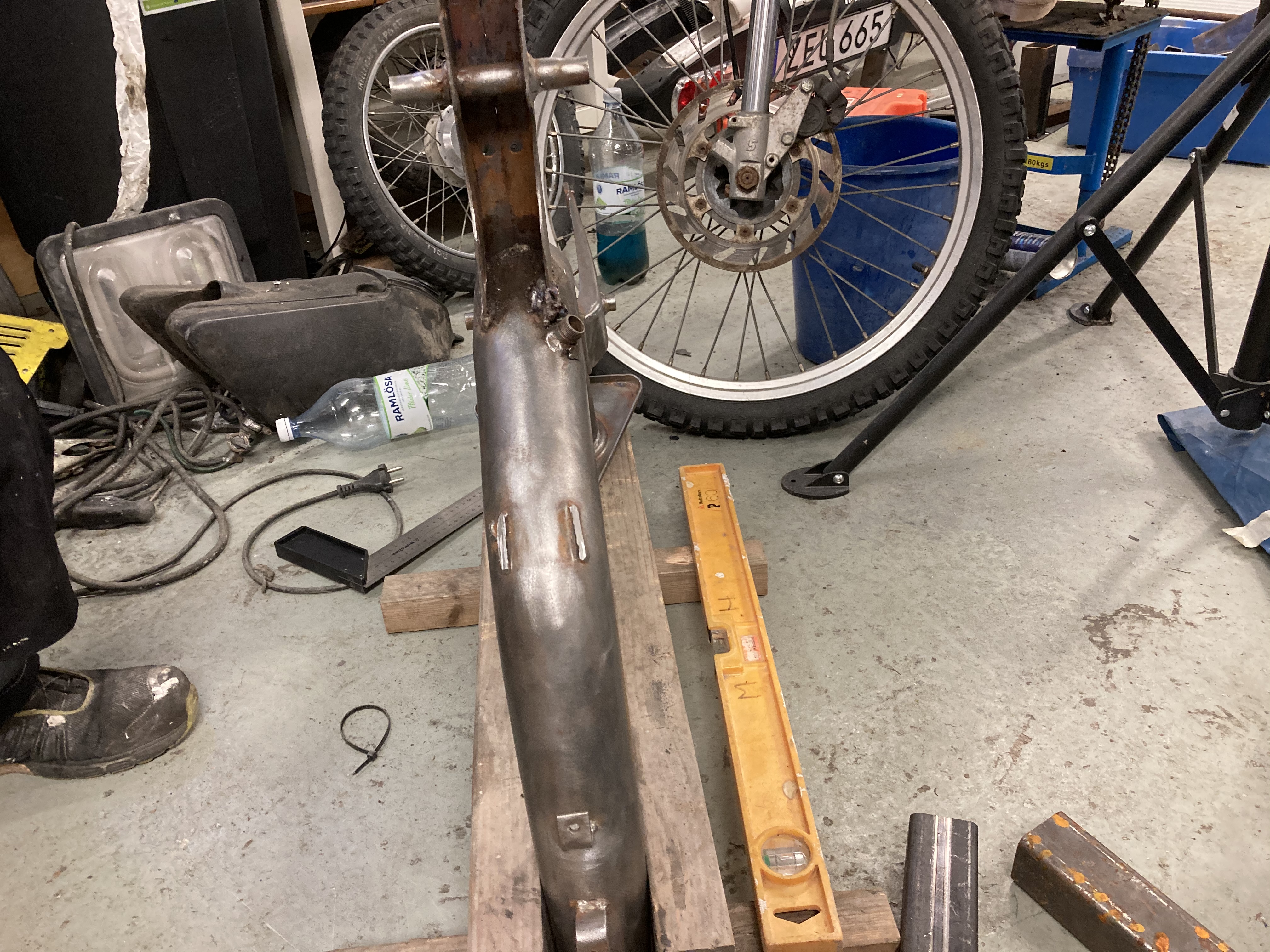

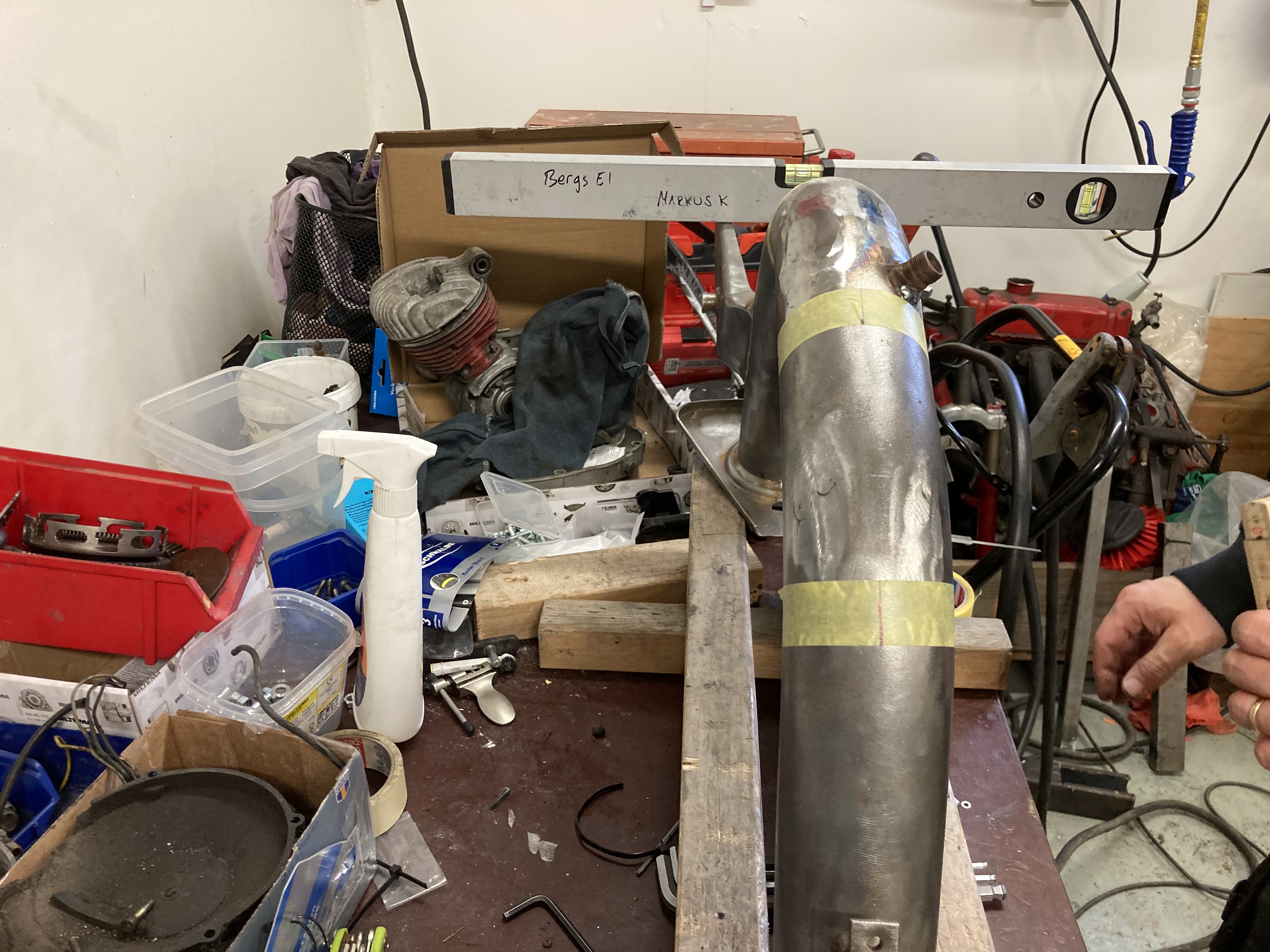

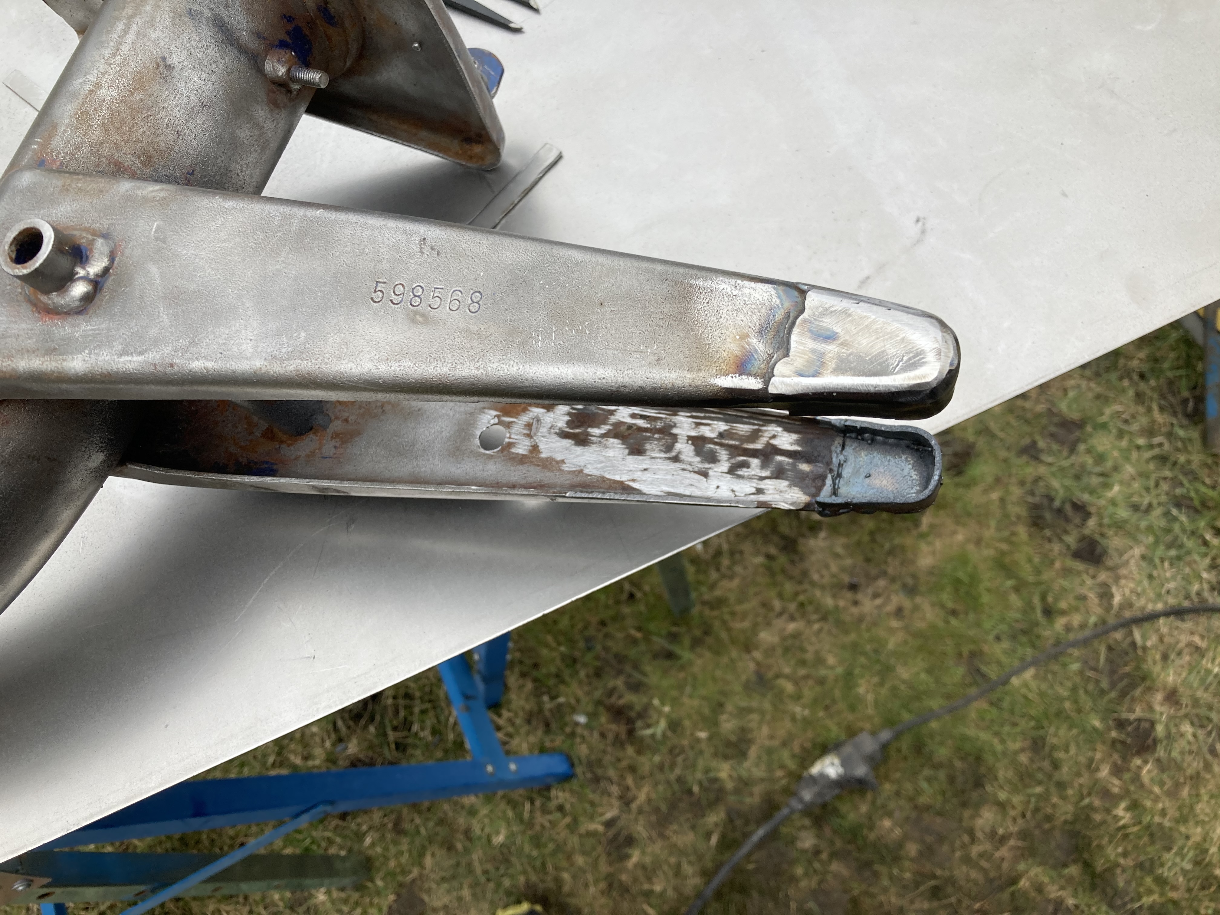

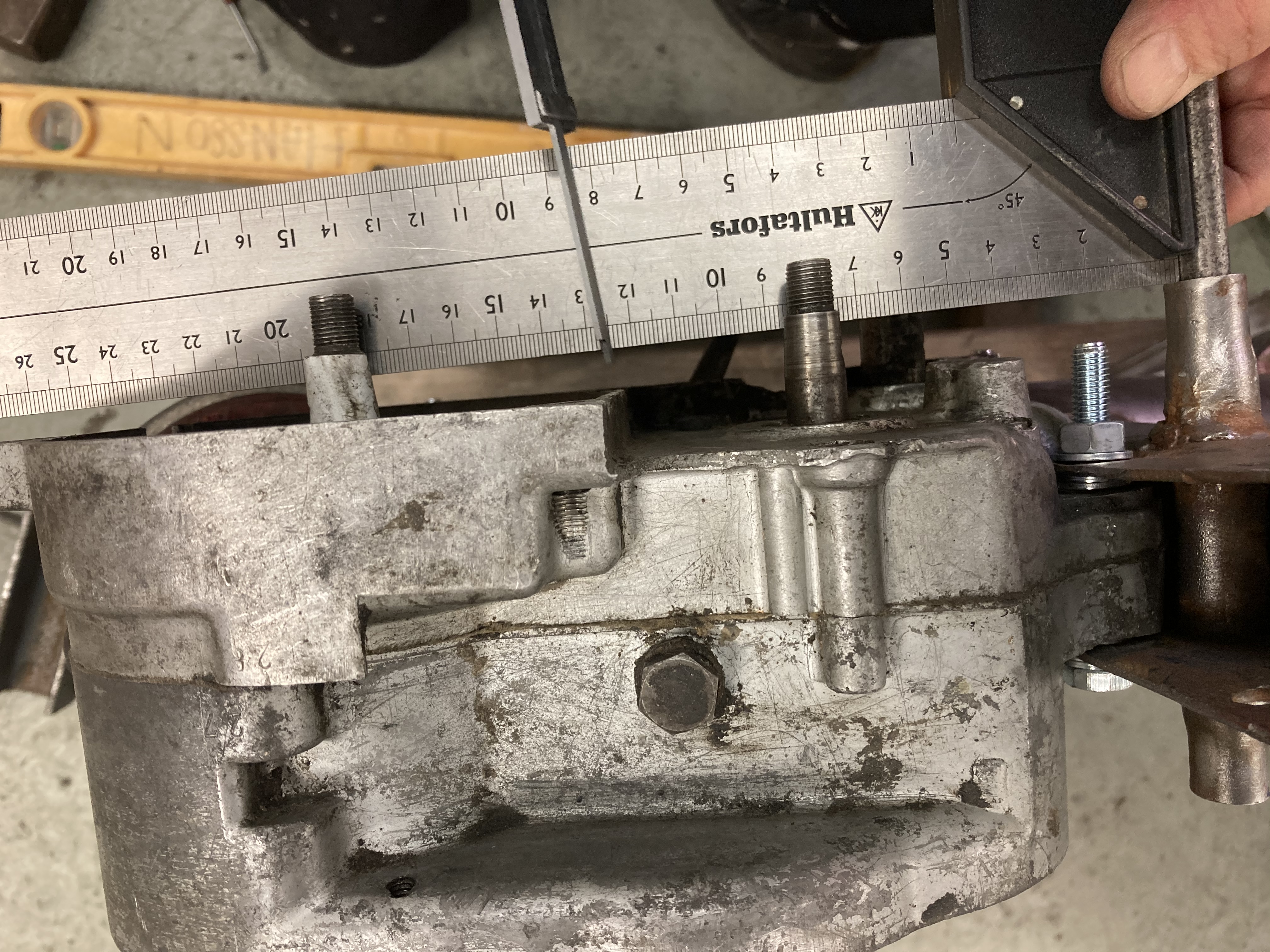

Hjälpligt riktat bakre motorfäste, gjordes genom att slå in en u-balk mellan båda sidorna och för att få till det sista tvingades vi ut plåten med gängstång och muttrar.
Det är inte så mycket som är rakt på den här moppen:
På den här bilden står motorn rakt, inte ramen dock.

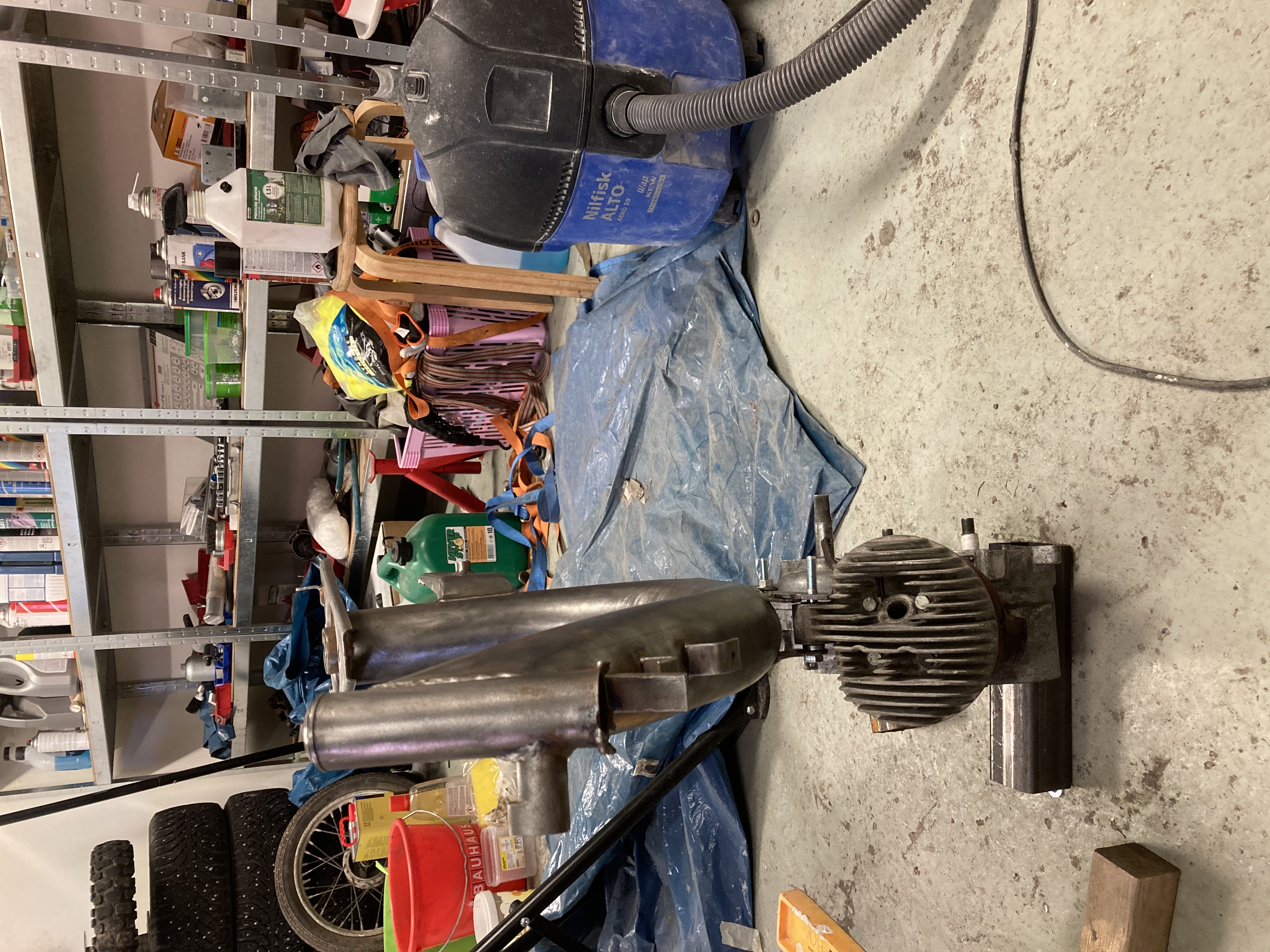

Svinginfästningen och motorn pekar inte riktigt åt samma håll.

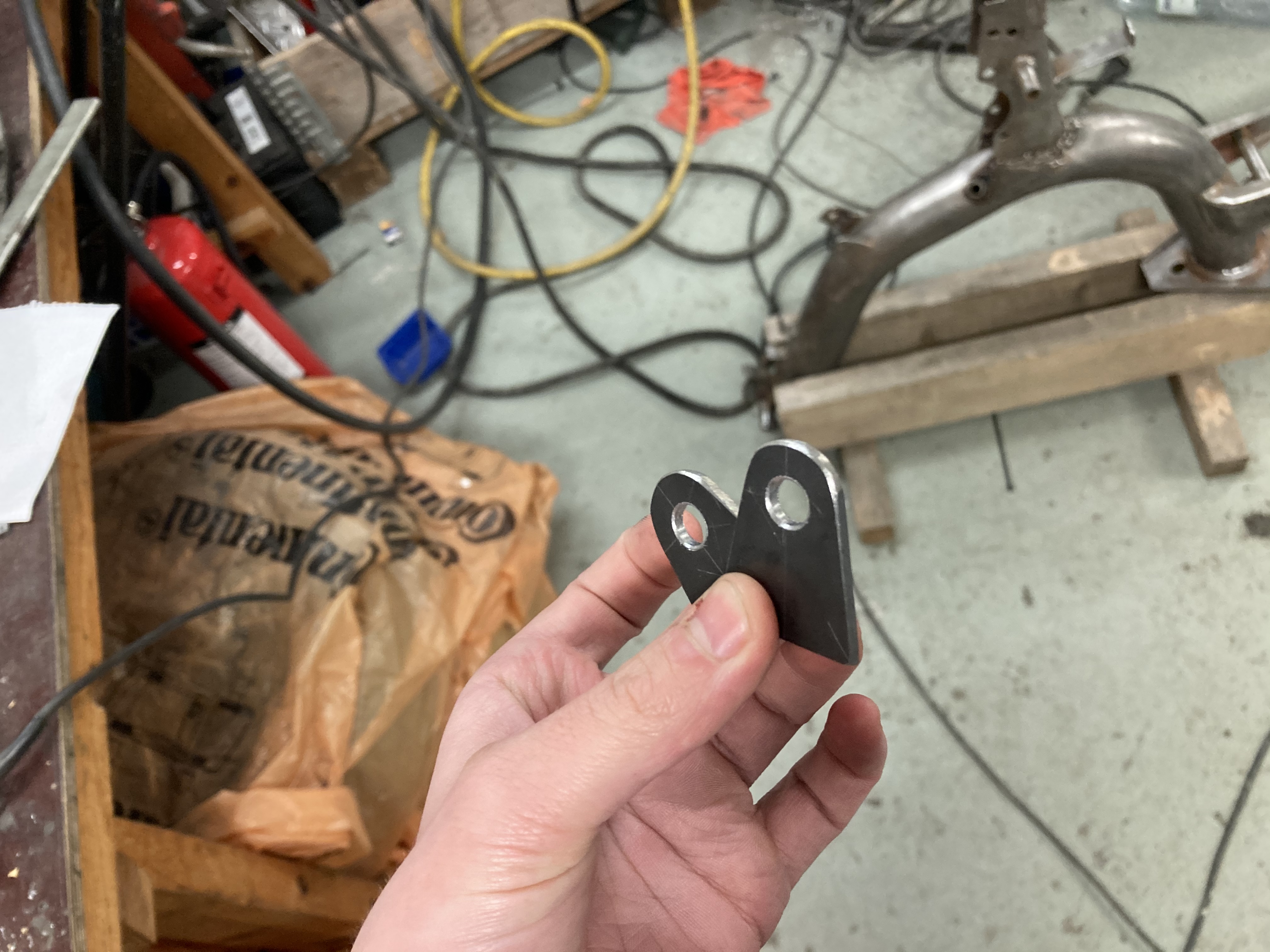

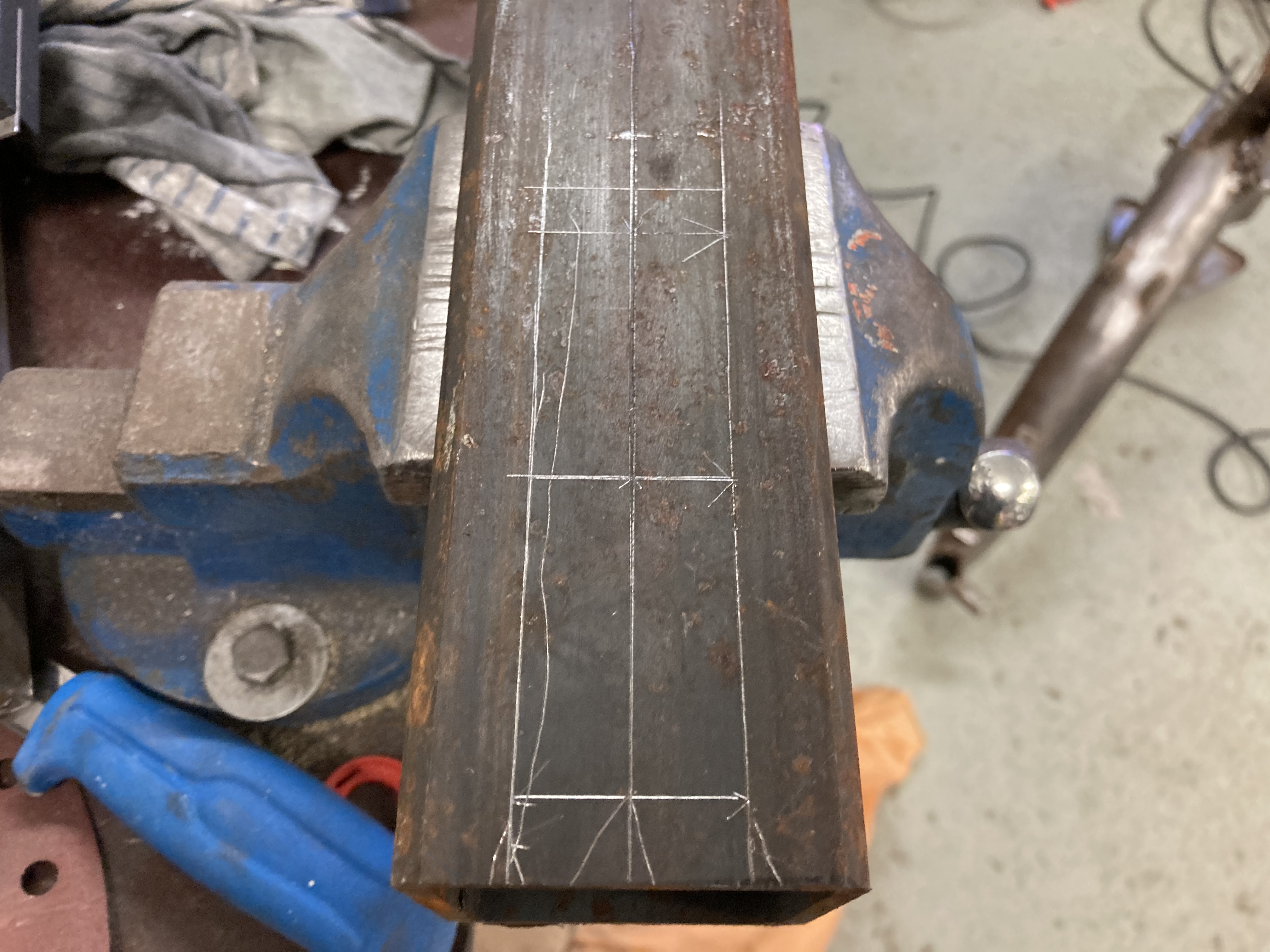

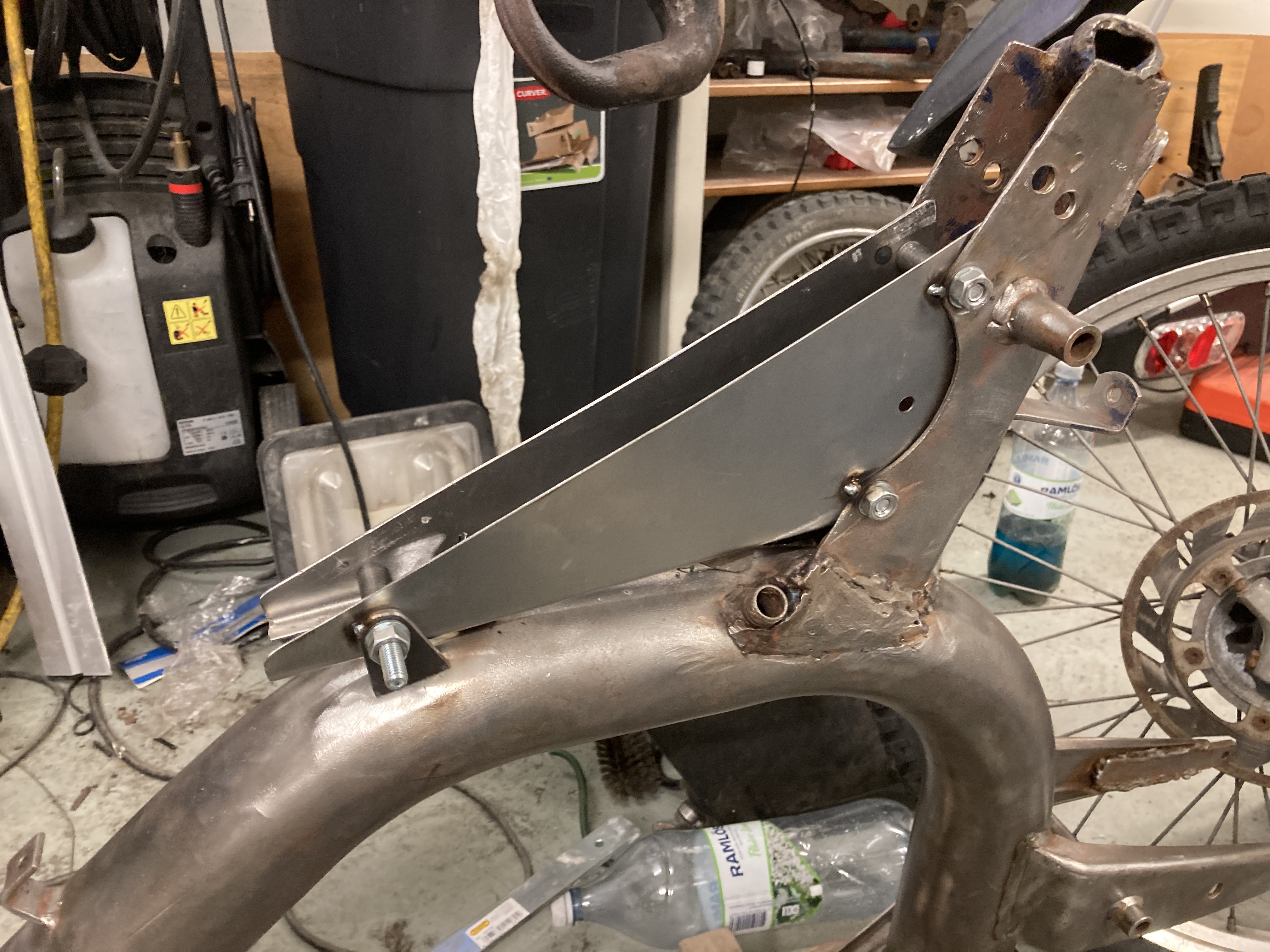

Två nya främre motorfästen:
Typisk nog så tog det bara hälften så lång tid för farsan att göra de än vad det tog för mig. Dessutom blev hans mycket bättre. :P
Och en jigg för att kunna passa in allt utan att behöva använda motorn:
Dags att börja kapa:
Vart ont om gods, fram med svetsen...
Och slipa

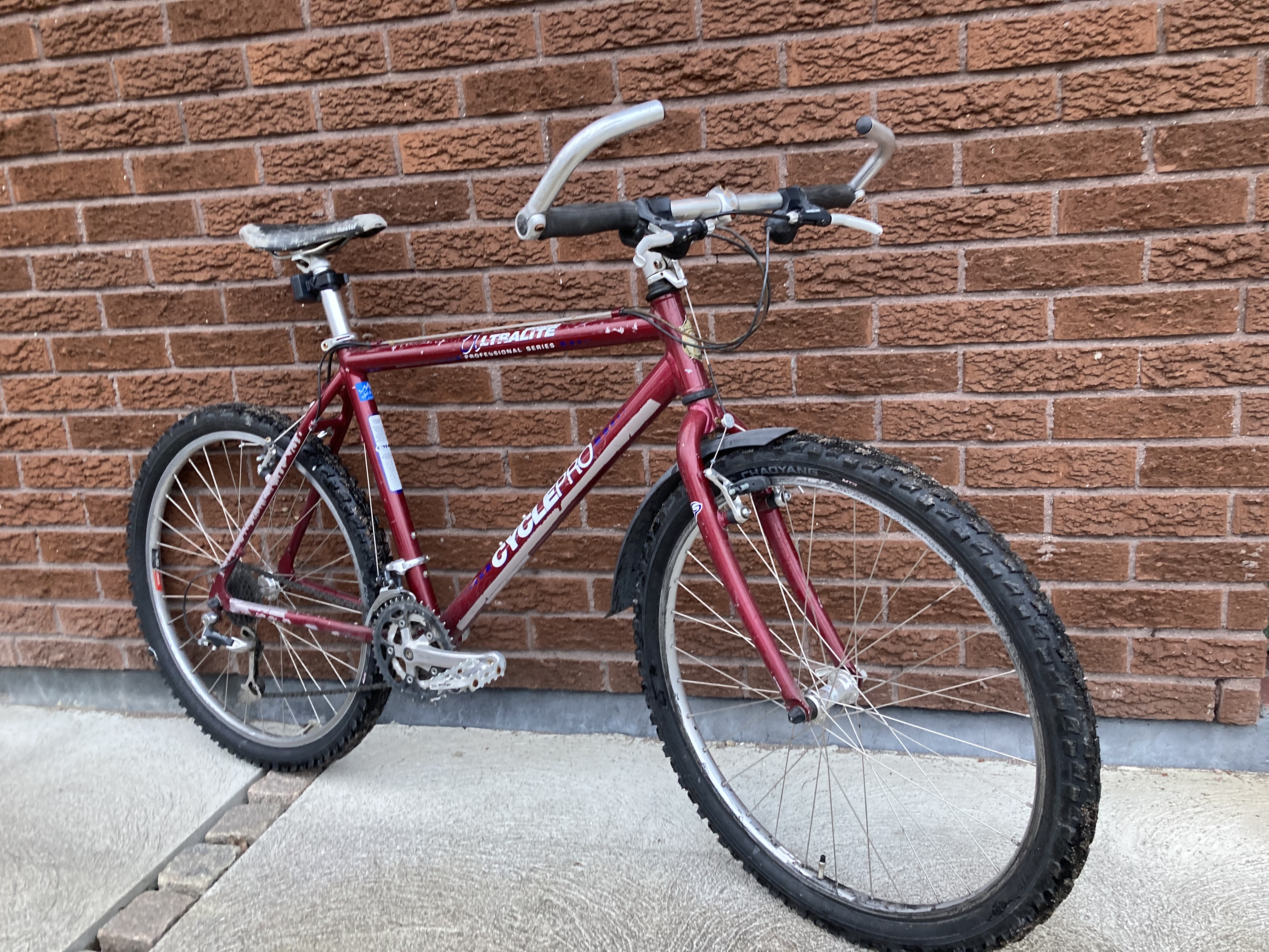

Absolut, Bianchin är helt klart en landsvägscykel. Vart kanske otydligt, så för att förtydliga så köpte jag en till cykel efter jag blev klar med Bianchin. En Cyclepro Ultralite från 94. Såg ut så här från början:
Och nu är den stukad så här:
Tror man kan kalla den för mtb :P

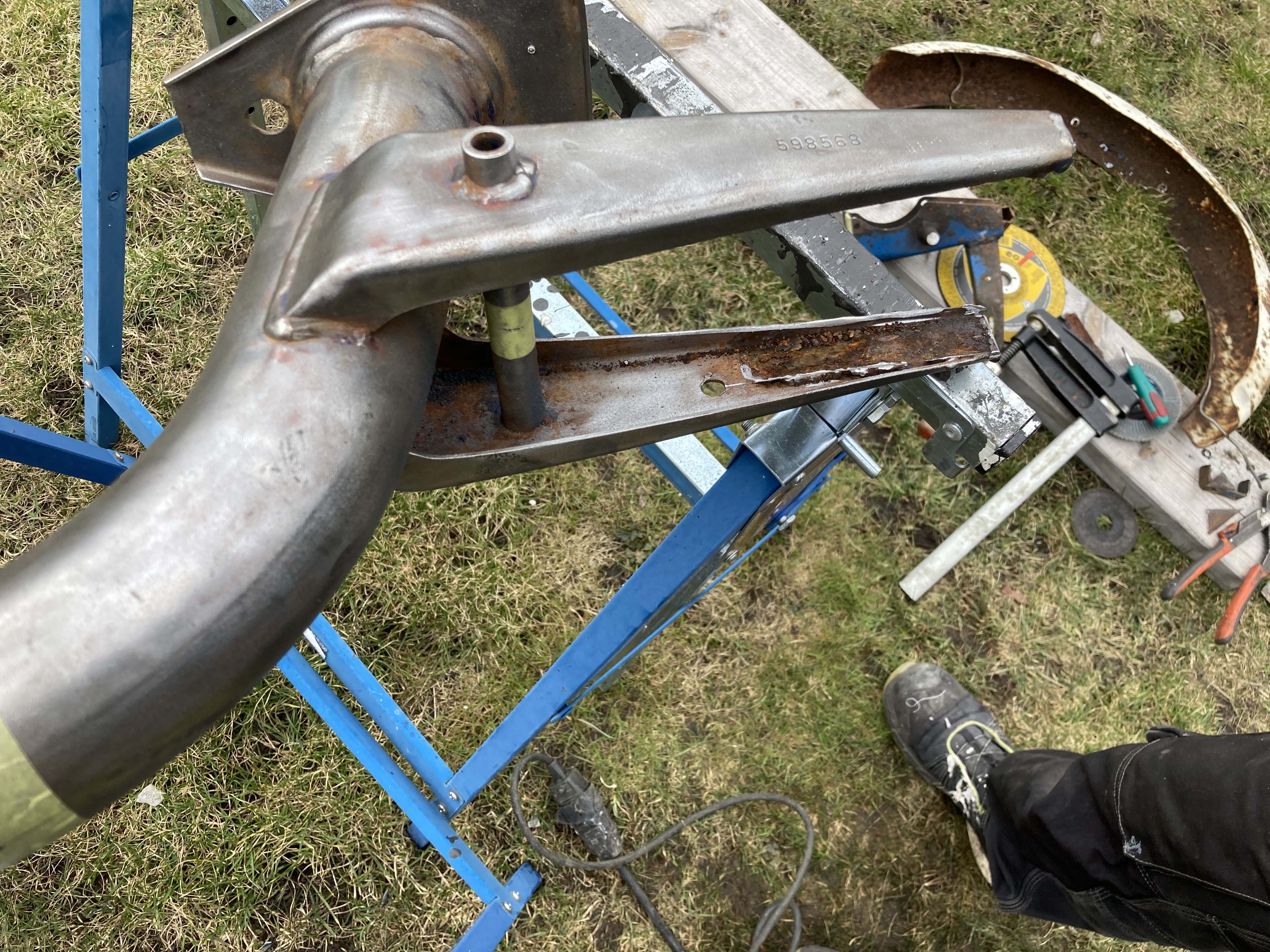

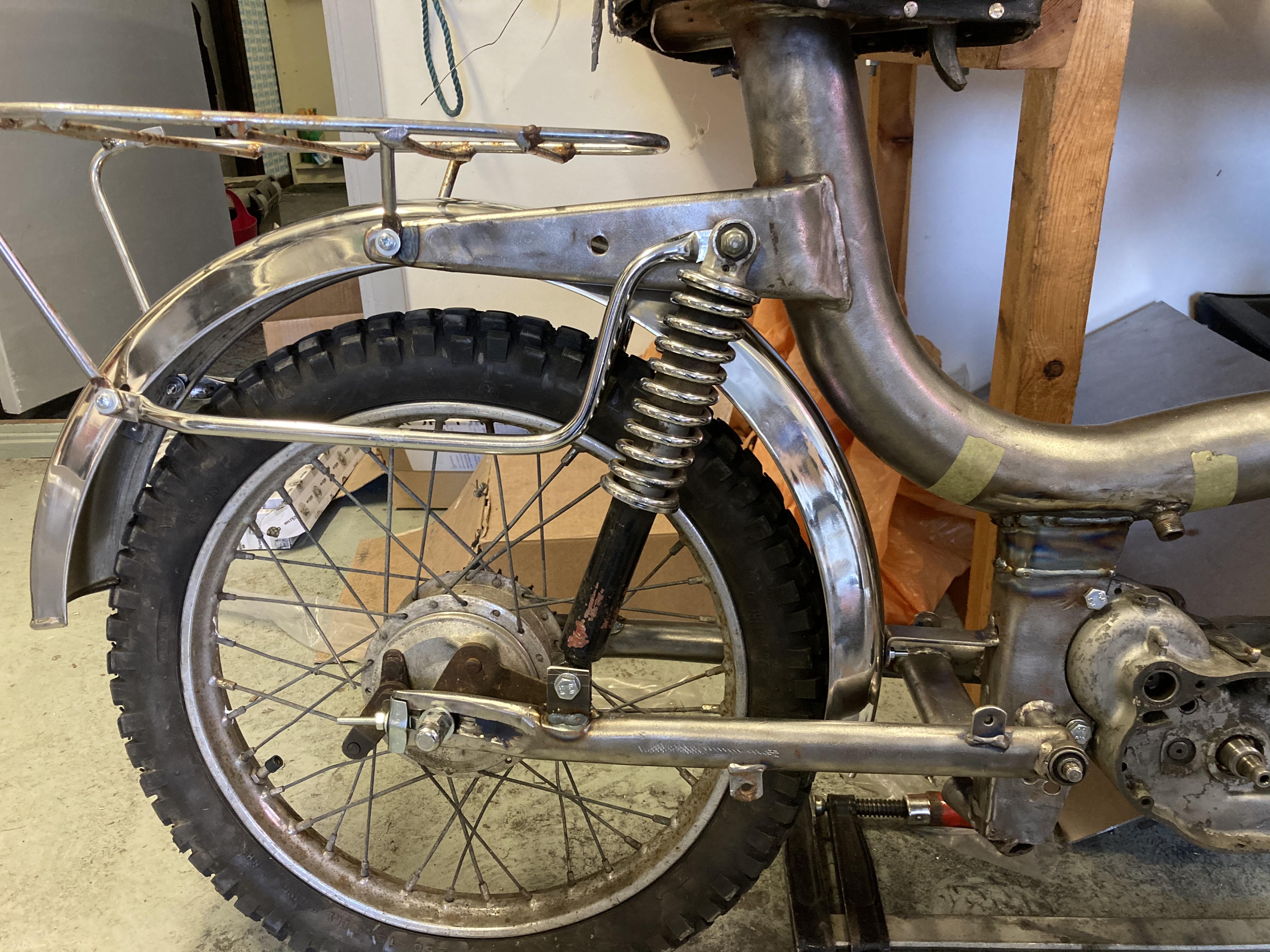

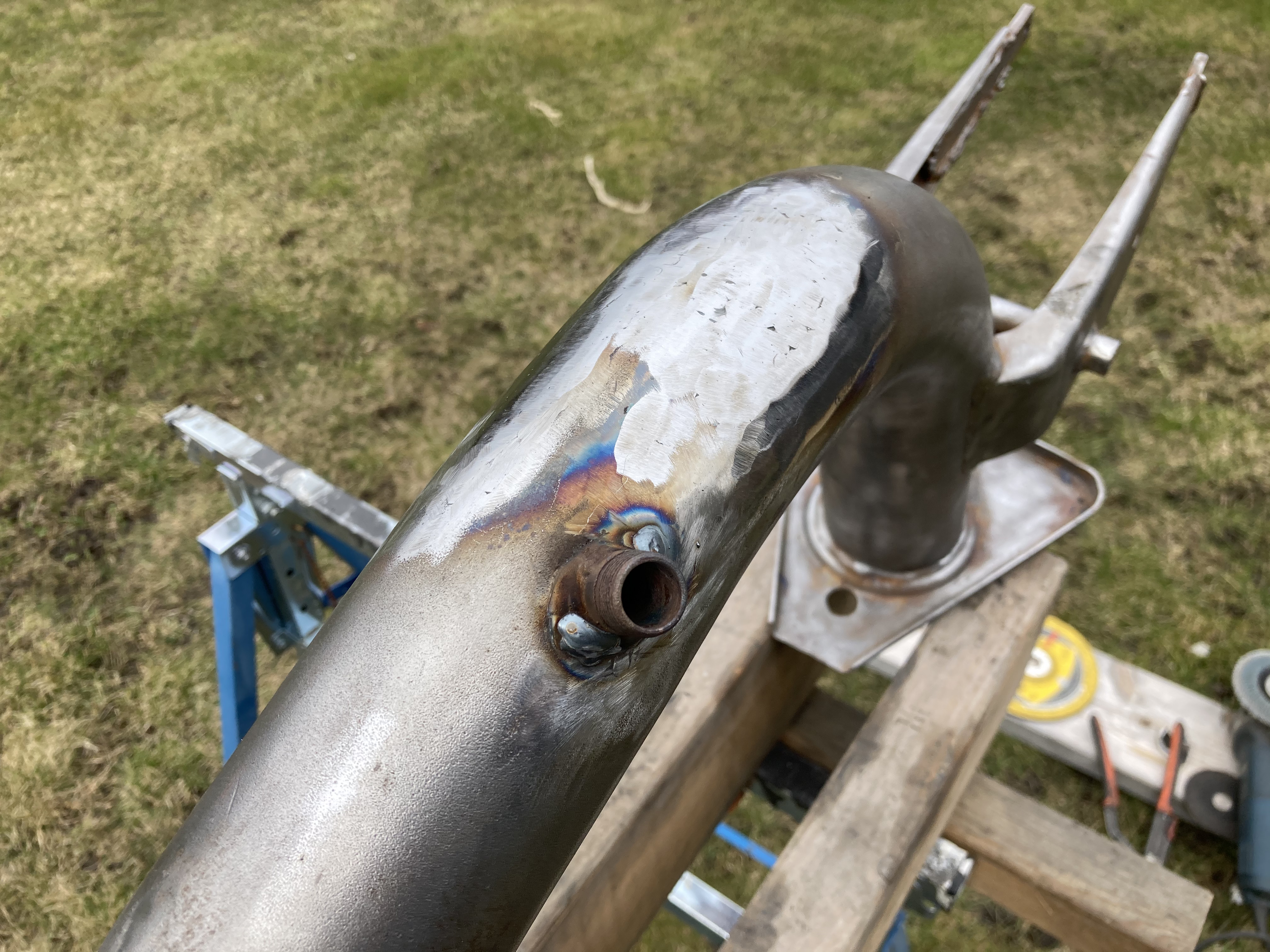

Suttit kapen i 1209an, skogsfyndet som får agera donator. Just den här biten kommer inte att användas, eftersom svingaxeln sitter hopplöst fastrostad:
Måttat in vart motortornet ska brännas fast:

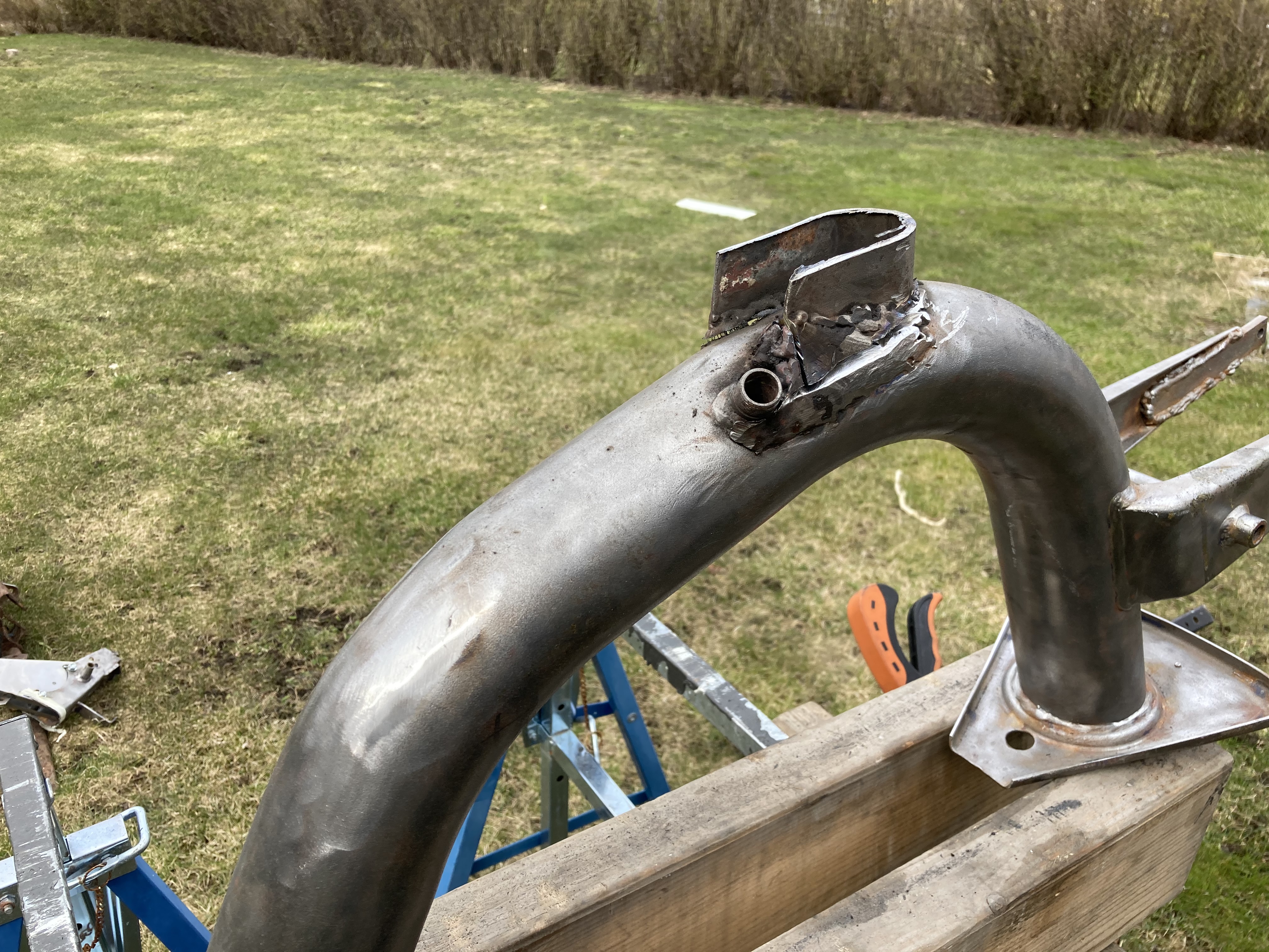

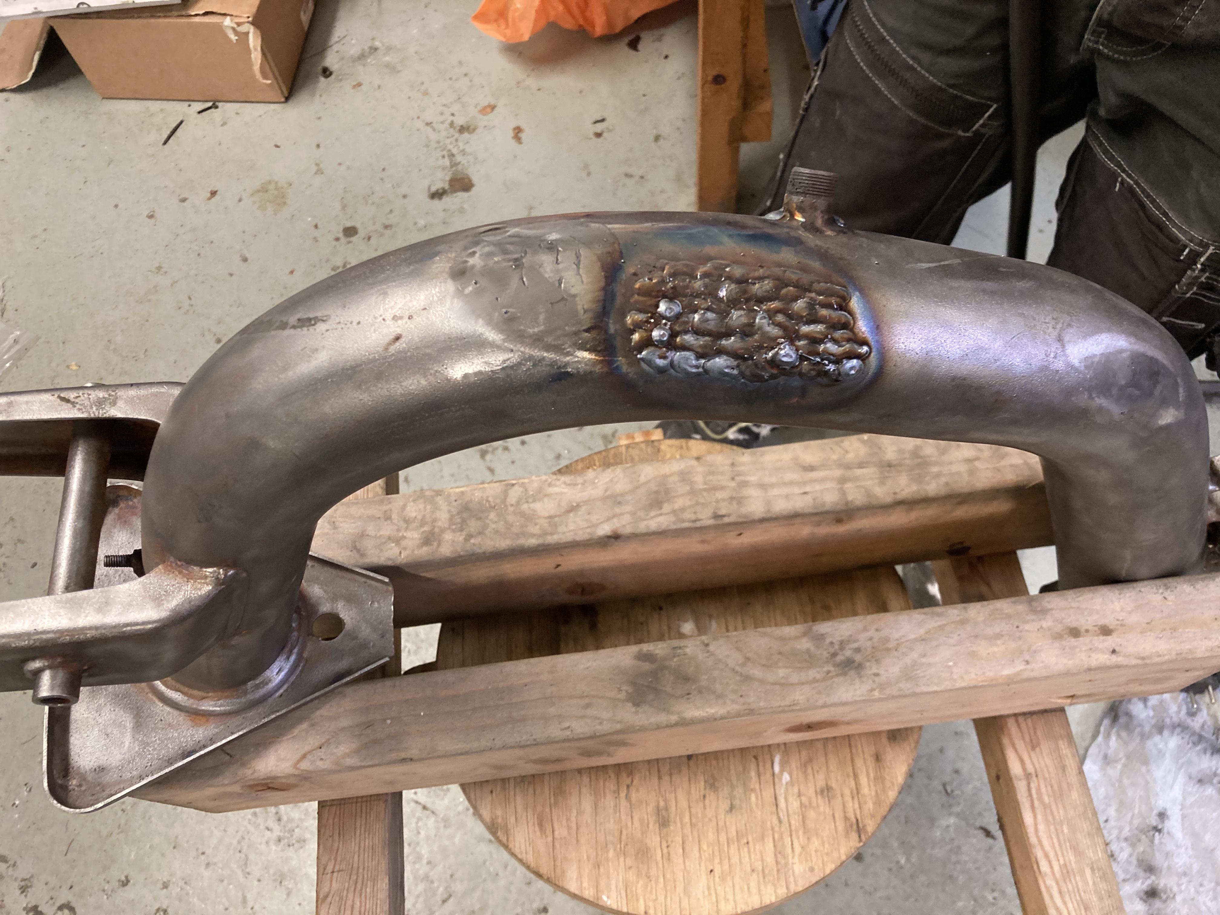

Ihoppunktat. Biten närmast ramen är från donatorn eftersom det var där någon hade härjat med svets på compacten:
Infästningen för skärm och pakethållare är ju inte heller så fager, som man kan se på ett par bilder.
Bort med skiten:
Så där ja! Ser lite bättre ut nu. Inte helt enligt hur det såg ut från fabrik, men det är snyggare så här kan jag tycka. :mrgreen:
Ska inte ta åt mig någon beröm för metallarbetet, eftersom det inte är jag som har gjort det, utan jag tackar farsan för att han kan sköta det när jag köper hopplösa vrak.
