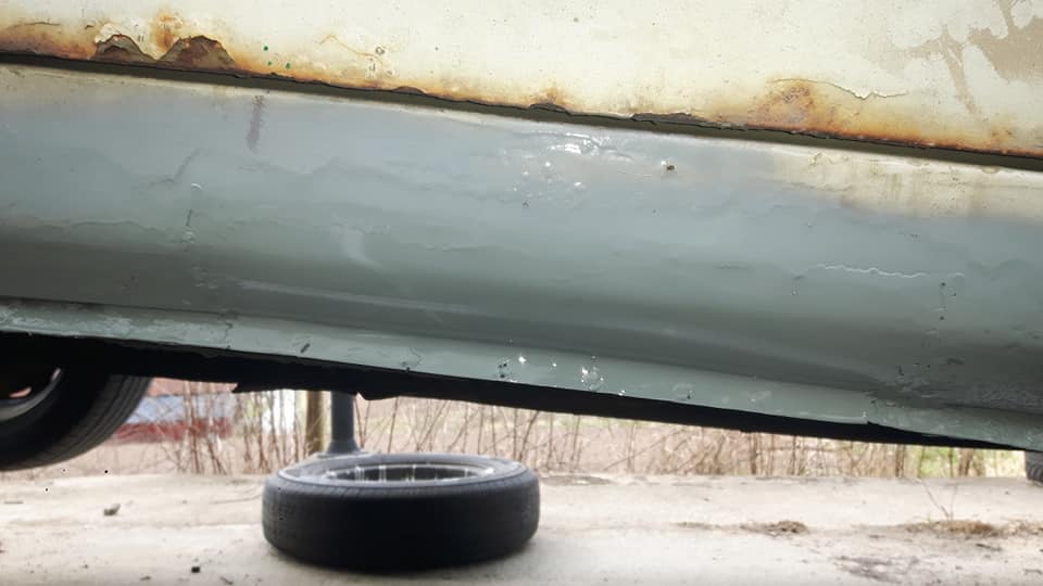

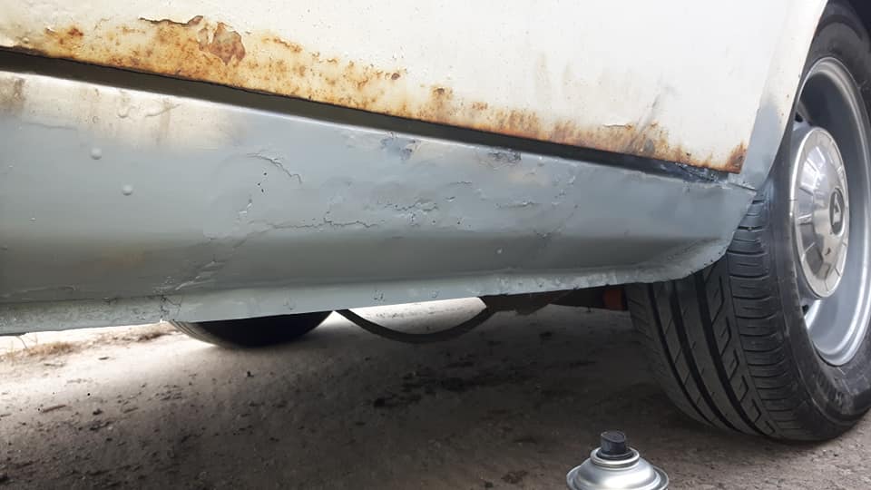

Idag i alla fall Ytterligare en bit gjord på säsongens rullande renovering...

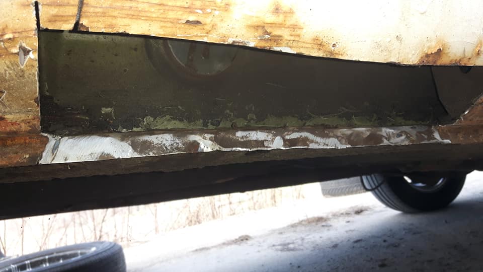

Å nu kan vänster tröskeln se sig som "färdig" eller i alla fall fram till lackförberedelser..
Men en bit intryckt tröskel och golv fixat.
Vart lite klurigare rikta än jag planerat ändå vart plåten friskare än jag trodde.
Men efter en lyckad kombination av arbete med rörtång, polygrip, hammare, mothåll så vart det till sist riktigt bra.
Sen vart det bara lägga i en bit yttre tröskel också slipa svetsar och lägga dit lite tillfällig färg.
Ja passade på slipa färdigt övriga svetsar från tidigare i veckan.
Totalt sett vart det en hel del med att få till tröskeln men turligt nog är andra tröskeln bra mycket bättre.

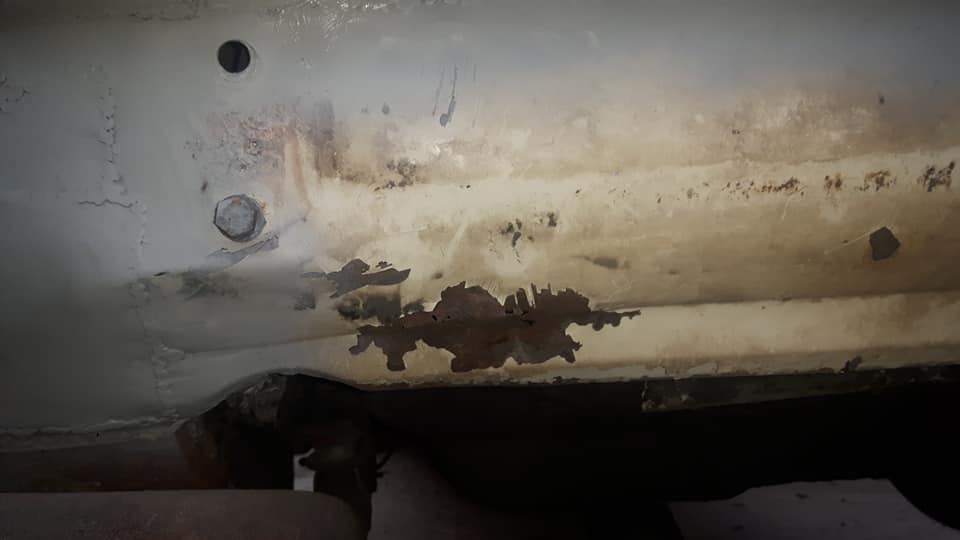

Såg ju lite rost i hjulhuset, när bakre delen av tröskeln svetsades. Blir säkert ytterligare lite när det knackas över lite noggrannare.

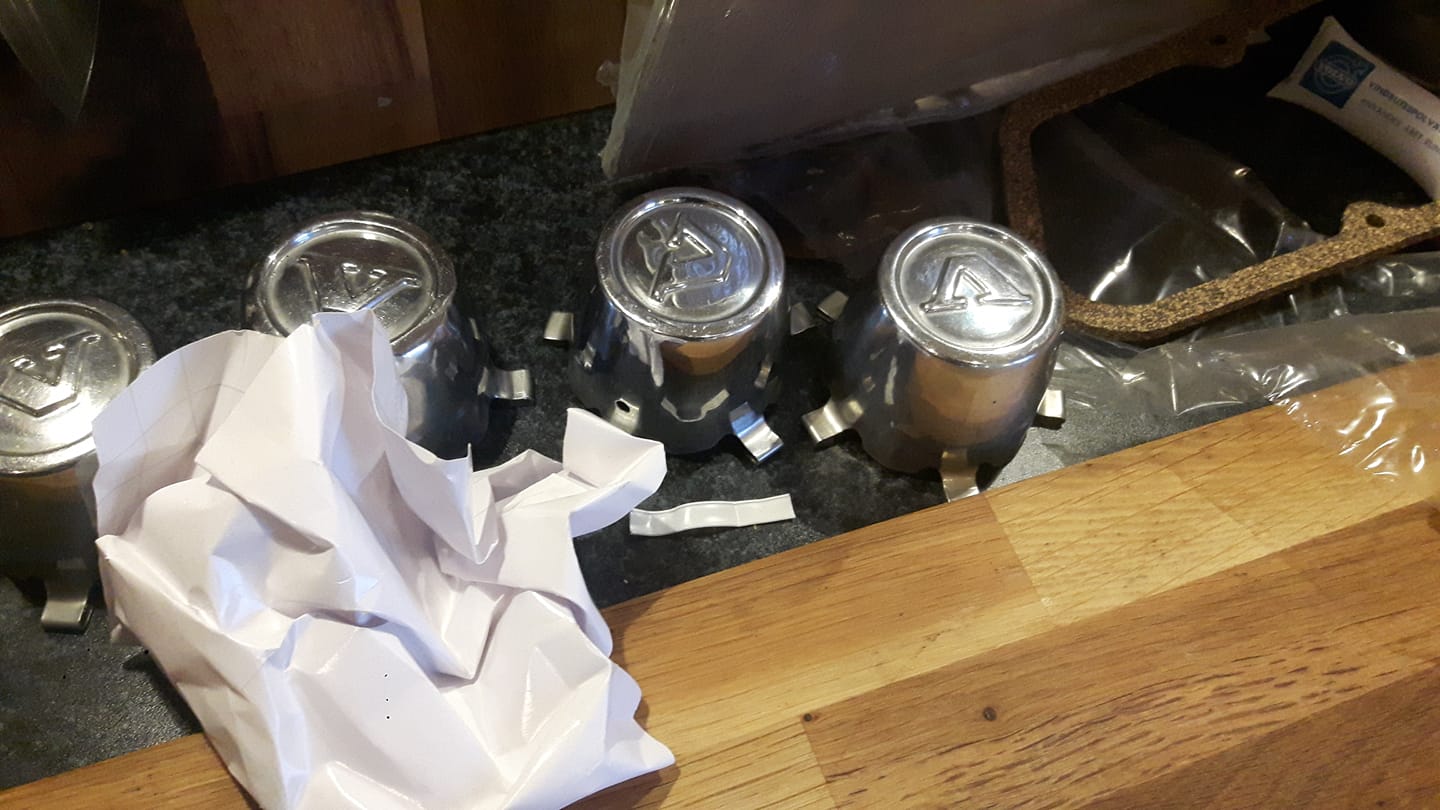

Sen traderades det hem fyra centrum kåpor tänkte kombinera dem med kromade mutterkåpor i plast tror det gör sig med fälgarna.

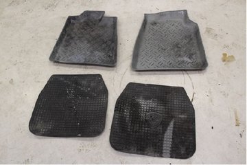

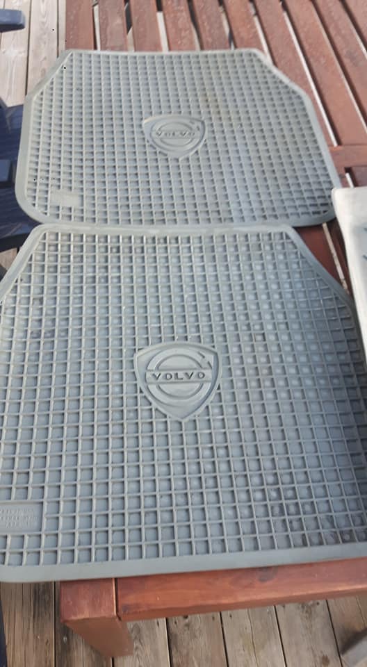

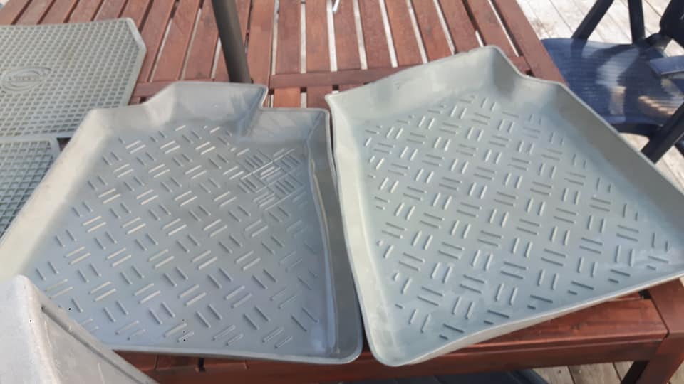

Sen fick jag hem ett fynd i form av bra gummimattor. Fortfarande förvånad hitta friska sådana till en såpass vanlig veteran som 140 på bildelsbasen.
Sotiga sot-skadade var de och troligen därför de ännu fanns kvar osålda Ja kanske i kombination med att frammattorna inte var "original" utan "bara" märkesanpassade tillbehörs Rensimattor.. Ändå mer än nöjd för friska mattor svårfunna idag
sotiga och fula var det ändå när bilden synades sågs de vara i bra skick så konstigt de fortfarande fanns kvar..
men vart dugliga efter en omgång med skurborste. Går ju få bättre om man önskar gnugga en gång till. Men vad tusan ska ha skorna på dom så duger gott.
Gillar extra mina djupa Rensi mattorna fram där det alltid samlas skit i drivor. Såg även att de klurat till det och satt extra slitskydd för gasfoten borgar ju för många fler års användning.

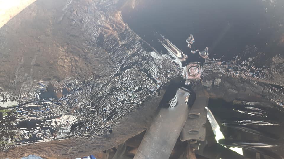

Jobbat på en hel del med Greger. Så sakta men säkert ger det resultat...

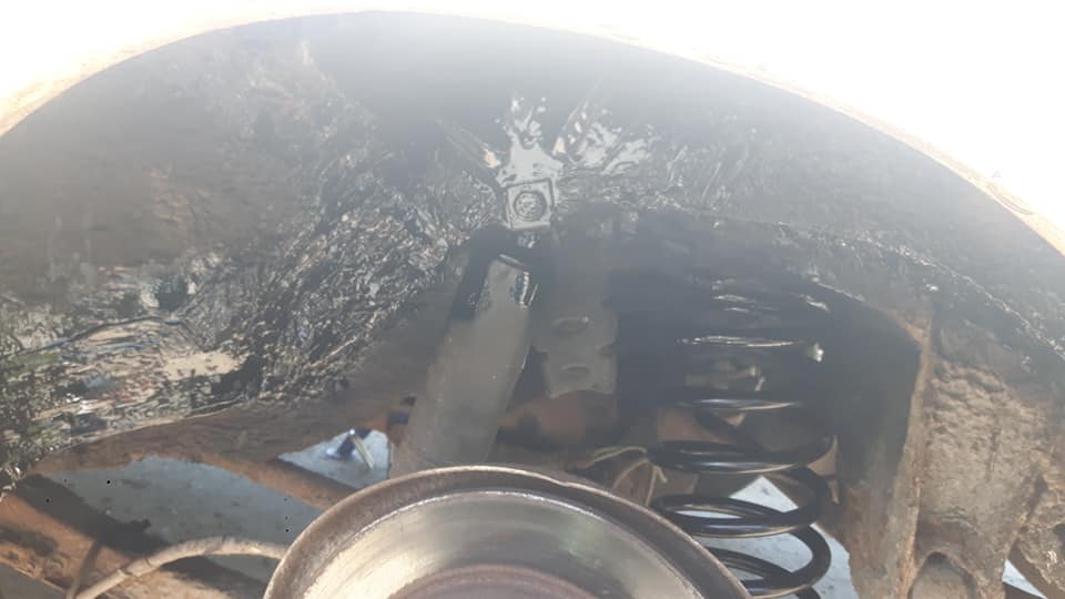

Nu fått svetsat färdigt vänster sidan! Japp vart bra mycket mer där än önskvärt så hjulhus fick sig ett nytt domkraftfäste och en hel del mer plåt.
Baljan vart ingen höjdare den heller. Å borde väl varit bytt sen vart det ett nytt stänkläppsfäste på det..
När jag ändå höll på fick det bli ett par nya fjädrar också si så där 15 gummimellanlägg skvallrade rejält om att det var på tiden..

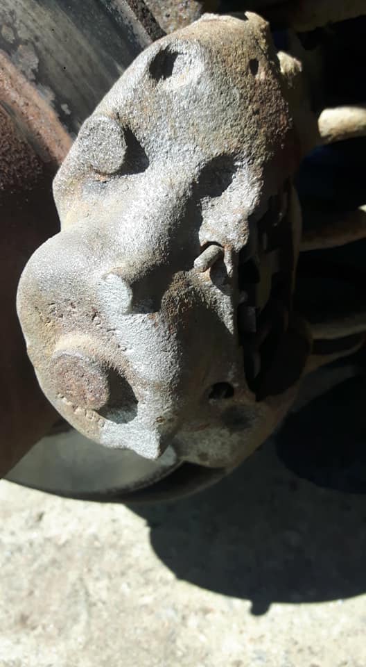

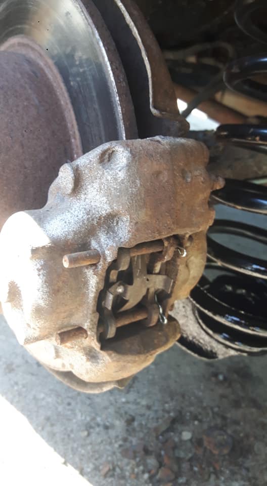

Ändå utöver svetsjobb har de vart lite halvintressanta broms bekymmer.
Har tjutit riktigt ljudligt om vä bak broms. Insåg att det satt ate sprintar och de hängde på trekvart halvvägts ute knackade tillbaksdem för att se att den insmalnande delen inte satt som den skulle.. Jaja tänkte det är väl fel monteringssats och beställde till girling i stället.
Ja de smalare Girling-sprintarna passade än mindre. Insåg att det var Ate ok som någon gång fått uppborrade hål till sprintarna..
Så fick lösa problemet det vart en liten mix av delar.. Belägg ATE samt fjäder kombinerat med sprintar från girling men till framok... Ja kan ju korta sprintarna men känns inte så viktigt funktion finns belägg sitter bra fast och tjutande upphört..
Hade bara fått ordning på tjutet bak när det började skrapa höger fram i stället... Så plockade bort framdäcken och kikade lite...
Såg att det stämde ena backen gick på stålet och den andra var rejält snedsliten typ 2mm belägg på ena sidan och slipad som en kniv till typ 5mm på andra sidan. Tänkte fan här lär minst en kolv sitta utav helsike.. Döm av min förvåning satt inte det minsta kunde pressa tillbaks kolvar med handkraft och enbart de gamla backarna som hävert.. Dock lämnade damasker mycket att önska så en ok-renovering kommer men ett klart senare bekymmer. Jaja nya klossar och bromsen vart perfekt..

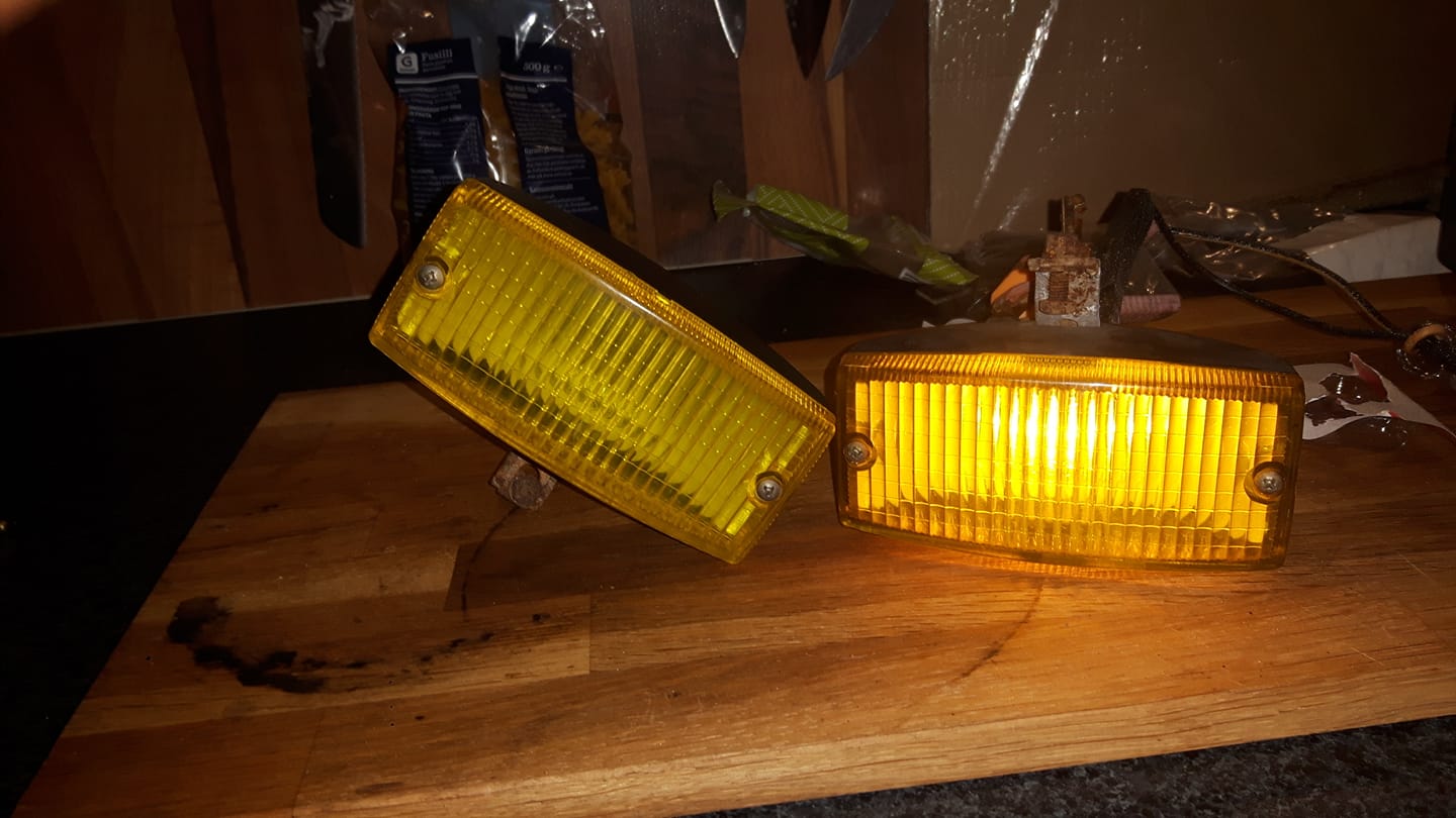

Sen fick jag fatt i ett par dimljus som fixades till med lite rengöring och Kromfärg på reflektorer vart klart trevliga funderar dock på montera 5w lampor och använda dem som positionsljus i stället för varselljus. Hur som blir väl monterade vart det lider..

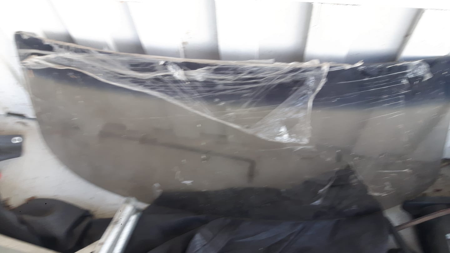

Nästa del till upphittad vart en ny framruta fabriksny och blåtonad sådan och nix inga repor bara skyddsplast i skabbigt skick..

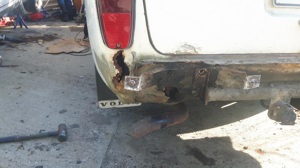

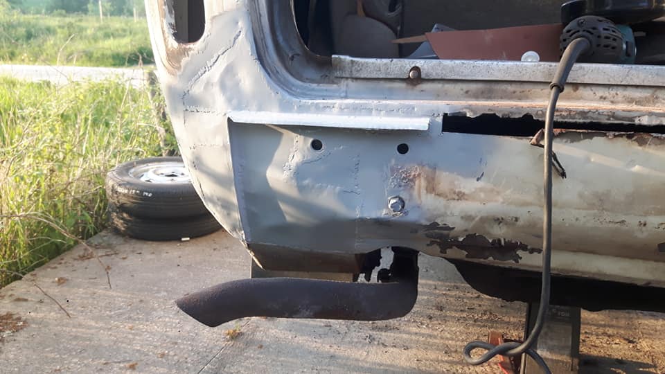

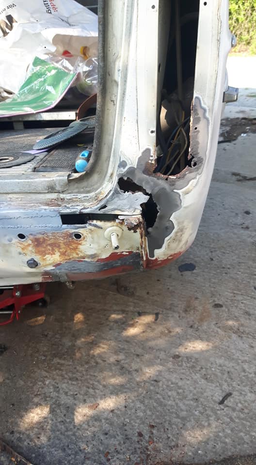

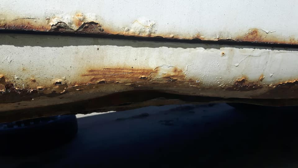

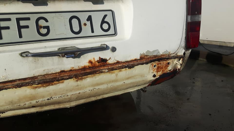

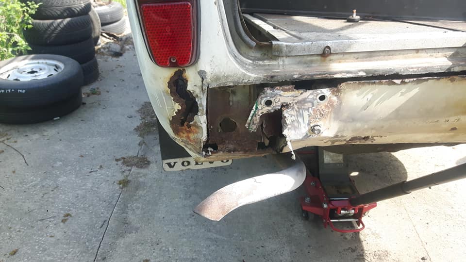

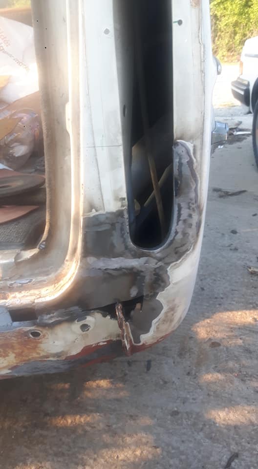

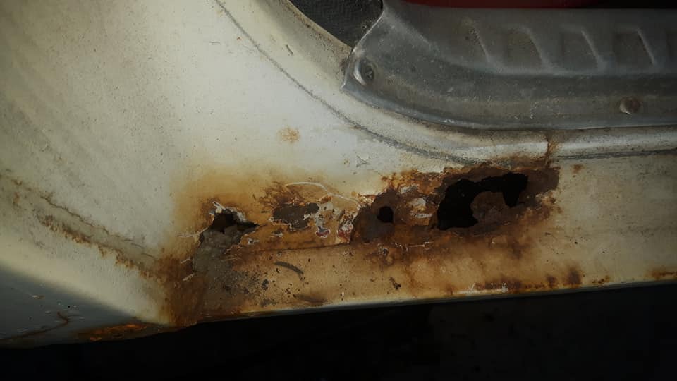

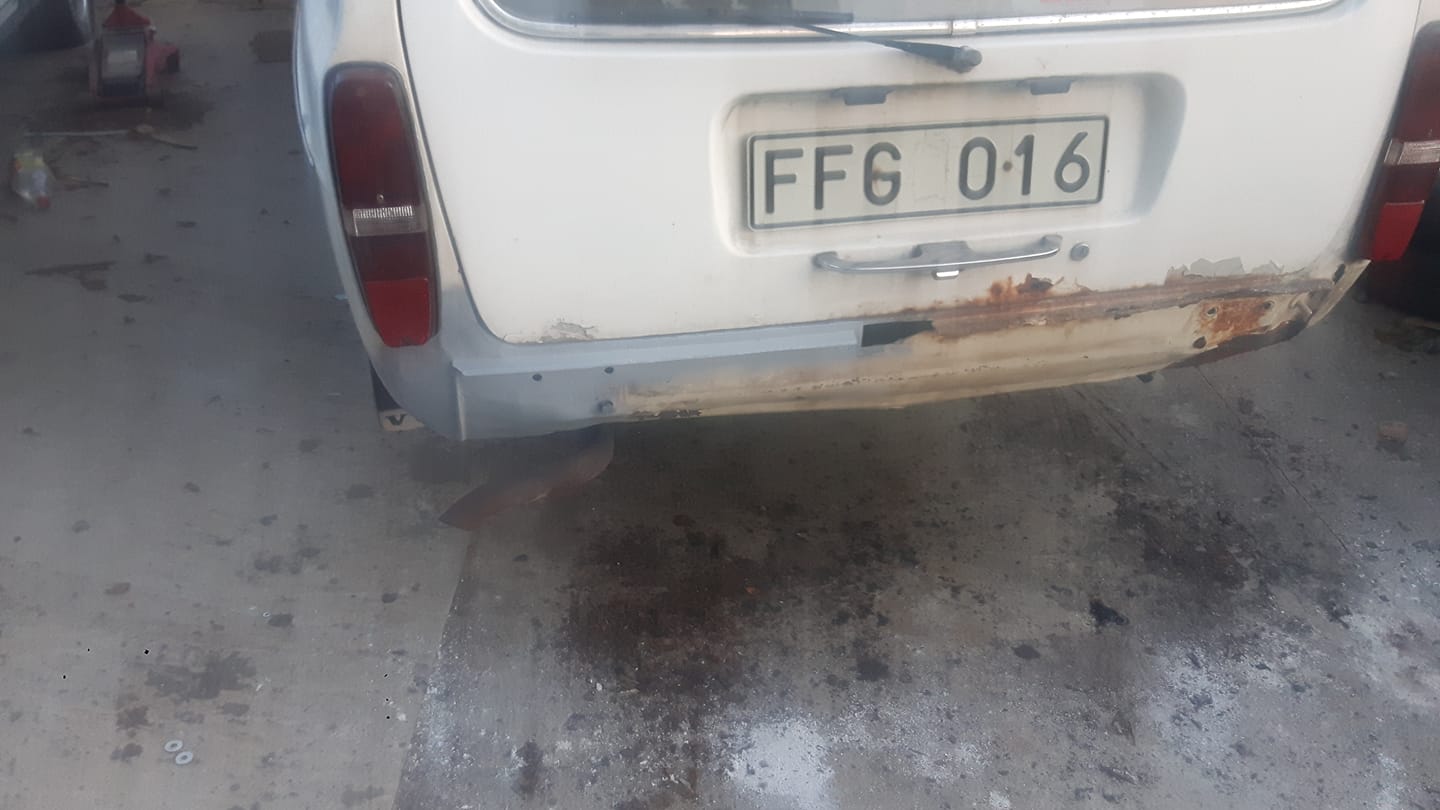

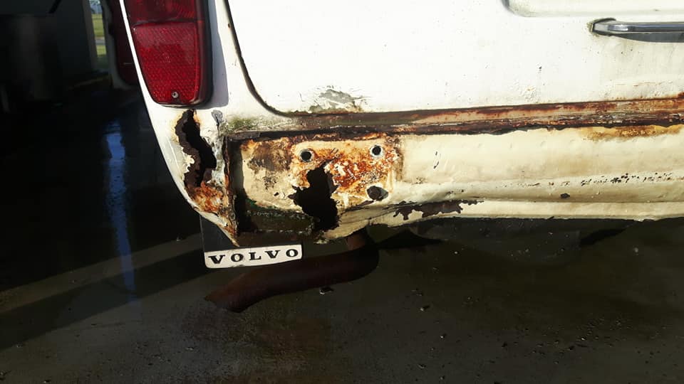

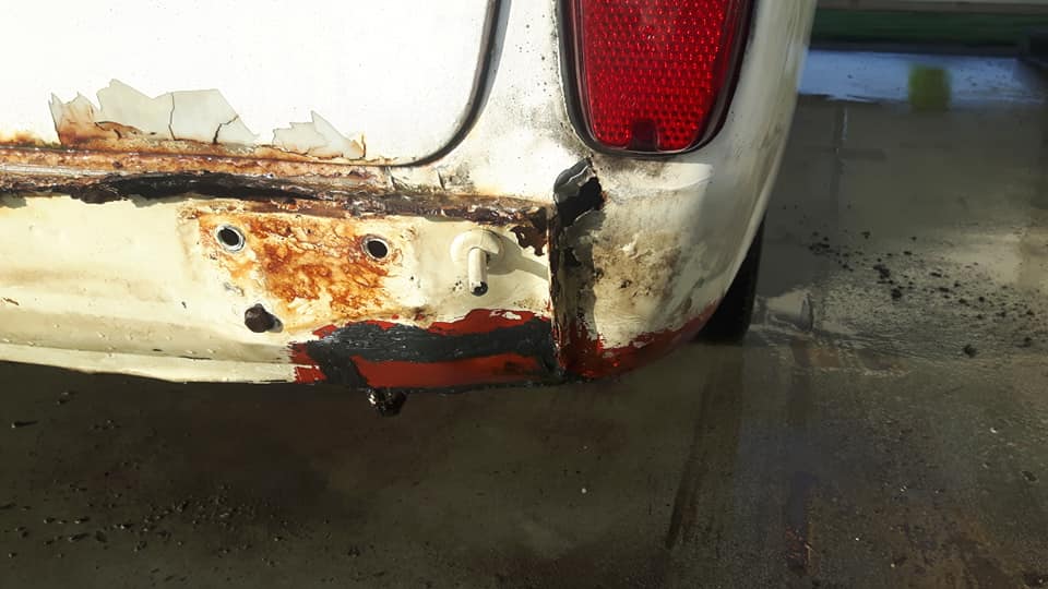

Nja allt är knappast vackert... Visst har jag vetat om att rosten baktill vart allt annat än rolig men ytterligare en detalj att ta tag i...
Som hela bilen gäller vänster är värst så även baktill...

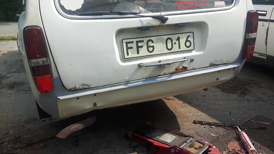

Så kofångare som drag måste bort naturligtvis jäklades det och kofångare fick skäras bort för att lättare kunna jobba med bultar.
Sen vägen via gör det själv tvätten för kunna syna skador och möjliggöra arbete...
Ja stor skillnad mellan vänster och höger sida
men bara bita i det sura och ge sig i kast med det värsta...
Bit för bit tagit hela lördagen även om det inkluderar en längre paus för värmeslag. Men jäkligt nöjd över det som gjorts.
Råkade dock på lite tennspackel vilket gjorde ett stort jobb något större även insett att även höger sida har en äldre tennad skada.
Men jämför man jobb och jobb så blir högersidan en barnlek... Hoppas hinna med högersidan i morgon men en hel del andra måsten åxå..
Jaja lite smink på detta i form av spackel och slip så känns det lovande. I alla fall fått tag i en ersättningskofångare redan men den kommer inte på innan bilen är lackad så kul är det inte skruva av på detaljer... Känns i alla fall tryggt att veta att jag efter renovering vågar använda draget.

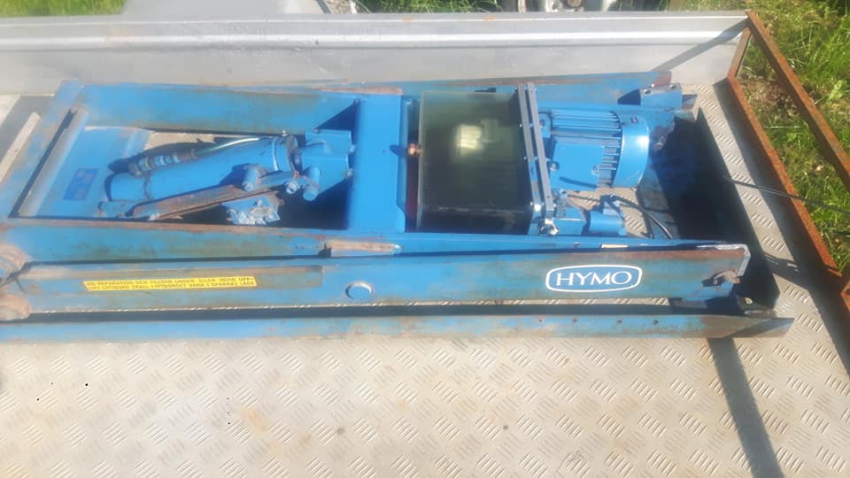

Men typiskt nog när man monterat av draget då får man tips om ett lyftbord.. Så fick ta vinterbilen och "sommar stand-by" smutsig som attan då den stått i tre månader och pollen som vägdamm lagt sig som ett tjockt täcke. Ja inte ens fått tumme ur och bytt till sommardäck. Så fick min "Gudrun" göra aktiv tjänst på "sommaren" vilket inte hör till vanligheterna..
Jaja lyftbord hemma ytterligare en sak att fixa med..

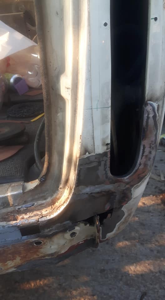

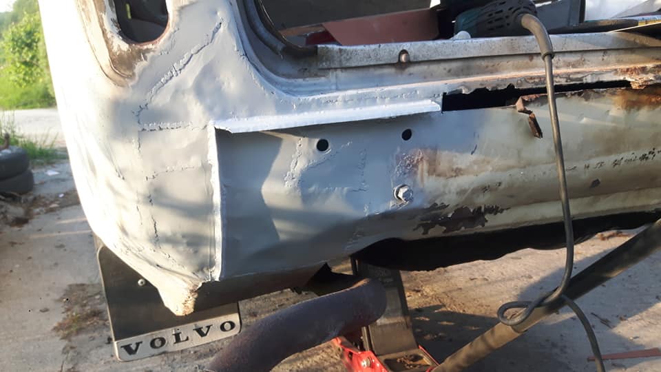

Så efter vänster sida vart det dags för höger sida.
Ja även högersidan hade lite rost även en gammal tennlagning som dolde en del och fanns mer av rost bakom lampan..
Så reparationen vart visserligen bra mycket mindre än vä sidan men innehöll mer jobb än jag trodde och vart lite småkluriga lagningar där också.
Jaja även om en liten lapp återstår så vart det bra mycket bättre
Men i morgon ska bakänden och helst höger bakre hjulhus bli klart dock har jag ytterligare några dagars svetsande innnan det blir dags för lite kuligare arbete och förhoppningsvis lite roligare bilder än rost rost och rost..

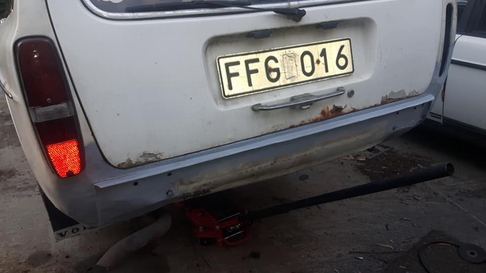

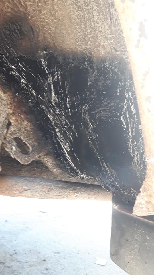

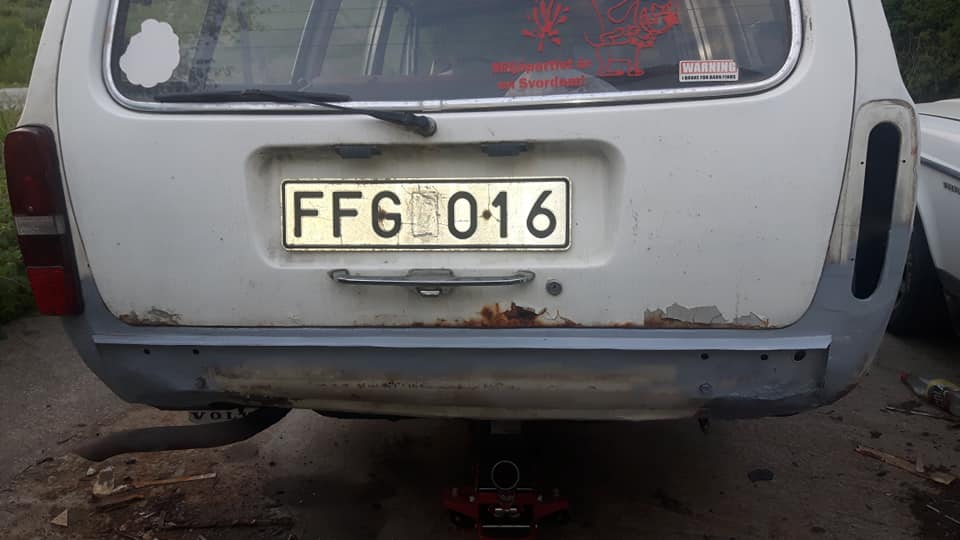

Ja rostjobb är inte kul och tror detta blir den sista veteranbilen jag gör något "större" jobb på. Man har inte blivit rörligare med åren och varje svetsloppa påminner en om att man är lite dum i huvudet. Men men, tror livet blir lite intressantare med en lagom dos dumhet. Skaparglädje är ändå en stark drivmotor som ger mycket tillbaks..

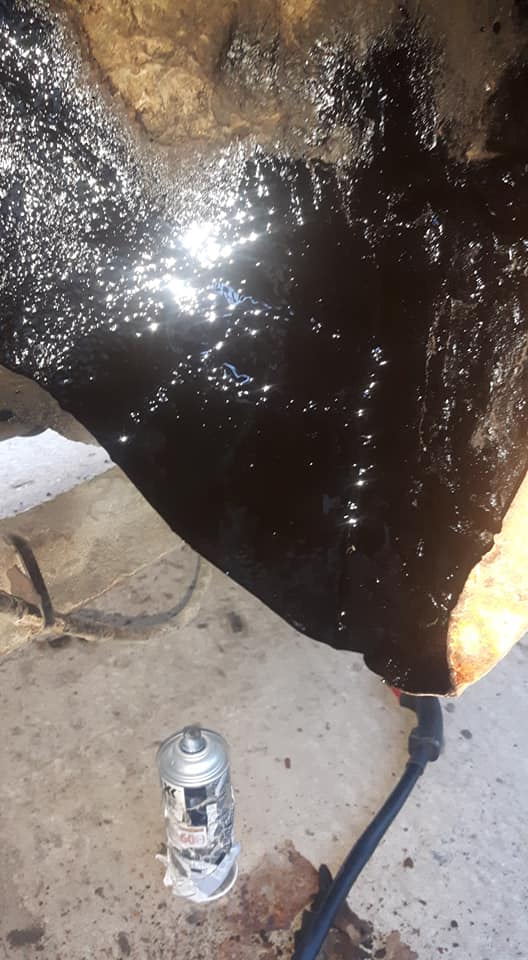

Men nu sista hålet(baktill) fixat och med lite grund och vit body på det..
Lampa återmonterad och bilen tillbaks på marken. Helt klart dugligt resultat! På nått som ändå knappt syns under kofångare och bakom krok å dessutom på en bruksbil...
Nu tar denna gubben lite siesta hett till tusen ute efter en dusch blir det ytterligare ett veteranbilsjobb i form av en glassrunda... ett tufft mer standard betonat jobb, men de måste göras de åxå..

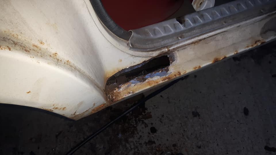

tja här har det varit så hett att det vart inte svetsat igen förrän halv åtta förvarnat grannen att jag påbörjar tidigare i morgon...
men alla fall fått färdigt höger hjulhus men den behövde bara en lagning...
så morgondagens fortsatta bekymmer blir hål i tröskelns ovankant.
Lustigt nog stor riktigt stor skillnad i rost mellan höger och vänster sida högersidan enbart ett hål även om det är halvknepigt så bara ett.
de samma gällde bakre hjulhus så hoppas hinna med tröskel plus ett hål i golvet samt fixa fäste till bakre stänkläpp..
