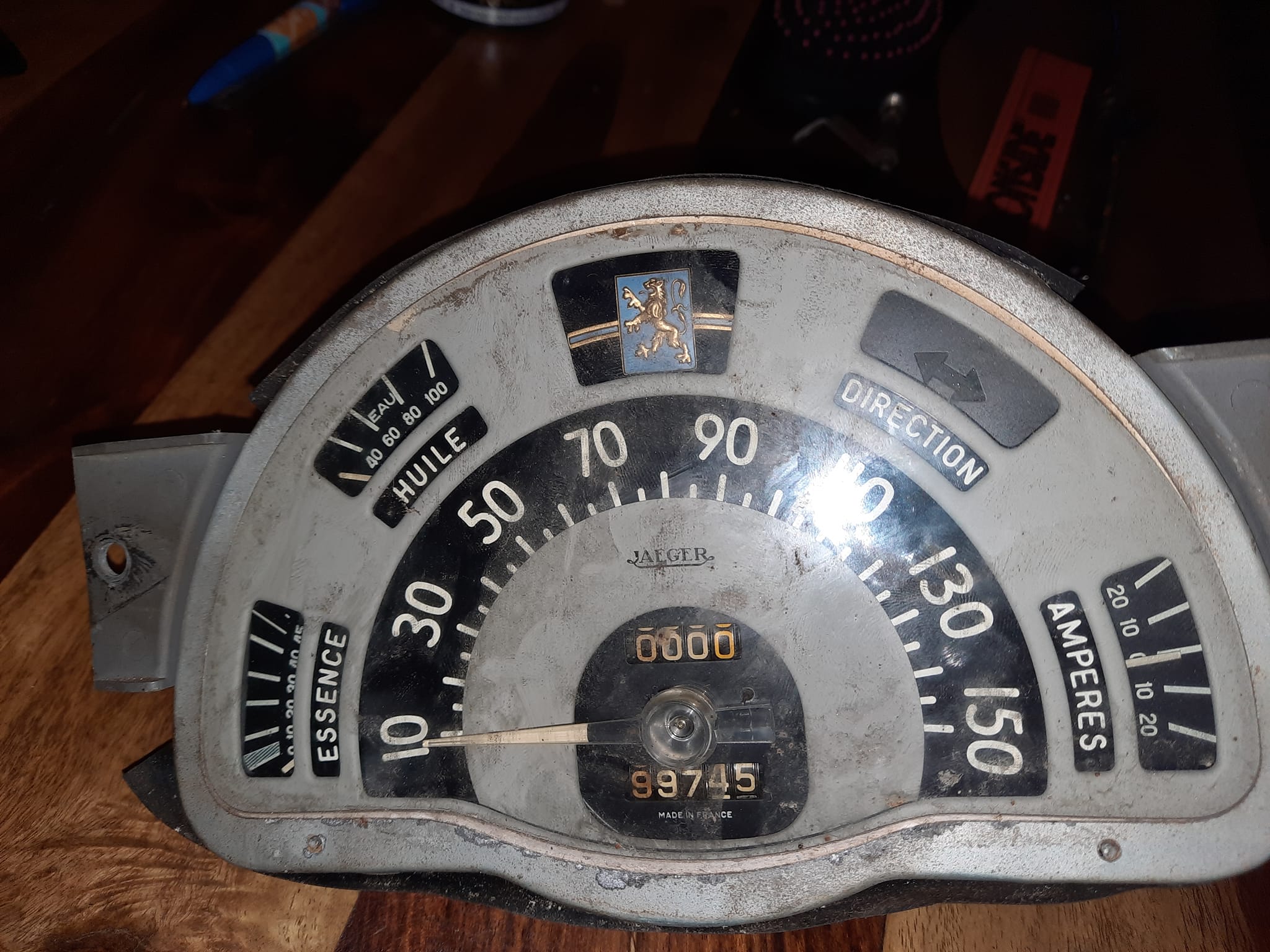

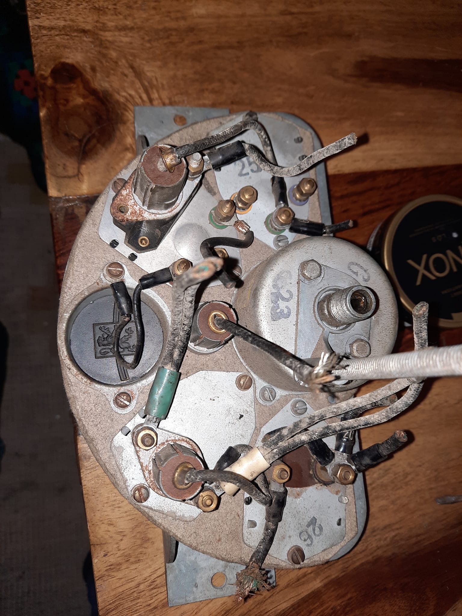

Vilket fick mig börja ta tag i problematiken med instrumenthus så i kväll vart detta avmonterat. Nöjt konstaterades att hastighetsmätaren fungerar. Hur väl den fungerar mot m40-lådan återstår att se men finns ju lite olika kugg att välja på.
oavsett kommer den i alla fall röra sig får väl gradera om skalan om den missvisar för mycket. Behöver bara tillverka en adaptergänga till Volvo-viren.
Blir lite huvudbry men får bli en kombination av 6volt och 12 volt i instrumentet. 6v till tank/temp. Amperemätaren får ge plats för en enkel röd 12v laddlampa (gissar amperemätaren inte kommer gilla 12v) samt en blå 12v helljusindikator och peugeot märket får ge plats för en 12v oljetryckslampa.
Körriktningslampan kan bli vilket som kör ju 12v lampor och 6v till körpilar.

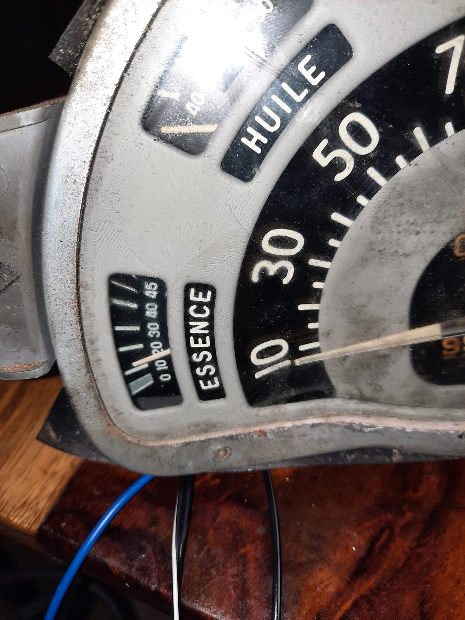

Tankmätaren vart det största bekymret efter inte blivit 100 på hur den skulle kopplas fick jag googlat fram ett elschema. Visade sig tankmätare vara med 2-kabels anslutning. Så nu fått beställt en från frankrike vi får se vilka modifikationer som ska till för få dit den i tanken bara.

Re: Peter goes rod...
Amperemätaren bör inte påverkas om den ansluts mot ett 6 eller 12 Volts system.
Tankmätaren kommer antingen att visa dubbelt eller hälften av verklig nivå vid 12 Volt, bör gå att "kalibrera rätt" med en lämplig potentiometer i serie med signalledningen.
Kontrollampor och inst.belysningen fixar du antingen med att hänga en glödlampa med samma Volt och Watt styrka i serie bakom instrumentet eller lite seriösare så sätter du ett motstånd med samma resistans (och minst samma effekttålighet) där istället.
Ett sådant fint kombiinstrument är helt klart värt att få ha kvar sitt org. utseende och funktion!
tankgivaren ger ju bara genomsläpp 0-100% efter nivån i tanken
så en bakdel i instrumenttavlan typ från en saabv4 eller liknande
bör fungera om inte originalet hänger med...då tar man bara o byter armatur
mot originalskalan. röda lampor som gen-lampa finns i ofantliga utseenden
på internet.

jopp så fungerar de vanligtvis men original tankmätaren är lite annorlunda och har två spolar i sig inte en aning hur den fungerar ännu inte den från frankrike

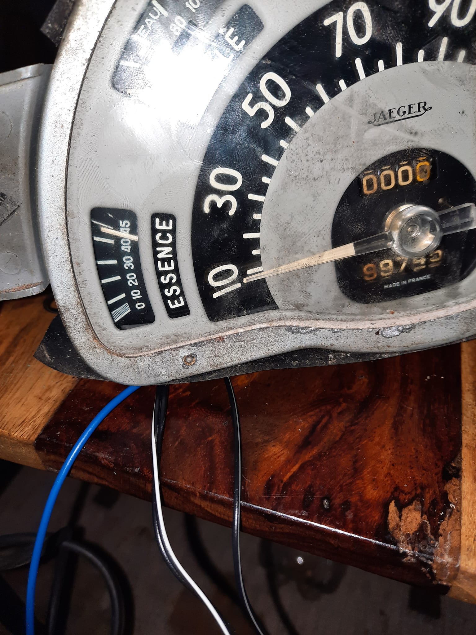

så jäkla skönt kunde varit 800 bortkastade kronor men de franska företaget levererade å idag kom en st original tankarmatur..
Visst faran inte över vet ju inte om tankmätaren fungerar så fick ihop lite testkablar och provat och fungerar utmärkt.. Lustigt nog fungerar armaturen perfekt över hela skalan och det är mer än man kan säga om eftermarknads armaturer till gamla Volvo-bilar.. Å ytterligare en bra sak den firman har många andra modell och märkesberoende saker som jag behöver..
Amperemätaren är inget problem.
du byglar mellan anslutningarna med en klen kabel. 0.75 mm2 brukar bli bra.
annars får du pröva dig fram. bara se till så den ger lagom stort utslag.
Den är ett väldigt bra instrument att håla koll på laddningen med.
visar direkt om det går ström till eller ifrån batteriet.

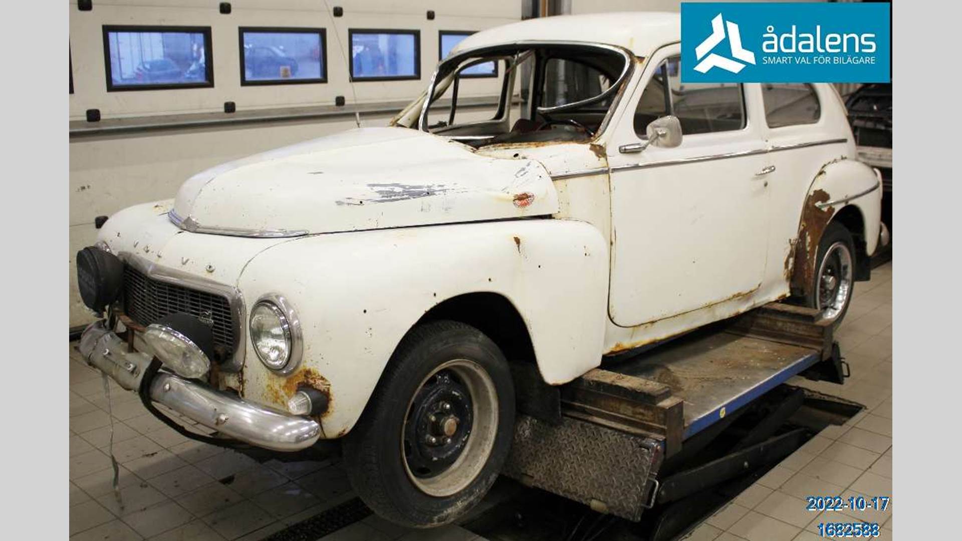

Ja vinterns "viktigaste" del funnen.. Å bara den anländer kan bygget äntligen ta fart.
Hittade en PV för demontering och de var villiga skära ut kardantunneln åt mig. Ja som sagt klart viktigaste biten som behövs för att börja jobba första detaljen fixa till golv runt växelspak lägga igen lite hål efter gammalt
pedalställ sen kan jobbet ta fart med allt annat förlustigt nog finns massor som planeras men man måste börja i rätt ände och PV:ns "offer-plåt"
