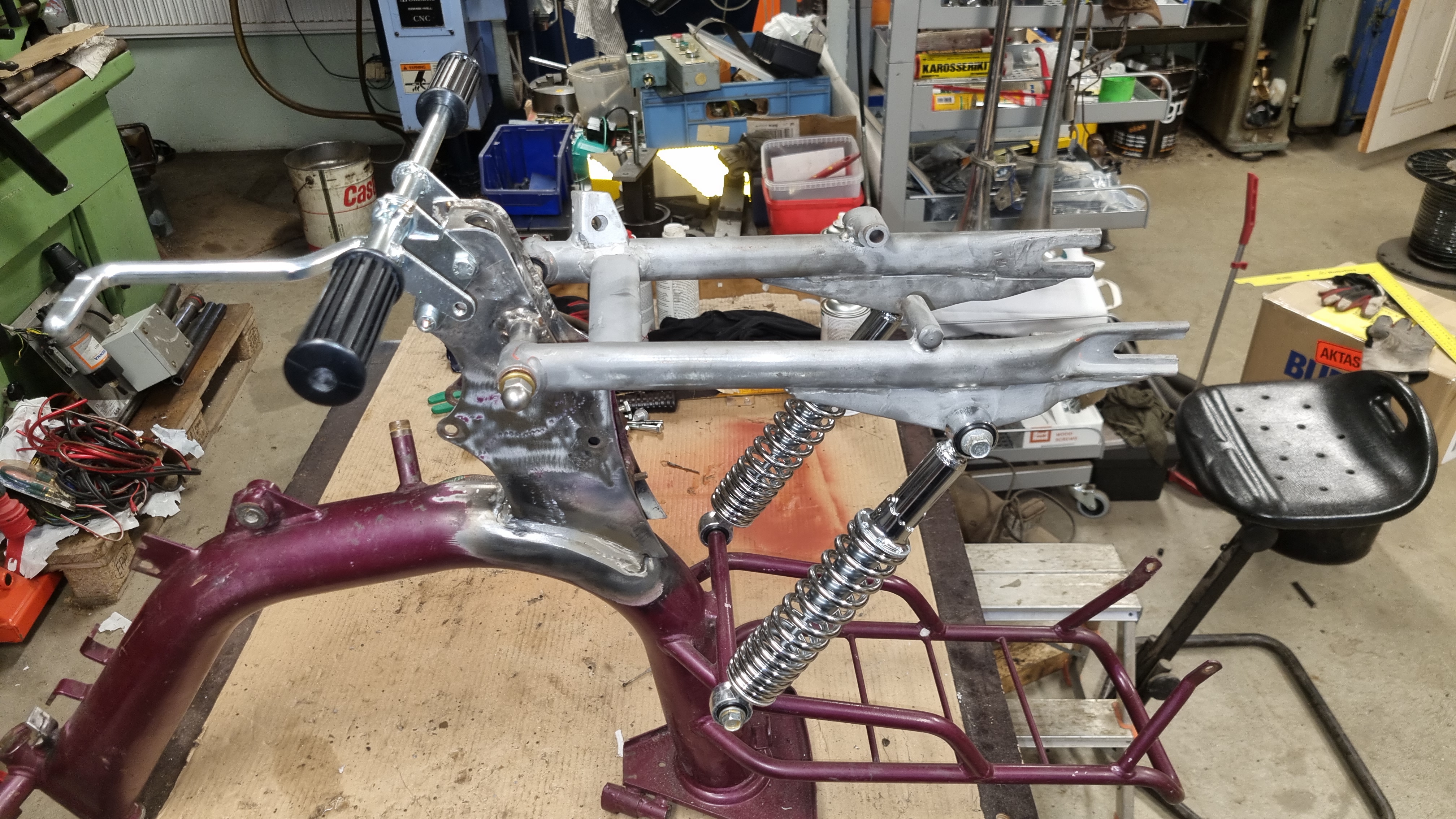

Hemma igen efter två veckors farande!
Regnade i dag så man fick vara inne :D
Mycket ska göras men han provlacka lite. mm.

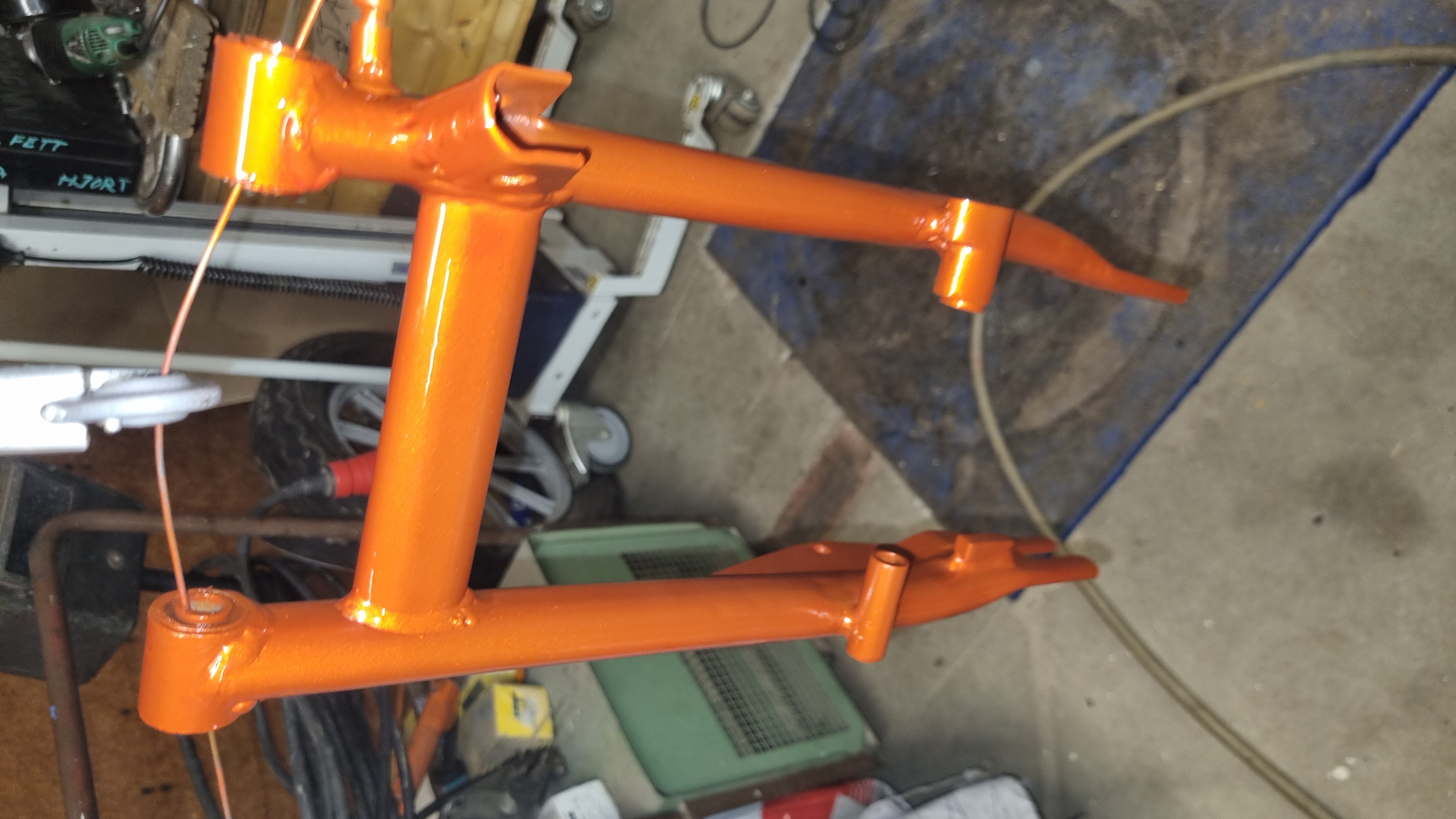

Provmonterade svingen  med nya bussningar
Provar en bromsskiva, lite för modern kanske.

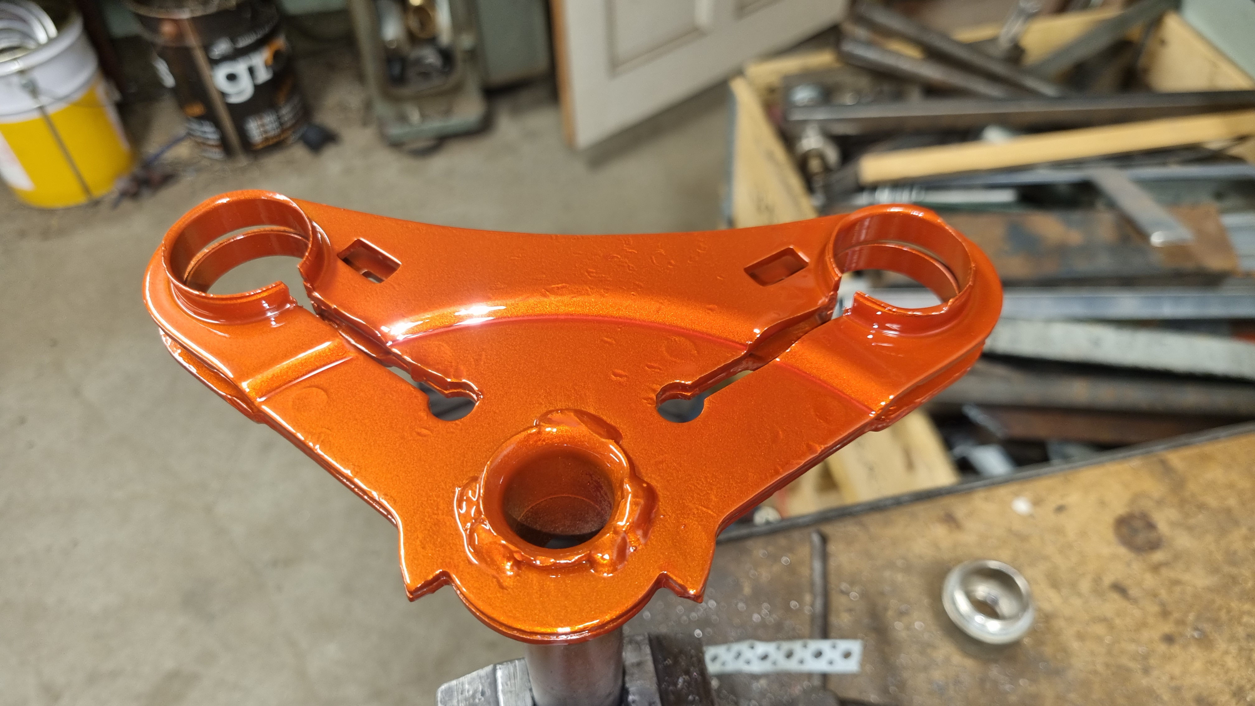

Två lager färg kvar samt klarlack.
Vi  får se  om den färgen passar.

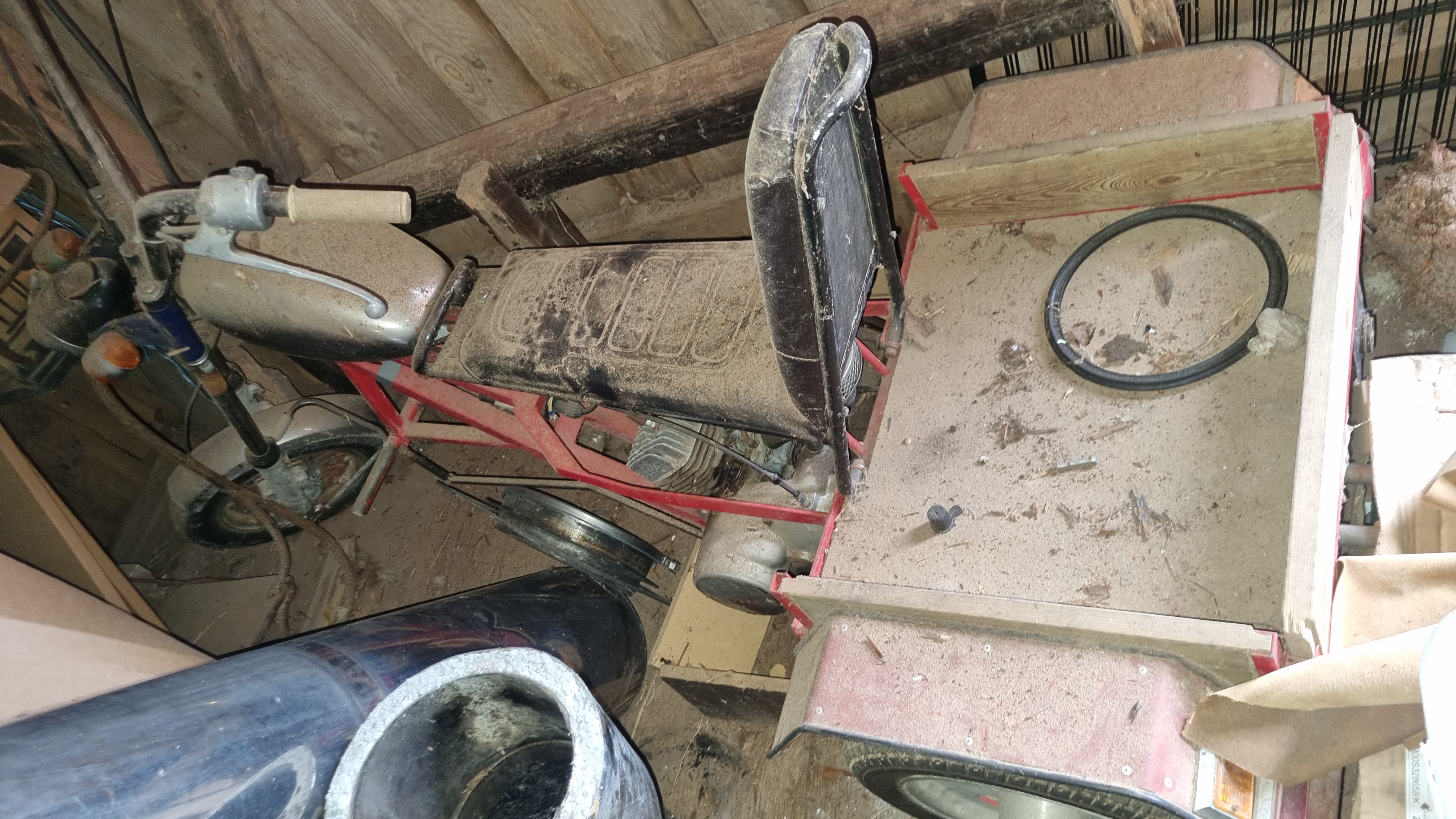

Kanske  nästa projekt, har  stått  o skräpat läääänge

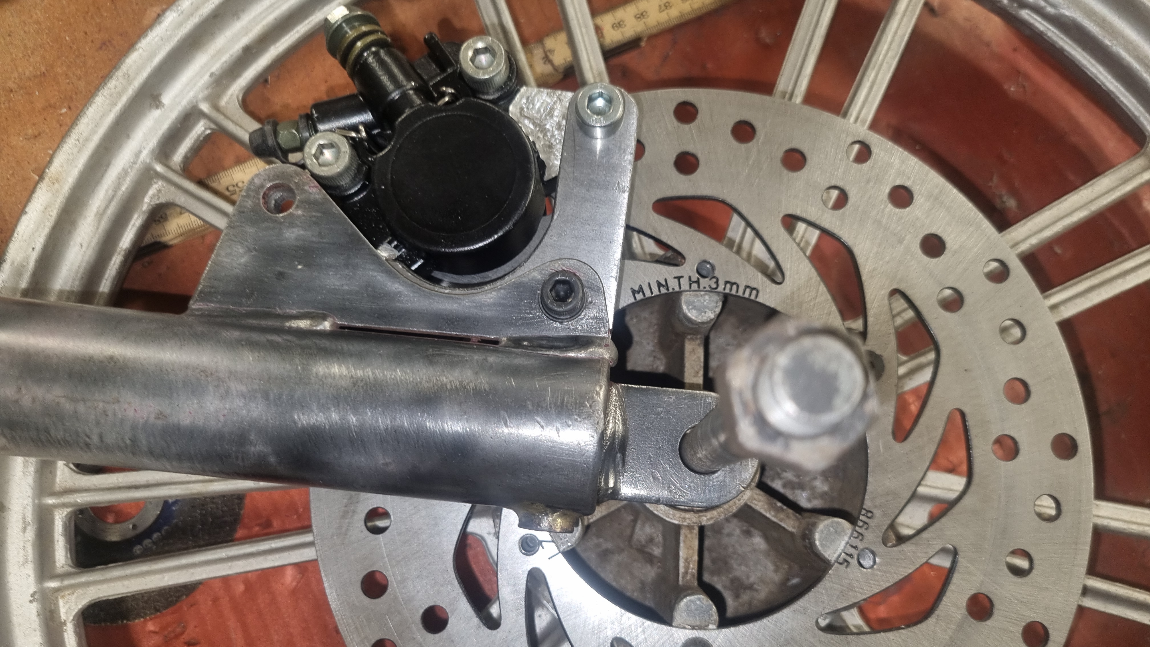

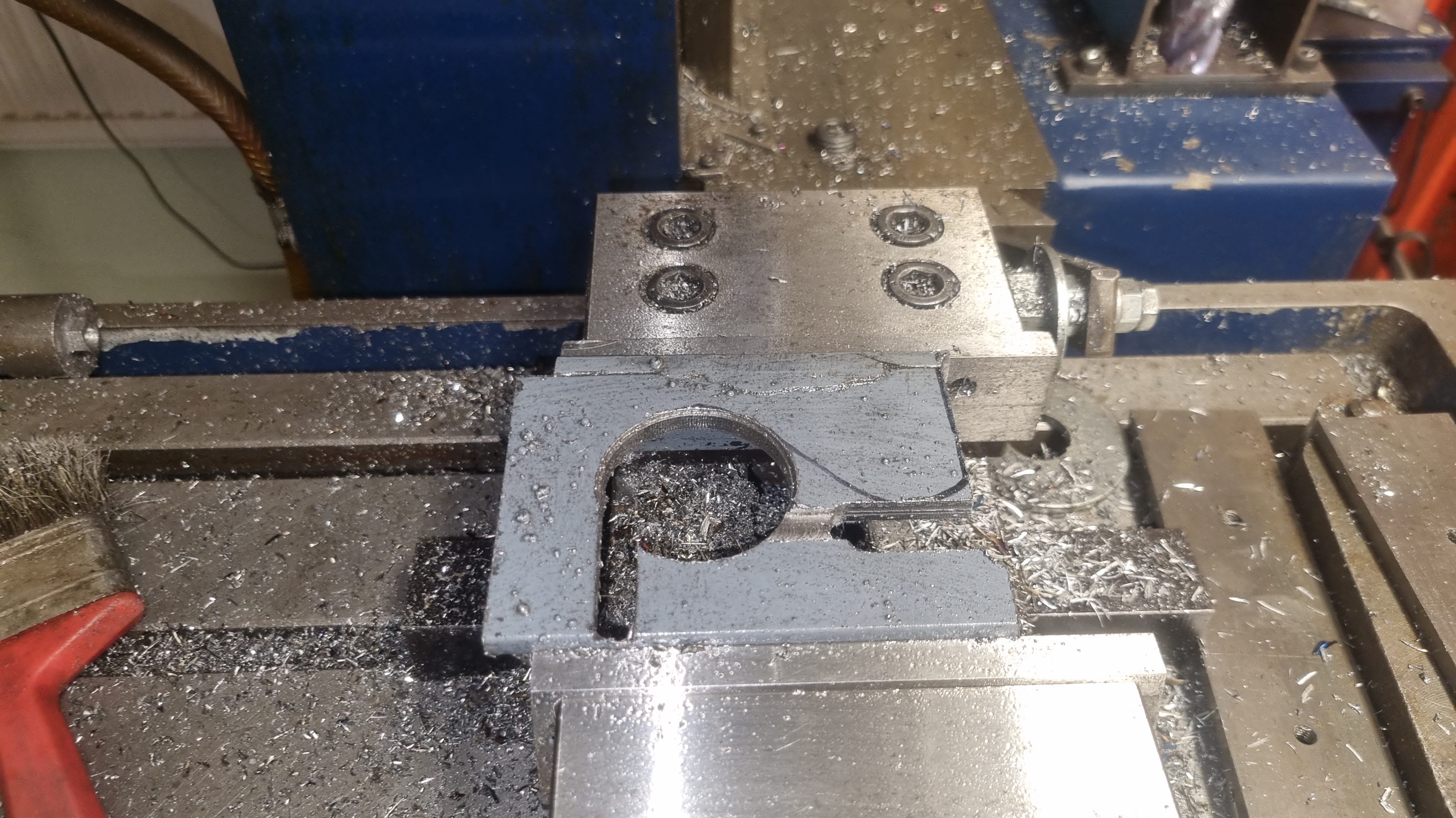

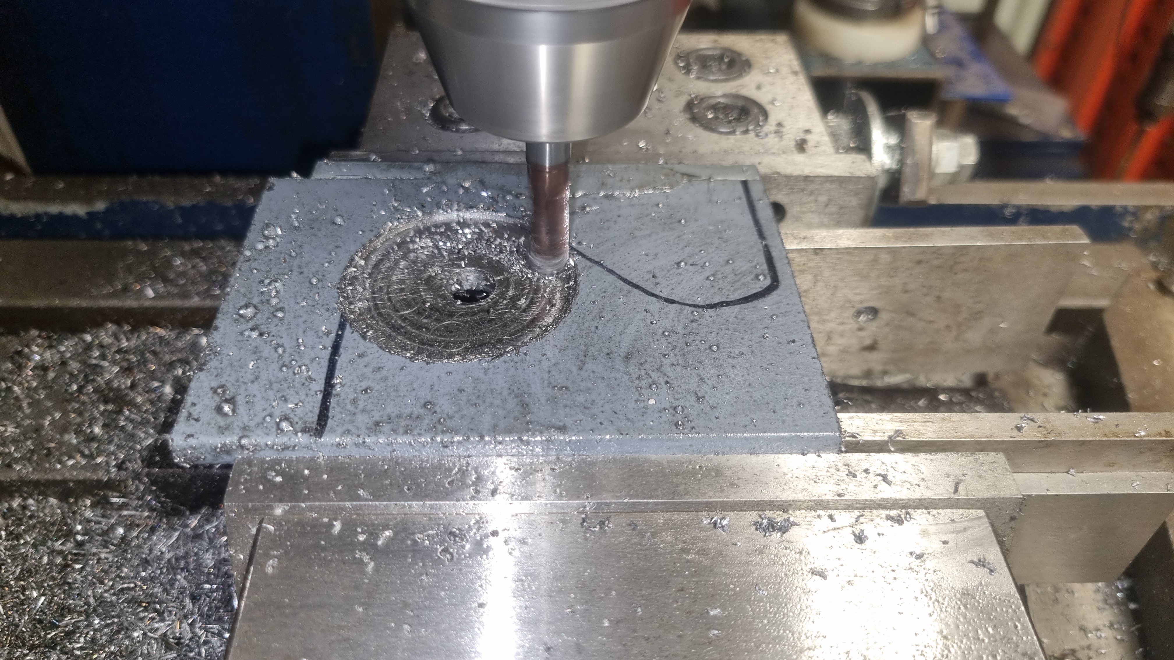

Ett fäste för bromsoket blir till
Här ska det bli ett hål

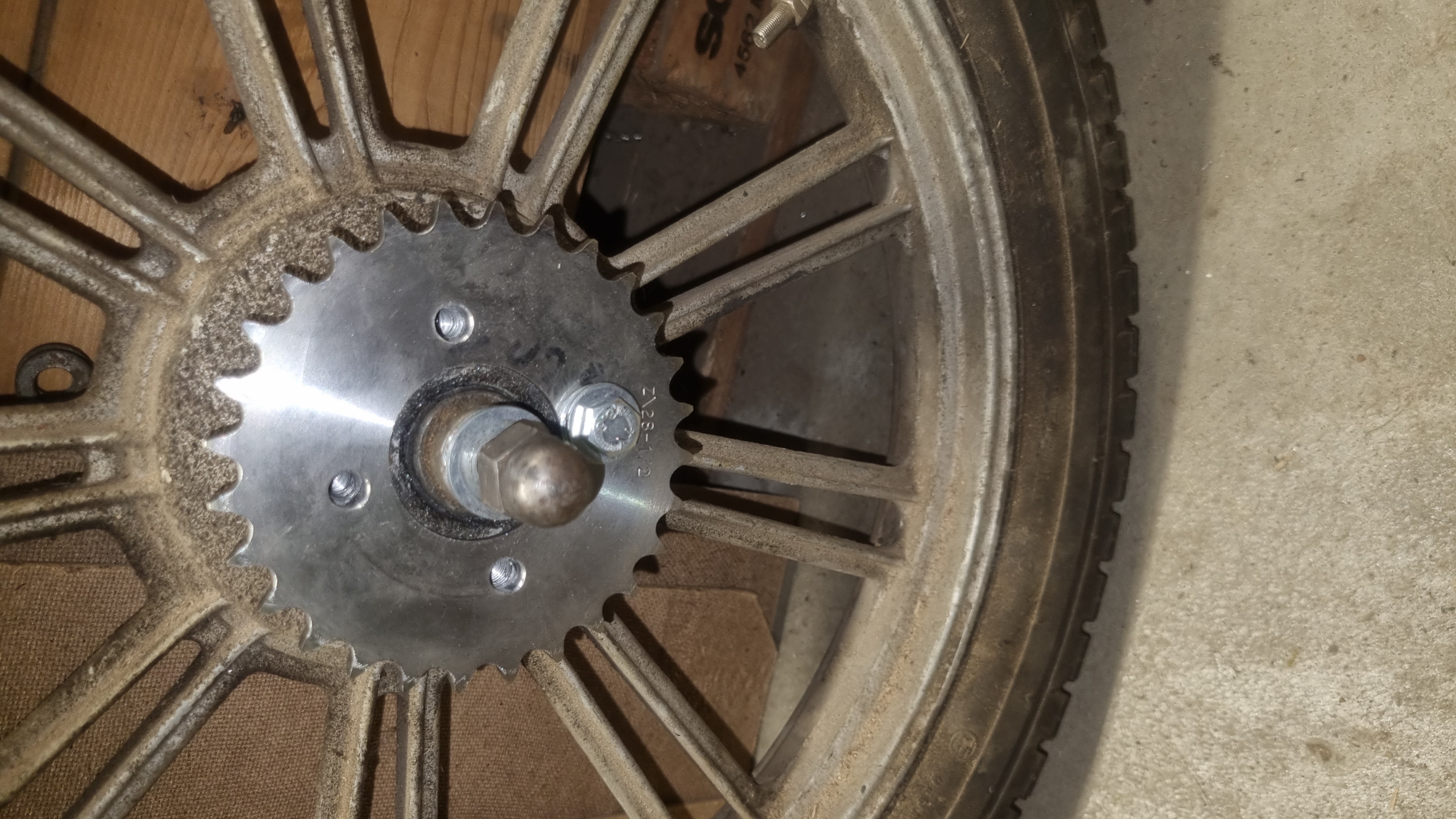

Har drevat för farter över 45 km
fram 13 bak 28
fram 13 bak 28
Och  hål blev det
Och hål blev det

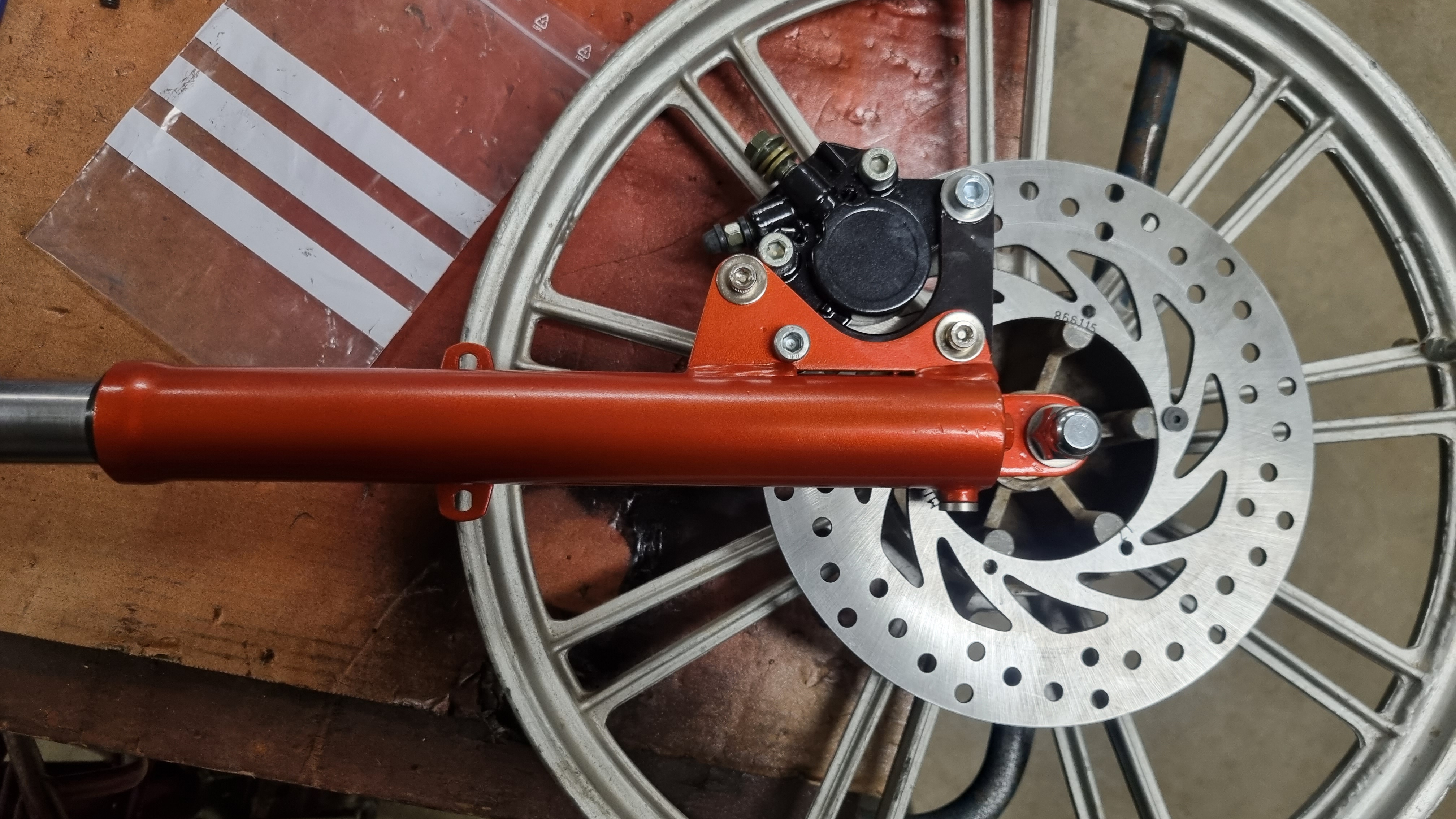

Här är bromsoket med en adapter vill inte ändra på benet i onödan.
Bromsok med adapter
Bromsok med adapter

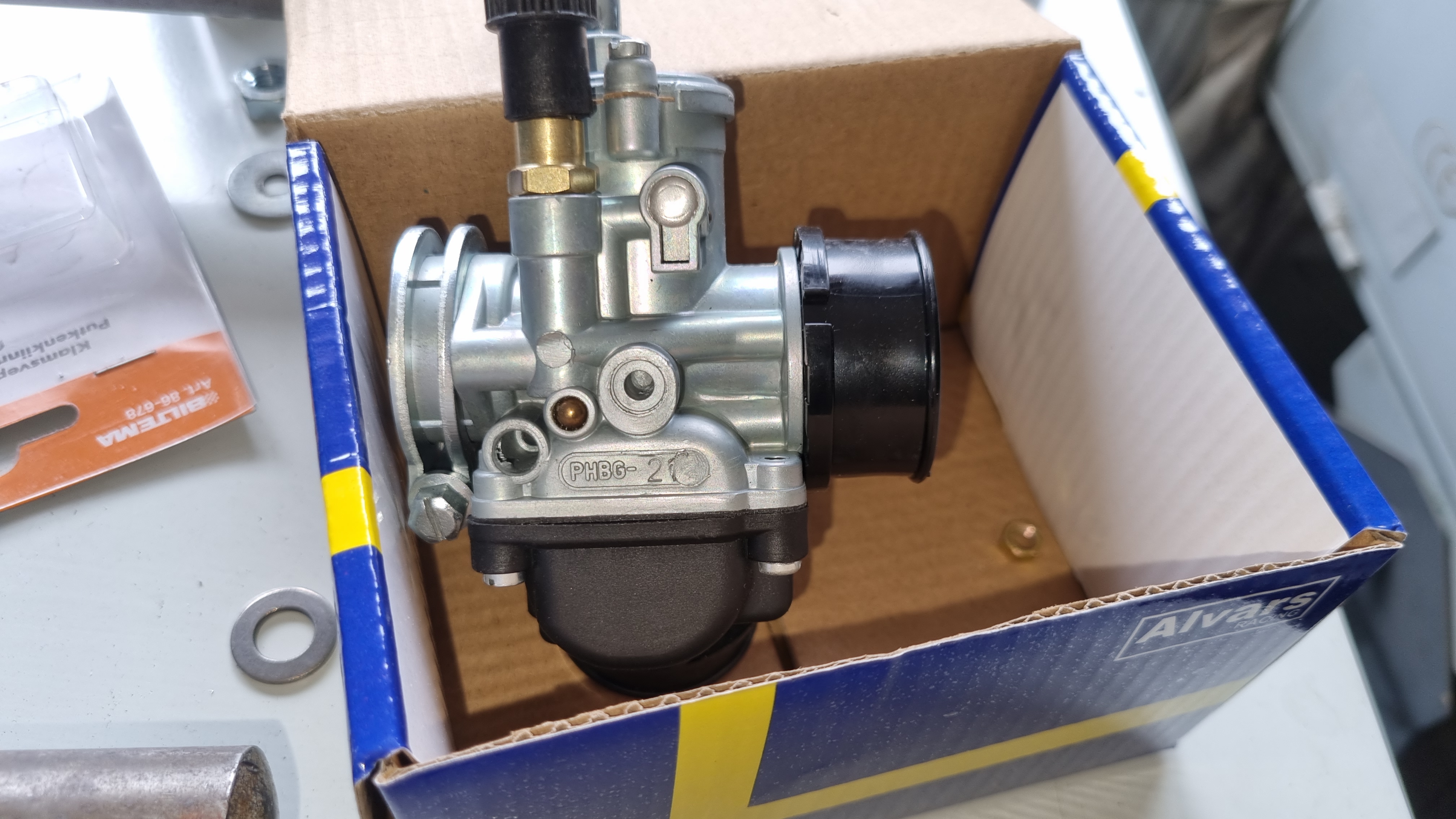

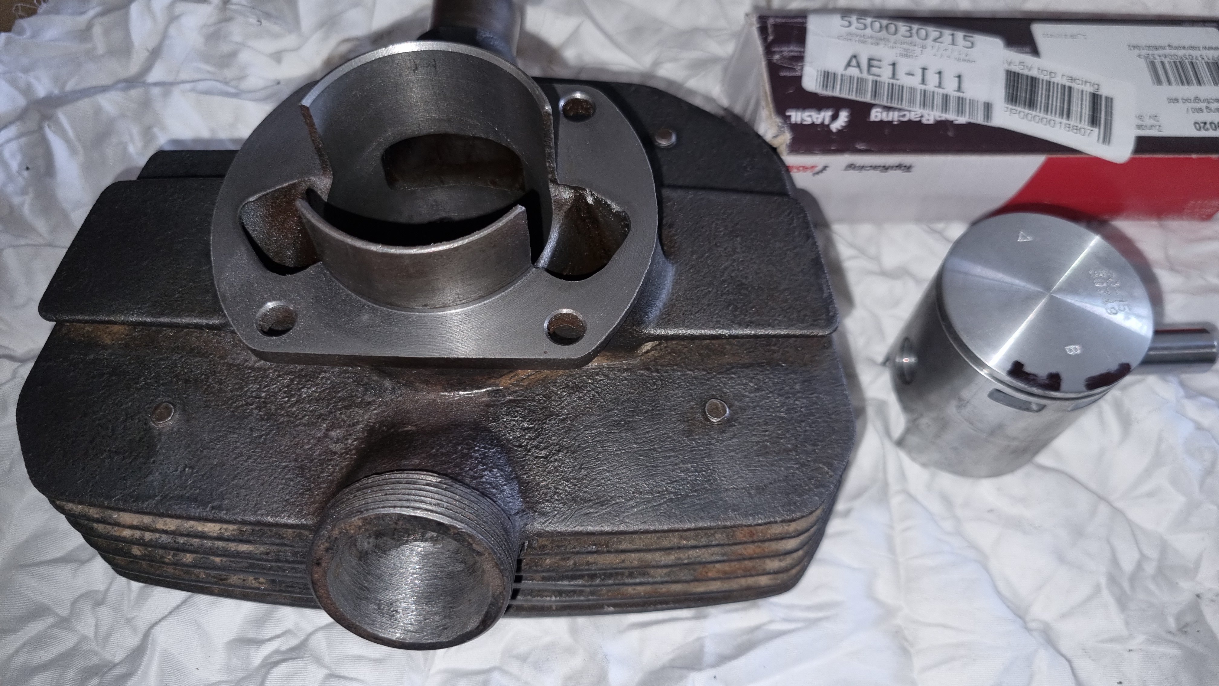

Köpte även en cylinder och topp och nu skulle det sitta fint med en förgasare :) någon som ligger på en ?
Sachs cylinder EKF
Sachs cylinder EKF
kanske ska borra den då den är sliten, men just nu har jag köpt en Hondakolv 46 mm vet inte om den passar med kolvhöjden?
såg nu att jag fick den sista i lagret. 46 mm kolvar verkar inte växa på träd
https://www.trimbutiken.se/honda/cylind ... a-mt5-mb5/
Kanske går det använda en kolv från en Puch Maxi?
https://www.rinab.nu/moped-klass-2-a/Pu ... h-Maxi.htm
Eller så går det att borra till 48 mm då blir det lättare, finns gods till det den är ca 45,7 nu nere och 46 uppe.

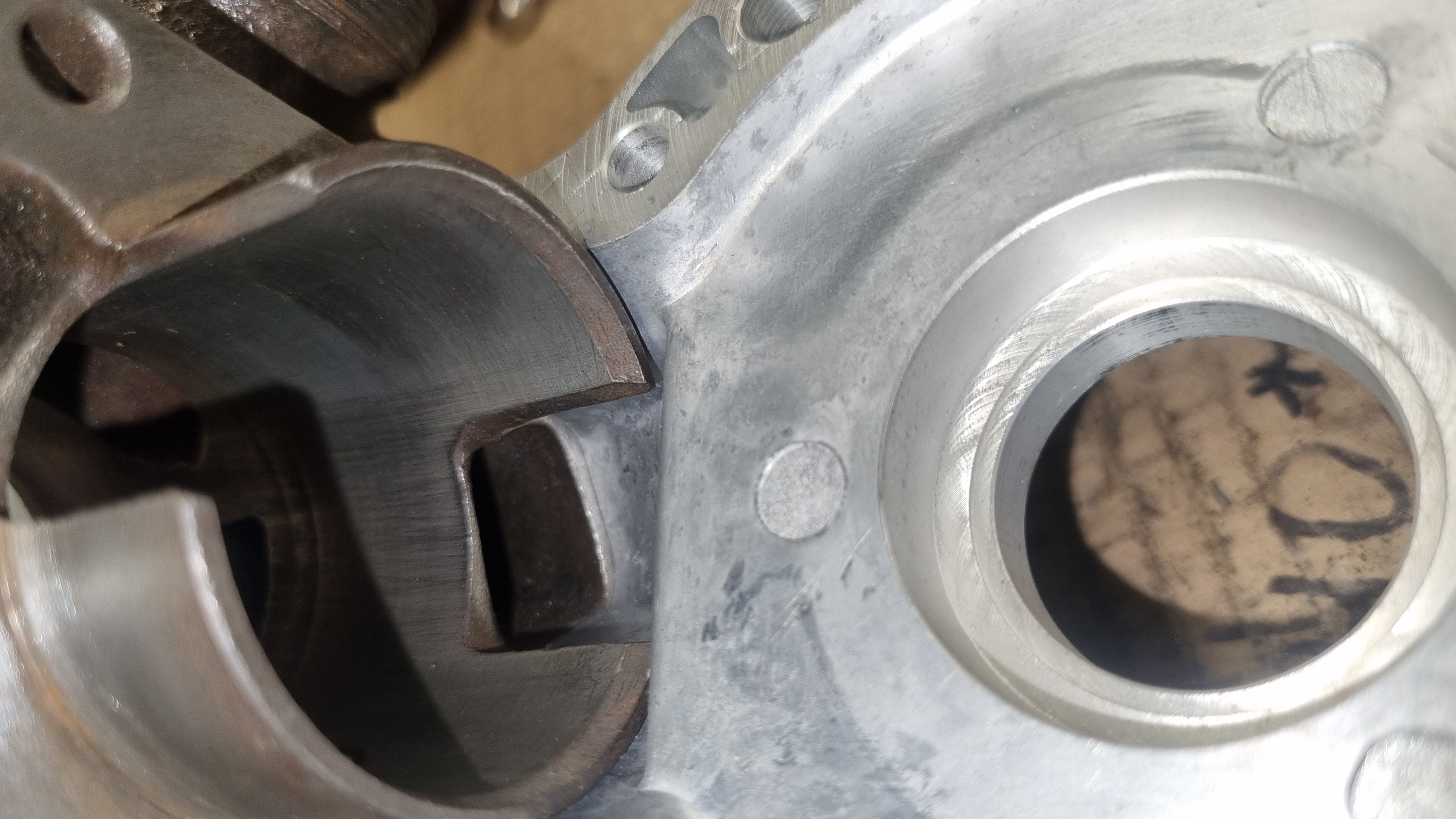

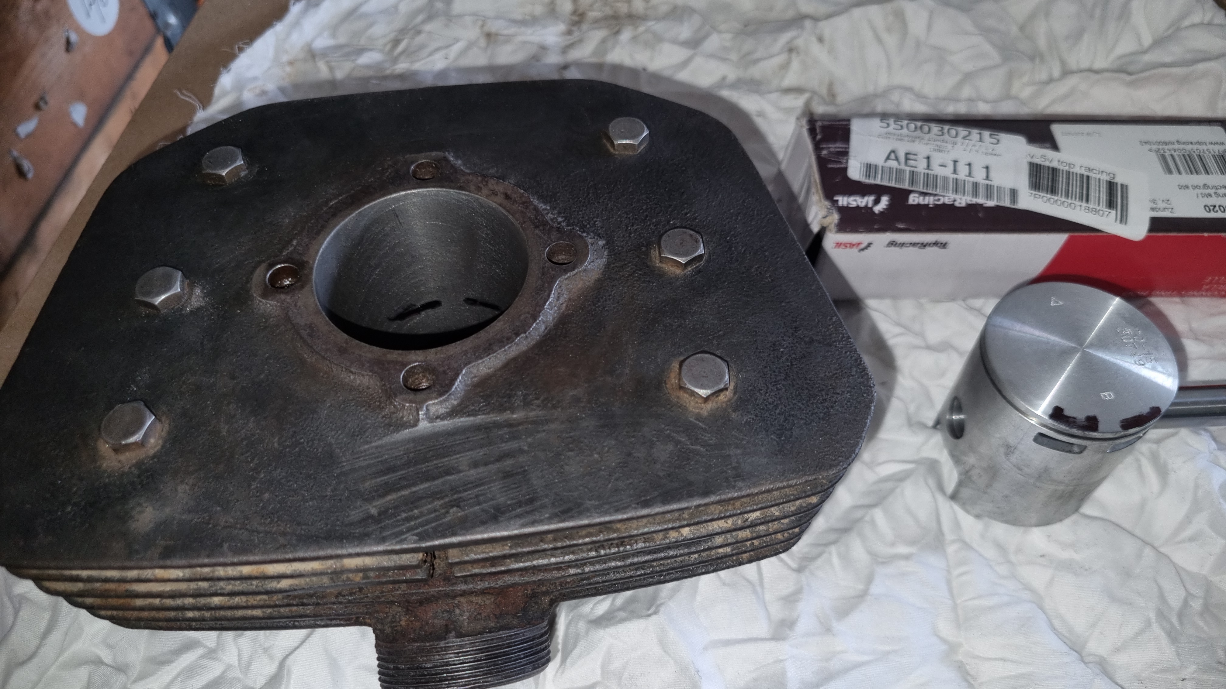

När man jämför cylidern med EKF block så ser man att det diffar på ca 2 mm
Blir nog att kona/ putsa lite, för övrigt är allt perfekt!
70 cc på EKF borr 46 mm.

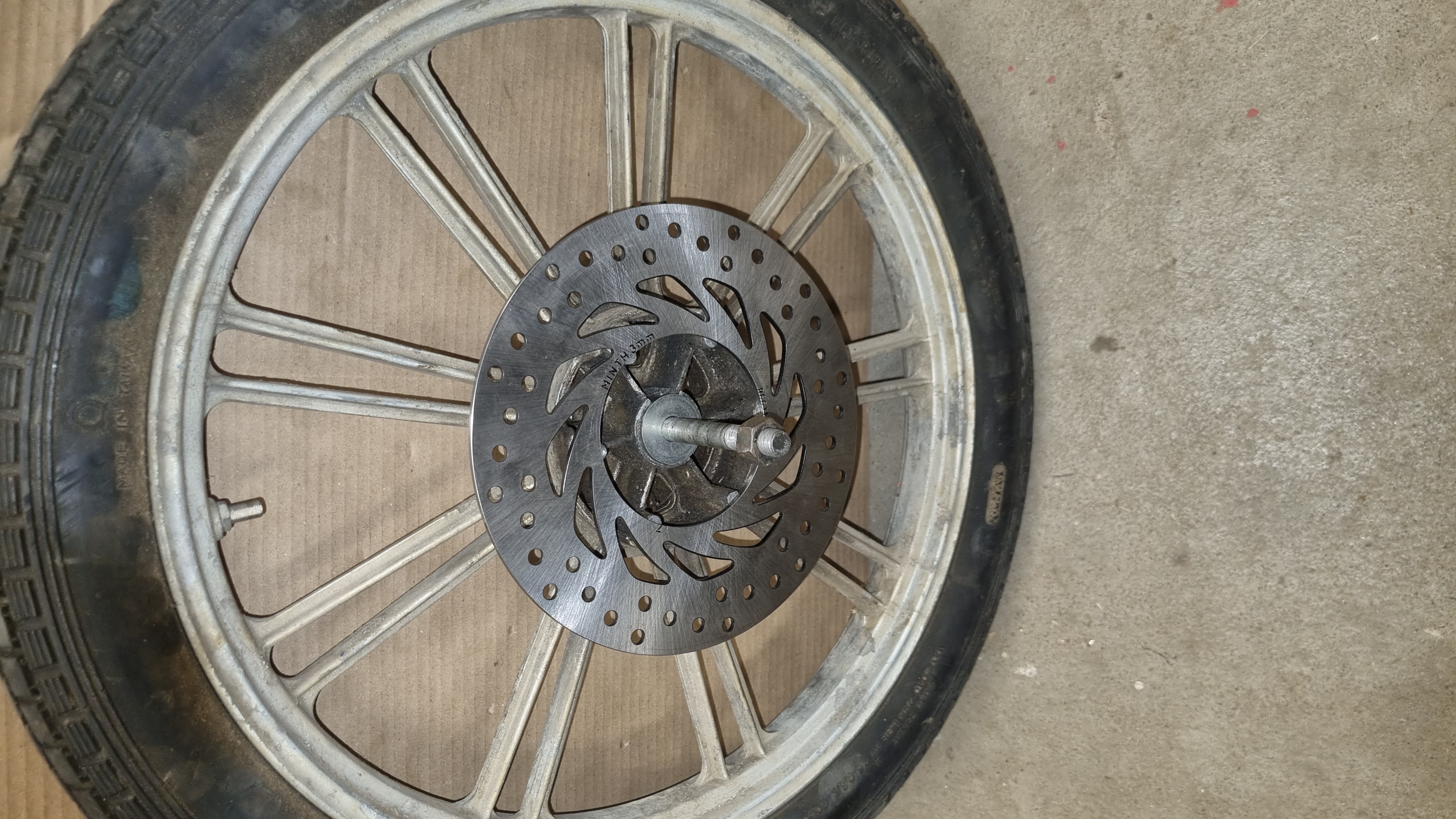

Nu är bromsen klar fram, återstår att sätta dit rätt fälg måste fixa gängorna till bromsskivan innan.

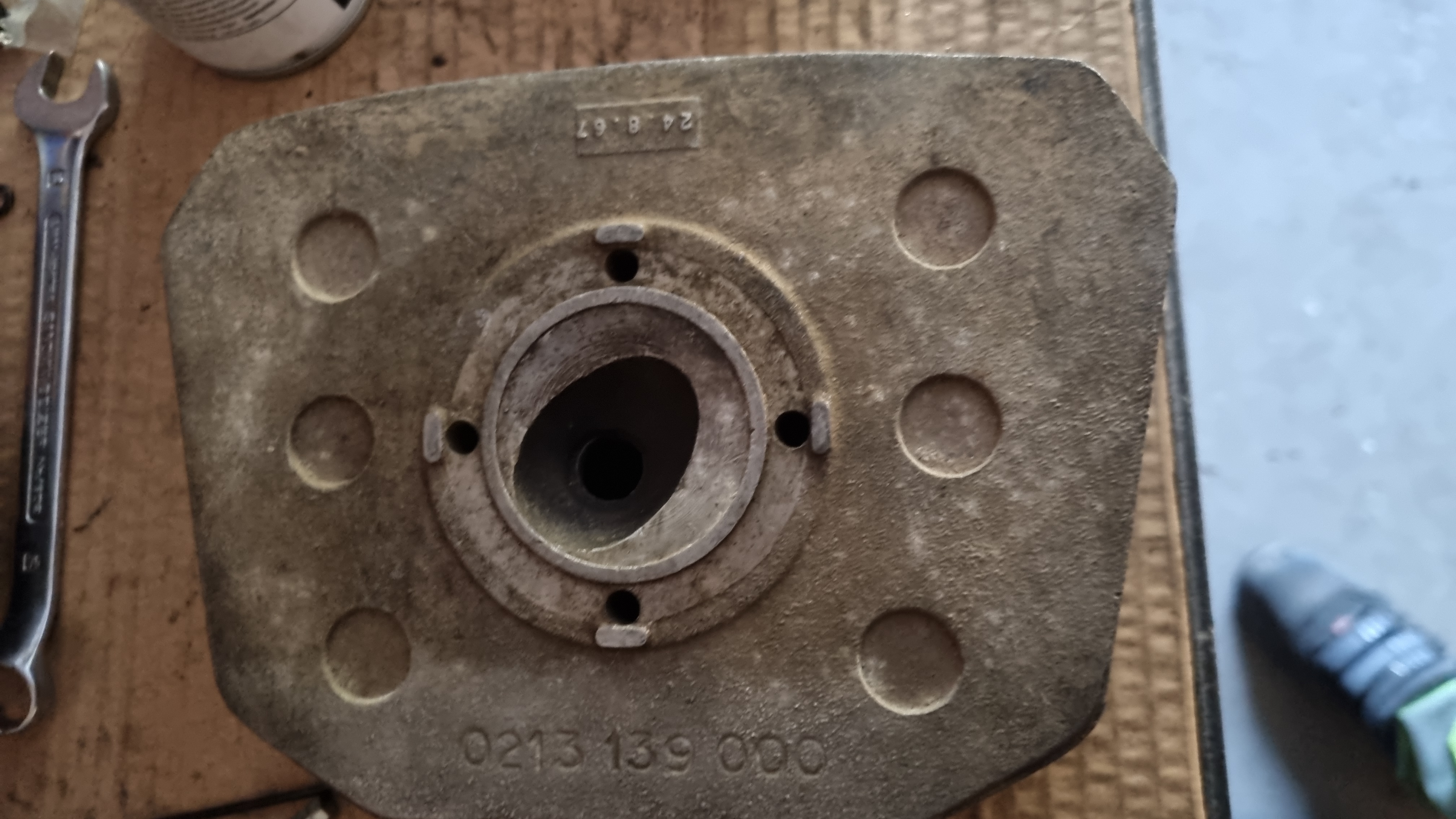

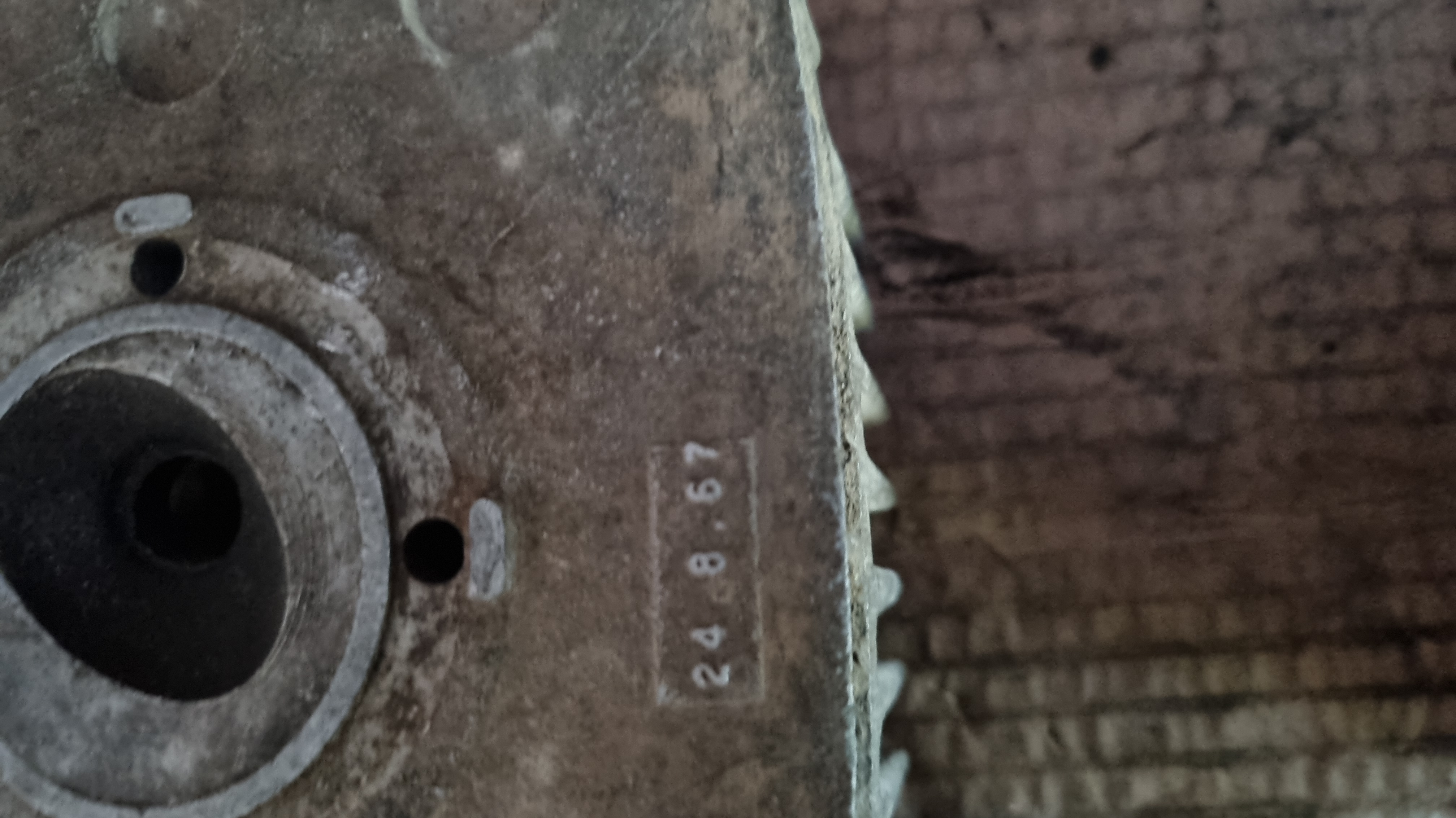

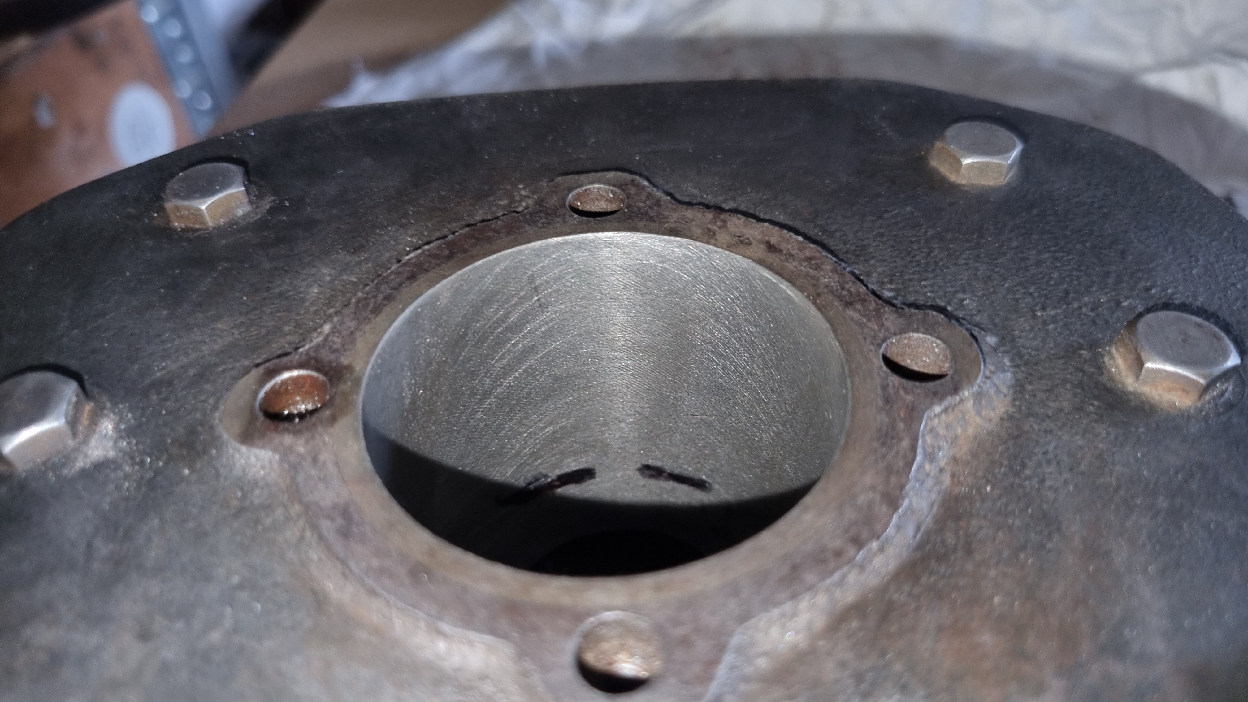

Blev lite fundersam på denna toppen och cylindern som jag funderar på att klämma på.
Något man kan läsa ut av dessa sifror?

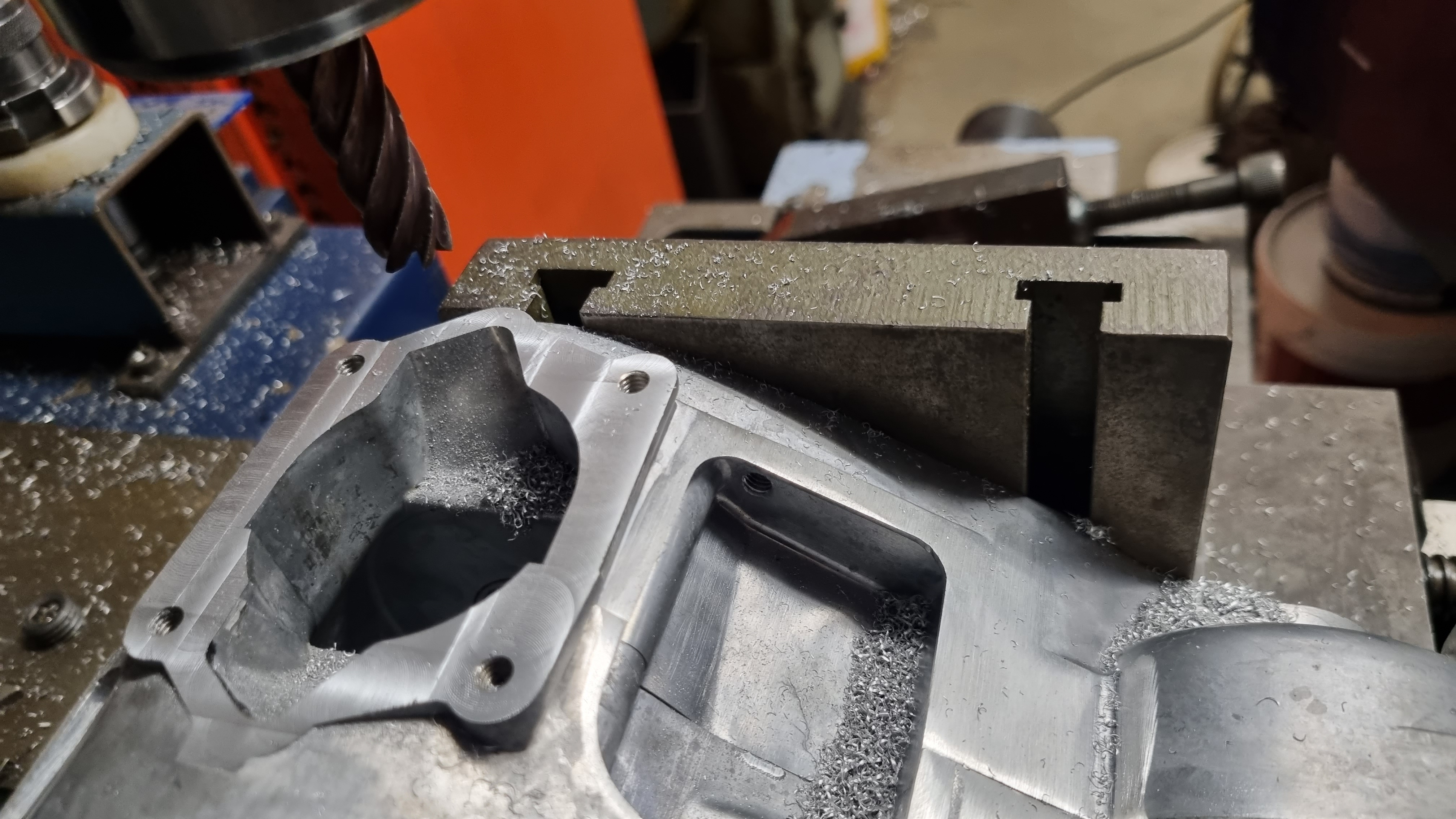

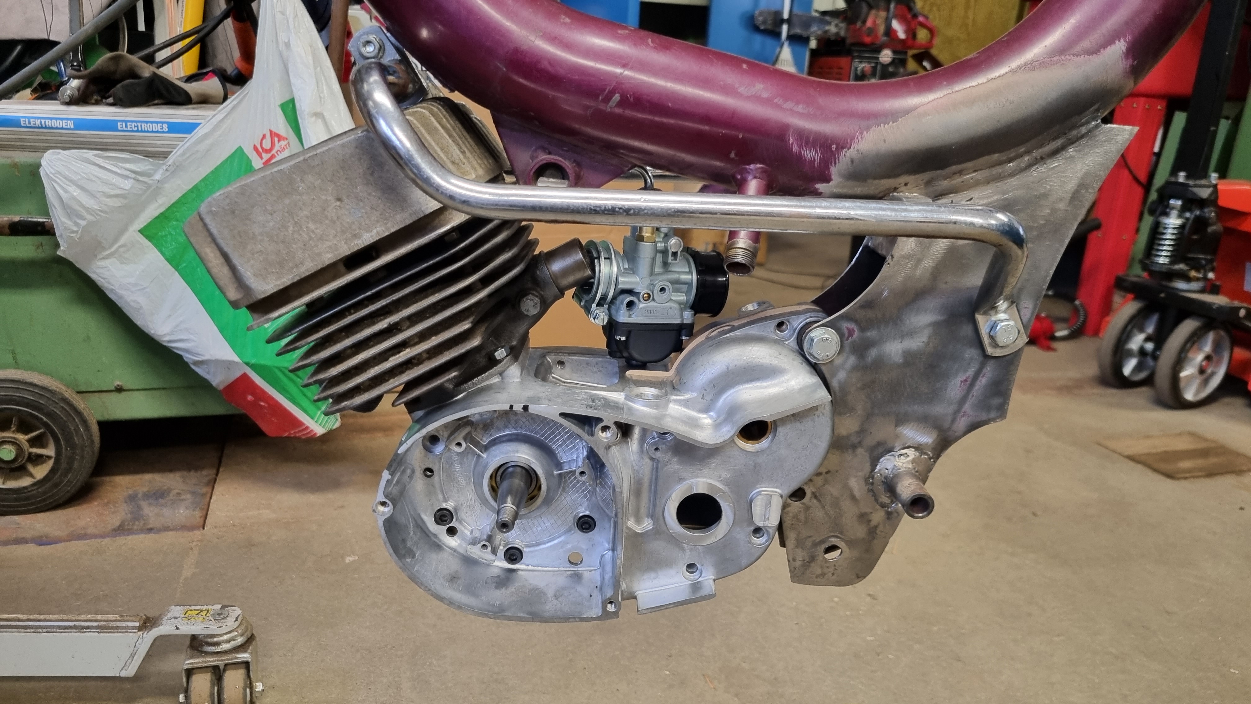

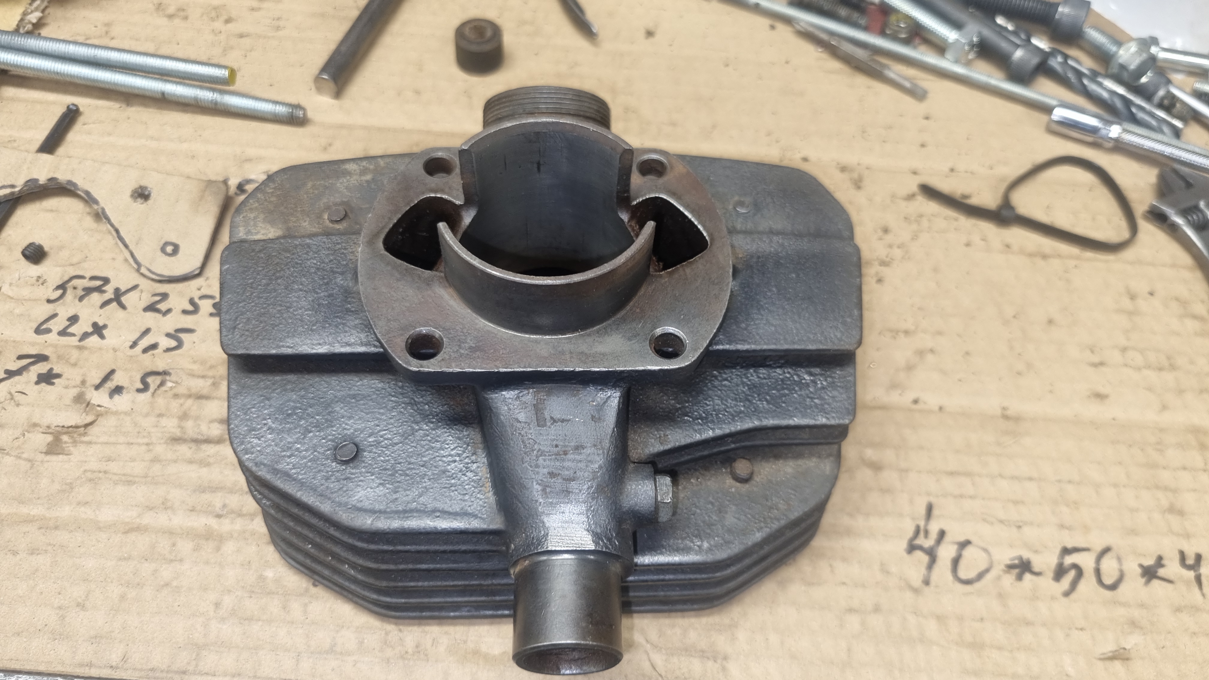

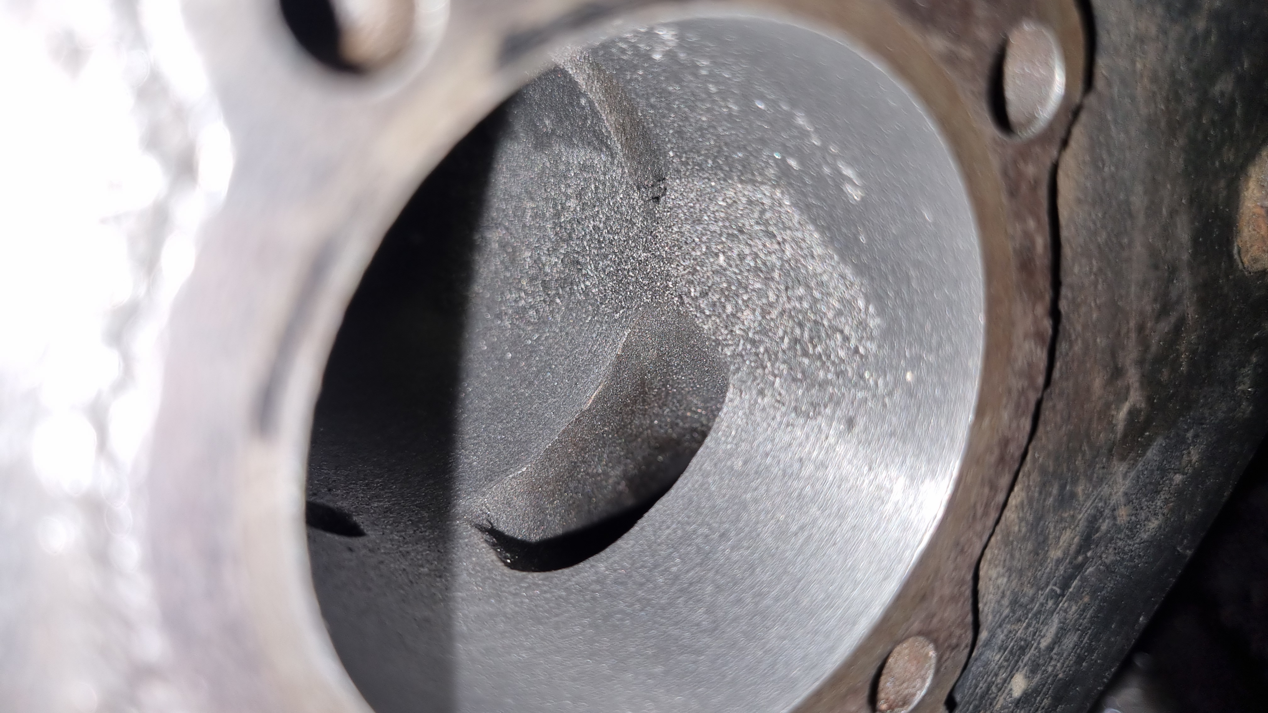

Fick en stund i moppeverkstan i går.
Blev till att byta vevstake till en Zundapp och borra den till 48 mm.
Kolven har ögon något jag kanske ska dra nytta av.
Borde kanske vara bra för att få bättre kyla i kolvtoppen?.

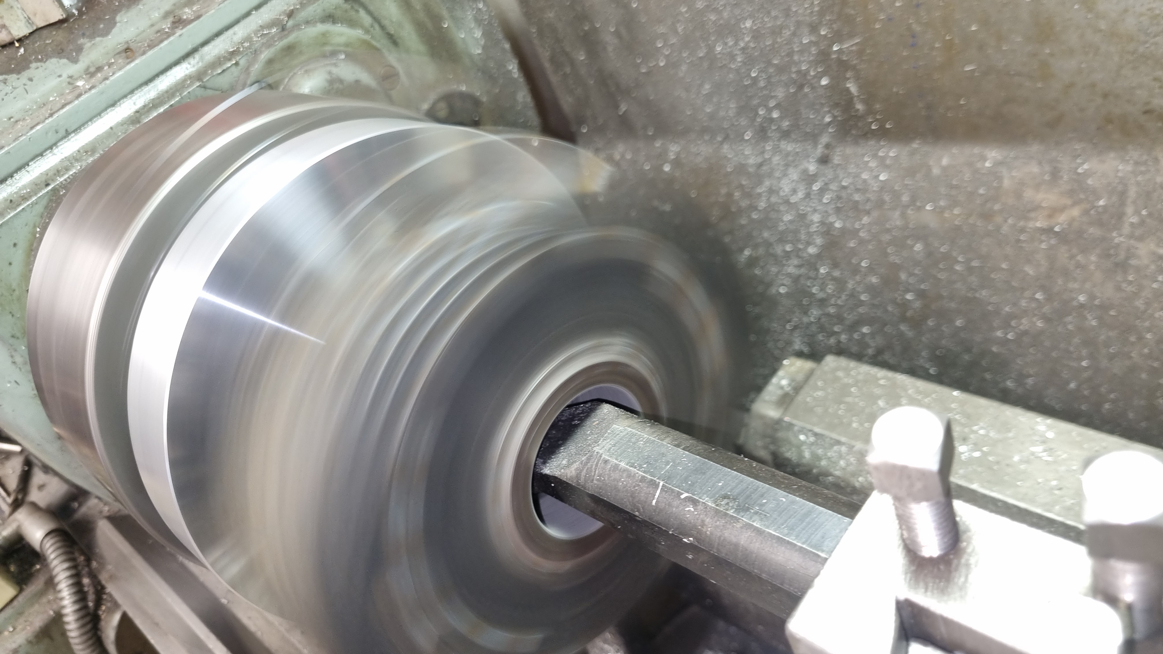

Har även sänkt cylindern 1.5 mm.
Så nu passar den fint.
48mm borr.
48mm borr.
Avsvarvad1.5 mm

andazon
Inlägg: 504
Blev medlem: 01 jul 2013, 21:11
Ort: Gästrikland
Re: Lila Champ
Inlägg av andazon »
Hej
Kan vara en cylinder till en TS 80 du fått tag i med 48 mm i slag.
De brukar ha en kolv på 46 mm har jag för mig.
// Andazon
E-type
Mcb 1159 - Fetstummis
Compact
Novolette
Mixter
Inlägg: 479
Ort: Småland
Re: Lila Champ
Inlägg av Mixter »
andazon skrev: 18 apr 2023, 09:45 Hej
// Andazon
Det låter troligt, jag har inte varit så aktiv här men hittade att det fans motorer med 95 mm vevstake vilket är ett måste, då kolven vände 10 mm för långt ner.
Nu passar det fint och borrade den till 48 då den var
0.2 mm sliten.
En Atena kolv med 2 extra spolkanaler blev det med.
Edit: hittade denna datumet stämmer bra med siffrorna på toppen.och det ser onekligen likt ut, så du har nog helt rätt.
