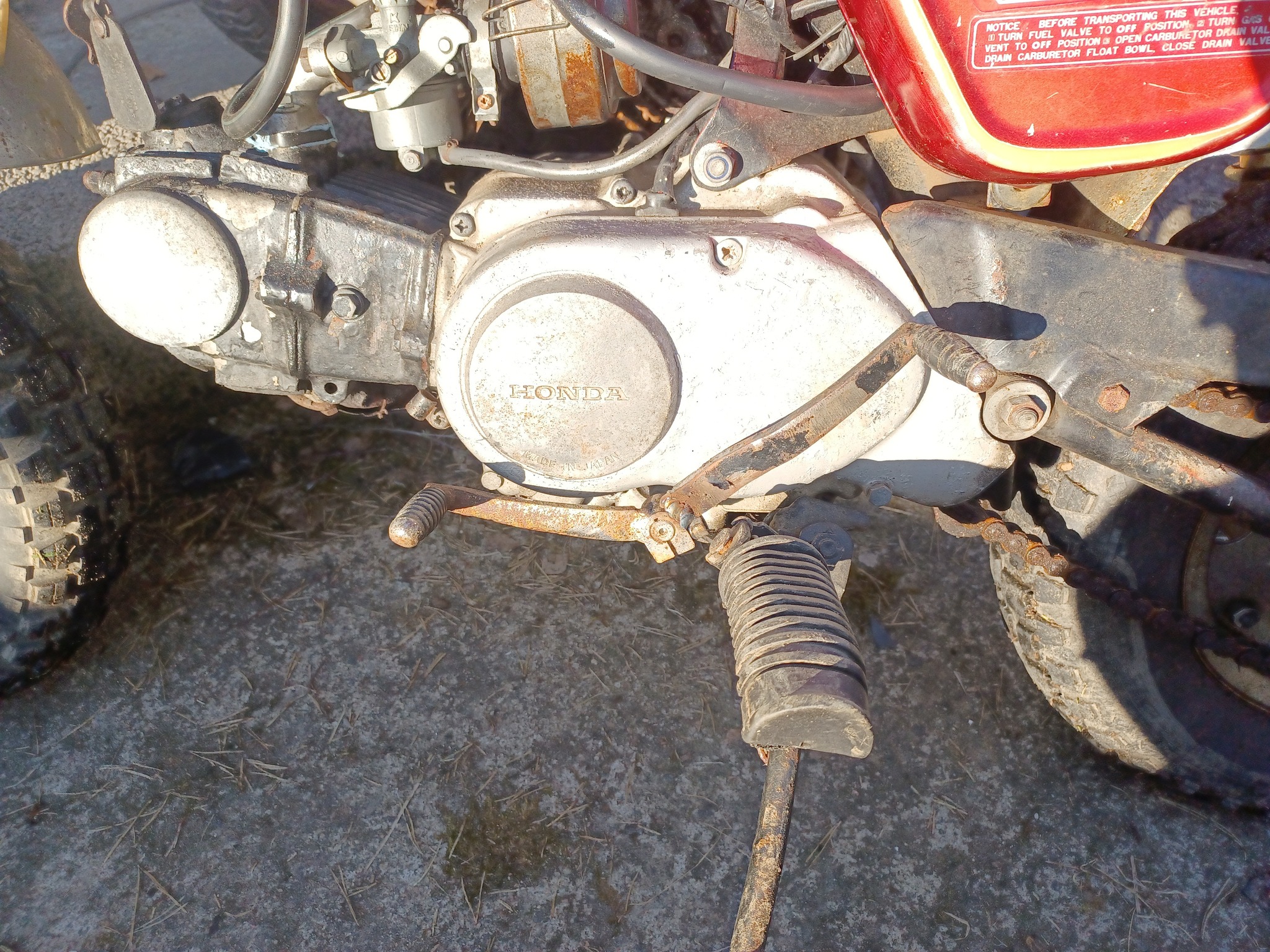

Idag vart ju första dagen med körbar monkey samt tid nog för i alla fall lite längre provkörning än till grannen...
Så igång och iväg direkt... Men de vart direkt tillbaks.
Vet inte varför men växlar var klart tröga att få i ja växla upp fungerar! Men ner sämre...

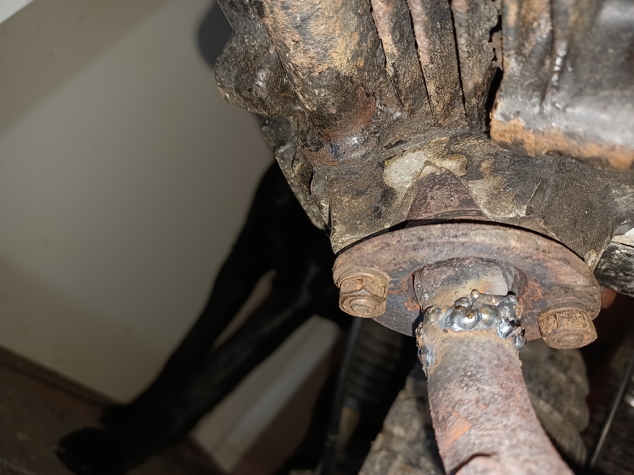

Snabb lösning svetsade ihop en dubbelpedal...

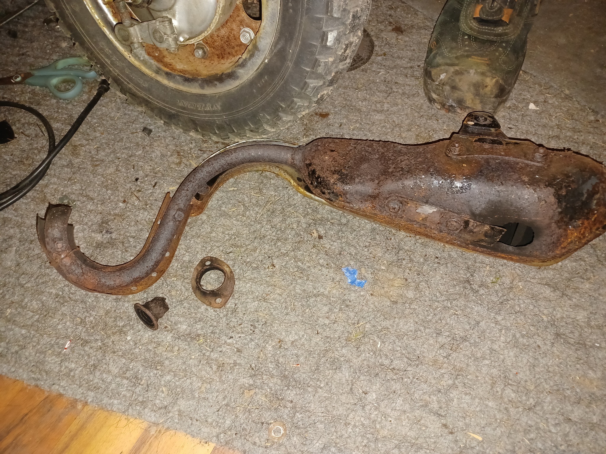

Sen nytt försök.. Ja kom väl någon km sen tyckte jag den börja låta allt mer... Redan sett att avgasrör vart rejält uselt!
Men nu hade de gått av vid cylindern...
Ska se i kväll om det är lönt ens försöka svetsa ihop men tveksamt.
Ja stort hål undertill där även insats är skruvad knappt något material att svetsa i allmänt mjuk
och krispig är domen.. Svetas väl ihop som morgonens kvällspyssel men en lagning där vetskapen finns
att den inom kort går sönder på nytt.... Kort gott gammal skit är gammal skit.
Fanns i alla fall att köpa på ebay o ska vara hemma och monterat innan mopperallyt i alla fall...
Japp 1300 fattigare men vid finrenoveringen slipper jag ju detta utlägg visst blir väl lika bra köpa packning och tillhörande "spännhylsa"
så landar väl på någon hundralapp ytterligare men de får bli en kopia original vart sjukt dyrt...

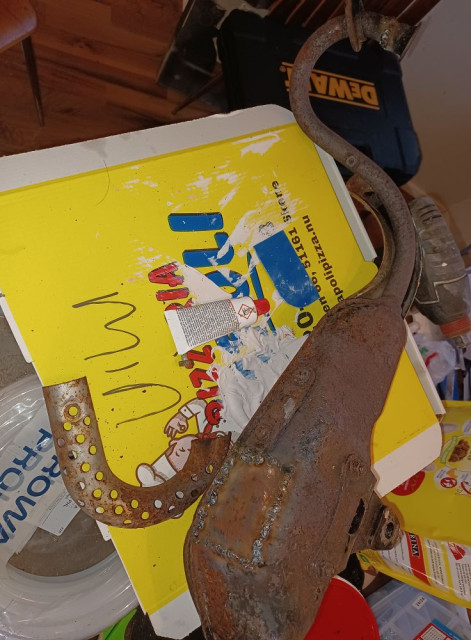

Ja fick lappat ihop avgassystemet idag...
Visst detta så krispigt att de inte egentligen är lönt laga...
Å även om jag vet det inte kommer hålla så tyckte jag de var
lönt lappa ihop systemet ifall leveransen av nyinköpt kopia dröjer..
Dock frusit merparten av dagen så kände inte för en kylig testur.
Sen såg jag något halvt om halvt oroande troligen har avgasböjen någon gång när den vart mer metall
än rost fått sig ett rejält slag och slagit ut en hyfsat rejäl bit utav godset... Så som avgastätningen är
utförd med spännringar invändigt så mycket möjligt de ändå inte kommer läcka.
Men visst lutar de åt en ny cylinder kommer behövas också...

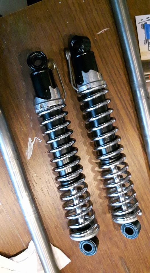

Men så hittade ett par glömda stötdämpare.. Renoverades för 9 år sedan men kom inte till användning.
I samma låda låg även en ny backspegel. De var de kromade fynden som väckte en ide.
Kikade på dem och tyckte mig känna igen dämparna! Då jag kom på sitter ju lika samma på monkeyn.
Men de i misserabelt skick med ytrost på grovrosten. Gjorde en jämförelse och de är
exakt likadana Koni stötdämpare.
Nya blanka stötdämpare skulle vara ett jäklans lyft för den lilla apan..

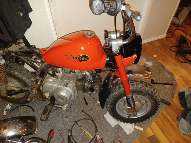

Så ny plan snygga till och putsa till krom byta stötdämpare o en snabb dellackering av lite svart och röda detaljer.
Bucklor i tanken får vara, men lär bli bra mycket bättre med ny röd färg. Samt hittade ett par inte original men
Honda dekaler till tanken för fyndiga 29kr på tradera...
Så med detta blir de en liten tillfixning inför säsongen även av monkeyn. Svårt motstå piff till bruksskick kostar inte många kr
och bättre än fulskick. Å dyrare finfix får vänta tills mindre tidsbrist. Har fallit hårt för den lilla roliga klumpen efter fått kört den mer.
Så bara lite lite mer än nödvändigt för nu är väl befogat...
Jaja fortsättning följer och detta lär om möjligt
bli en jäkligt snabb tillfixning inget mer hojen ska fortfarande bli gul vad de lider men mellanlandar denna säsongen
som röd... Kul men korkad ide men vad tusan varför inte... Lär bli bättre än vad de är nu och ett trevligare åk som säsong..
Så nu kör vi!! ikväll fått hyffsat till kromad bakskärm pakethållare o baklampa samt övre värmeskydd ljuddämparen och plockat av lite delar.
I morgon av med resten av krom och lite puts. Förhoppningsvis även börja spackla och slipa lite detaljer.
Lack bör kunna läggas på söndag som måndag och ihop lagom till nya tankdekaler kommer på posten.

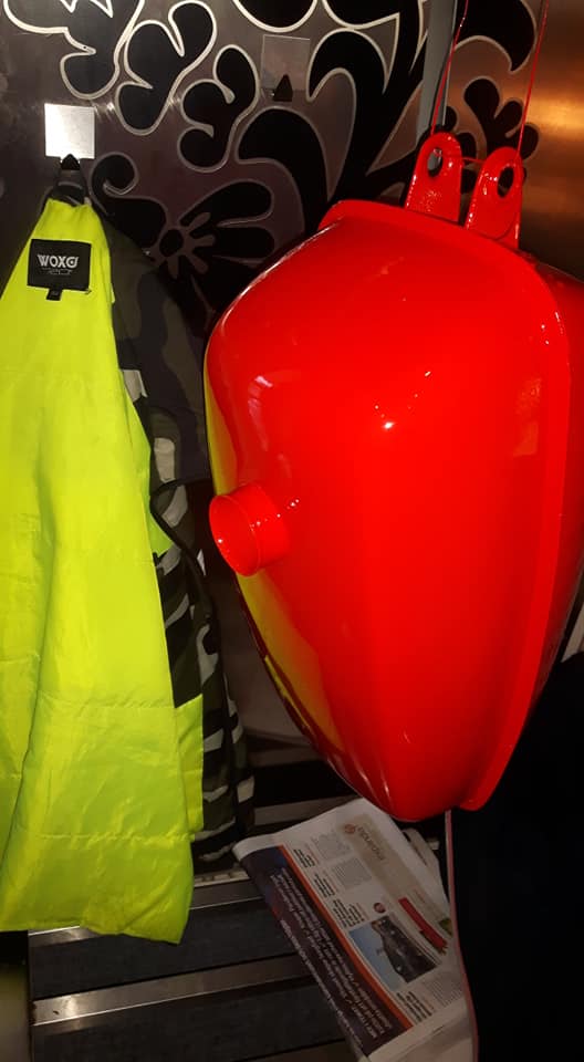

Haha ok så kan det gå... Precis lagt den värsta lacken jag någonsin gjort.
Först typ obefintligt med förarbete och ingen grundfärg rakt över bucklor och "patina"...
Som om de inte vore illa nog!! Så kom den verkliga skiten
i att jag borde silat den tre-fyra år gamla färgen...
Kunde tro man kastat sand i lacken små klumpar som tog sig genom sprutans sil..
Jaja skit händer!! Tänker försöka att inte bry mig... Hinner bara inte.
Den svarta färgen vart ok i alla fall om man är halvblind.
I slutänden är de inget som syns när man passerar i 50 knyck..
Vet ju att de kommer en finrenovering lite senare...
Bild tänker jag fasiken inte visa innan helheten ihop monterad..
Kan bara konstatera de blev som de blev och tur nog är de bara för säsongen...
Men möjligt jag inte kan leva med det utan de blir en våtslip och en sprayburk över när
tvåkompsfärg genomhärdat såpass att de är möjligt utan sprayburksfärg över reser sig.
Blir kanske göra de innan dekaler klabbas på i alla fall på de enkelt avplockade tanken och sidokåpan..
