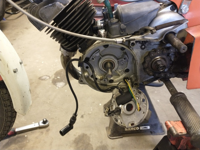

Men på väg ur byn så bara dog motorn så jag fick rulla in på en kompis gård där jag konstaterade att gnistan hade övergett motorn.
Med mopeden tillbaka i garaget så revs tändplattan av för att kolla om jag skulle se något självklart men det såg jag inte så jag tänkte kolla om dödaren jordade men självklart så var det slut på batteriet i multimetern så där tog orken slut.
Re: Thols 1209
Postat: 21 jun 2025, 21:56
av Thol
Med nytt batteri i multimetern så har jag mätt lite och funderat.
Kollar jag jord genom att använda summer via sockerbiten som syns på bilden så har sladden till dödaren jordad.
Tar jag bort spolen från sockerbiten så är sladden till dödaren inte jordad.
kollar jag kabelstumpen på spolen så har den kontakt med tändplattan.
Låter det som om något är konstigt här?
