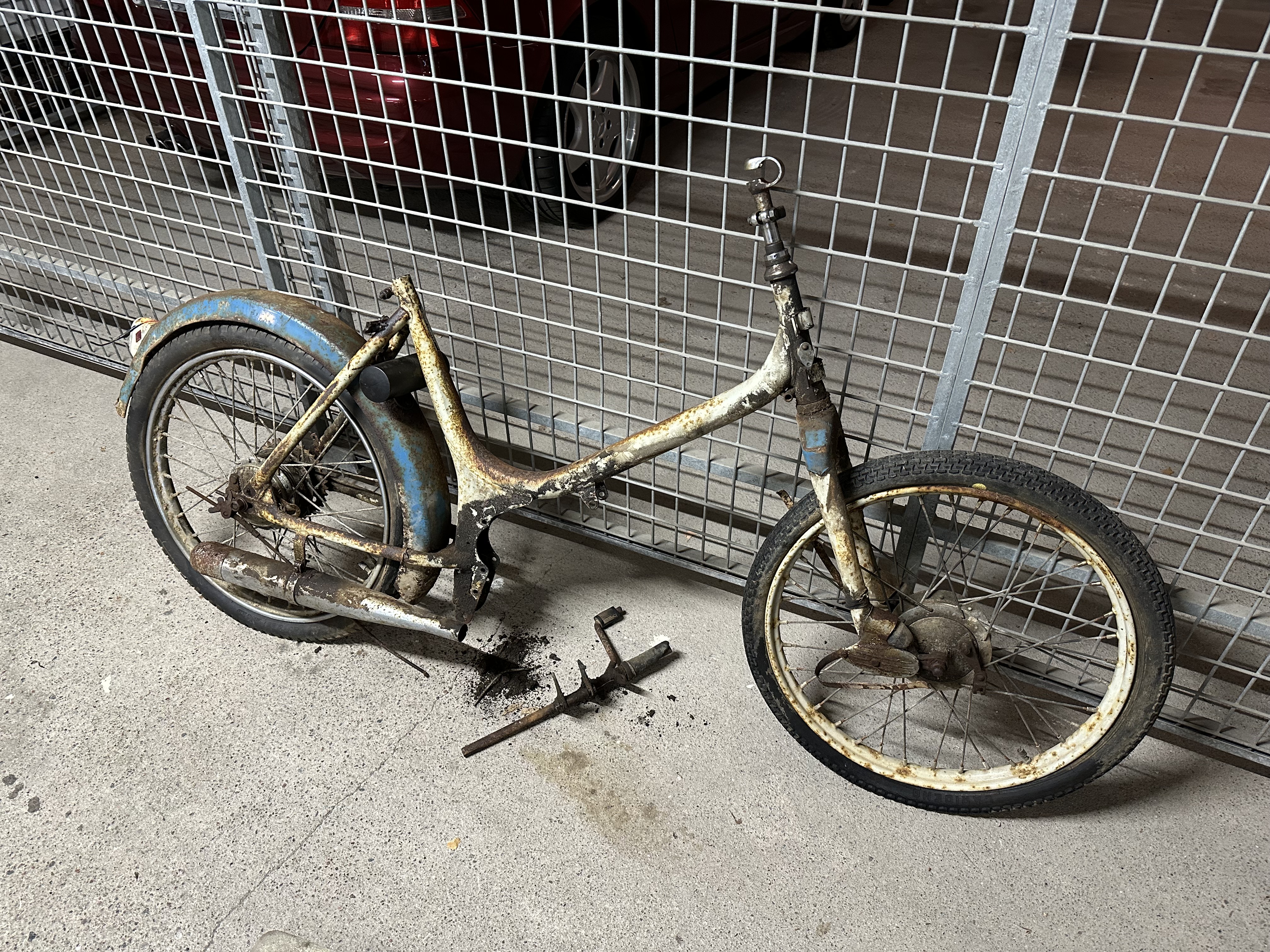

Fick lite feeling i början av sista semsterveckan att riva lite, men gick bet på att få dän ljuddämparen. Behöver en kap där för skruven.
Fotbryggan är väck iaf, tillsammans med en hel del skit. Bakhjulet är loss men får sitta kvar ett tag, men fram sitter hjulet som berget. Hade samma bekymmer på klenisen och det löste sig, men kanske ändå att man ska investera i en muttersmack. Ett litet steg framåt dock.

Sista dagen på semestern och fått en burk rostchock levererad av en polare som jobbar i marin miljö och som ska vara bra. Riven blev den inte under semestern, men bara framhjul och ljuddämpare kvar som sitter fast. Tänker att allt kommer att gå att tvätta hemma i diskhon eller duschen, men ramen måste nog få hänga med till OK. Har inte testat Isotrol än, men kommer börja med lyset fram. Enkelt att tvätta och lacka på balkongen.Skåning skrev: ↑08 jul 2025, 06:09 När man önskar / behöver god hjälp utav ett "kem" så välj gärna något som är mera anpassat för uppgiften än en multispray.![]()
En (lite dyrare) rostolja eller ännu hellre rostchock är betydligt bättre på att penetrera och lösgöra fastrostade detaljer. När det väl har lösnat så funkar multisprayen (gärna då en med PTFE i) bra till att smörja med så att det inte fastnar / skär ihopa under demonteringen.

Lite små steg framåt sen sist. Styre med styrstam är väck och gaffeln bara att släppa ut ur ramen nu. Ljuddämparen med sin envisa skruv i klämman fick smaka på vinkelslipen och är väck, samt fästet i ramen helt. Är oimponerad av den batteridrivna slipen, men gjorde jobbet ändå. Återstår att få bort framhjulet innan gaffeln tas bort, samt bakskärmen. Sen tvätta ramen, men syns redan nu att vänster fäste för bakhjulet behöver lagas med svets. Det går framåt, om än i små steg.

Jag är ingen fena på svetsning och den brutna delen i ramen syns bättre i den här bilden och jag är nog inte den förste som råkar ut för det heller. Vad är då rätt medicin för att fixa? Försiktigt böja tillbaka i rätt läge, sen slipa ett V i sprickan för att få lite mer yta för svetsen att bita i? MIG eller hårdlödning då?
