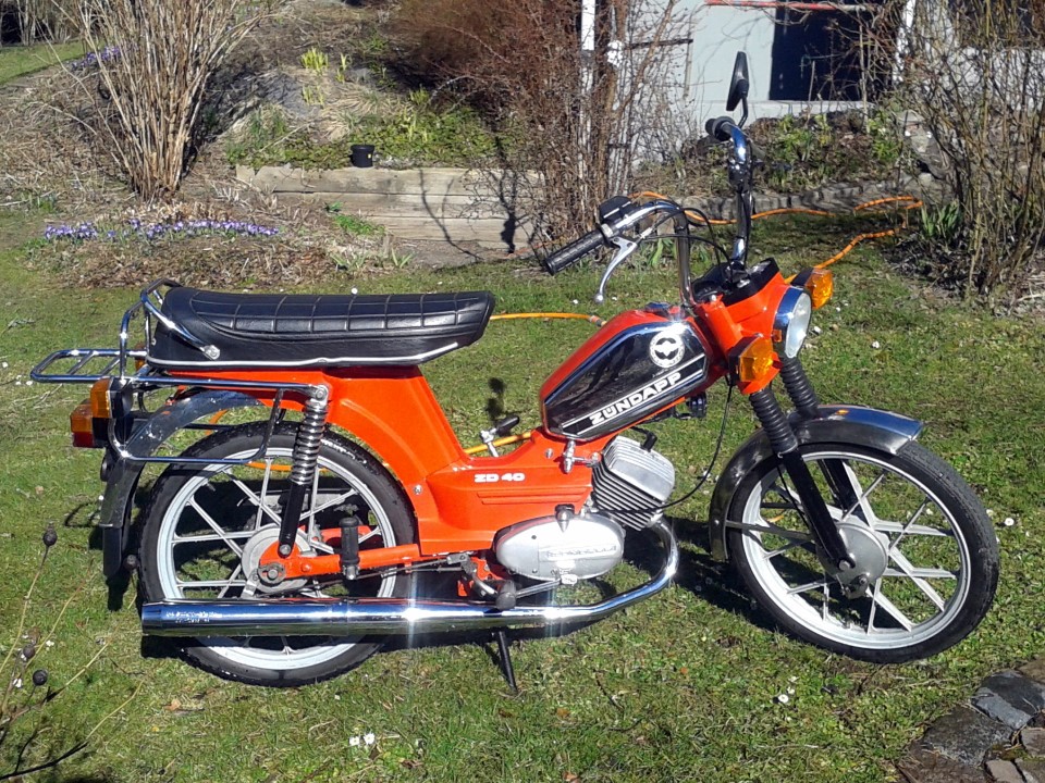

Min "Kompis" har provkörts i helgen med sin nya cylinder. Lugnt och fint, någon kilometer i taget, och sen lite vila.
Verkar fungera bra, har inte toppat den, men Zetacylindern är lite som en 2,9 fast lite mer.
Ganska bra bottendrag.
Tyvärr läcker förgasaren fortfarande, trots ny packning. Det blir väl att plocka isär och göra rent, något som kärvar efter vintervilan.
Var givetvis dags för lite tvätt och torkning i solskenet.
Vårfin (Custom).jpg (338 KiB) Visad 4872 gånger

Kan hjälpa att böja till flottören lite så den stänger tidigare, håll bara emot där nålen i flottören är och böj ner flottören lite så tätar den tidigare.
PUCH-60
Inlägg: 853
Ort: Gotland
Re: Min "kompis"
Inlägg av PUCH-60 »
Flottören i dom där förgasarna brukar svälla så att den kärvar
i koppen, och då stänger inte nålen.

Jag har beställt en renoveringssats, med bla ny flottör osv, så ska jag nog få den tät och bra.
