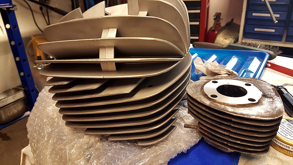

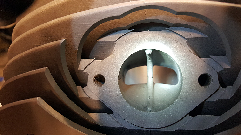

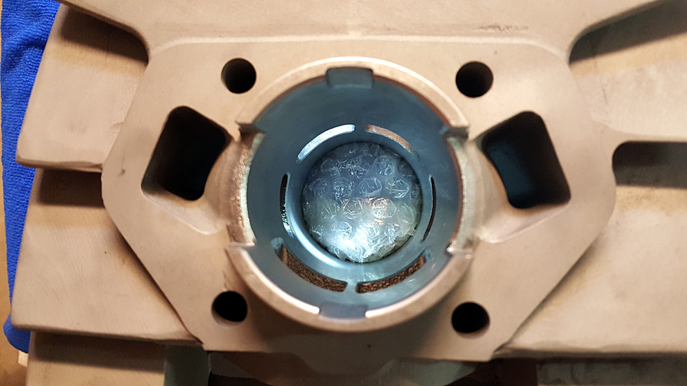

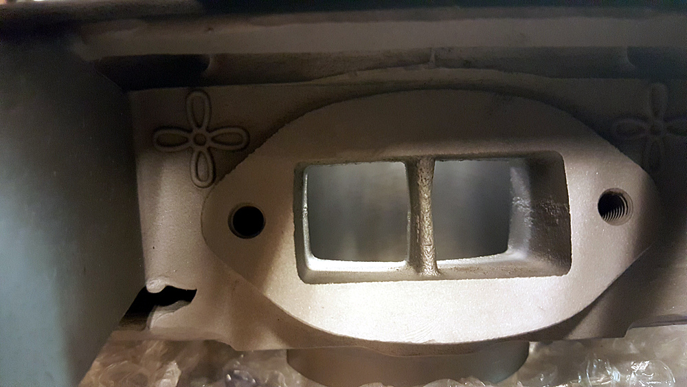

Nu är mysteriet med att kolven knappt gick att få i cylindern löst. Jag fick hem grejorna i dag. Cylindern är perfekt rund och rak och ligger 18 tusen delar under nominellt mått 45.000 mm. Men det är förstås inte felorsaken för det ska ju vara ett spel på min 45 tusendelar med kolv. Även avgasporten har en skiljevägg och det är kanonbra för då går det att bredda mer upptil utan att göra livet svårt för kolvringen.
Kolven däremot är helt kass. Den är inte rund, är för smal upptill och för tjock från kolvbulten och ner. Dessutom sitter stiftet för kolvringen fel, lite på sidan istället för mitt bakpå.
Så grejorna går tillbaka till Tiveden med den bättre kolven som jag hade köpt och har mätt in.
Bild på skrotkolven med mått. Från kolvbulten och ner ger den ett negativt spel på 8 tusendelar. Så även om motorn skulle gå att få igång så skulle man antagligen inte komma många meter. Men det är ju inte uteslutet att det skulle fungera för upptill där kolven blir varm finns tillräckligt eller snarare för stort spel. Men så vill man förstås inte ha det.

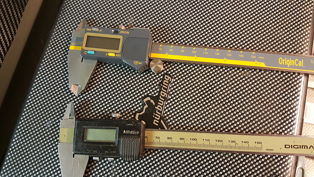

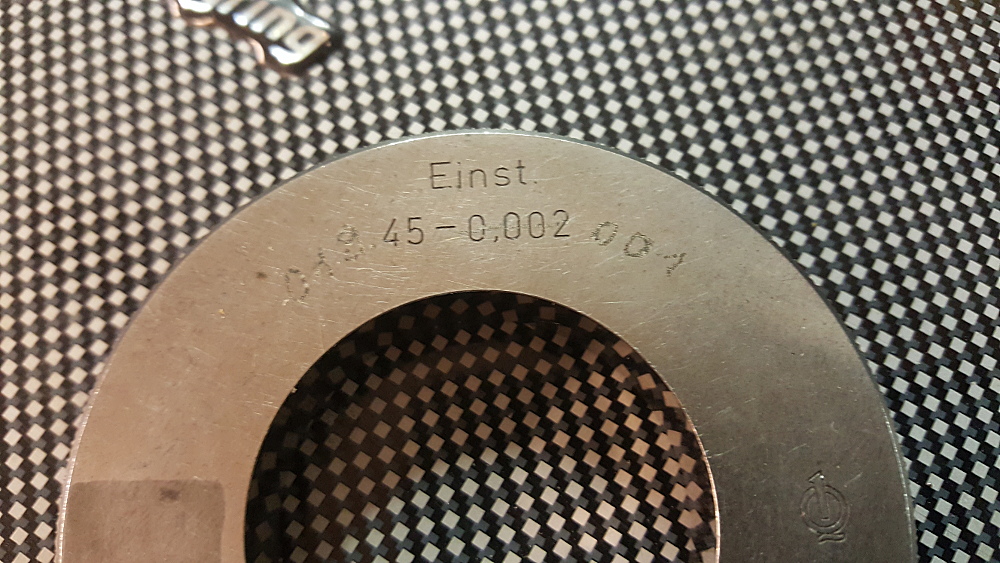

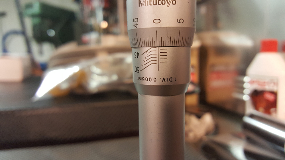

Här är ett exempel på skillnaden i noggrannhet och upplösning när man mäter med en kalibrerad 3-punktare respektive kaliberade skjutmått av bra kvalité. 3-punktaren visar att måttet är en halv tusendel större än kalibreringsringen och den ger ett distinkt ingrepp som visar lika inom ett hår varje gång. Med ett oslitet iGaging kom jag aldrig närmare än 2-3 hundradelar minus. Mitutoyo som visserligen är gammalt och slitet är bättre och visar oftast bara en eller två hundradelar för lite. Vid något tillfälle om man trycker på sliden så visade den rätt men den kunde också visa en hundradel för mycket med samma metod. Så osäkerheten med den är drygt +/- en hundradel och tillverkaren garanterar inte det utan något större avvikelse.
Så provet visar att med ett bra skjutmått så klarar man det mesta inkl. okritiska lagerpassningar så länge det inte handlar om små hål där bredden på spetsarna ger en märkbar påverkan på resultatet. Men det går förstås inte att mäta en cylinder ordentligt enbart med skjutmått. Det finns dock billiga hålindikatorer som visar bra även på djupare mätningar men för att kunna mäta så med hög noggrannhet behöver man ha en kalibreringsring som referens.
