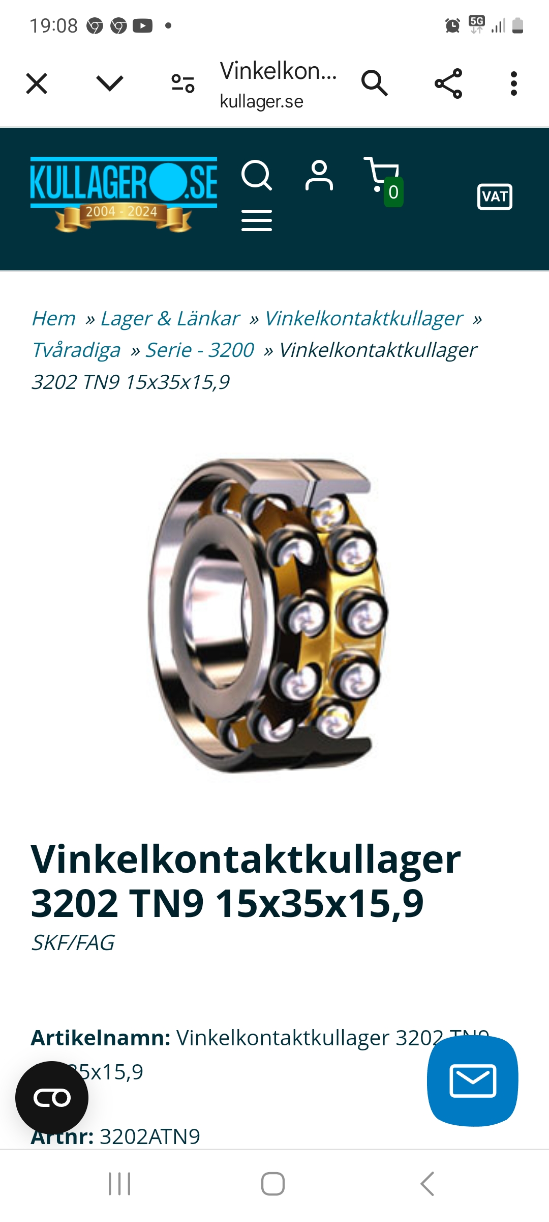

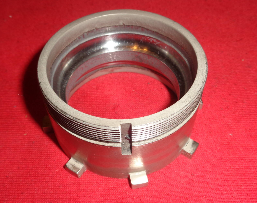

Sitter det ett lager i eller är det gjort i ett stycke?
Ser ut som ett tvåradigt vinkelkontaktlager. Typ hjulllager som detta , utan innerbana och kulor.
Om det inte är ett lager I så blir det lite knepigt för då måste det härdas och då krymper det lite.
Vilken del är dyrast
Men allt är fullt möjligt. :D

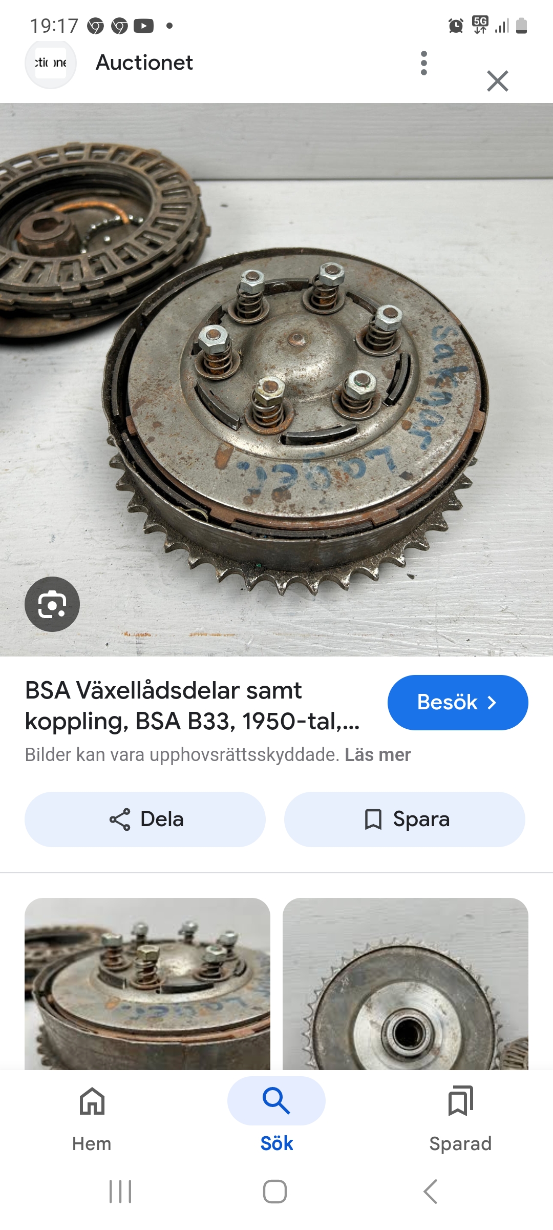

ESGEE skrev: 09 nov 2024, 18:51 Har räknat ut om jag köper del för del bli det 21335kr, den hela universal 1913-1923 kostar 28995kr, så man tjänar 7660kr på bygga egen koppling.
Skulle väl kunna fungera med vilken koppling som helst om man ser till att konan finns och den passar. Typ lite nyare
Typ denna, så länge i alla fall.
Bra koppling
Bra koppling

Är gjort i ett stycke, frågan om ens den är gjuten utan pressad stil. Ctc gjord kanske. 1598kr kostar den.

Har tänkt så själv, få en bättre koppling. Dock kommer ej kick och hela transen ej passa dock original stil. På HD är så mycket bättre tidigt.

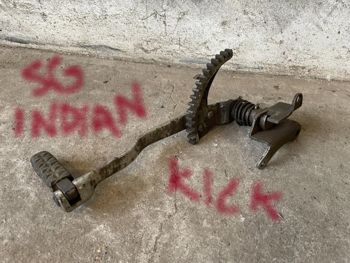

Den sitter på drevet i kopplingen och sitter med 4 växelådafästen platter som jag ej har, dock har jag kickdelen. ska vara massa studes och inte hittat bild på hur allt är gjort under än.

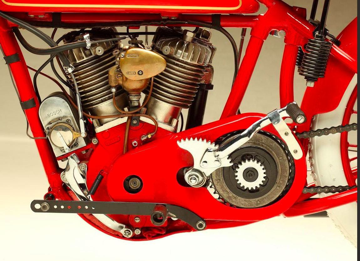

Aha så den sitter som denna då eller ska
Men denna har ju fjädring.

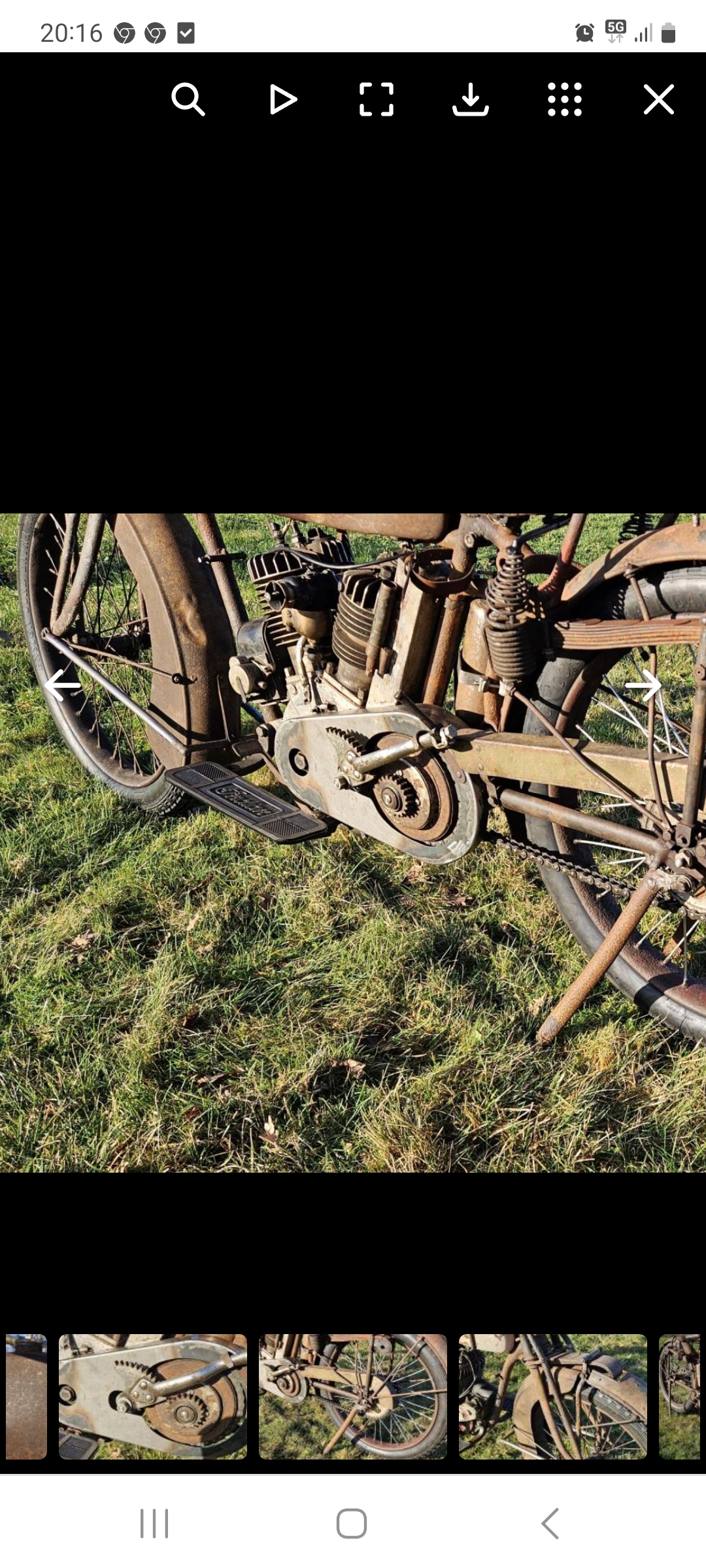

Megadelux har jag sett, är höga berg och djupa dalar med en del. Fastna på en 1921 Racer, men på din bild och denna är det race varianten på kick. tidigt är det lite snyggare, sen blev en variant på motor drevet, har sett minst 4 varianter.
Möbel skruv med en Rom gör saker roligare :D

Ja det är ju olika modeller.
