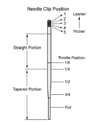

En del säger att original munstycke på drac 50 rmt är 84 själv vet jag inte ,men.då e10 kommer räcker det med att höja trottelnålen ett enda steg på 4-taktare

När man höjer trottelnålen förstorar man ju munstycket med 10% och höjer man nålen till max så får ju motorn 20% mer soppa
Re: övrigt
Trottelnålens läge är påverkande på delgas men normalt inte på fullgas. Byter man bränsle och bränslemängden behöver ändras så måste man även byta huvudmunstycke. Eventuellt behöver även lågfartsmunstycket ändras om justering på luft-eller bränsleskruven inte svarar som det ska. Det är så pass svårt att bestycka rätt att operationen brukar kallas att man trampar omkring i förgasarträsket :shock:
