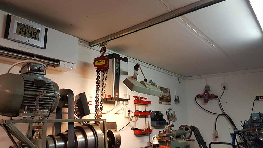

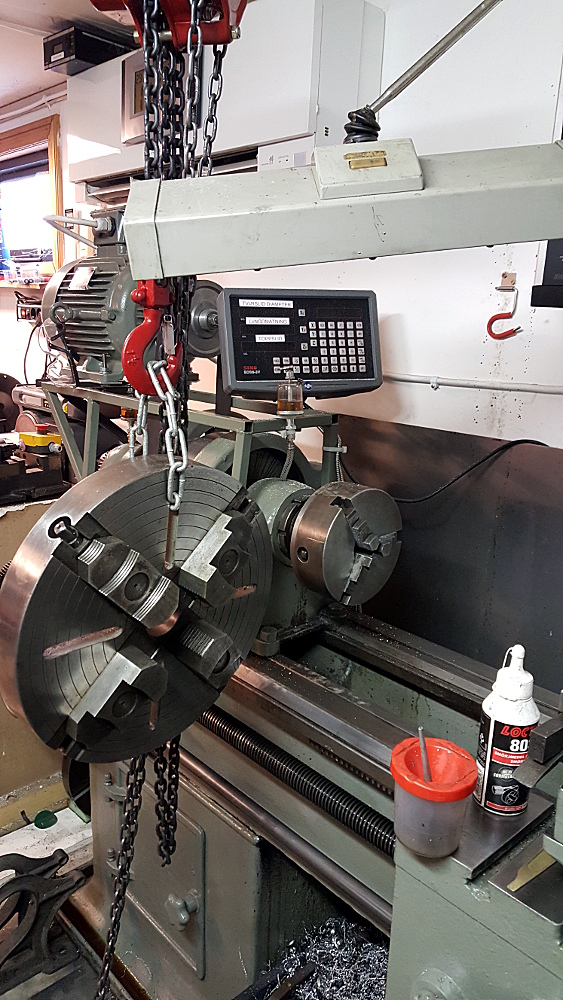

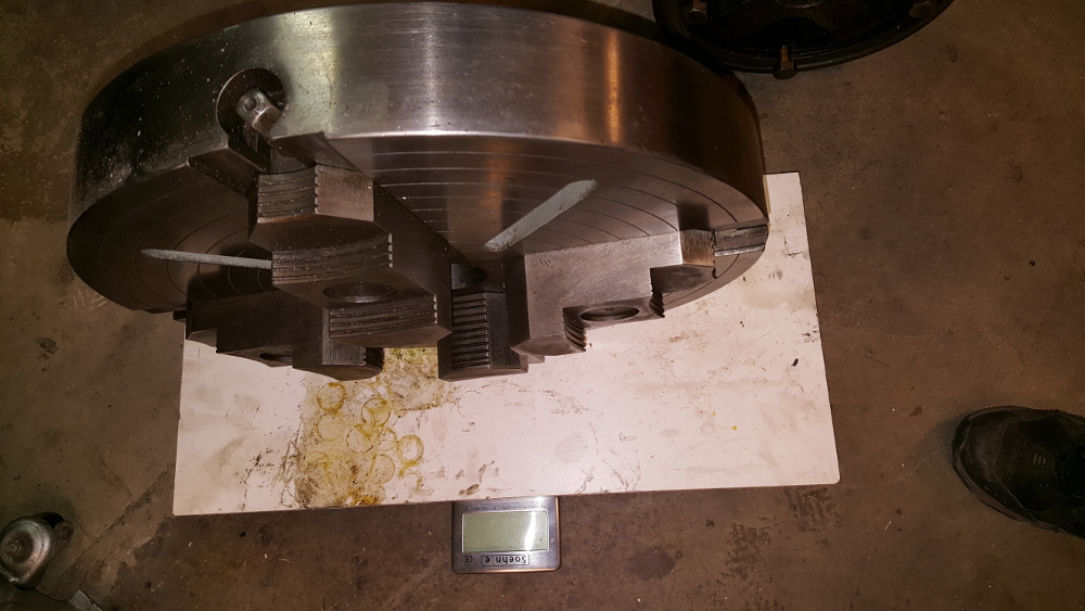

För att få på en 60 kg 4-backskiva med utsträckta armar behöver man väga betydligt mer än jag gör för att inte ramla framåt och få en snoksmäll av svarven. :shock: Det är trots allt 15 kg mer än en MCB Compact som skivan väger. Så jag har parkerat ett kedjeblock i taket som gör det enkelt att montera. :)

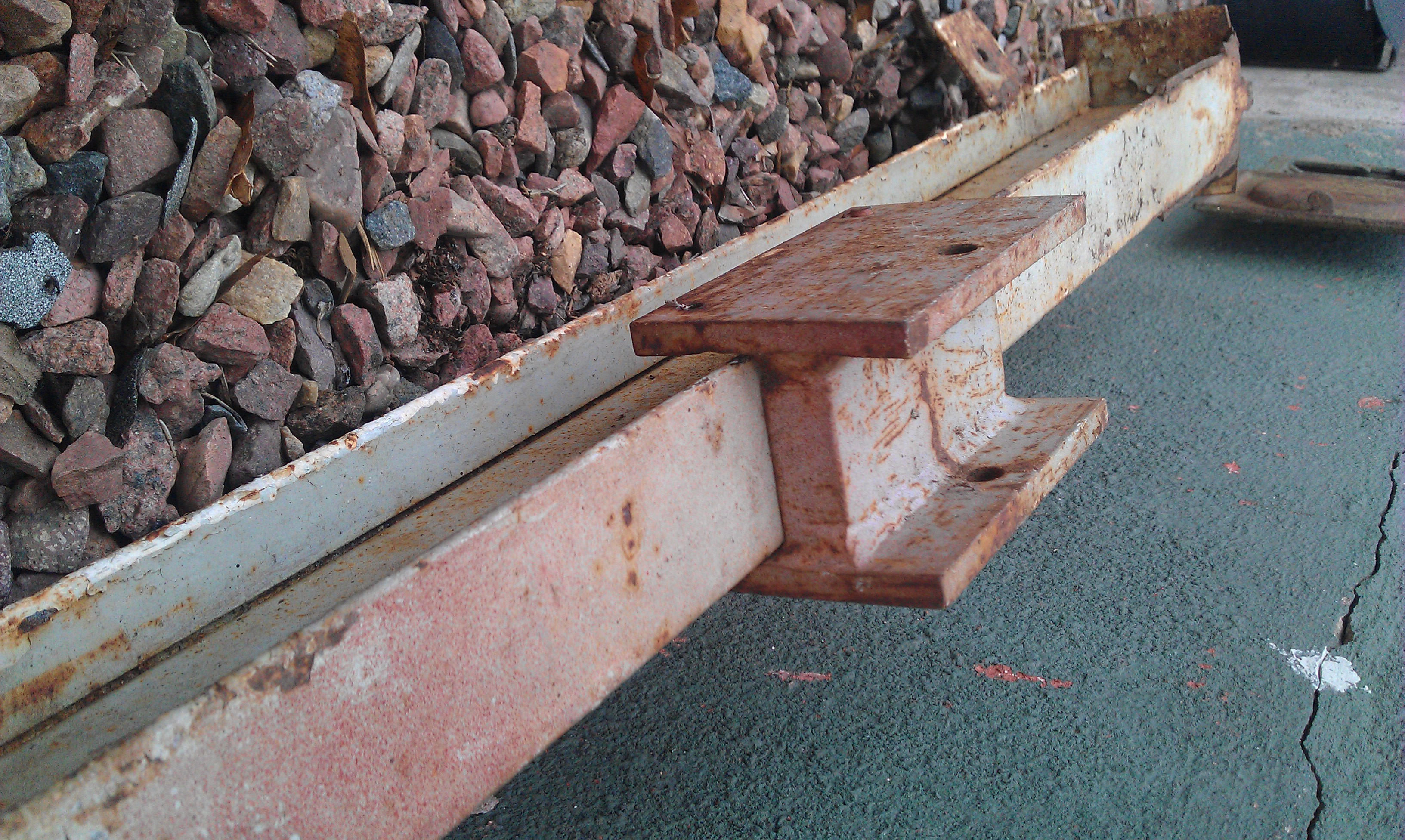

Hur lång behöver den vara.....Har använt typ: I-balk från en hyllstapel(bockad plåt 95 x 55mm).
Funkade utmärkt...trodde den skulle bli för vek. Lyfta en Volvo 245 fram och även motor med vxl
utan problem.... 8)
Egen gjord vagn med 4 st kulager, man kan även skruva ihop den..men gick snabbt & svetsa för mig.. :wink:
Bra tips Billykid men det blir onödigt grovt i detta fall. Beställde skena och vagn av Spengummimannen. Det är nog enda tillfället att handla av någon med det namnet så det ville jag inte missa :D

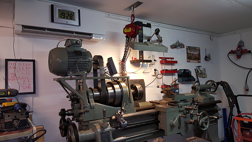

Det tog bara någon dag innan skenan och släden som klarar 250 kg från Spengummimannen ( :D ) kom hit. Så nu är grejorna på plats och det blir säkrare och enklare att hantera tunga saker.
Inlägg: 6444
Blev bra de där. Kanske inte så ofta du behöver använda det man guld värt de gånger det behövs.
Ja även om den bara används några få gånger så är det till bra nytta. Om inte annat fick man ju krångla det lite :)
