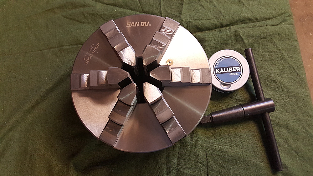

Den nya 6-backschucken 200 mm med 65 mm genomgång har kommit och ser ut att vara och kännas fin. Den tas isär och kollas innan montage på Munktellarn. När den är isär tas befintligt fett på Scrollhjulet bort och ersätt med SKF kullagerfett så att jag vet att det är bra grejor och inte är flottyrsmet i :)

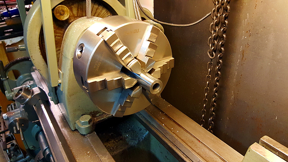

Nu får det duga och chucken fungerar finfint med jämnt och fint grepp och ett injusterat kast på ca 0,5 hundradel. Vill man ha maximal klämkraft är det bara att ta bort tre backar och använda den som den vanlig chuck.

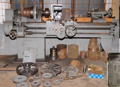

Ja det får jag skaffa :) Har ett 10-tal rejäla gjutjärnsklumpar som kom med hem från smedjan som säkert kan användas till något tok :D
BMV Lathe.jpg (68.3 KiB) Visad 8955 gånger
Hmm var rejäla klumpar....det tråkiga men gjujärnssvarvning är att allt blir så skitigt å svart.. :?

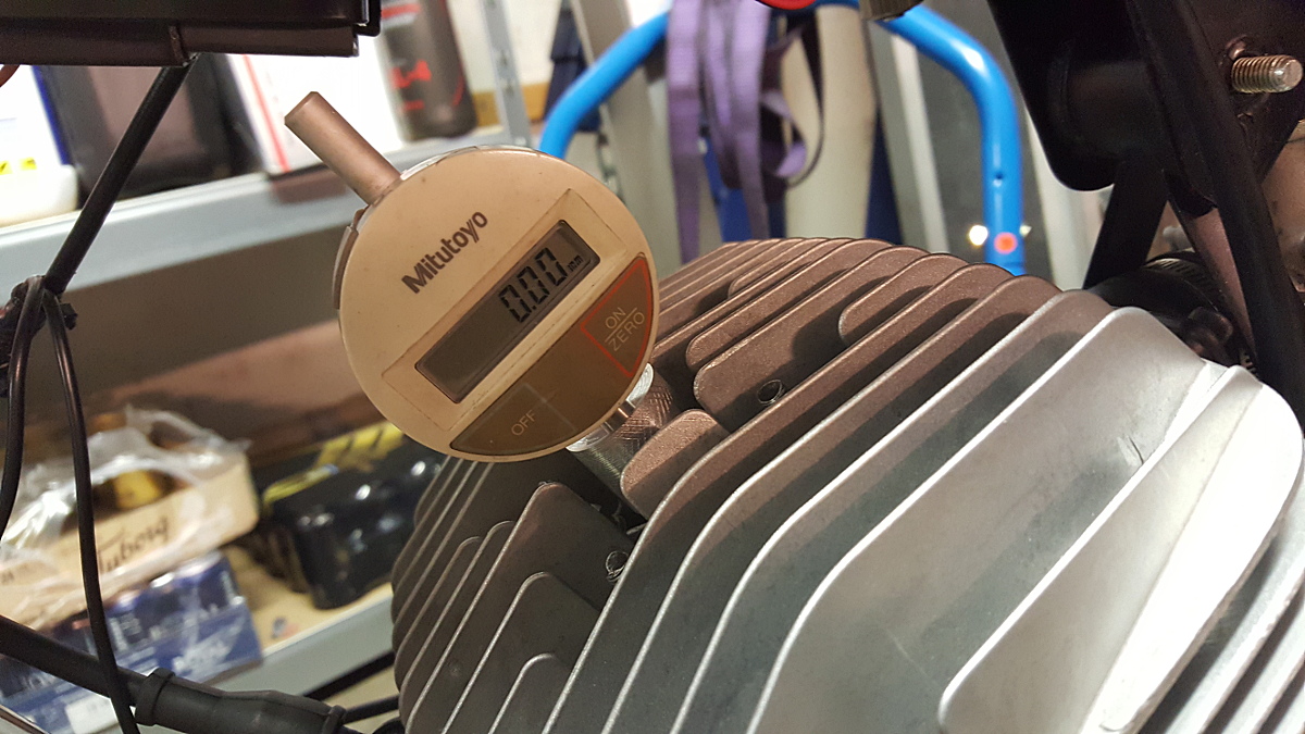

Jag har mycket stor nytta av att ha en svarv och för någon dag sedan gjorde jag en hållare för indikatorklocka att mäta kolvhöjd med när man ställer in tändningen. Syftet var kanske mest att se om jag kunde göra en fin M14*1.25 gänga i svarven och det gick bra.
