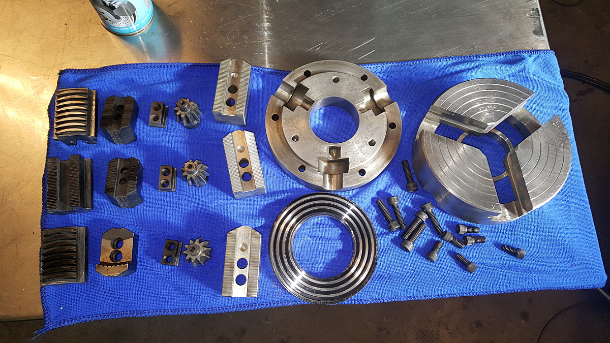

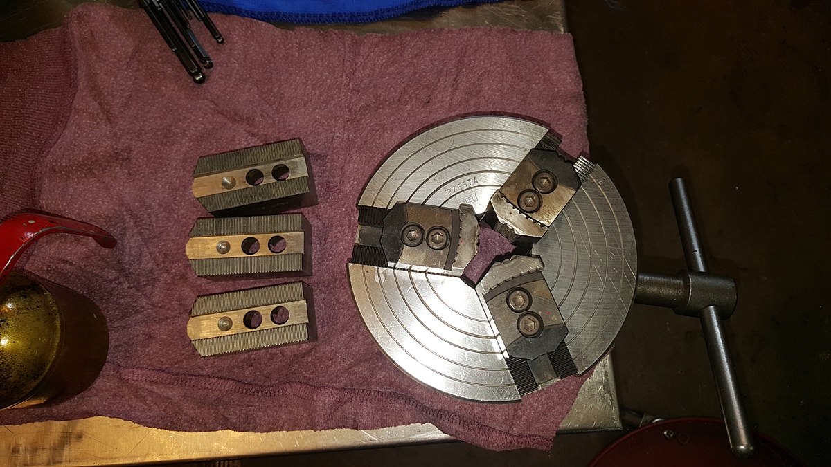

Service av en fin SCA-chuck med hårda och mjuka backar.

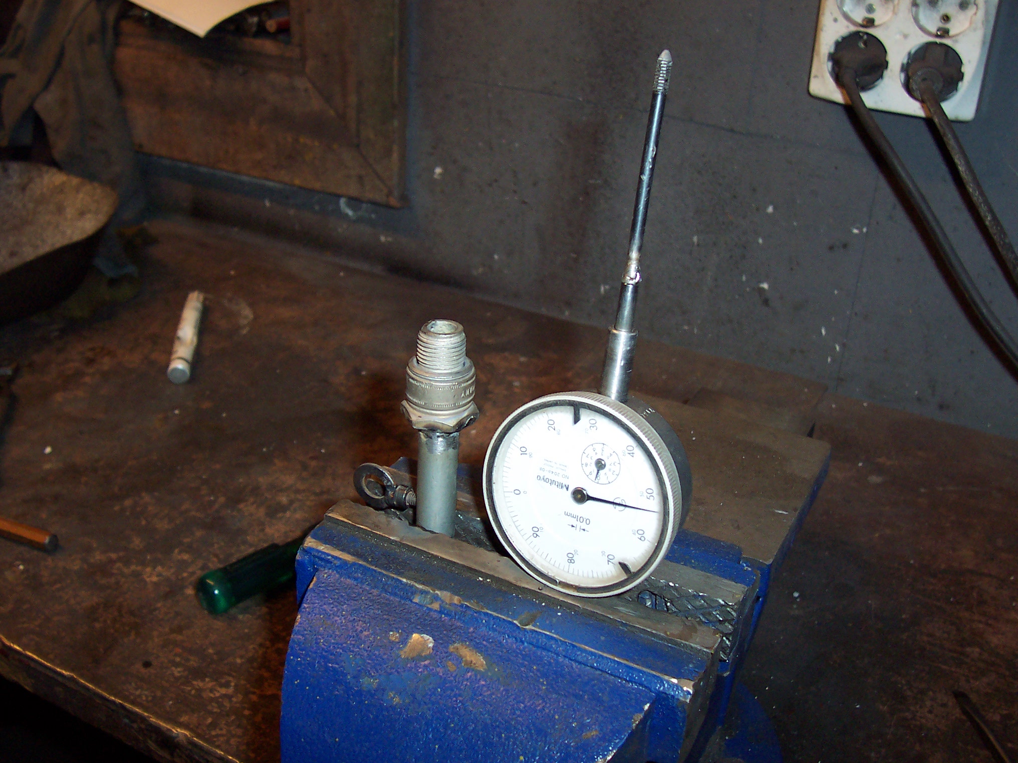

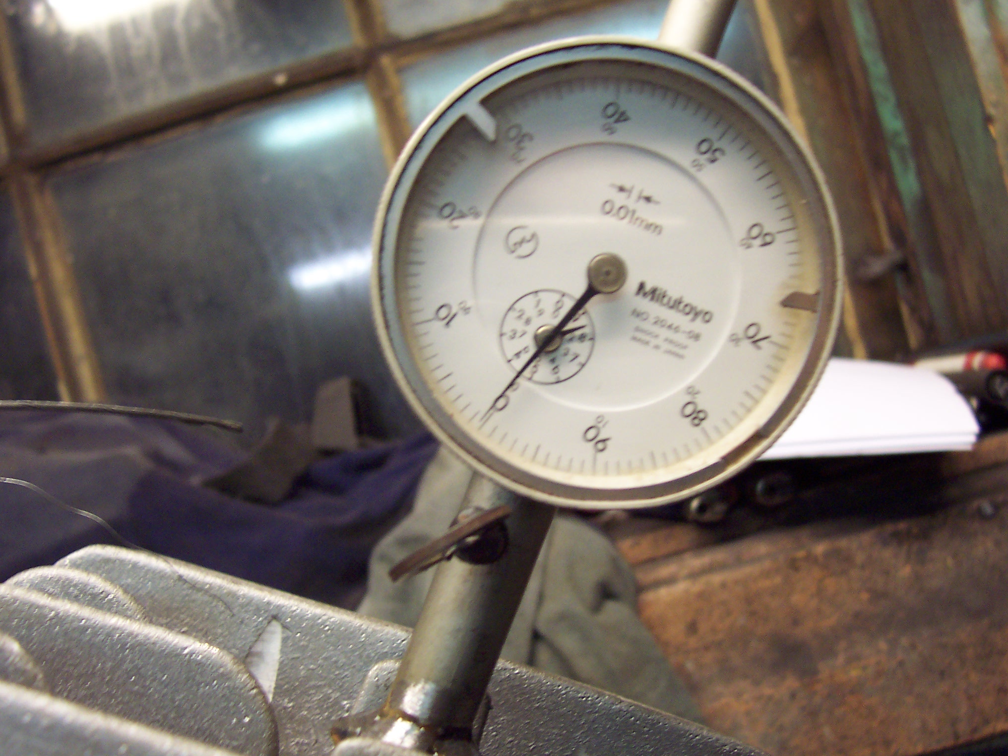

Jag har mycket stor nytta av att ha en svarv och för någon dag sedan gjorde jag en hållare för indikatorklocka att mäta kolvhöjd med när man ställer in tändningen. Syftet var kanske mest att se om jag kunde göra en fin M14*1.25 gänga i svarven och det gick bra.

Ett tipps, Kom å tänka på detta för dom som inte har en svarv. Att fixa till ett enkelt fäste Indorkatorklockan för inställning av tändningen.
Ta ett tändstift...mossa bort allt onödigt. Hitta ett passande lite rör & svetsa fast detta på T-stiftsgängan, anpassa längd efter behovet.
Fäst förlängning på nåt bra viss på mutter/gänga/skruv som passar din klockas stång. OBS Ej på direkt på mätklockams..stång.. :!: .
Se bilder...

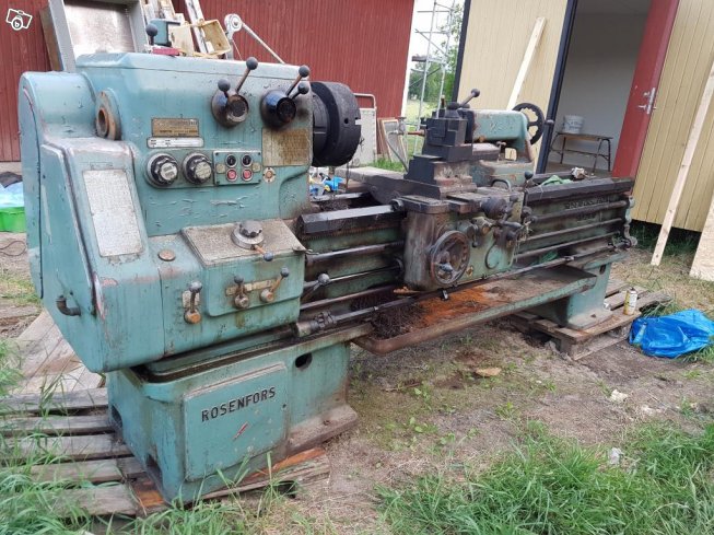

Tur att den här inte fanns till salu när jag skaffade svarv i garaget för då hade det inte funnits mycket utrymme kvar :shock:
https://www.blocket.se/uppsala/Svarv_ro ... 7.htm?aw=1" onclick="window.open(this.href);return false;

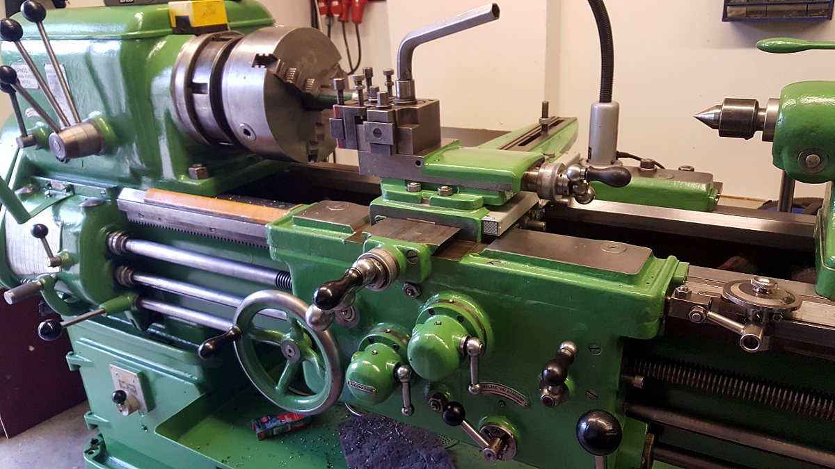

I dag var jag i Borlänge och driftsatte en riktigt fin svarv som en kompis har köpt och sett över mekaniskt och snyggat till kosmetiskt. Det är en Köping S8S. Den har försetts med modern digitalmätutrustning och kommer att klara alla hobbyjobb m.m. med höga toleranser.
https://www.youtube.com/watch?v=uAQLrM1P-YQ" onclick="window.open(this.href);return false;
