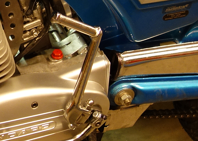

Micke S skrev:Gick sprinten av menar du ?
Japp den small av och lossnade. Det var dåligt material i den jag köpte. Handlade den på Tyska eBay för 327:-. Måste ha varit en dålig kopia. Ser exakt ut som den som Mopedrenovering säljer för 375:-. Så här ser (såg) den ut.
Min small av efter tredje kicken :D Så jag satte dit en härdad M8 maskinskruv som håller fint. Sedan satte jag dig en kraftigare fjäder bakom stoppkulan och ett 0.5 mm shims så att kicken inte sladdar. Den kändes lite sopig innan men är bra nu.
GlobalNomad
Inlägg: 275
Inlägg av GlobalNomad »
Micke S skrev: Min small av efter tredje kicken :D Så jag satte dit en härdad M8 maskinskruv som håller fint. Sedan satte jag dig en kraftigare fjäder bakom stoppkulan och ett 0.5 mm shims så att kicken inte sladdar. Den kändes lite sopig innan men är bra nu.
Sen får man limma fast kickgummit. Sitter inge vidare alls. Irriterande när det halkar av efter en par kickar.

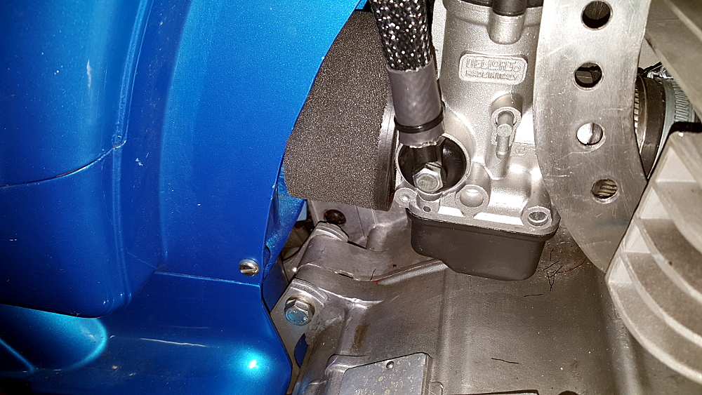

Motorn går lite fett så att jag skulle behöva gå ner i huvudmunstycke. Men så lätt kommer den inte undan utan jag ökar inkommande luftmängd istället genom att använda ett skumfilter utan gavlar som koppling till ramröret i.s.f. 2" silikonslang som jag hade från början.

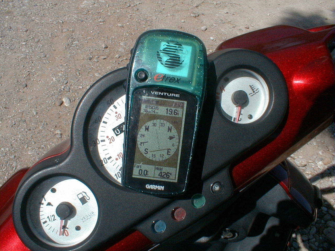

Här är en bild på GPSen på rundtur med moppe på Rhodos. Jag tror att det var högsta punkten där och tog en tur till en fjärilsdal i området.
