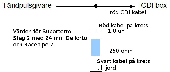

Om jag fattat rätt och vill kalibrera för 1mm förtändning på 11000 varv och 3mm på tomgång, då börjar jag med ett högre värde på kondensatorn. Och om jag inte hittar perfekt kondensator så kan jag ta en med lite för högt värde och finjustera med ett motstånd med lite högre resistans?
erland
Re: En ny vass drömbåge!
Ja, om du minskar på motståndet så ser kretsen det som att värdet på kondensatorn ökar och vice versa. Men värdena på kondensator och motstånd påverkar även karaktären (lutningen) på kurvan.
Jag vill ha så stort värde som möjligt på motståndet utan att kurvan blir för flack. Ju högre värde man har på motståndet desto mindre äter kretsen på pulsens amplitud.

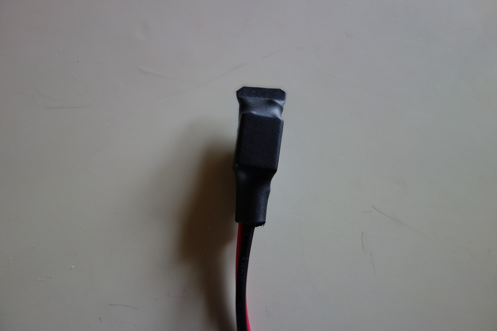

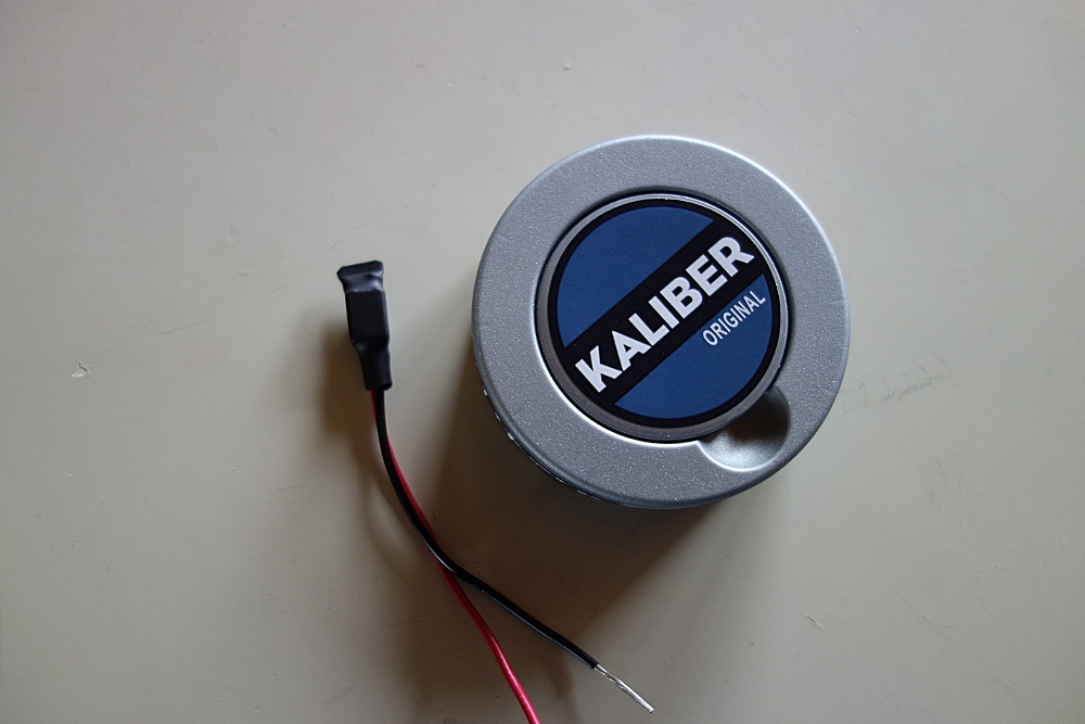

Det krävs inte så stora utrymmen för kretsen. Motstånd och kondensator är förseglade med en krympslang.
Tändfördröjaren testad UA. Resultatet blev lite bättre styrka på cruisingvarv och inga misständningar varken på vridmomentmax eller toppvarv.

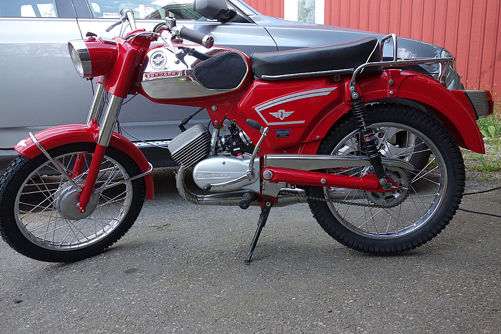

Däcken med vita sidor kommer bara att användas på tävlingar och har ersatts med ett par trialdäck som fungerar bättre på olika underlag.
Kameran luras lite, det är samma dimension fram och bak 2,75-17. Framdäcket har en mjukare gummiblandning.

Lägger upp en uppdaterad ritning på inkoppling av fördröjaren genom att den förra kunde missförstås.

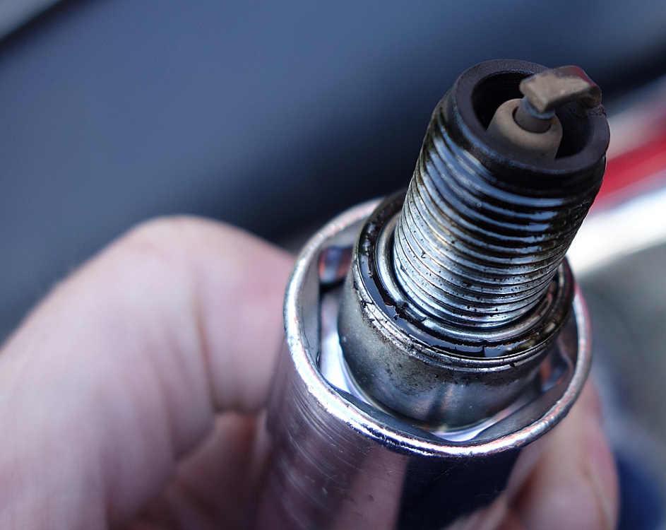

Jag har justerat förgasarbestykningen för att bli av med irriterande bludder i lägre farter. Det löste sig genom att gå ner i storlek på lågfartsmunstycket. Bilden på stiftet är efter avslag på en fullgasrepa och det ser också bra ut. Stiftet är ett NGK 8.
lågfart 41.jpg (416.21 KiB) Visad 4329 gånger

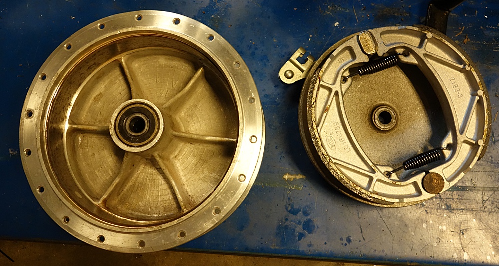

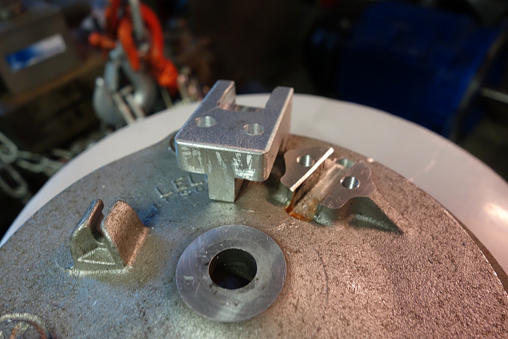

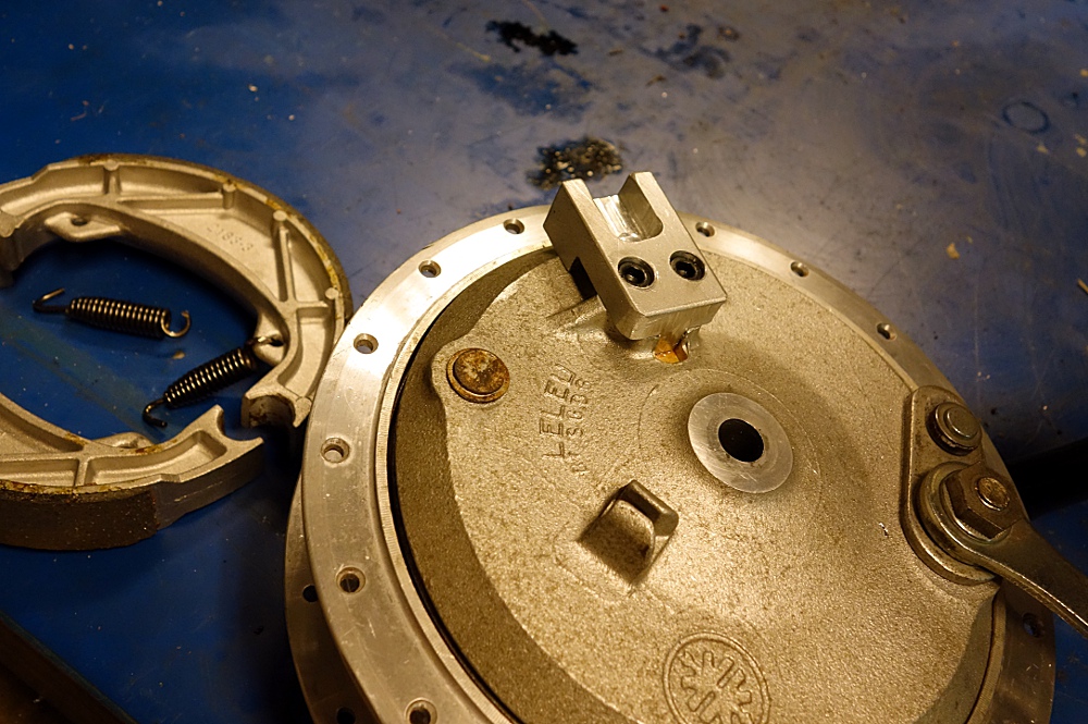

Det är inte mycket till broms med ett 120 mm nav när det blir lite fart på grejorna och det är helt nödvändigt att kunna få stopp ordentligt när det krävs. Så jag gör iordning ett nytt framhjul med ett 160 mm Kreidlernav. Det är inte mycket jobb men det kräver att distanser tillverkas och att stoppen för bromsnavet flyttas ut och görs längre.
160 mm bromsnav.jpg (289.5 KiB) Visad 4240 gånger
